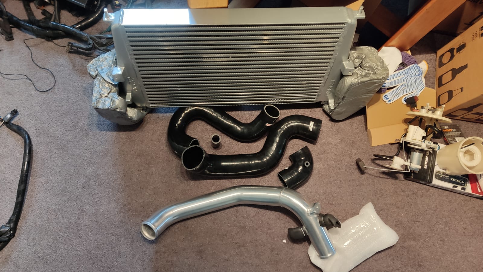

LLK ist da.
Denke das macht dann 1x mehr Boost-Lag, etwas höhere Ladeluftttemperatur. Aber dafür flowt er wahrscheinlich doch besser als der FMIC weil ich jetzt obendrein auch den Diesel-Schnorchel einbauen kann.
Ich muss das Druckrohr irgendwie noch dunkel lackieren, das ist in silber viel viel viel zu auffällig.
Hab auch schon überlegt ob ich den LLK nochmal ganz leicht dunkel überdusche. Aber womit?
Möchte ja auch nicht die Kühlleistung herabsetzen, halten soll es trotzdem.

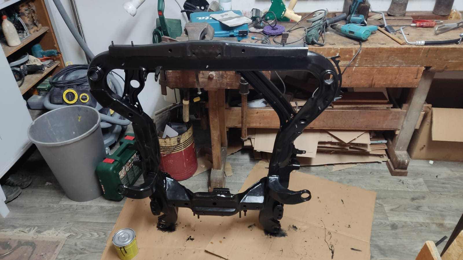

Der 9-5 Hilfsrahmen wäre dann auch fertig gepinselt. 2 Schichten Brantho 3 in 1 drübergepinselt.
Muss reichen, entlackt und abgeschliffen habe ich jetzt nicht, das wäre nicht verhältnismäßig gewesen.
Die Kanten wo schon Lackabplatzer waren und leichter Flugrost von der Lagerung hab ich mit der CSD-Scheibe noch entrostet.
In die Hohlräume des Rahmens kommt Dinitrol Wachs. Der Hilfsrahmen wird am 9-5 aber eh nie wieder zum Problem werden.
Damit wäre alles startklar (bis auf die Servoleitung) und hoffentlich vor Weihnachten fertig.
Darf nur nicht schneien. Und bitte kein Salz.....

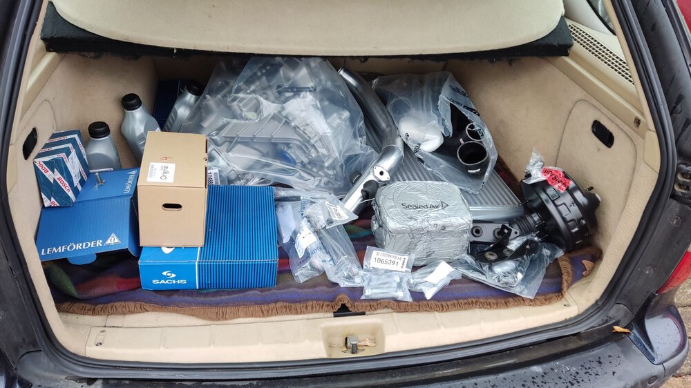

So wie Dein Kofferraum aussieht, sieht es bei mir im Lager aus....Überall Ersatzteile, welche noch eingebaut werden wollen:biggrin:

LLK ist da.

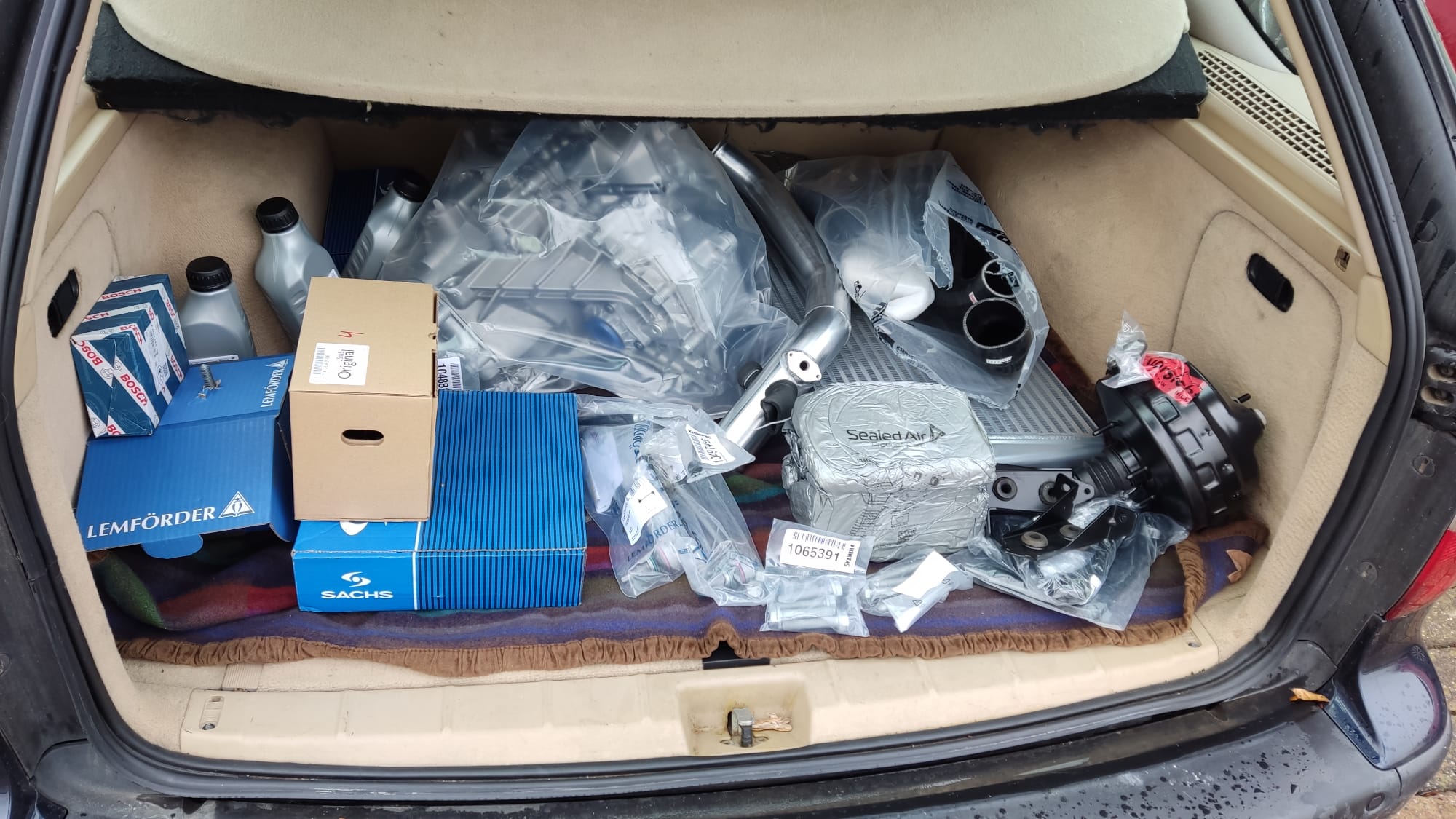

Den 9-5 gerade wieder aus der Werkstatt geholt.
Getriebe NEU
Schaltgelenk NEU
Kupplungssatz NEU
Kupplungsleitung NEU
Hilfsrahmen (incl Halter u. Stützplatten) NEU
Hilfsrahmenbuchsen NEU
Hinteres Motorlager NEU
Servoleitung NEU
Ladeluftkühler Do88 BigPack NEU
Laderegler Generator NEU
Koppelstangen NEU
Stabilager NEU

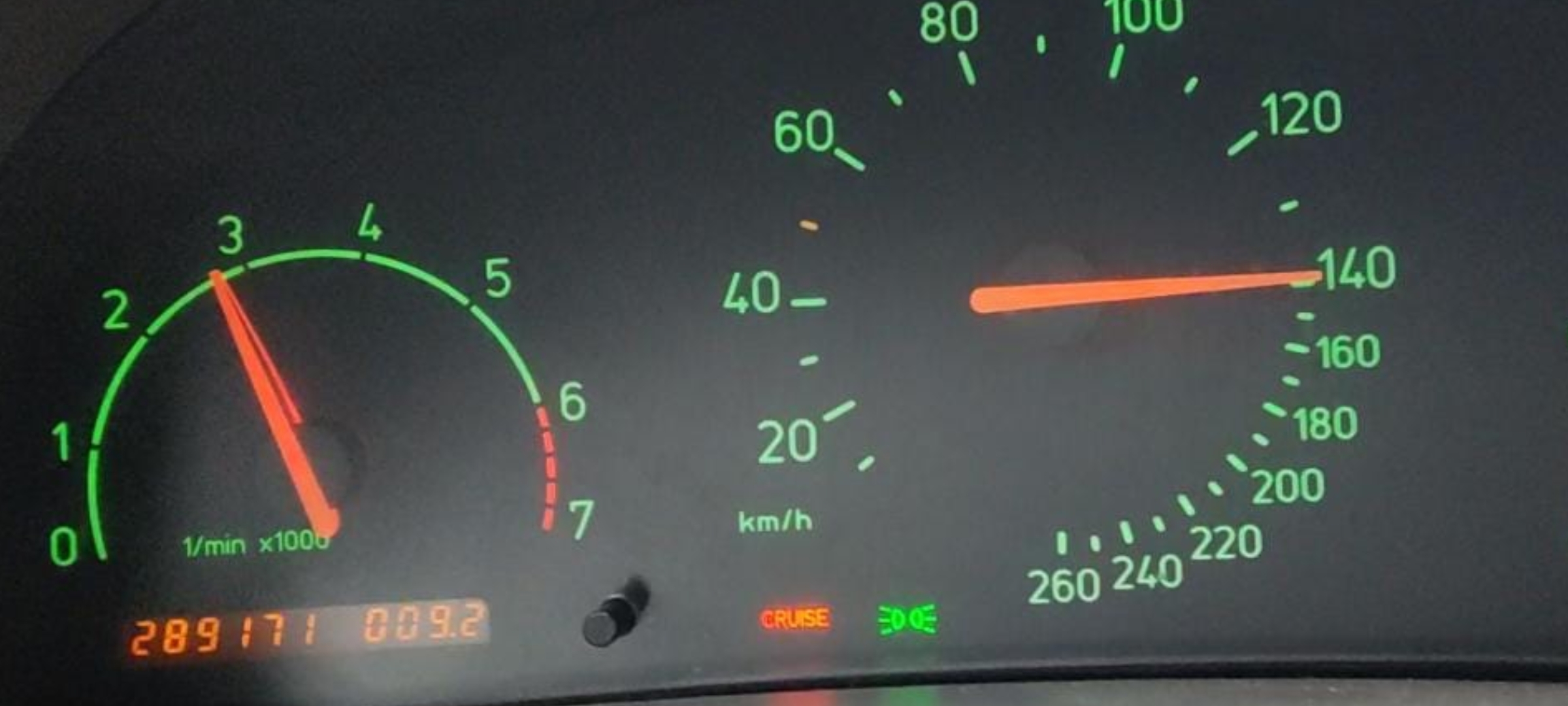

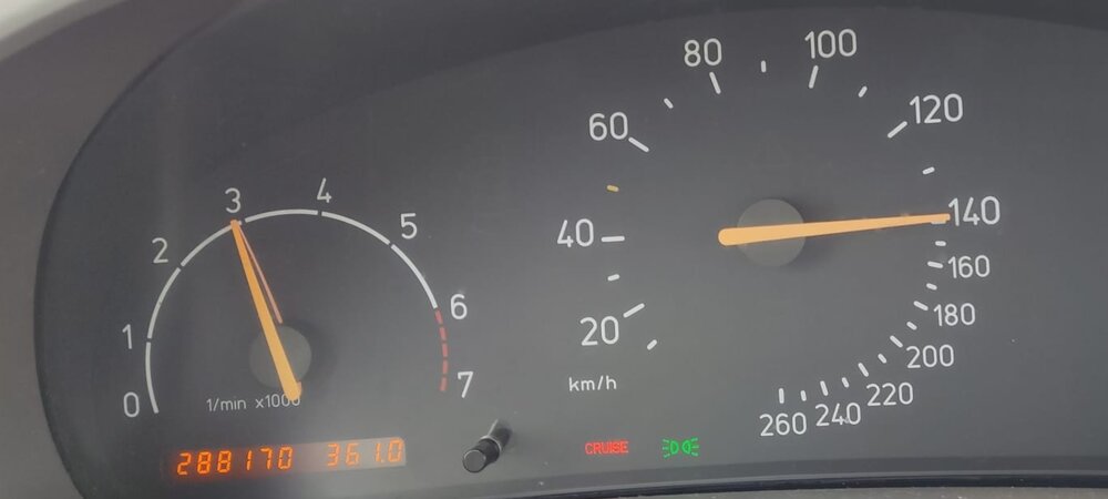

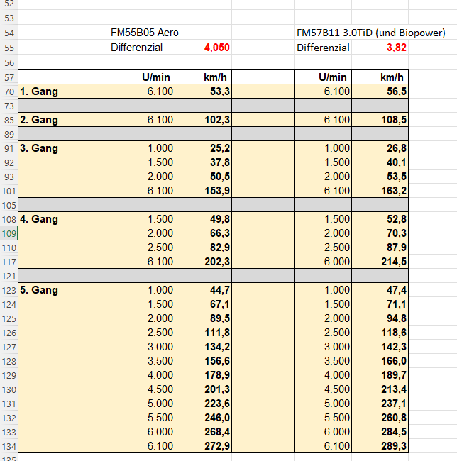

An die längere Getriebeübersetzung muss man sich noch gewöhnen.
Ist nicht viel länger, aber Gewohnheit macht viel aus.

Folgende Teile
NEUER Hilfsrahmen (mit Schrauben, Stützplatten und Ölkühlerhaltern)
Do88BigPack Ladeluftkühler
NEUES Getriebe 3.0TID mit Nehmer + Neues Schaltgestänge
Sachs Kupplunggsatz + Geber und Kupplungsschläuche
NEUE Drosselklappe mit Dichtungen
Motorlager hinten (Lemförder)
Servoleitungssatz
ATE Bremskraftverstärker - (noch nicht eingebaut)
BOSCH 630CC Einspritzventile 4x
Walbro F10000302 Benzinpumpe
ACC Pixelreparatur Domhöfer
Laderegler LIMA
2x Stabi Meyle
Stabilager
Bremsbackensatz Hinterachse mit Federn und Spreizhebel (Brembo) - (noch nicht eingebaut)
+ die Arbeitszeit für das hier
Servoleitung NEU
Koppelstangen NEU
Stabilager NEU
Achsvermessung
sicherlich knapp über 4000€. 1100€ Arbeit, Rest Teile.
Aber leider noch immer nicht fertig....

Das hier ist der Übersetzungsunterschied zwischen FM55B05 und FM57B11 bei üblichem Langstreckentempo.
Vorher
Screenshot_2021-12-23-21-11-24-159_com.whatsapp.thumb.jpg.301355cb0519bc44de75e077411e298e.jpg
Nachher
Screenshot_2021-12-23-21-11-34-986_com.whatsapp.thumb.jpg.3956edd678159c31445fdb5fec4ae291.jpg
Hier nochmal im Detail mit wichtigen Drehzahlbereichen für den Alltag.
Links Aero 2002 Serie, Rechts das neue Getriebe mit etwas längerem Dif
Ergänzende Werte zur Einordnung
Mit dem Seriengetriebe würde der Aero auf dem Papier bei den abgeriegelten 250km/h 5590u/min drehen.
Mit dem längeren Getriebe sind es 5272u/min
Auf dem Papier könnte das Getriebe in meinem Fall vermutlich sogar ein paar km/h vmax bringen weil die Nenndrehzahl später überschritten wird.
Ist für mich aber schlichtweg nicht praxisrelevant weil ich auch vorher noch nie vmax gefahren bin.
Wichtig für mich war;
Die Gangwahl im Alltag ändert sich nicht.
30er Bereiche fährt man weiterhin im 3ten Gang
Innerorts weiterhin im 4ten Gang und alles ab erlaubten 60km/h weiterhin in der 5
Und der Preis natürlich.
