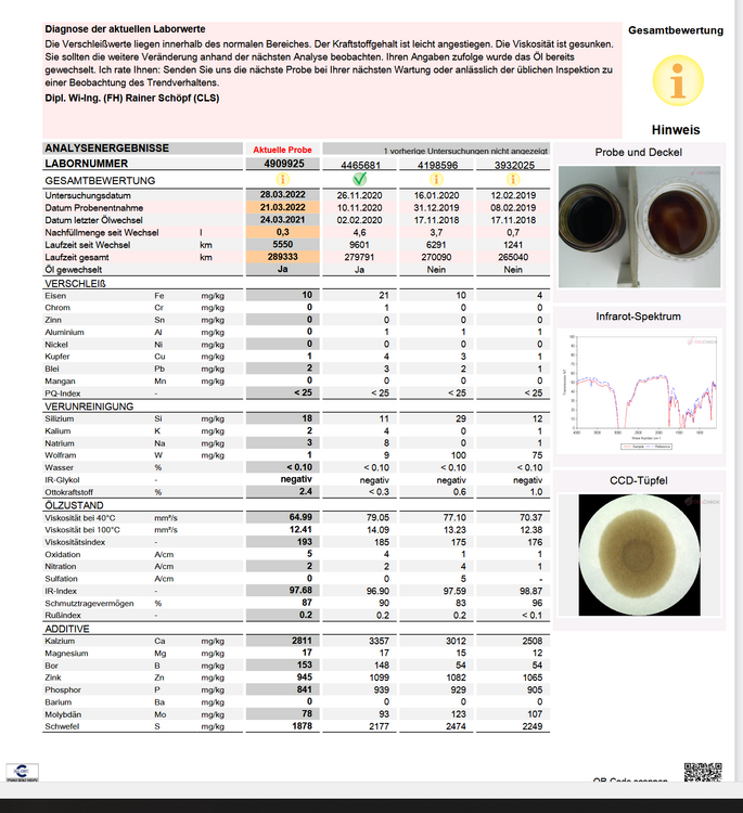

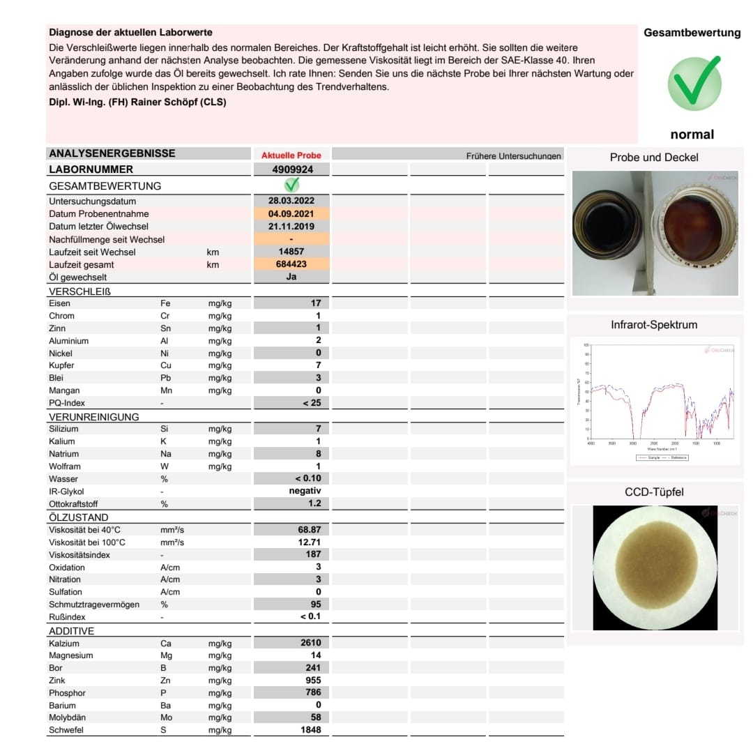

So, heute sind mal 2 E-Mails gekommen.
Ölanalysen
Saab 900
Saab 9-5
2 Sachen fallen auf. Der 9-5 hat erschreckend viel Kraftstoffeintrag verglichen mit vorherigen Analysen (Einspritzventil-Schrott-Theorie!)
Der 900 hat trotz 2,5x so vielen gefahrenen Kilometern (Beide Autos Mobil1 0w40) weniger Rußindex, weniger Oxidation) und das Öl sieht auch optisch noch besser aus. Aber Optik ist natürlich nicht alles.
