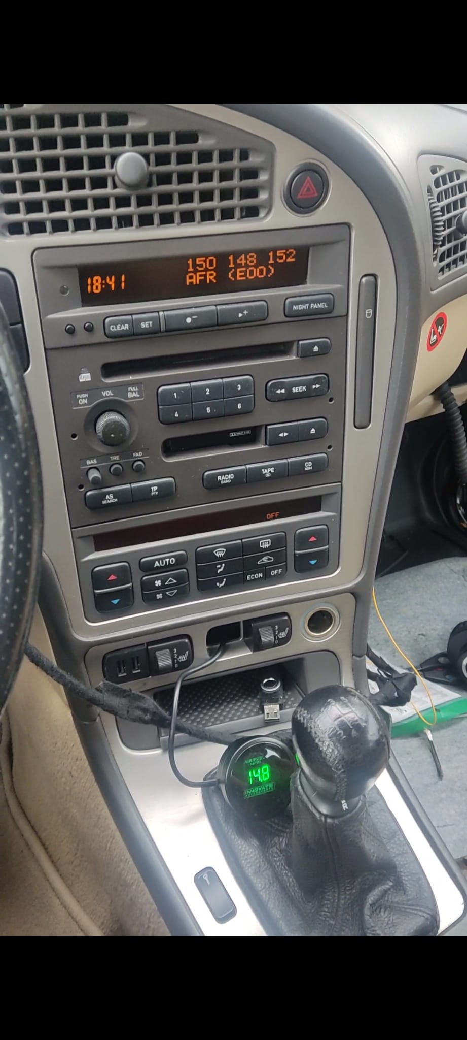

Aber die Bugs werden noch ätzender. Endlich hab ich den Breitband-Lambda-Controller korrekt aufs Motorsteuergerät verkabelt.
Hatte das letzte mal versehentlich den Ersatzwert für die Regelsonde auf Pin16 der ECU gelegt und als ich gemerkt habe, dass ich beim ändern der Software keinen Fehler gemacht habe sondern ich falsch verkabelt haben muss hatte ich keine Lust mehr wieder alles auseinanderzubauen. Gestern nachgeholt.
Nur der beste Witz daran ist.......
Regelsonde sollte ja closed loop auf Lambda1 regeln. Laut der letzte HU tut sie das auch.
Das Lambdadisplay zeigt closed loop aber immer 1,02 an. Hab ich mir immer gedacht.... gut... das ist unschön. Aber Bauteile können ja kleinere Toleranzen haben. Solange es konsistent ist...
Jetzt hab ich vom gleichen Signalausgang das Kabel auf das Motorsteuergerät hinterlegt.
0V ist AFR 7,35
5V ist AFR 22,39
Das sind die Werte mit denen die Innovate-Anzeige arbeitet, mit denen der Lambdacontroller kalibriert ist. Die Werte habe ich auch ins Motorsteuergerät hinterlegt.
Guess what?
Lambda-Display: Lambda 1,02
Im SID steht... : Lambda 1,04
Auto geschnappt zur Werkstatt gefahren, AU-Tester rein. Lambda 1,00
Mutlimeter genommen, Spannung gemessen. Bei der Kalibrierung sollte AFR 14,7 also Lambda1 bei 2,44V sein. Was messe ich. 2,44 Volt aufn Kopp.
Der Lambda-Controller spuckt das völlig korrekte Signal aus. Das Display zeigt trotz korrektem Signal falsch an. Und das Motorsteuergerät noch falscher.
Das Display ist original vom Hersteller. Sowas wie Spannungsverluste durch falsch ausgelegte Kabel können es nicht sein. Weil zeigt nicht zu wenig an... sondern ja sogar zu viel.
Gut... aber man kann den Lambda-Controller ja kalibrieren. Bzw den zwingen eine feste Sollspannung auszugeben. z.b 0V, 1V, 2V, 3V, 4V und 5V
Und das was am Motorsteuergerät ankommt kann man ja entsprechend als 0V, 1V, 2V und so weiter dann anpassen.
Innovate ist ja ein fortschrittlicher und beliebter Hersteller.
Adapter-Kabel für Laptop ist ja schließlich bei Kauf dabei.... Kabel angeschaut.... die geeigneten Laptops für die Kabel sind glaube ich spätestens Anfang der 2000er Jahre restlos ausgestorben. :rolleyes:
Ein sehr schöner reibungsloser Tag mal wieder. Läuft immer alles perfekt nach Plan. So muss es sein. :party:

Aber ich glaube ich habe einen Teil des Fehlers schon gefunden.
Pin16 am Motorsteuergerät müsste ein 10bit A/D-Eingang sein. Demzufolge 1023 oder 1024 Supportpunkte.
Alle Leute in Foren skalieren die Support-Punkte aber erfolgreich von 0 bis 1000
Ich denke das ist aber nicht korrekt.
Skaliere ich von 1000 auf 1023 hoch, belasse die Werte aber gleich ließt das SID plötzlich identische AFR-Werte wie das Innovate-Display.
Dazu ist mir aufgefallen, dass Analog-Output am Lambdacontroller nicht maximal 5V liefert sondern 5,115V (laut meinem Multimeter) was ja auch ziemlich genau 1024 5mv-Blöcken entspräche.

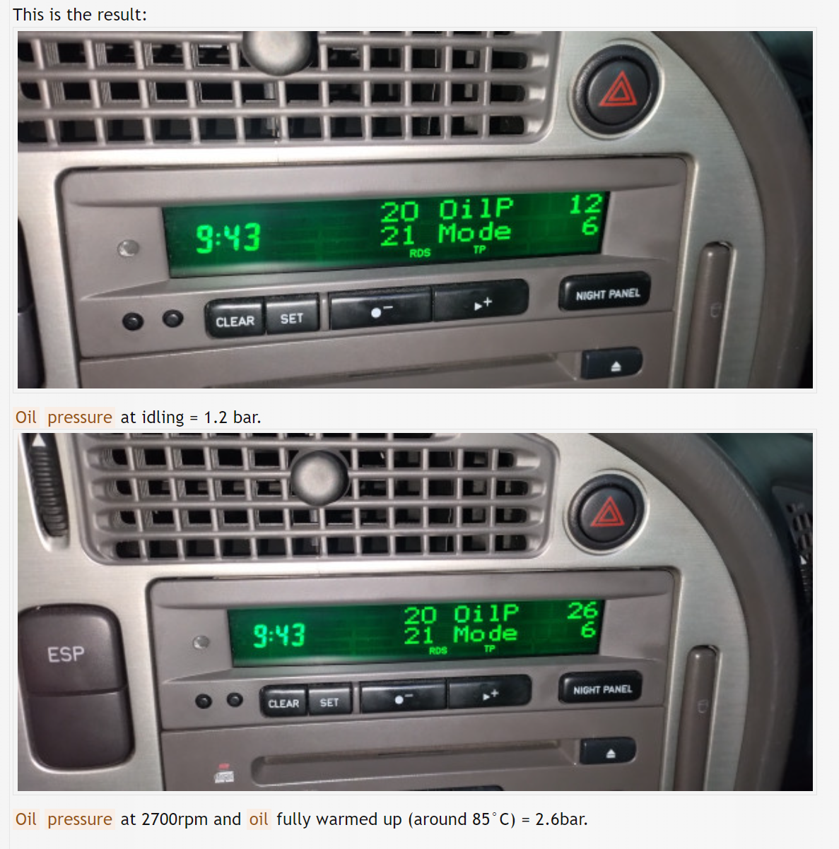

Rein theoretisch könnte man auch den Öldrucksensor und einen Öltemperatursensor auf das Motorsteuergerät verkabeln.
Wenn die Sensoren einen Spannungsoutput von 0-5V haben, die Kurve linear ist und der Hersteller diese Daten zur Verfügung stellst könntest du Öldruck und Öltemperatur im SID anzeigen lassen.
Hätte gegenüber diesen absolut unsäglichen VDO-Anzeigen den Vorteil, dass man nicht je nach Blickwinkel immer einen völlig anderen Öldruck abliest.
Pin16 und Pin40 MSG.
Theoretisch könnte man sich mit einem Arduino auch einen PWM-Wert für Pin64 MSG generieren und damit zusätzlich noch einen dritten Wert ins Motorsteuergerät holen.
Ich glaube ich muss mich damit auch mal noch beschäftigen. Pin40 soll der Abgastemperatursensor drauf. Aber wenn man diese Zusatzanzeigen irgendwie loswerden könnte wäre das schon praktisch.

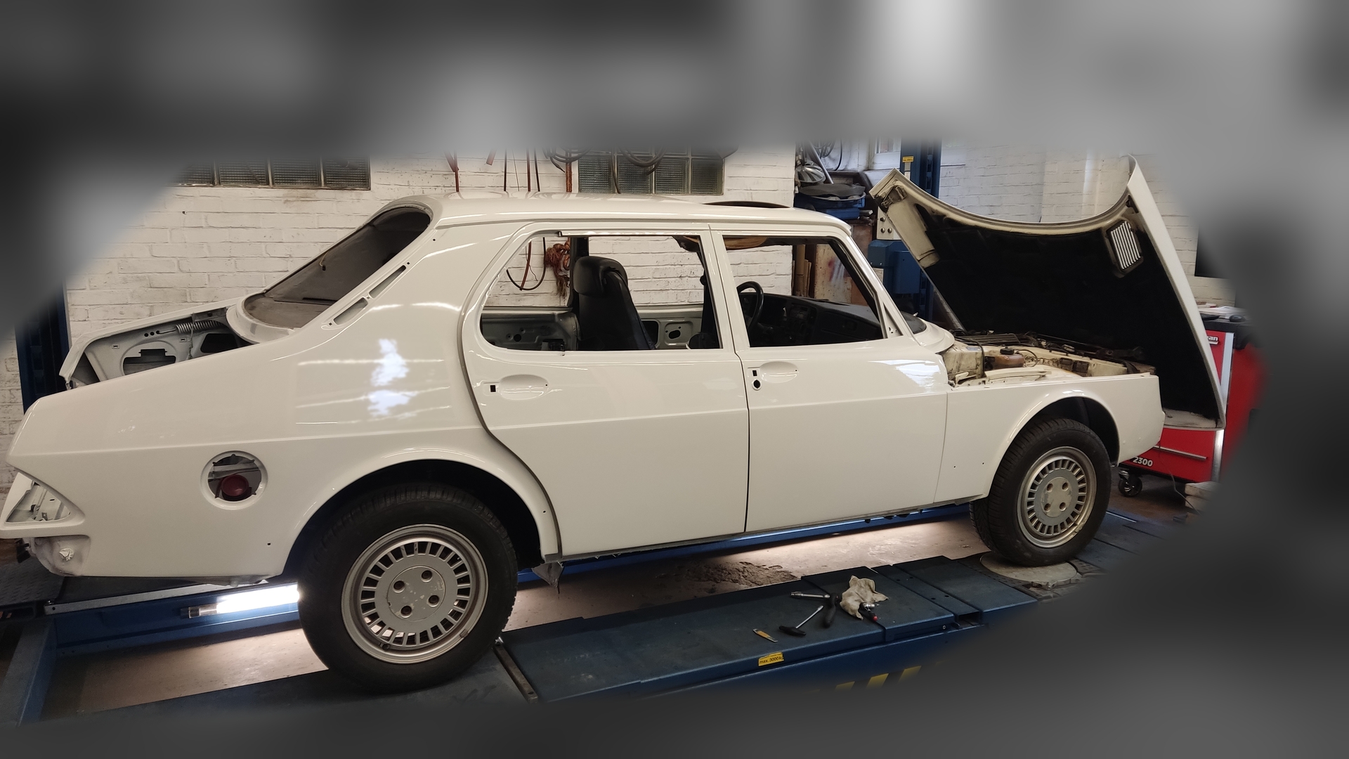

Übrigens es gibt Neues von der Saab 900-Front.
Der neue Fertigstellungstermin des Lackierers war ja rund um Ende April/Anfang Mai.
Passiert ist genau.........3x dürft ihr raten............... nix. :biggrin:

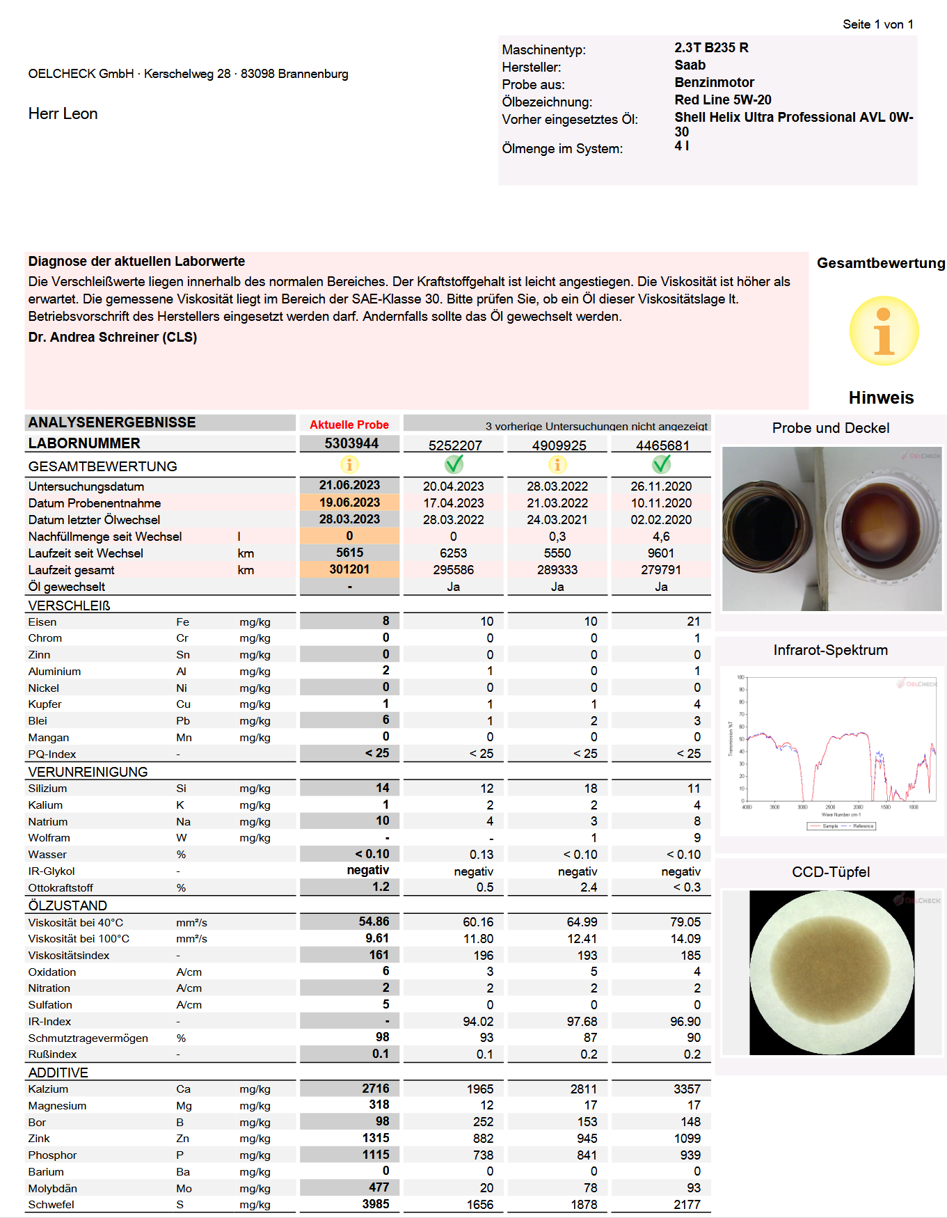

Die Ölanalyse mit dem 5w20-Experiment aus dem 9-5 ist da.
Positiv auffallend:
- Der Ölverbrauch ist weiterhin gesunken. Das Auto verbraucht so wenig Öl wie noch nie in meinem Besitz
- Das 5w20 erzielt tendenziell geringere Verschleißwerte bei Eisen(!) :hello:
- Die Werte bei Aluminium und Kupfer würde ich als Messtoleranz einordnen
- Die Motorbremswirkung ist spürbar geringer als bei dickeren Ölen
- Die Öltemperaturen sind extrem entspannt
Negativ:
Die Viskosität scheint für den Kurbeltrieb dann doch etwas zu niedrig zu sein, der Bleiwert liegt ein 3- bis 6-faches über den üblichen Werten aus Voranalysen.
Das sind keine Werte die in ihren Absolutzahlen kritisch sind. Aber man muss es ja nicht drauf anlegen wenn die dickere Viskosität dort doch deutlich besser abschneidet.
Damit war das Öl für meinen Motor in seinem aktuellen Zustand wohl doch etwas zu dünn. Unterm Strich finde ich alle anderen Verschleißwerte dennoch überraschend gut!
Zur Einordnung der KV40 und KV100:
1,4 Liter Altöl verbleiben beim Ölwechsel im Motor
Ich kann mir vorstellen, dass 5w20 bei einem B235R bei gutem Motorenzustand und noch frischen Lagerspielen tatsächlich sogar sehr gut funktionieren könnte.
Ich wechsel aber für das nächste und vermutlich letzte Intervall mit dem Motor wieder auf ein Öl mit HTHS 3,5+

Was tut sich denn beim Lackierer...?
Ich verdränge unangenehme Sachen sehr gerne. :redface:
Aber das Auto ist ungelogen eine Stunde nach deiner Nachricht vom Lackierer gekommen.
Ob ich damit zufrieden bin weiß ich nicht. Ich hab schon schlechtere Lackierungen gesehen (ungefähr jedes Auto zu Hause auf dem Hof mit Ausnahme des 9-5) aber auch schon Bessere. Aber ich denke das ist okay.
[ATTACH=full]227287[/ATTACH]
Zumindest auf dem Bild sieht es akzeptabel aus.:biggrin:
