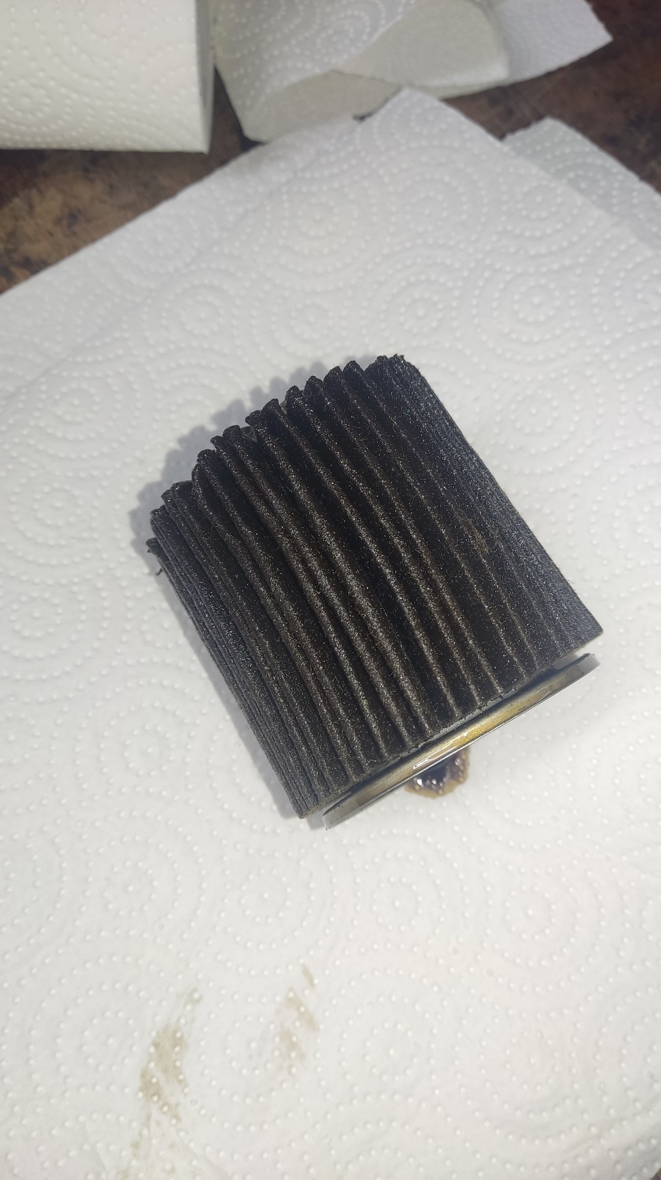

Ich habe vorhin den Ölfilter aufgeschnitten. Der Filter ist gänzlich frei von Ablagerungen und meiner Meinung auch von Metall.
Einen kleinen Krümel habe ich gefunden. Sieht im ersten Eindruck wie Kupfer aus, ließ sich aber spielend leicht mit der Pinzette kaputt drücken. Ich denke das war Öllack.

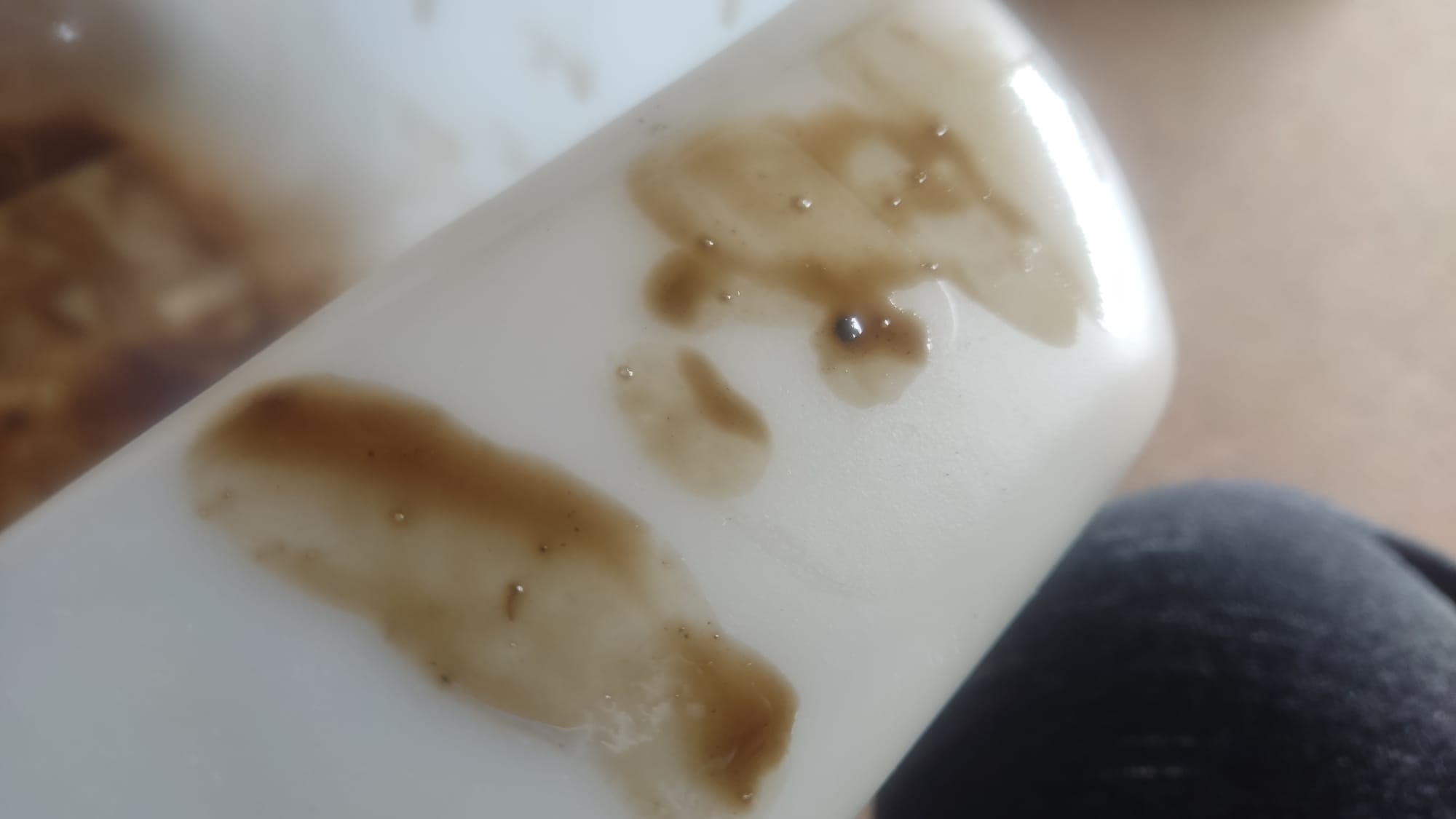

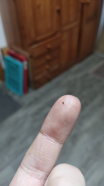

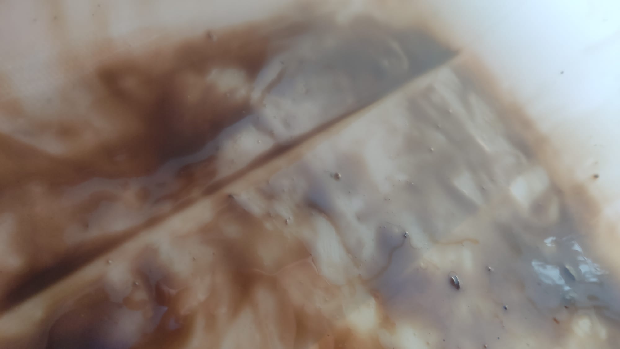

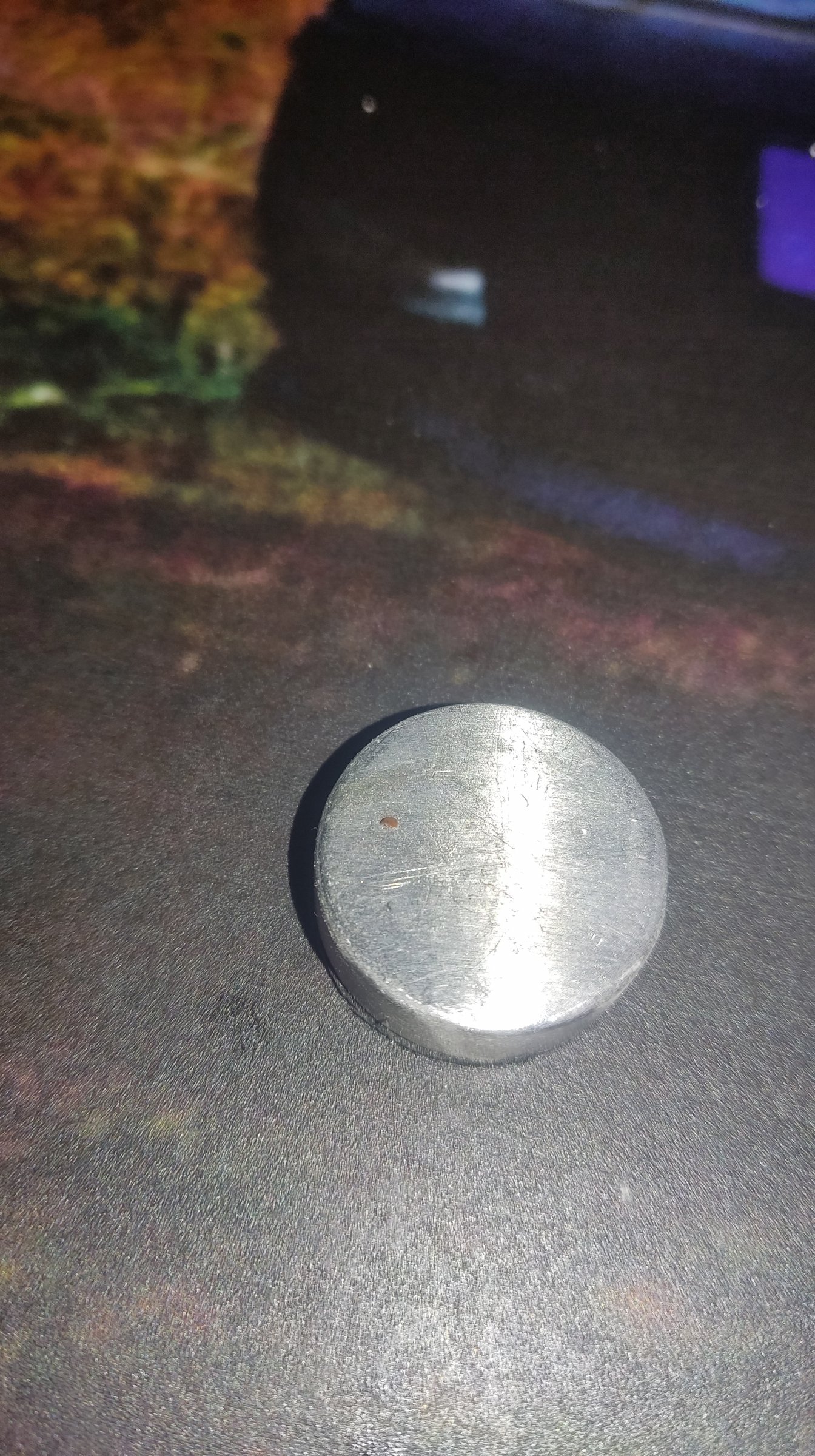

Heute beim nächsten Ölwechsel ist mir da was aufgefallen. Keine Ahnung wie viel ich davon schon ins Altöl gekippt habe.
Mein erster Gedanke. Cool. Da ist also das Blei. Der Motor ist im Inbegriff sich komplett aufzulösen. Mein zweiter Gedanke.
Erstmal durchatmen. Kaffee leer trinken. Das in Ruhe mal auf dem Schreibtisch ansehen.

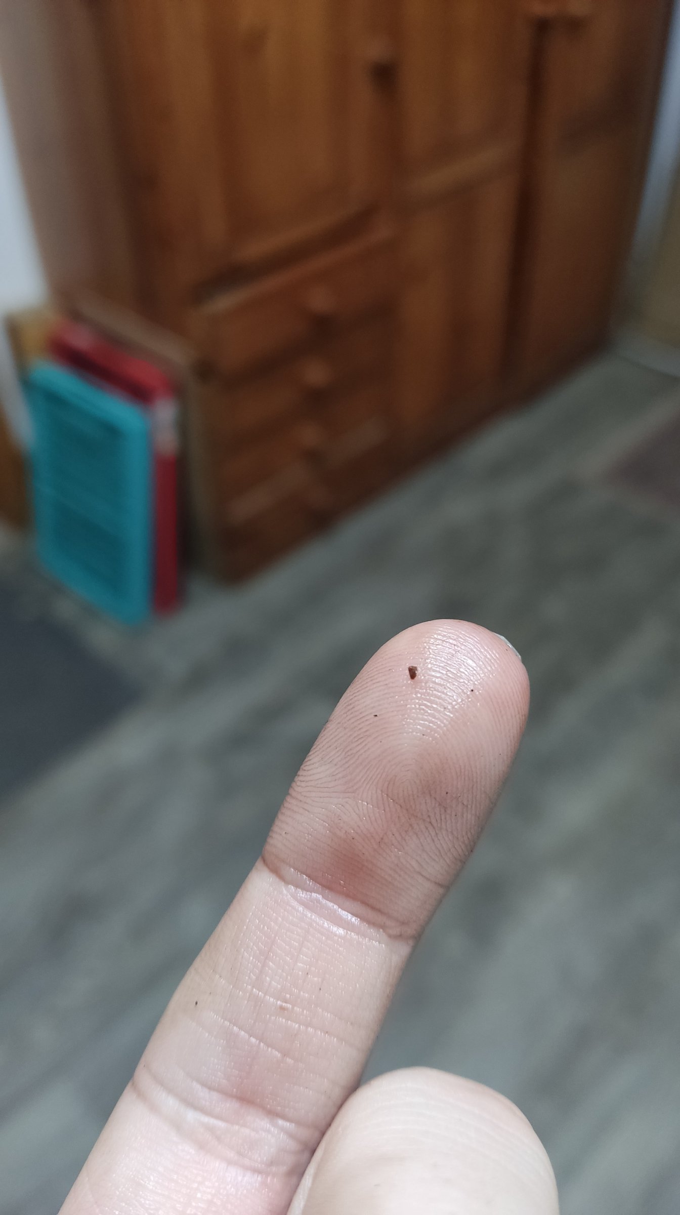

Das ist nicht magnetisch UND nicht metallisch.
Geschmacksprobe sagt (hätte man vielleicht besser bleiben lassen sollen wenn man sich nicht 1000000% sicher ist, dass es nicht doch Blei enthält): Es schmeckt nicht salzig sondern wirklich absolut fürchterlich.
Schwer zu beschreiben. So stelle ich es mir vor wenn man WC-Reiniger trinken würde.
Sind das die Glykol-verursachten Kristalle/Bällchen? Keine Ahnung. Ich bin völlig überfragt.
Ausstehen tut es für meinen Geschmack rein optisch... wie Salz?
Mich wundert, dass das nicht im Ölfilter war. Die Größe scheint für mich kleiner als das Ölsieb.
Vor allem waren da noch echt viele kleinere Krümel als diese vorhanden.
Ich verstehe nur nicht genau was das genau sein könnte.
Will wer raten?

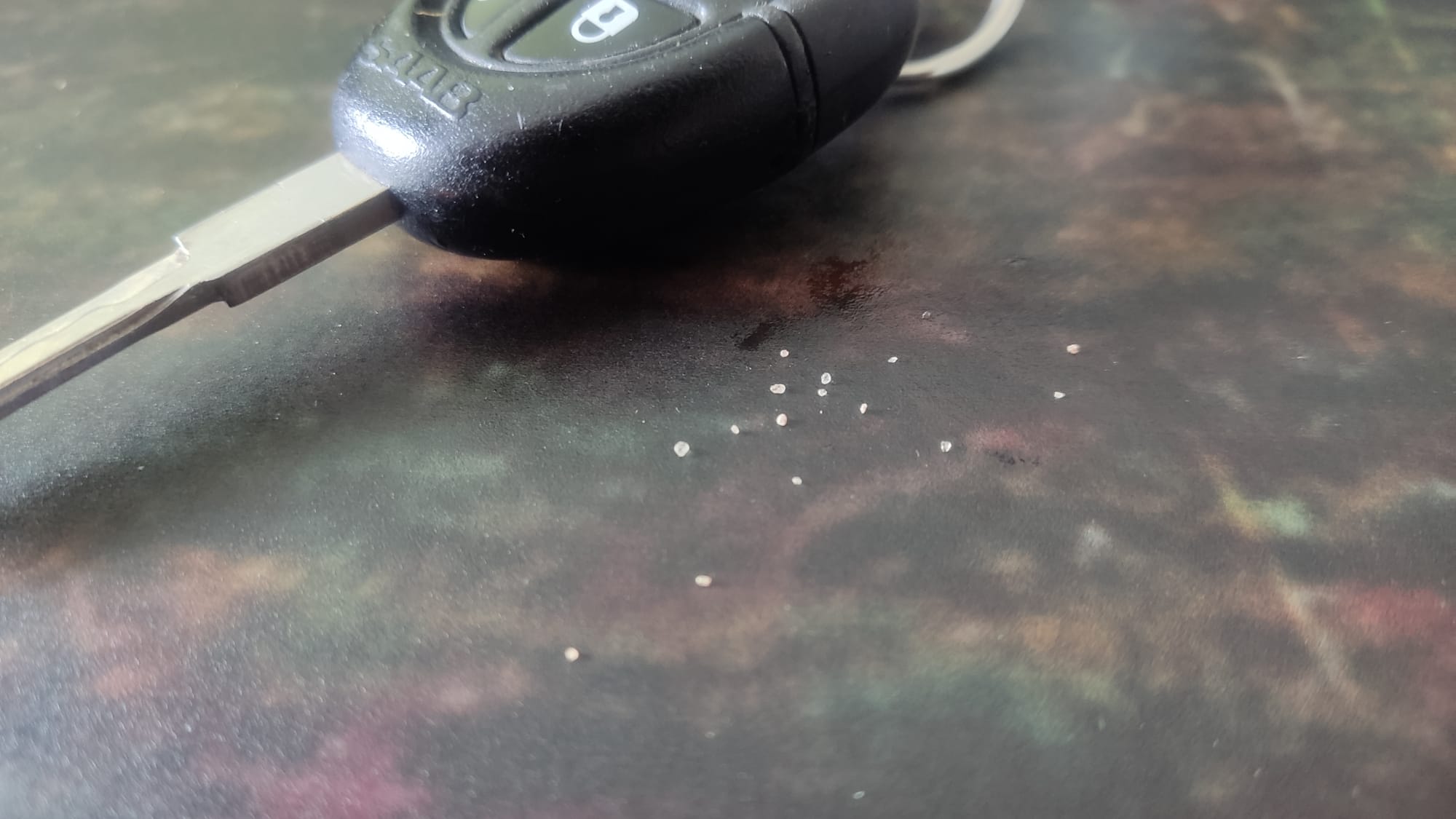

Vielleicht könnten das Bitrex-Ablagerungen/Kristalle sein.
Ob das damals vor 10 Jahren im deutschen E85 enthalten war (normalerweise muss Kraftstoff ja vergällt sein) und wenn ja wie dies sich im Öl dann ablagern kann, das erschließt sich mir nicht.
Da werden sicherlich genug Vorkehrungen getroffen damit das normalerweise so nicht passiert. Sonst wäre das auch ein absolut aktuelles Thema in jedem E85-Betrieb.
Da das Zeug aber in der Geschmackprobe wirklich absolut furchtbar war (niemals hätte ich gedacht, dass ein so kleines Stück irgendwas so fürchterlich schmecken kann).... ist das zumindest bis jetzt der beste Verdacht.

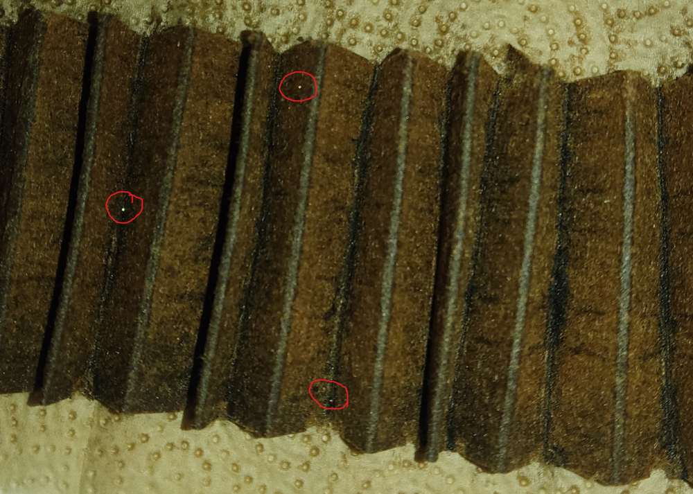

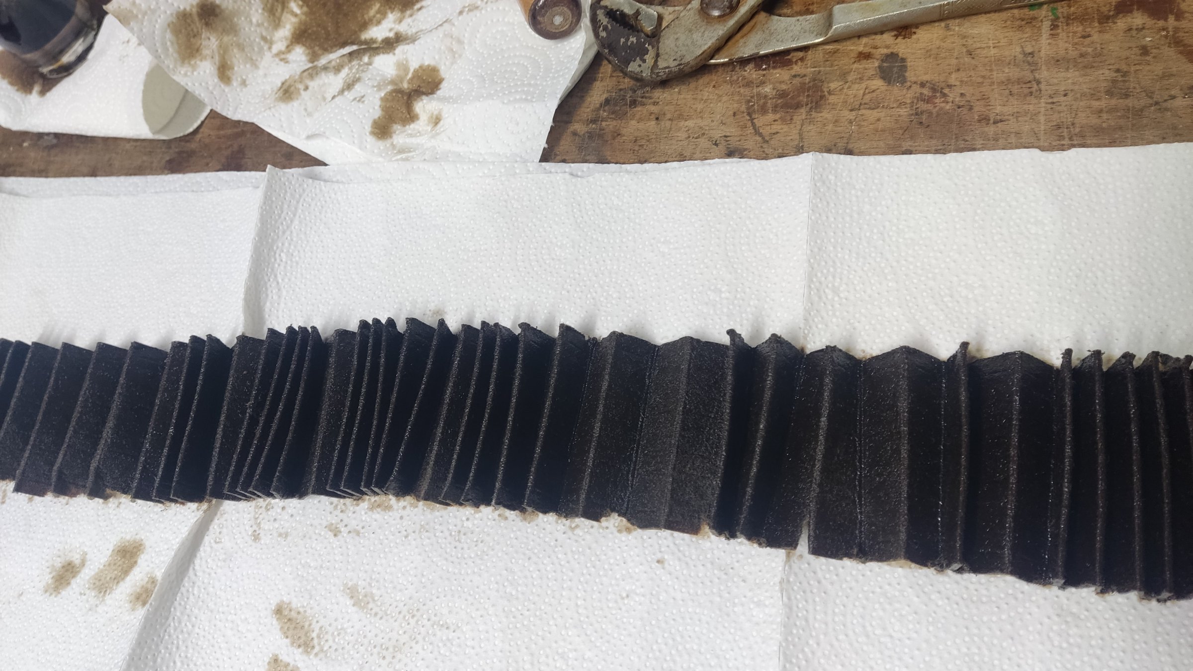

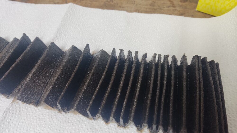

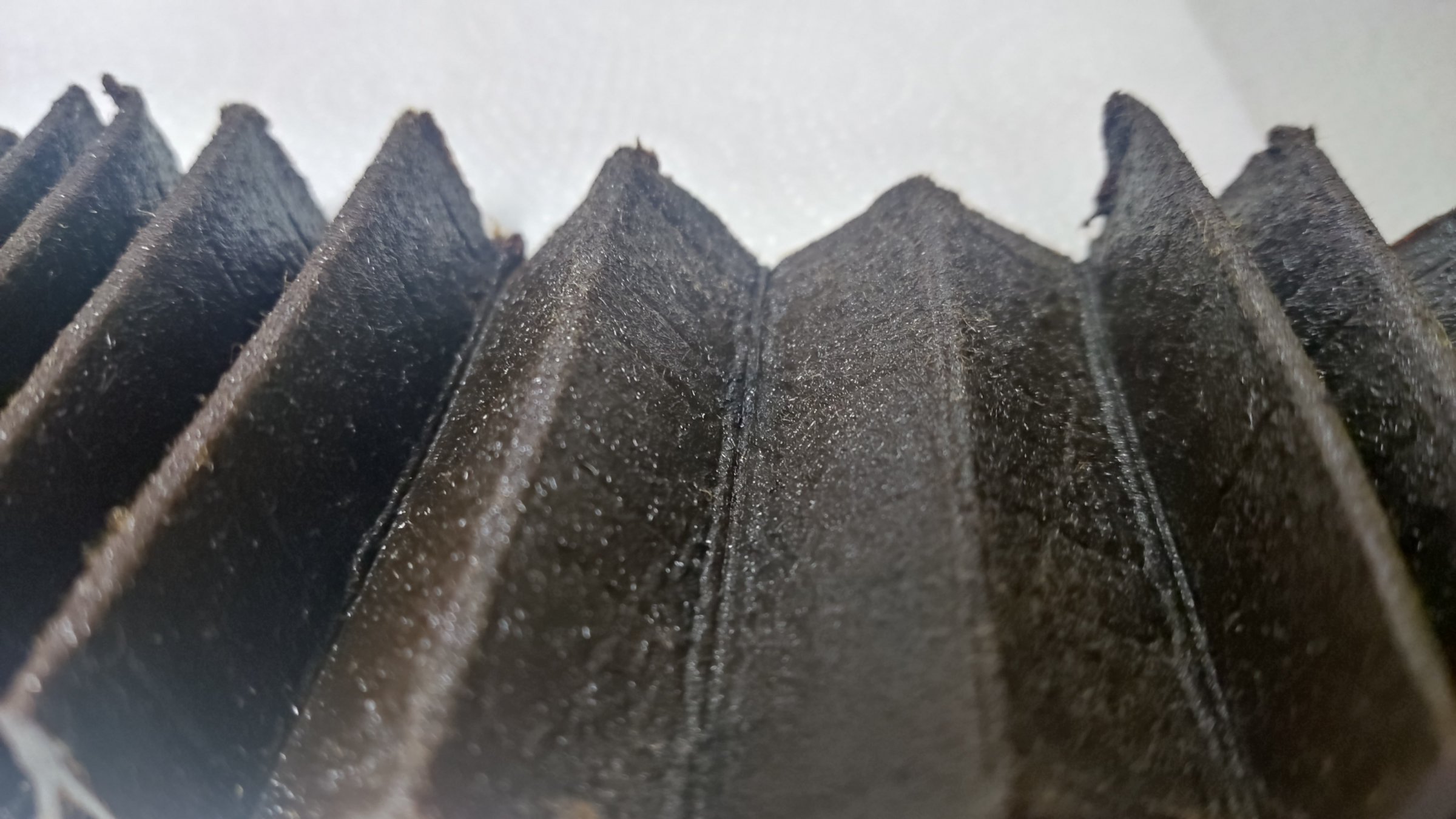

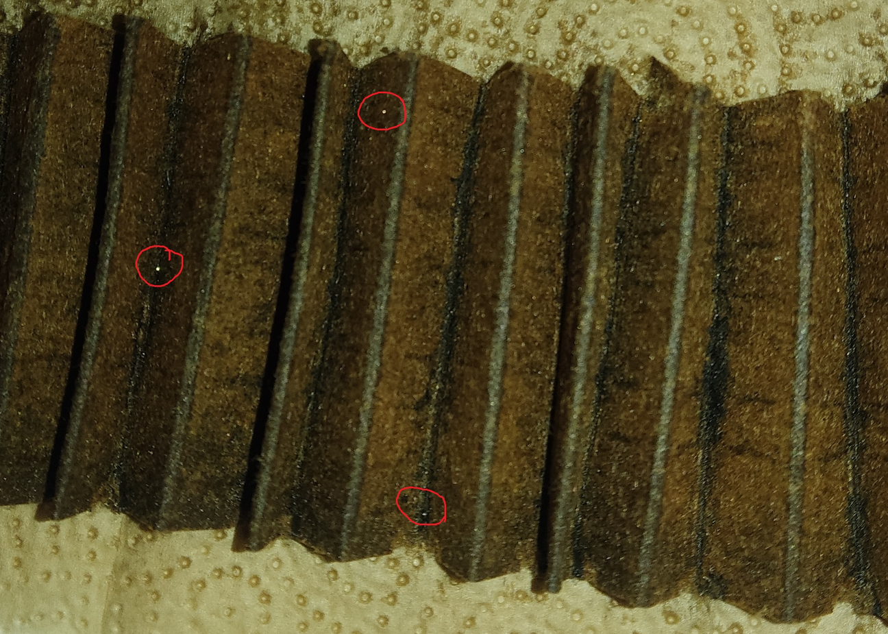

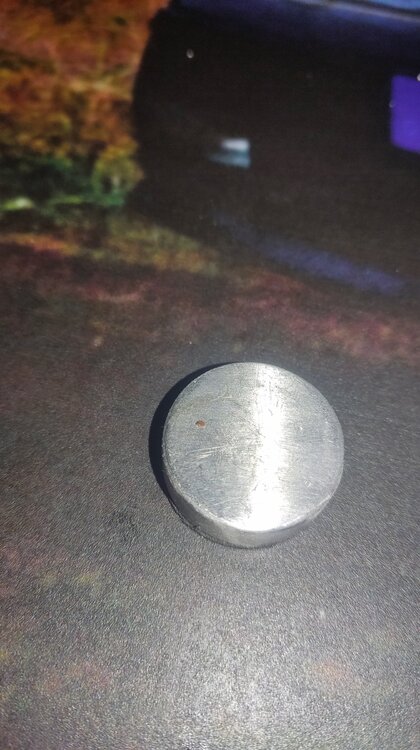

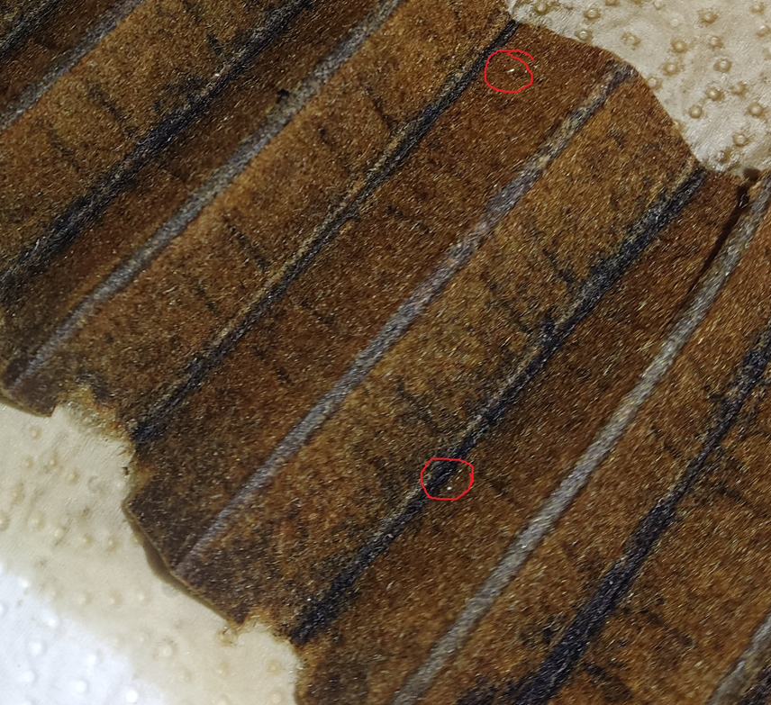

Nachdem der Ölfilter jetzt 4 Tage lang ordentlich getrocknet ist und das untergelegte Haushaltspapier ordentlich das Öl aus dem Filtermaterial gezogen hat kann man doch Metallpartikel erkennen.
Sehr wenige und sehr klein. Aber es gibt welche. Etwa 10 Stück.
Nicht magnetisch.
Ich dachte immer.... kurz das Filtermaterial durchgucken reicht um einen Öl-Filter seriös zu beurteilen.
Nein, das reicht NICHT!. Gut.... heftigen Abrieb erkennt man so schon.
Wenn es einem um feinen Abrieb geht kann man den Filter stattdessen aber auch direkt entsorgen und hätte den gleichen Erkenntnisgewinn.
Aufschneiden, Filtermaterial teilen, ausbreiten. Mehrere Tage mit saugfähigem Untergrund trocknen lassen.
Saugfähigen Untergrund ggf. zwischenzeitlich erneuern.
Erst dann lässt sich ein Ölfilter wirklich beurteilen.
