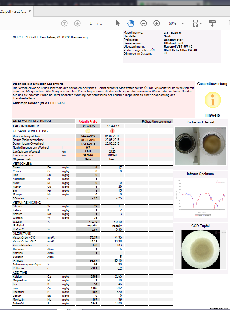

Heute Ölprobe gezogen und in die Post gegeben.
Auswertung vermutlich gegen Ende nächster Woche

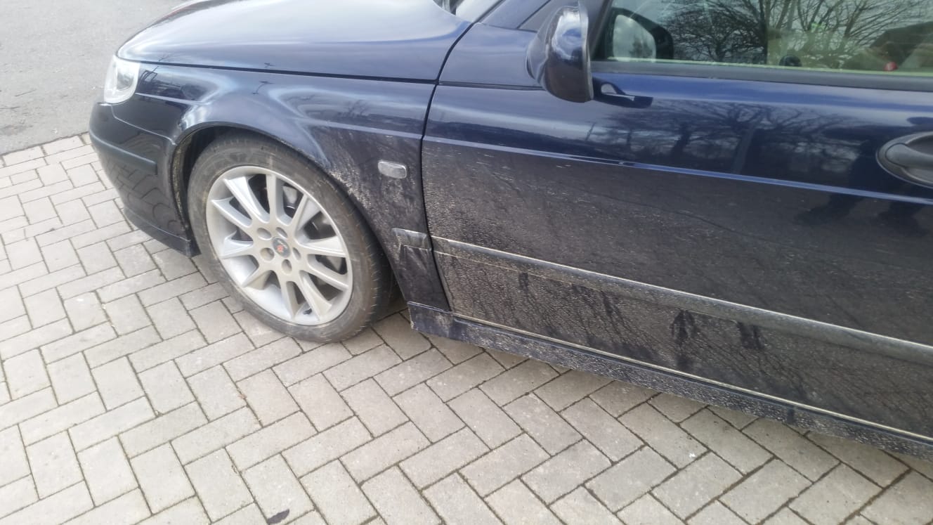

Ich habe letzten Donnerstag das Auto gewaschen und direkt am Freitag morgen dank der Güllefahrerei direkt im Schlamm gelandet.
20 Kilometer Arbeitsweg und der Bock sah aus als wenn ich gerade Rallye Dakar gefahren wäre :eek:

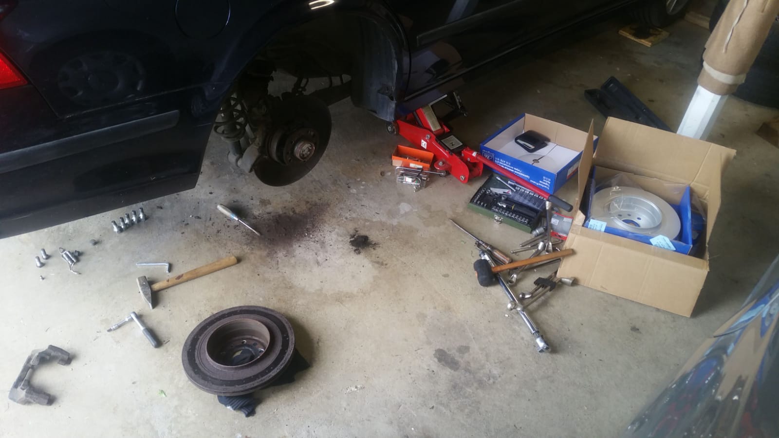

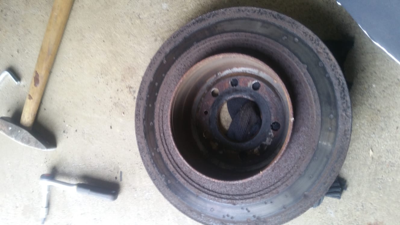

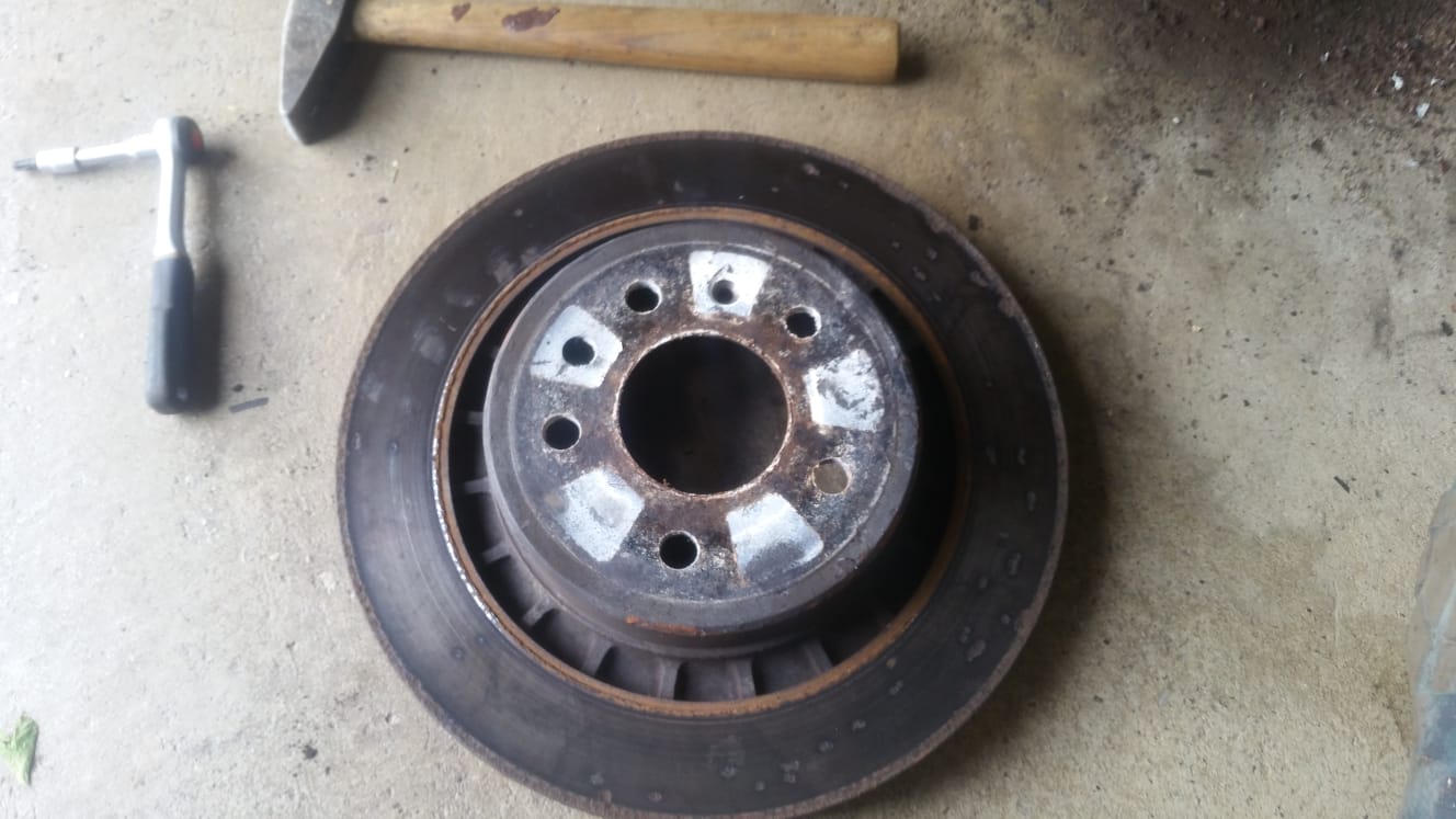

Gerade Hinterachse am Bremse wechseln.
Leider falsche Beläge geliefert bekommen...
Geht also erst nächste Woche weiter.

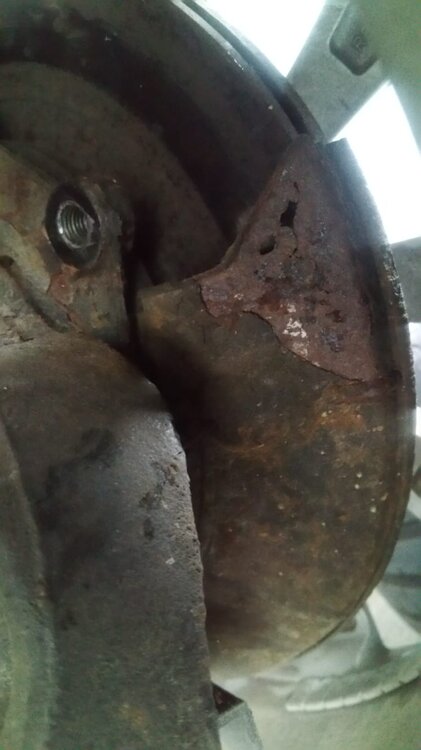

So sah die Bremsscheibe von Außen aus. Noch nicht kritisch aber durchaus ein Anlass da mal was zu machen.
So sah sie von der Innenseite aus. Oooops acc11111.thumb.jpg.cfa021ad67e96b59c47ac27e38bc8e15.jpg
Und was etwas dezent blöd ist. Ankerblech hinten rechts durchgerostet.
Ich mit meiner wenigen Ahnung konnte jetzt auf den ersten Blick nicht erkennen wie der Tausch überhaupt funktioniert....
Ich hoffe nicht so, wie ich befürchte.
Vermutlich wird es darauf hinauslaufen, dass ich nächstes Jahr einfach erstmal schaue, was der TÜV dazu sagt.
Wenn er richtig schaut eigentlich EM.... mit Glück aber nicht. We'll see.
Problem ist halt, dass die Handbremse da mit dran hängt.
Sonst hätte man einfach rabiat das ganze Ding wegflexen und rausbrechen können und vermutlich würde es dann nie wieder jemanden stören.

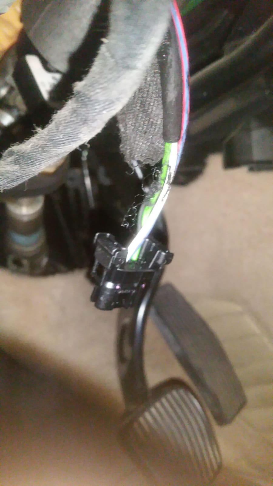

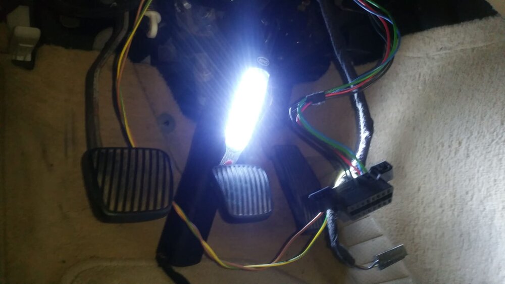

P-Bus liegt jetzt auf der OBD2-Buchse.
Immerhin hat das alles auch erfolgreich funktioniert.
Weniger beruhigend:
Beim demontieren der Verkleidung unterm Lenkrad lagen zwei Schrauben in der Verkleidung.
Unterm Lenkrad finde ich persönlich eher ungern lose rausgefallene Schrauben. Verständlich denke ich. :hmpf:

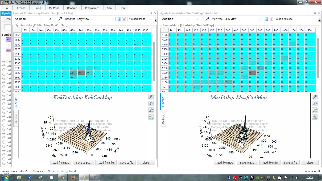

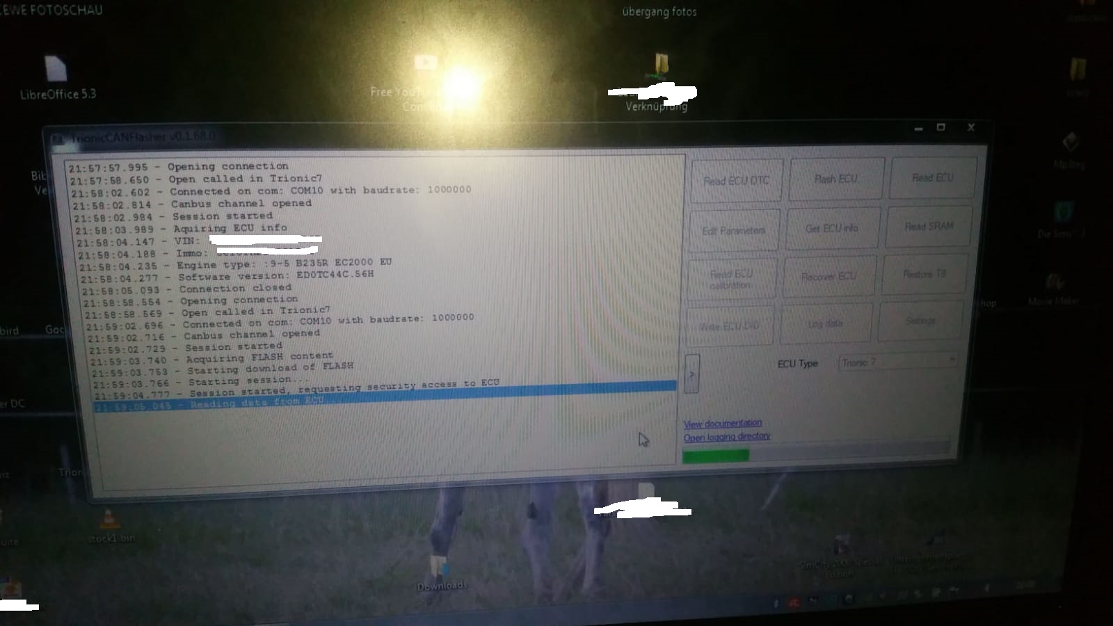

Weiter auf Fehlersuche für die ungleichmäßige Beschleunigung bei Volllast.
(P.S Es gab nur eine Beschleunigung bei Volllast während der Fahrt und die hat in 4 Sekunden gleich mal 9 Knocks produziert.)
Was auf jeden Fall bereits aufgefallen ist.
Nicht mir, sondern wem der sich mit solchen Dingen auskennt.
Auf dem Auto ist wohl die richtige Software drauf vom Softwarecode her.
Die Software mit dem richtigen Softwarecode hat aber einen falschen Base Code was wohl die Arbeitsweise der Binarys beeinflussen kann.
Morgen wird die Software geflasht die auf dem Auto eigentlich hätte sein müssen.
Und gleichzeitig in dem Zuge natürlich OpenSID aktiviert.
Schauen wir mal ob man da der Ursache endlich mal auf die Spur kommt.

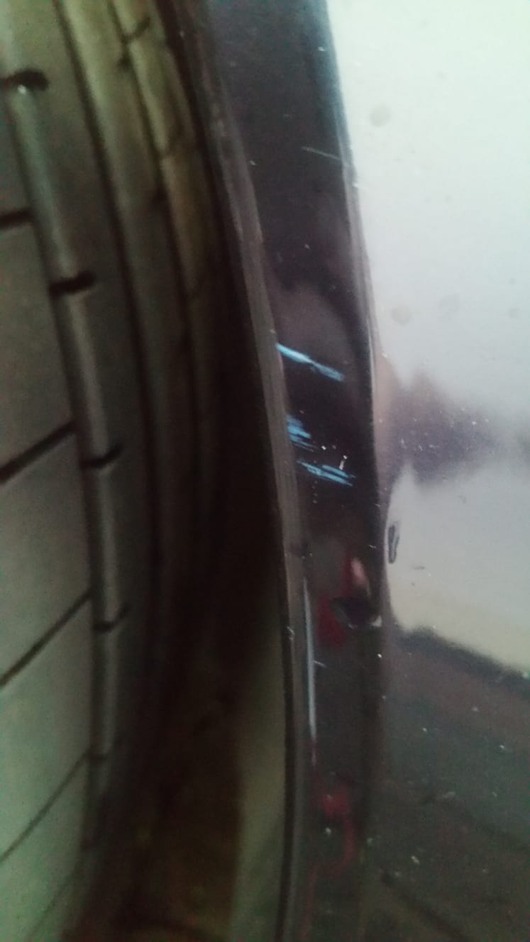

Und noch etwas unerfreuliches:
Das ist bereits der DRITTE!!!! Parkschaden dieses Jahr mit Fahrerflucht. Kann gar nicht so viel essen wie ich kotzen möchte.
Das Auto hat genug Kratzer und Schrammen, darum geht es nichtmal.
Ich finde es einfach nur eine unglaubliche Unart fremde Autos zu beschädigen und dann einfach abzuhauen.
Der Schaden ist mit dem Tausch des Kotflügels erledigt. Lässt sich nicht polieren.
Die Beule im hinteren Radlauf von Februar beseitigt sich leider nicht so einfach.

Wie hast Du den P-Bus abgezweigt? Per Stromdiebe?
Per Stromdiebe?
Ja.
Du musst dafür aber die schwarze harte Ummantelung der beiden P-Bus-Kabel ein Stück entfernen weil man sonst nicht genug Platz dafür hat. Und generell gibt es eh bequemere Stellen im Auto. Mir tat hinterher ziemlich der Rücken weh :biggrin:
Danke. Das Problem taucht halt immer wieder auf, dass man sich bei Autos an den CAN Bus hängen muss. Mercedes hat eine spezielle CAN Bus Verteilerschiene für den Zweck. Allerdings finde ich an dem die Steckverbinder besch...eiden. Bin also auf der Suche nach einer eleganten Lösung.
