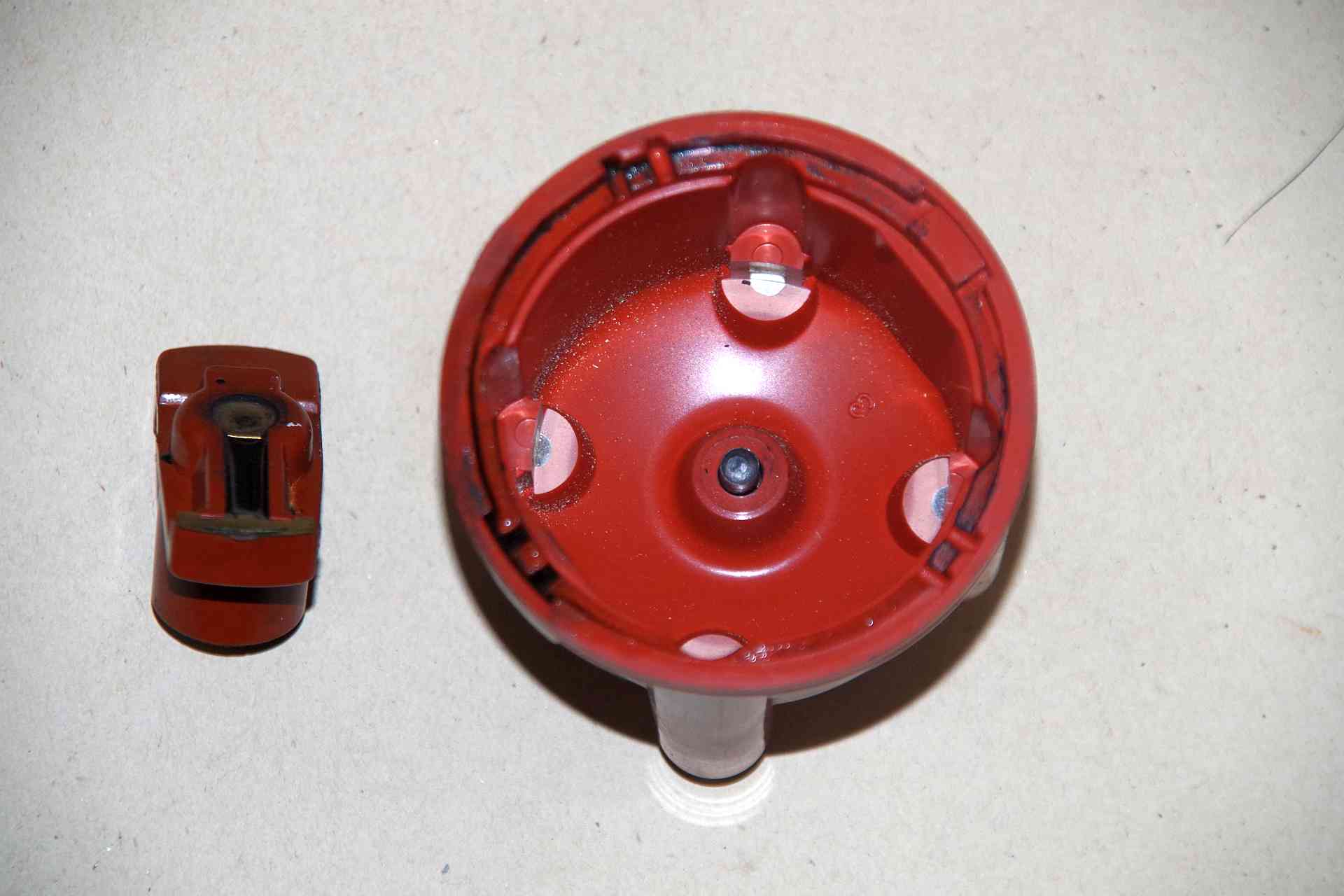

Und so sieht das dann aus!!!
Und wie lange nicht gewechselt?
15000KM / 1 Jahrasdf

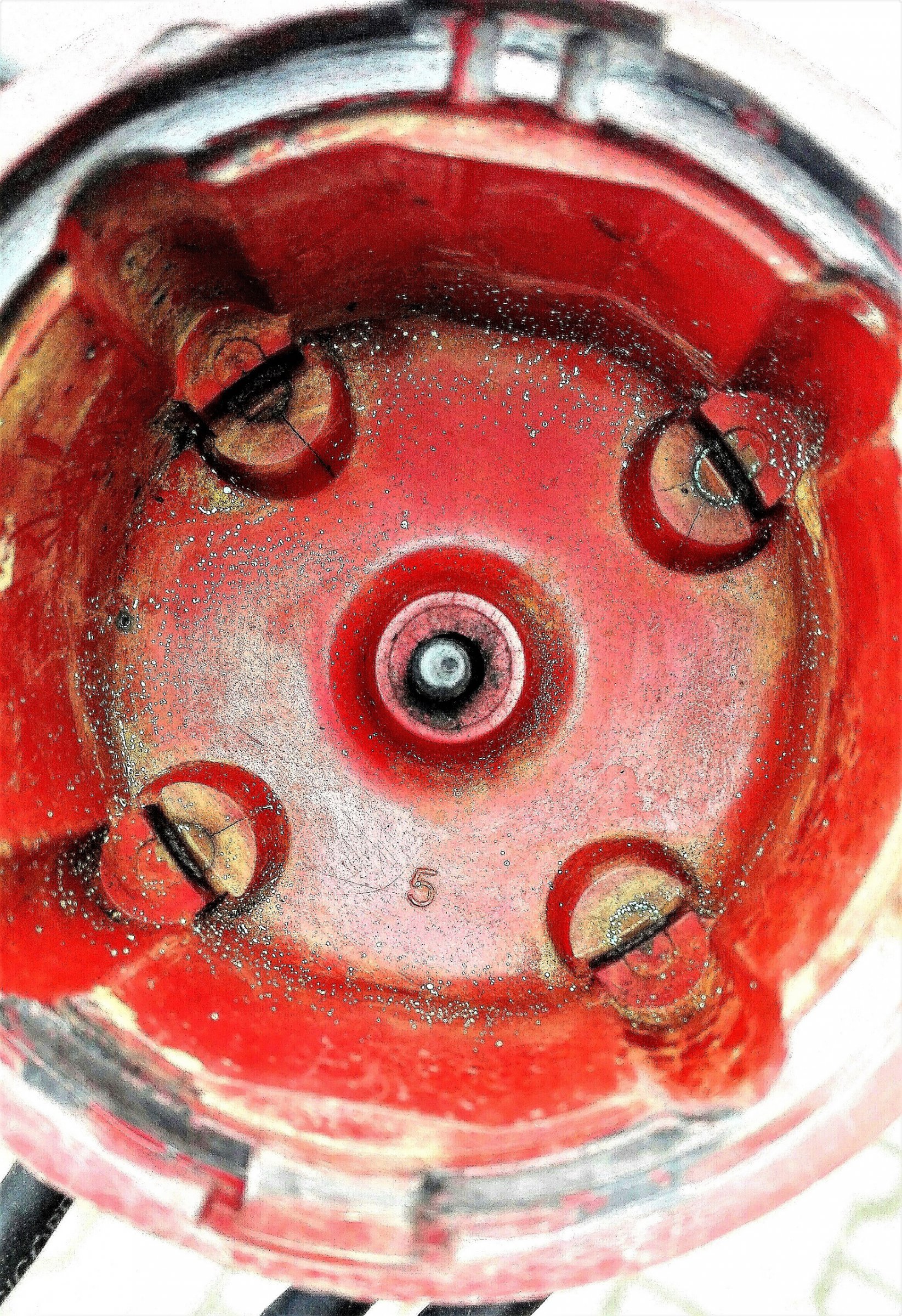

Nicht schlecht, die Risse an den Kontakten.
