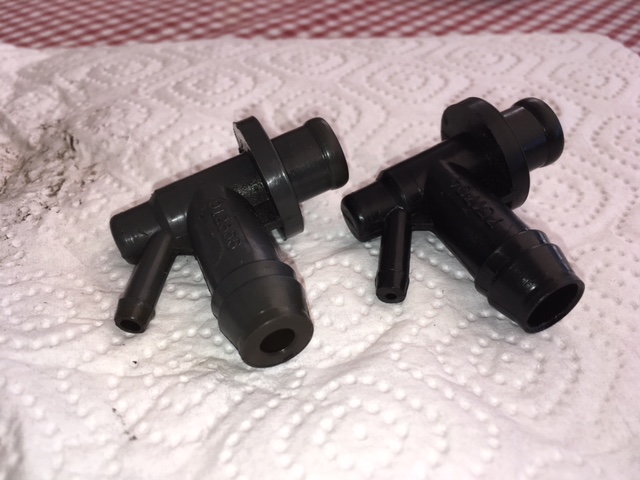

1. Nicht ordnungsgemäß verschlossener Deckel des Lufis, LMM verstaubt. Mit WL Reiniger (verdunstet rückstandsfrei) und Pressluft entstaubt. Schon viel besserer Leerlauf, ruhig aber etwas zu hoch
2. Nochmal auf Falschluft kontrolliert. Hierbei festgestellt dass zu viel Gase aus der Kurbelwellenentlüftung abgesaugt werden im Leerlauf mit dem kleinen Schlauch der hinter die Drokla geht. Nippel gezogen und bemerkt dass dieser einen viel grösseren Querschnitt am kleinen Nippel hat, dafür einen kleineren Querschnitt am grossen Nippel im Vergleich zum Nippel an meinen Turbos. Sachnummer und Farbe unterschiedlich zu dem was ich bisher in der Hand hatte.
EPC listet das Ding für den 9000. Verdammte Axt - den richtigen Nippel verbaut und die Kiste läuft sauber.
hier die Unterschiede der Nippel:Nippel_Kurbelgeh-Entl.JPG.d40af75b370812ffd8fc8a12dc422fa0.JPG
rechts: Soll beim 900
links: fehlerhaft verbaut, aus 9000
Der bei Sk*x erhältliche Nachbau des rechten Nippels sieht auf den ersten Blick auch aus als wäre der Querschnitt zu groß. Dem ist aber nicht so, das Teil ist im hinteren Teil des Nippels gedrosselt auf D2.5.
Oha.
Danke fürs Posten!
Thomas
Danke!
Da muss ich doch gleich nochmal 'ne Runde durch die Garage machen, und an allen Karren schauen, ob nichts vertauscht wurde.
Nachtrag: 91 26 566 im 9k erst ab MY '92.
Denn '85-'91 war dort ebenfalls die im 900er an allen 16V (und ab '87 auch beim TU8) verbaute 75 17 048 im Einsatz.
Hätte erst gedacht, dass der Wechsel beim 9k mit den neuen Blöcken kam, was aber offenbar eben genau nicht der Fall ist.
