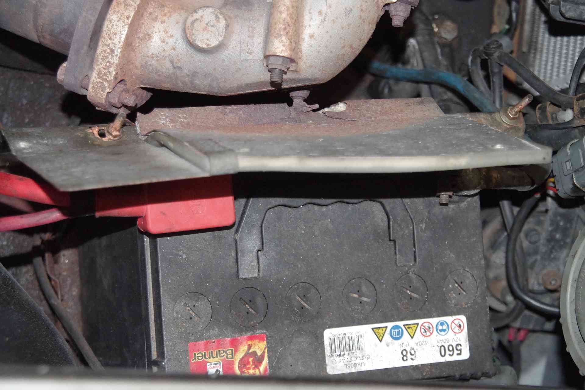

Normalerweise ist die Halterung der Batterie mit Flügelmuttern befestigt. Die Batterieanschluesse haben SW 13, USA manchmal auch SW 10.
Also wenn ich jetzt nicht gerade schief liege, haben meine nonUS-900er, allerdings 16V, durchgängig SW 10, die 9k jedoch tatsächlich SW 13.
hatte auch mal sw12 pfusch
Auf M6 oder auf M8? 12 müßte ja eigentlich schon M8 sein. Als 6er Mutter kenne ich eher nur noch 11.
Der (angenagte) Haltewinkel ist bei mir mit SW8-Mütterchen befestigt, Polklemmen SW10. Wie es beim 8V aussieht weiß ich nicht.
Bei Polklemmen alter Autos habe ich aber auch schon SW12(!) und SW13 gehabt.
(Offenbar nicht nur ich, #8.) :biggrin:
Besser kommt man ran mit passenden Ringschlüssel.
[mention=643]jo.gi[/mention] schoener ist es, wenn die polklemmen auf der anderen Seite sind (Asiaausfuehrung)
Na 'Asia'-Bauform haben die schmalen Büchsen doch immer, unabhängig von der Anordnung der Pole.
Und ja, normalerweise machen sich die Klemmen auf der Außenseite auch wirklich besser. Nur beim Steili, da wird dies dann mit dem Deckel des Scheinwerfers doch recht eng.
Der Pluspol der Batterie am Halteblech der Batterie ist schon eine echte Herausforderung.
Ist ja 'ne Abdeckung drauf.
Und in dem Moment, wo man daran schraubt, ist der Minus-Pol ohnehin in jedem Falle schon, bzw. noch, abgeklemmt.
Insofern sehe ich in der Ecke eigentlich keinerlei 'Bedrohungspotential'.
Ich erachte die außenseitigen Pole einfach deshalb als besser, weil man dann meines Erachtens das Plus-Kabel sauberer, und weniger durch den freien Raum, führen kann.
Sind also eher ästhetische denn praktische Gründe.
Dazu kommt, zumindest bei meinem Wagen, das das Abschirm“blech“ an der den Polen zugewandten Seite aus einer dicken Kunststoffplatte besteht.
Aber, ich gebe zu mir darüber noch nie Gedanken gemacht zu haben.
Ja, beim TU16 sitzt dort am dichtesten dran erst einmal das Hitzschutz'blech'. Beim 16i hat es dieses nicht, sondern nur den Winkel.
Aber wie gesagt: Ist ohnehin abgedeckt, und bei angeklemmten Minuspol schraubt man grundsätzlich an keinem Auto (bei dem Minus an Masse sitzt, bei vielen alten Engländern gilt dies dann natürlich umgekehrt) am Plus-Pol.
