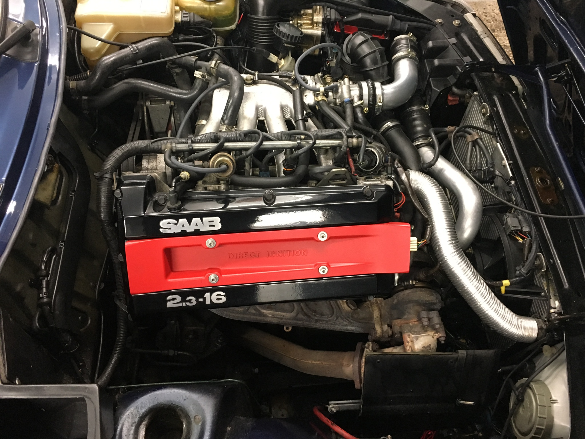

Am Rande: Wurde in Zusammenhang mit der Erlangung des H Kennzeichens bereits mal über die Thematik „eingetragener Umbau von LPT auf FPT als möglicher Problempunkt“ diskutiert? Meine Suche brachte keine Erleuchtung.
...sollte kein problem sein, da das schon seit es softturbos gibt, oft ab haendler , gemacht wurde...
ist also ein zeitgenoessischer umbau......
