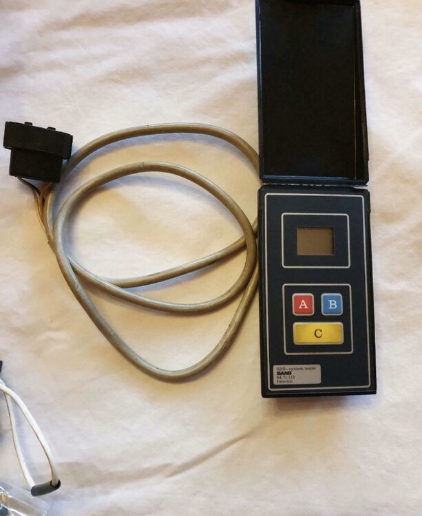

SRS-Stecker fertig. An wessen Saab 900/I mit Airbag darf ich das nun ausprobieren :tongue: ??
Die restlichen ISAT Details hier ...

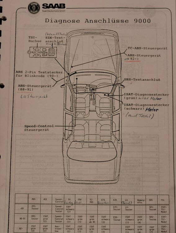

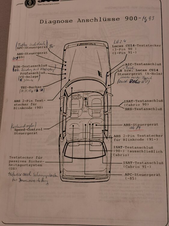

Hier eine informative Übersicht über die Verortung von Diagnoseanschlussstellen beim 900/I
Und nochmal für den 9000
[ATTACH=full]194496[/ATTACH]
Spitze ... kannte ich NICHT alles ...
