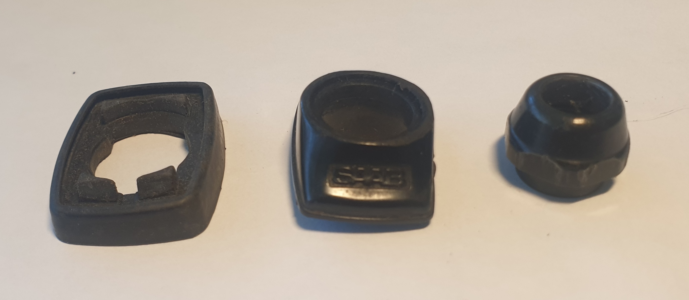

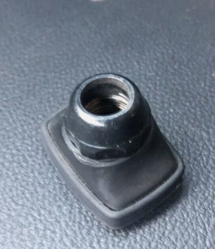

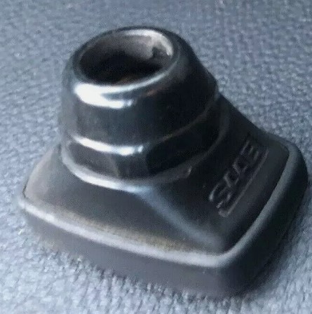

Wichtig ist der eckige Antennenfuss/Dichtung. Gab es diese einzeln? Wenn ja, nach welcher Ersatzteilnummer könnte ich suchen?
Leider habe ich vor 6 Jahren, als es die Antenne noch neu zu kaufen gab, nicht zugeschlagen, da ich einen festen Stab montiert habe, mittlerweile ist es mühselig, wenn ich jedesmal den Stab abschrauben muß um die Schutzhülle für den Wagen zu montieren (sonst staubt das gute Stück zu :biggrin: )
1728027938336.jpeg.dd609b6e15b1388dac240c58edbf40e1.jpeg 1728027961588.jpeg.aec78611d449215c04f7e2709dff90d5.jpeg
1728027981256.jpeg.7ca5336a927e53f54064d3150b9cbd40.jpeg 1728028059166.jpeg.3dc4d8676bb015d17d4321c2569233e3.jpeg
Den flachen Fuß haben die el. Antennen vom 9000 CC / CD auch
Das ist mir klar, nur wo man den beziehen kann ist fraglich. Ausser in den USA habe ich hierzu leider nichts gefunden, da lohnen aber die horrenden Versandkosten nicht.
Such Anzeige hier?
Eine 9000 CC oder CD Antenne findet sich sicherlich...
Hatte die nicht mal jemand in 3D-Druck angeboten? Irgendwie war mir so, aber ich finde spontan nix...
Falls jemand für den 3D-Druck die Teile als Vorlage/Muster braucht, ich leihe sie gerne aus. Nein, ich verkaufe sie nicht.

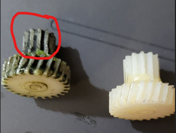

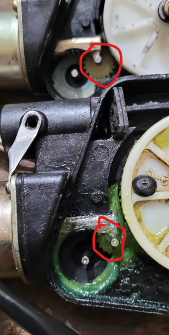

Habe nun aus zwei Antennen (eine funktionierende aus dem 902-Schlachter eine defekte 900er-Antenne) eine funktionierende 900er-Antenne gebaut.
Es ist deutlich zu sehen, dass Antennenstab-Pflege nicht nur Optik ist.
Schmutz auf dem Stab zieht sich mit der Zeit in die Antenne ein, so dass die Kunststoffzahnräder verschleissen.
Wenn die Antenne also nicht mehr richtig funktioniert, zerlegen und reinigen kann helfen, wer länger die Geräusche ignoriert, darf irgendwann eine neue Antenne beschaffen.
1731873717827.png.75c9dffc8cc0dfec2bdcb045c40962a1.png 1731873756259.png.09d550c12db9558a75f160ecd7861517.png
Solche Schäden sind recht selten.
Bisher habe ich noch jede der elektische Original-Antennen bei 900 und 9000 durch
Zerlegen, Reinigen, Fetten und den passenden(!) Stab wiederbeleben können.
So extrem habe ich das auch noch nicht gesehen, Antenne stammt von einem 900. Auch das Gehäuse der Schnecke ist stark korrodiert, da muss Wasser und Schmutz im Gehäuse gestanden haben, der Ablaufschlauch war komplett verstopft.
Es lohnt also auch, sich diesen Schlauch mal anzusehen. Die Wagen sind ja alle älter als 30 Jahre, da treten Schäden auf, die man so nicht kennt.
Der Antennenspender war ein 902-Schlachter, der zum Glück nur 1.5 Jahre in nicht pflegender Hand war. Das hat die Antenne und auch die Dichtung am Antennenfuss gut überstanden.
Habe ich auch noch nie so gesehen und habe schon einige el. Antennen zerlegt
