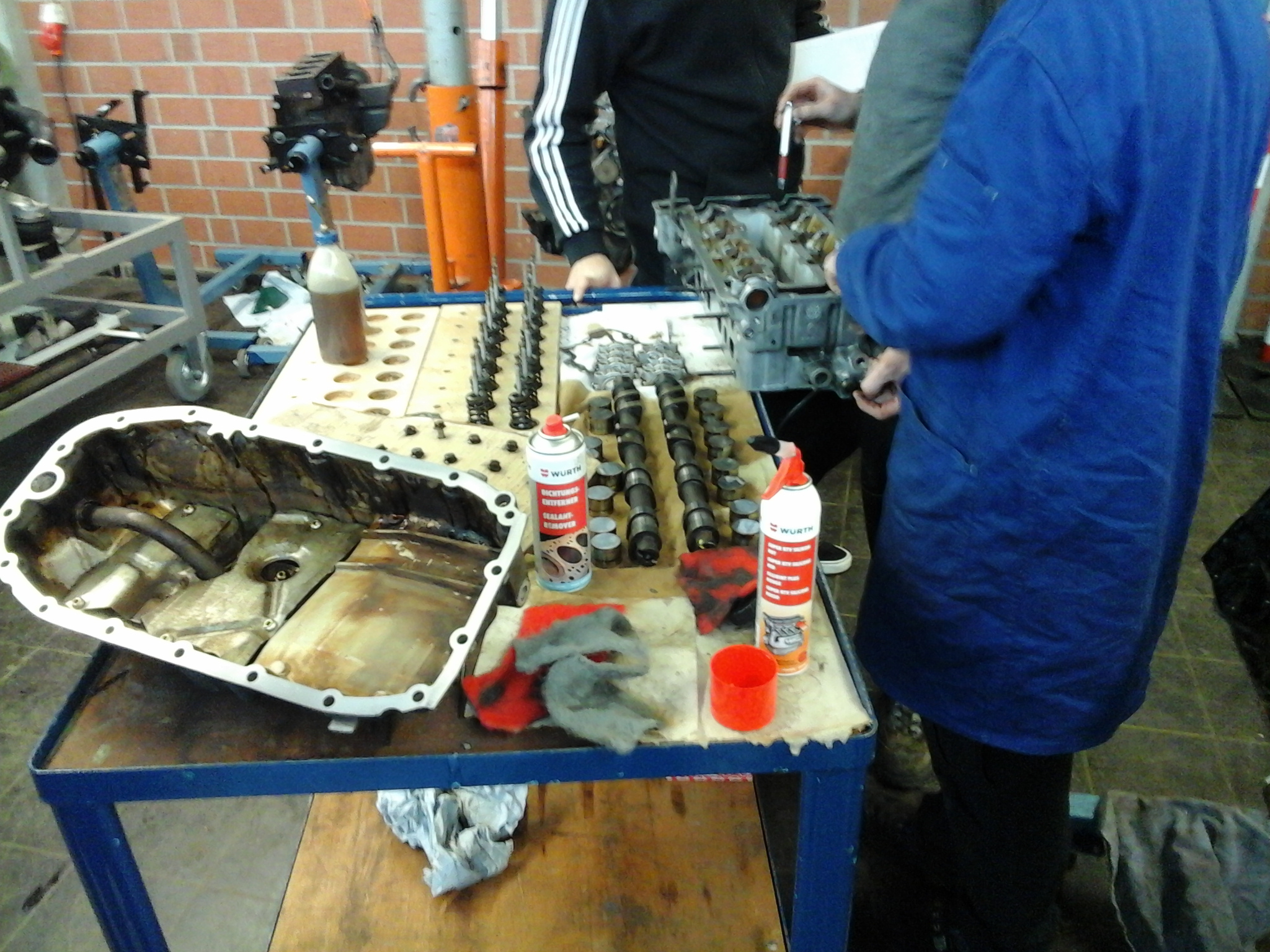

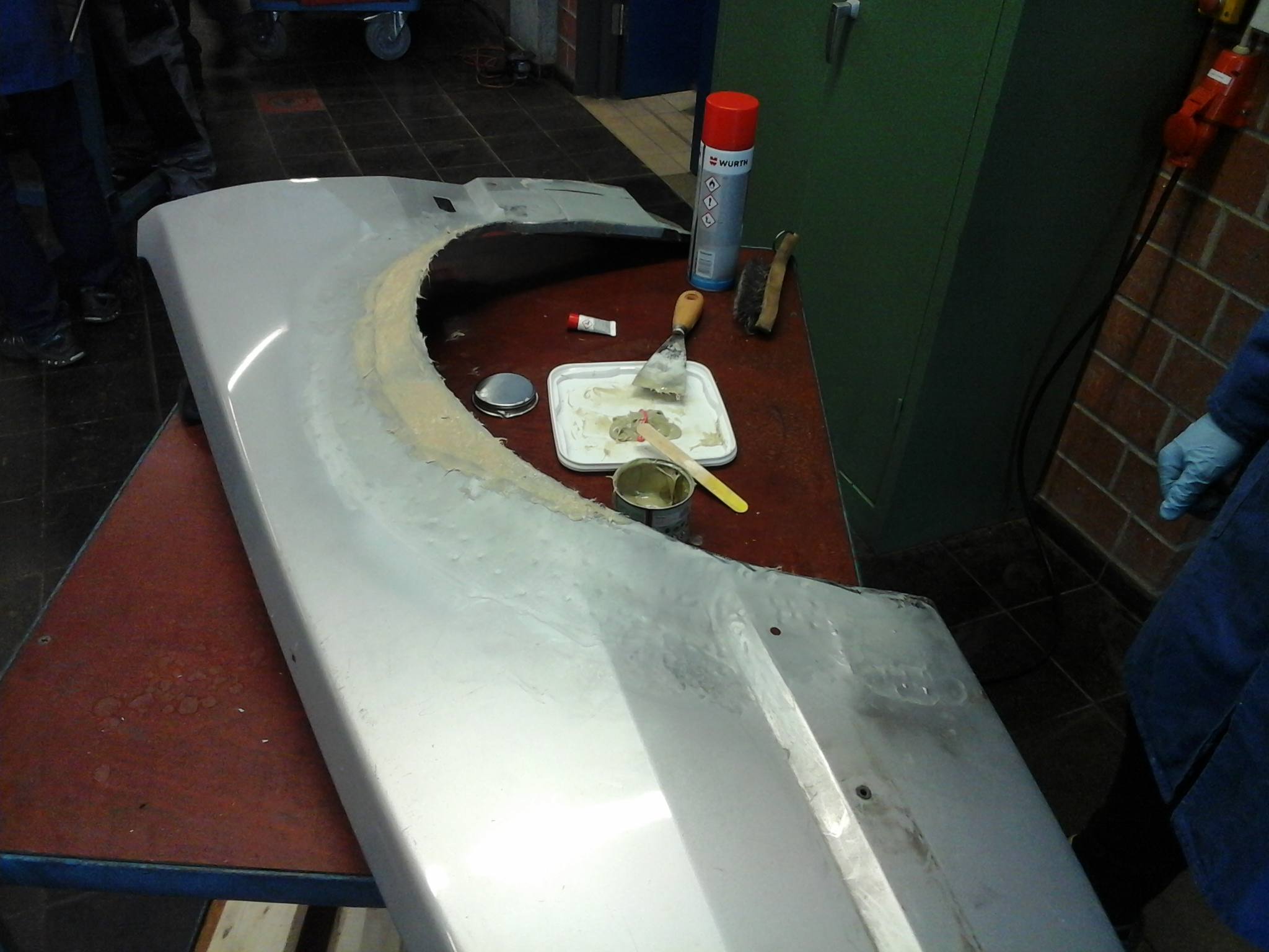

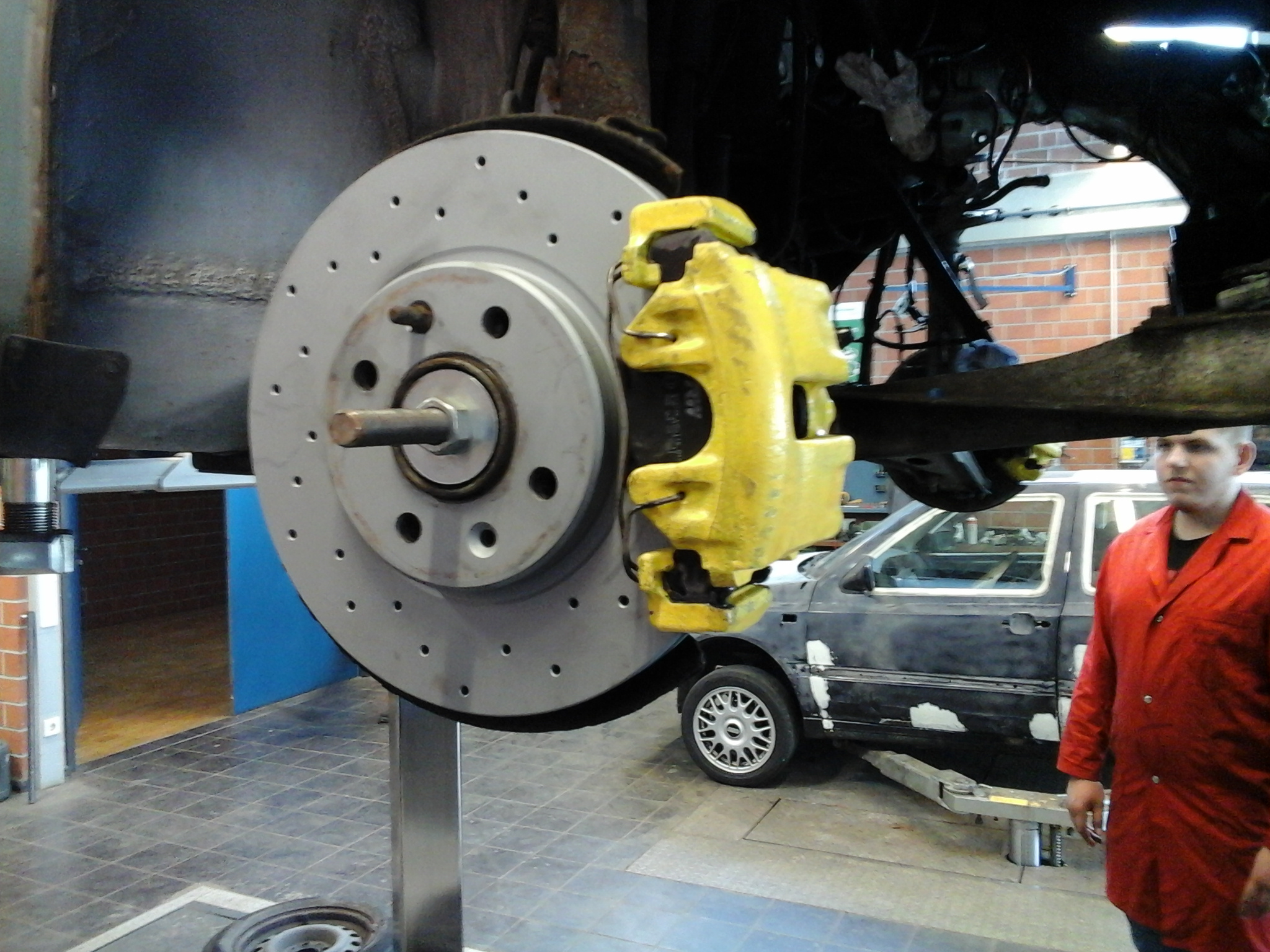

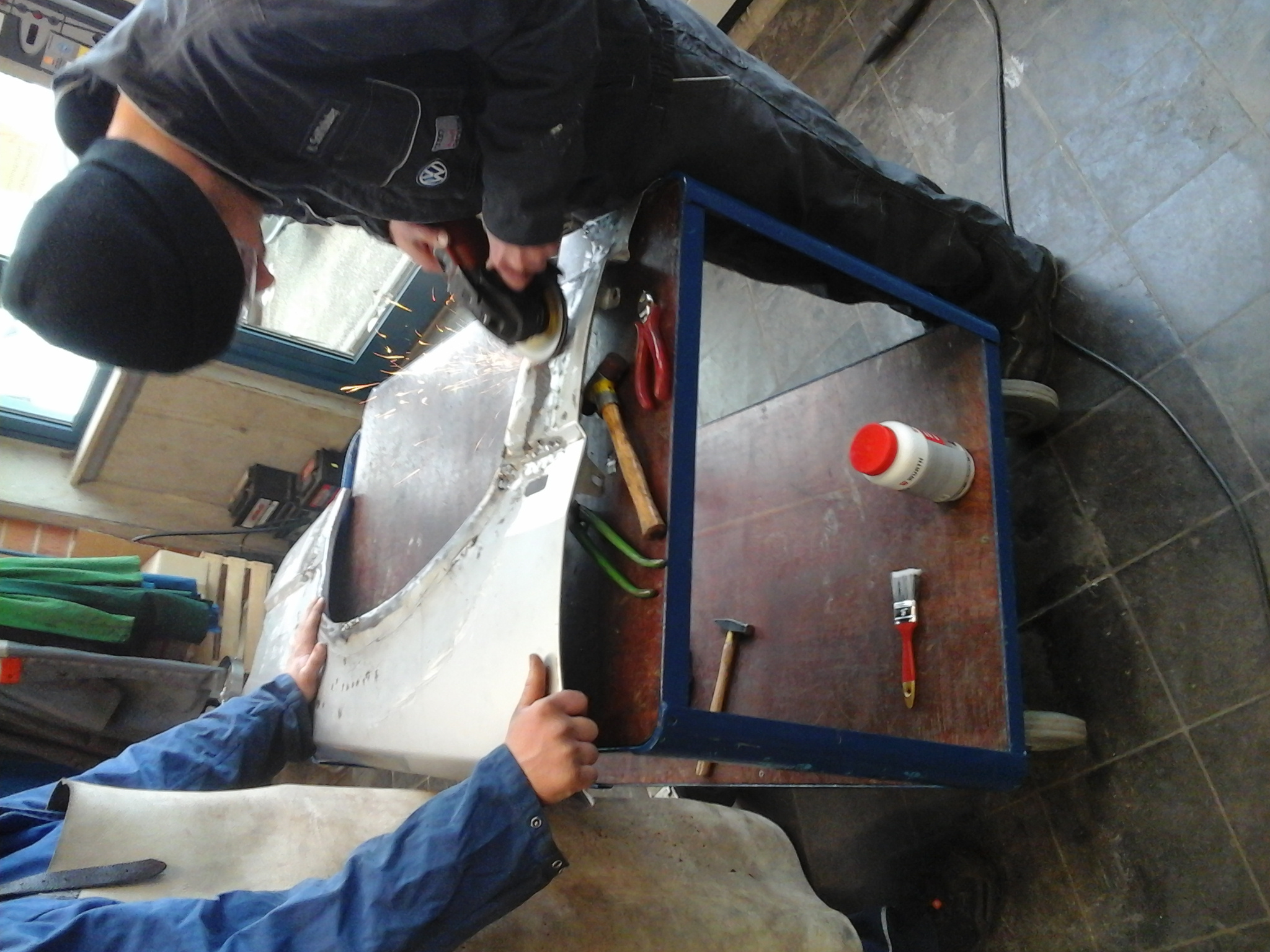

Gestern sind wir wieder bisschen weiter gekommen, obwohl nicht so weit, wie wir vorhatten. Problem war, daß jemand die Einlassventile zu viel geschliffen hat, sodass die Kontaktfläche zu klein war und dadurch würden die Ventile weniger Wärme abgeben und könnten zu heiß werden. Deswegen hat das Schrauber-Team eigentlich ganzen Tag gebraucht um die Fehle zu beheben. Immerhin haben wir die Bremsen fertig gemacht und die beide Kotflügel geschliffen und gespachtelt, damit die jetzt bereit zum Lackieren sind. Wobei... Ich überlegte noch, wie wir die Luftansaugung umbauen. Ursprünglich wollten wir ein offenes Sportfilter quasi hinter den Scheinwerfer einbauen und in Motorhaube ein Ansaugloch machen, damit die Luft direkt auf den Filter kommt. Ich finde allerdings auch bisschen Schade die Motorhaube zu schneiden, weil der Teil heute nicht mehr lieferbar ist. Die Kotflügel waren schon sowieso kaputt und wurden nur für das Projekt gerettet, aber trotzdem werden nie wieder original mehr. Und mit dem Hinblick auf das Luftfiltergehäuse kam ich auf folgende Idee: vielleicht könnte man Ansauglöcher in dem Kotflügel ausscheiden (so eine Art, wie manche VW T4 und MB W124 haben) und dann einfach Original-Sportfilter von K&N kaufen, welches direkt in Gehäuse passt. Was meint ihr davon?

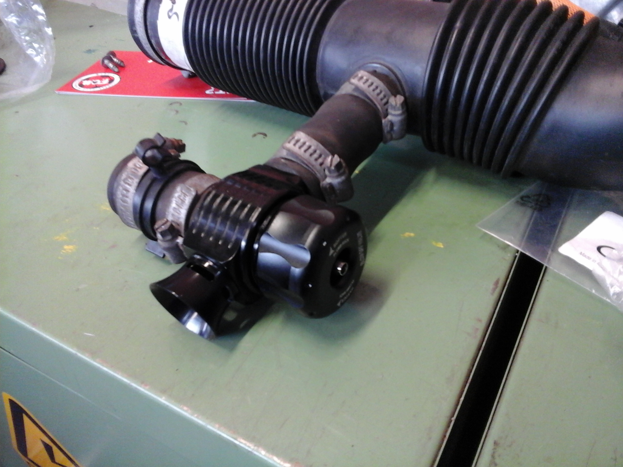

Dann hätte ich gern auch ein so genanntes Splitter Blow-Off Ventil besorgt. Ich las hier allerdings ein älteres Thema zum Blow-Off Ventil und manche Leute hatten mit anderem Blow-Off bei Saab 9-5 Probleme. Wie schaut es bei einem 9000 aus? Hat da jemand Erfahrung mit einem Spitter Blow-Off? Danke
Thema Ansaug: Änderungen an der Stelle bringen meines Erachtens eher Nach- als Vorteile. Im Gegensatz zum Sauger, dem ein leichterer Atemeingang schon etwas auf die Sprünge helfen kann, kümmert sich hier ja der Pustefix um den Job.
Am Ende bekommt der Motor in weiten Bereichen genau die Luft, welche man die Turbine schaufeln läst, bevor man das Wastegate öffnet.
Die Luft reicht völlig aus, die og. Änderungen bringen allenbfalls eine "sportliche " Optik.
Habt Ihr keine Möglichkeit die Ventilsitze exakt zu fräsen ?
Eigentlich schon, aber unserer Lehrer hat uns davon abgeraten, weil es zeitlich zu aufwändig wäre. Wir haben nur einen Praxistag pro Woche und Blockunterricht jede 3. Woche. Spricht nur 1-2 Praxistage pro Monat. Die Ventilsitze sind wahrscheinlich gehärtet und es könnte nicht jeder machen. Die Maschine befindet sich bei Metalltechniker und der Meister der Metalltechniker müsste laut unserer Lehrer die Maschine erst komplett umstellen, wofür man allein um die 2St. braucht, bevor man überhaupt etwas anfängt.
Also wir sollten ausprobieren, ob und wie gut die Ventile am Ventilsitzen dicht sind und weil das Ergebnis eigentlich gar nicht schlecht war, sagte der Lehrer, daß wir halt nur die Schleifpaste verwenden sollen und wird´s gut sein.

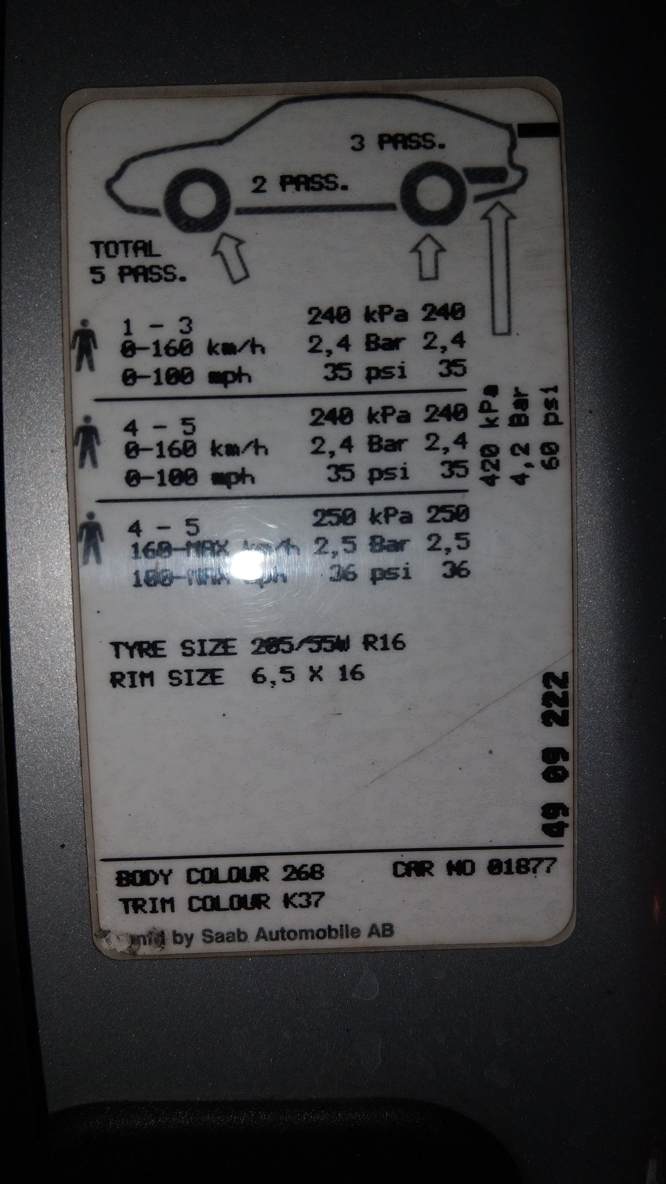

Hallo Leute, wo finde ich auf dem 9000 den Schild mit der Farbe? Bzw. weiß jemand, was für Kode hat die silbere Farbe? Es gab bestimmt nur einer Farbton der Silberfarbe für Saab 9000 MY1998. Danke
steht auf nem Aufkleber im Türrahmen Fahrertür ... "Body Color"
Ok, in dem Fall ist der Schild verschwunden... Könnte mir jemand den Kode feststellen? Hat hier vielleicht jemand einen silberen 9000? Danke
Ich kann morgen früh mal nachschauen. Hab nen silbernen MY98.
Der Aufkleber ist im Türrahmen..........aber hinten, also im Rahmen der Fondtüre auf der Fahrerseite.

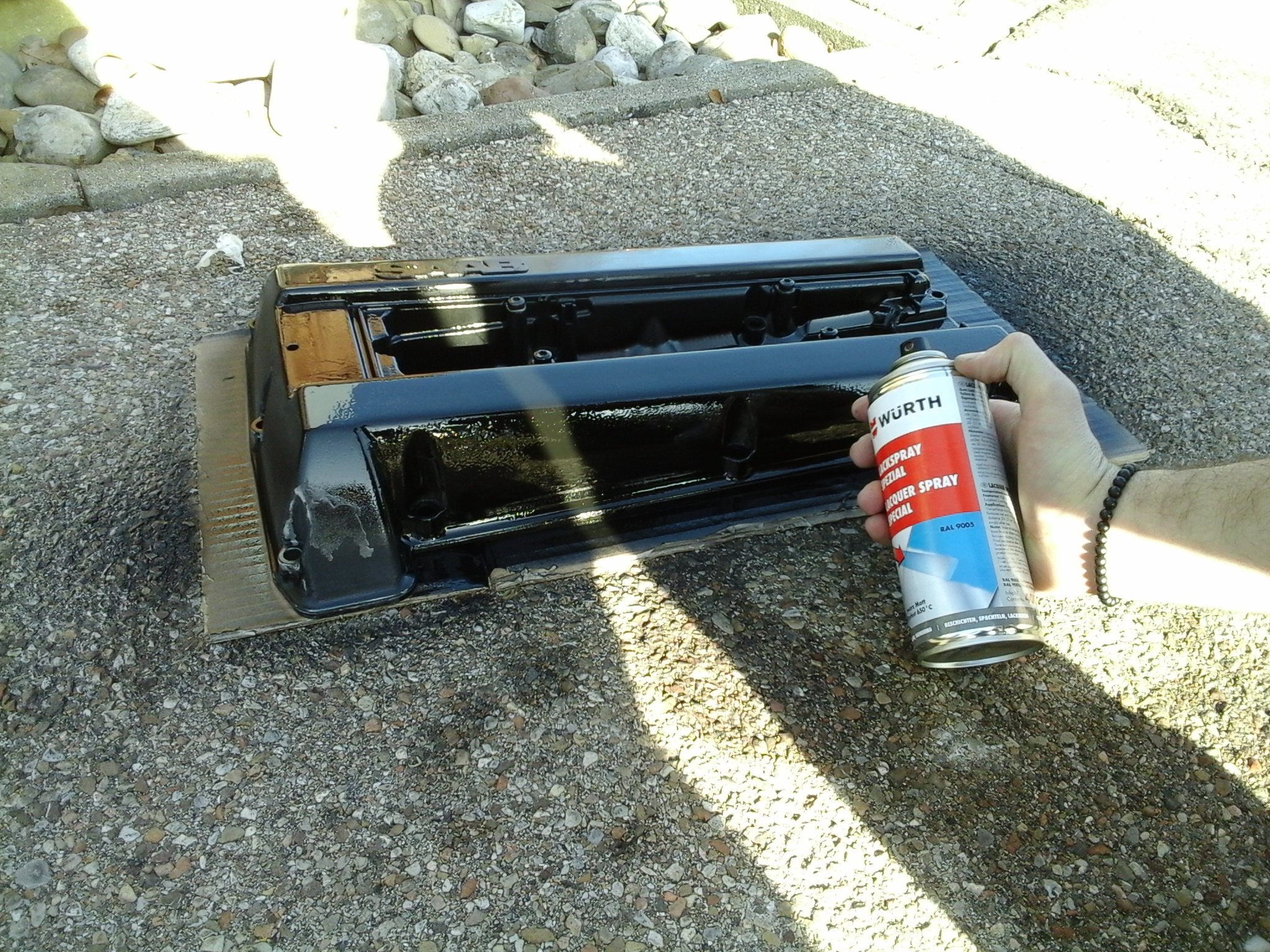

Habe schon überall geschaut, aber bei uns fehlt der Aufkleber. Ich habe schon den Link von Hansetroll angeschaut und die alle vier mögliche Kode dem Lackierer übergeben. Bis nächster Blockunterricht werden die Kotflügel, Spoiler und Tankdeckel lackiert. Gestern haben wir den Motor wieder zusammengebaut und für den Einbau vorbereitet. Außerdem wurde schlechter Lack aus dem Ventildeckel abgeschliffen und der Deckel mit spezielle hitzefeste Farbe neu lackiert. Die Arbeiten am Luftansaug und Halter für den LLK fingen ebenso an.

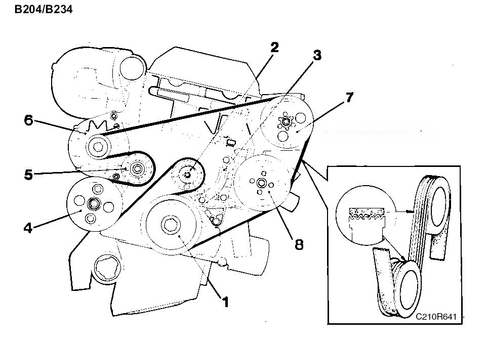

Danke für das Bild. Teile habe ich schon von Lackiererei abgeholt und heute bauen wir den Motor ein. Ich brauche nur ein Bild wie den Keilrippenriemen eingebaut wird. Wir haben in Berufsschule ein Programm von Stahlgruber, wo man normalerweise so was findet, allerdings für den 9000 haben wir es nicht gefunden. Hätte jemand ein Schema-Bild mit dem Riemen vorhanden? Danke
[ATTACH=full]157552[/ATTACH]

Danke für das Bild mit dem Riemen. Übrigens, der unserer Saab hat Body Color 268, Trim Color K33. Den Schild hat das Auto doch, aber es hätte mich nicht eingefallen, daß sie die Farbe mit so kleiner Schrift auf dem Schild mit Reifenluftdruck aufschreiben. Von Lancia/Fiat bin ich auf einen einzelnen Schild von PPG gewohnt...

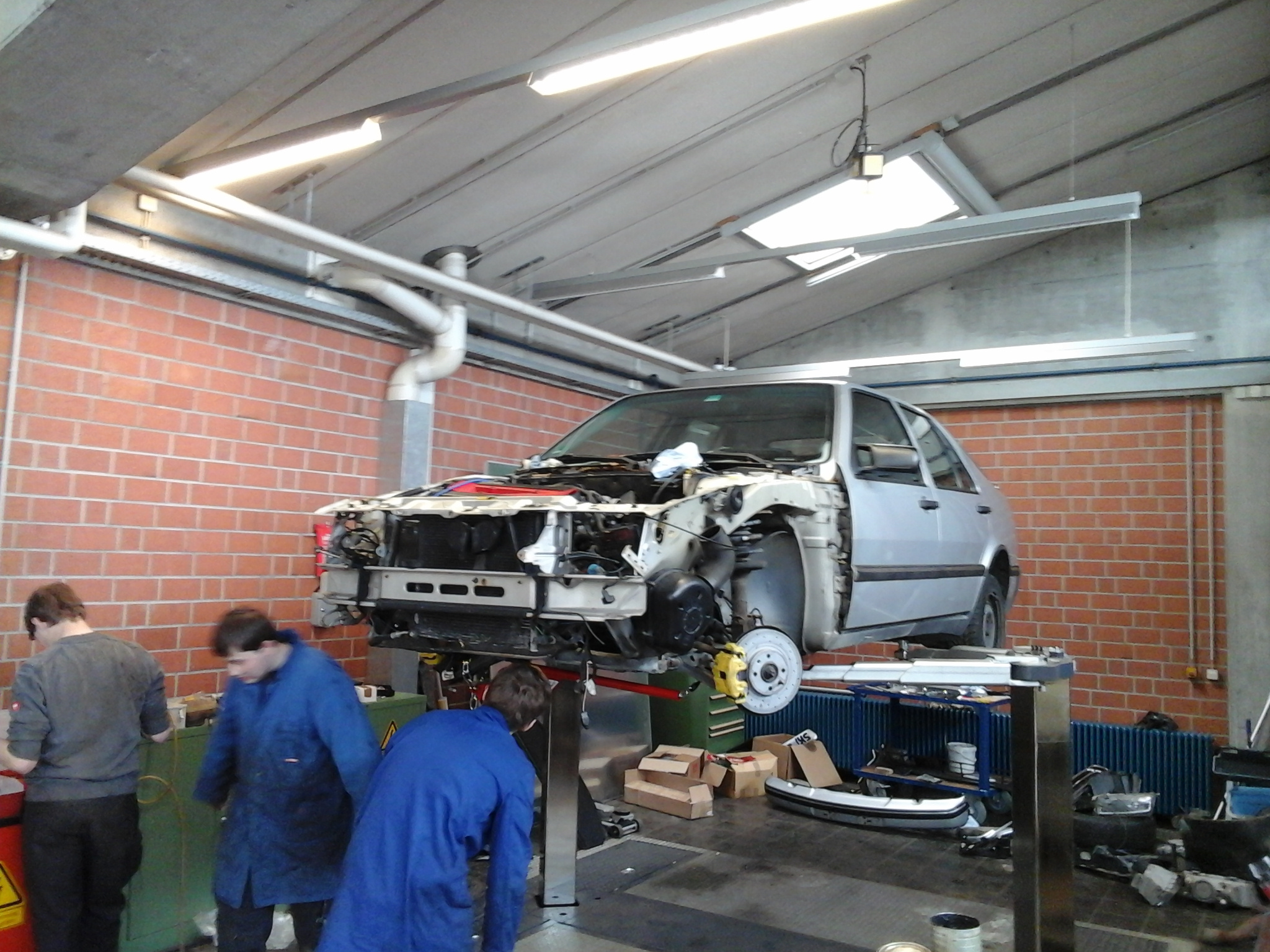

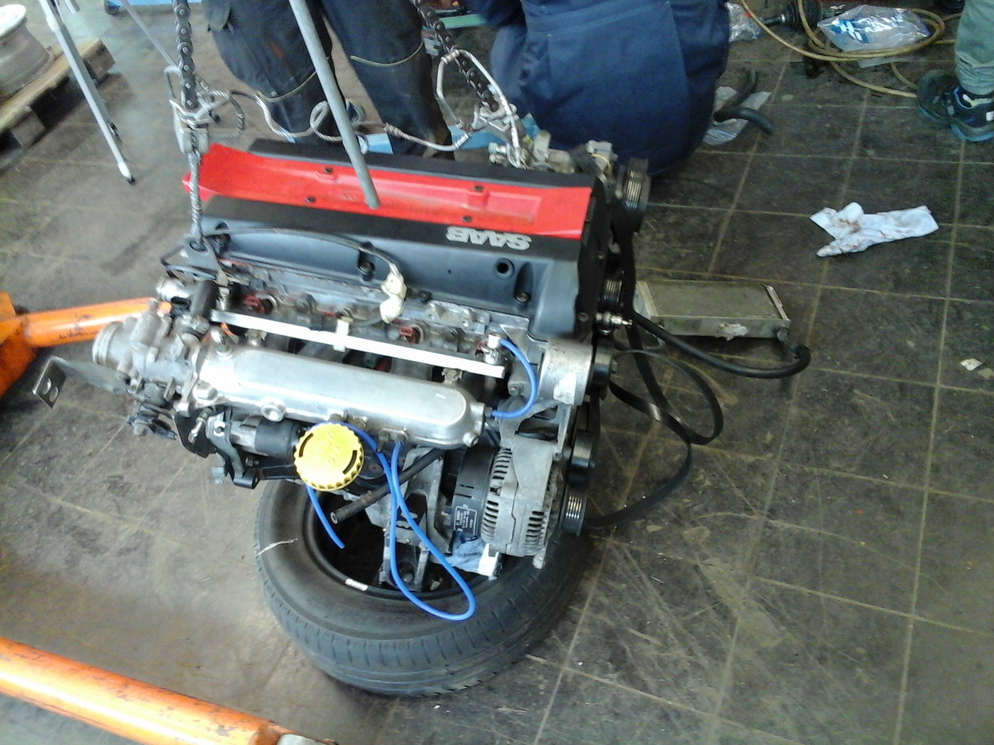

Heute wurde endlich den Motor mit Getriebe erfolgreich eingebaut und übernächste Woche, wenn wir wieder in der Schule sind, wäre das Ziel den Motor zum Laufen bringen.
