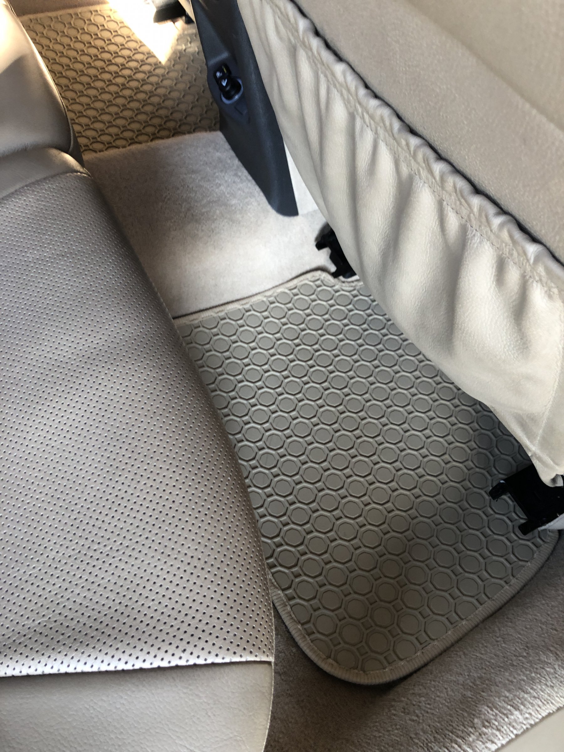

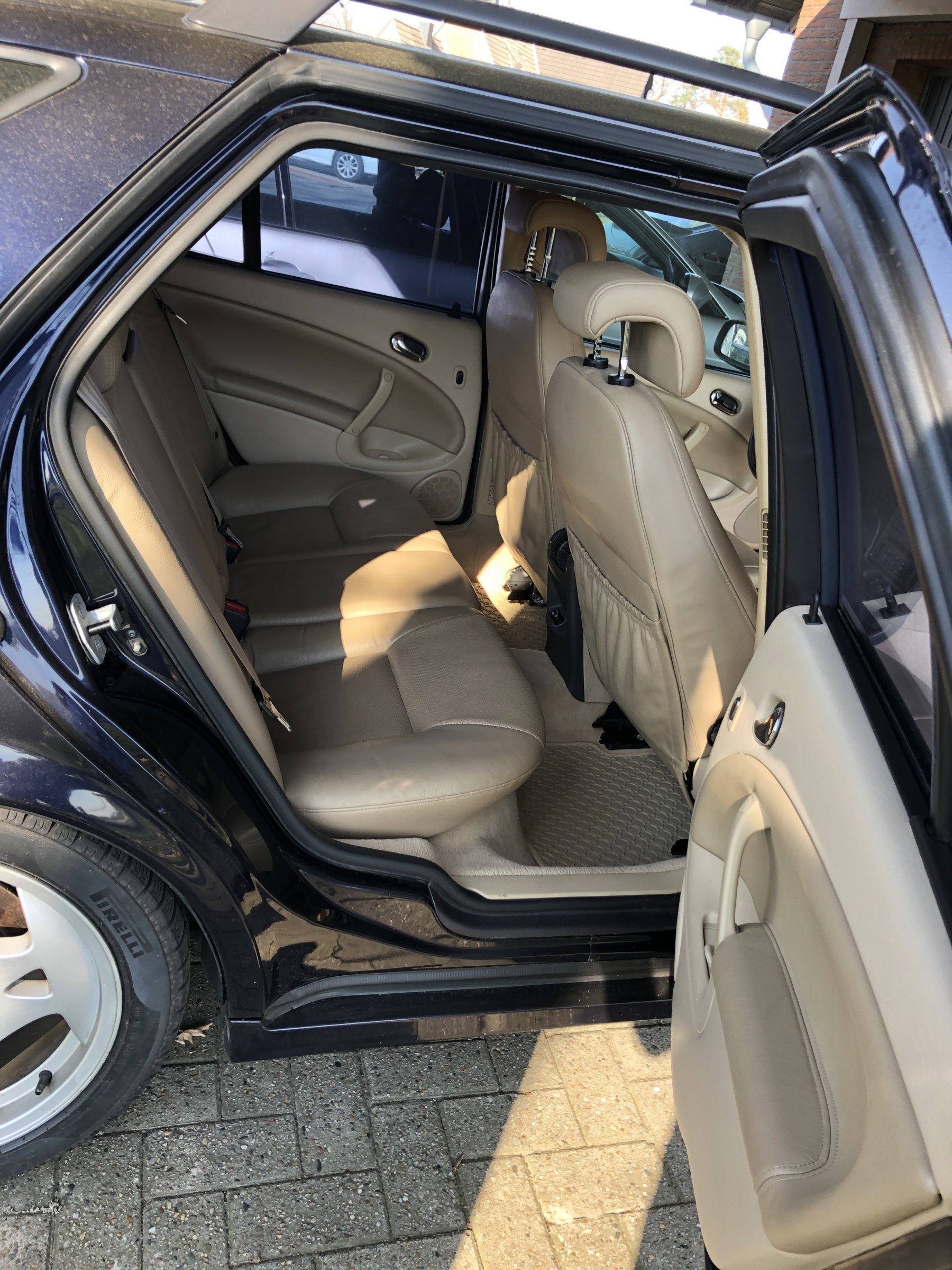

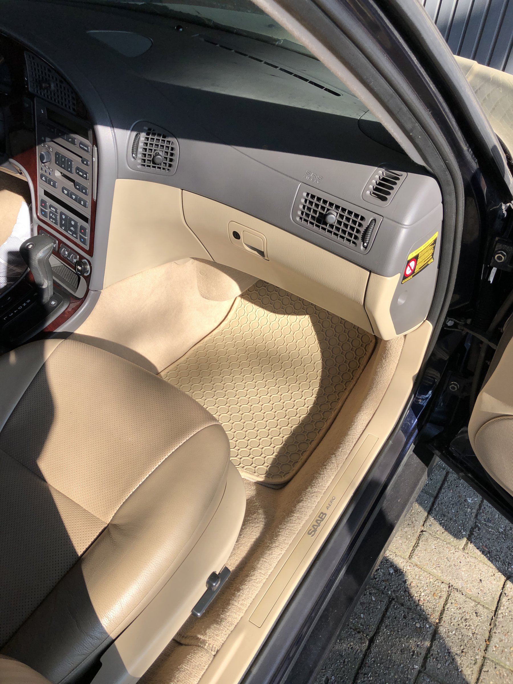

So, originale Fußmatten in BEIGE kriege ich einfach nicht. Mit denen im Bild bin ich aber sehr zufrieden. Die Einfassung ist mit Stoff - nichts für Heavy Duty ... aber für meine Familie reicht es. Ich war erst skeptisch - aber ich mag das sogar. Passform 100 Prozent. Habe noch die org 9-5 Stoffmatten in beige drunter ... daher trägt es etwas auf.
An deinem 9-5 stimmt einfach alles!

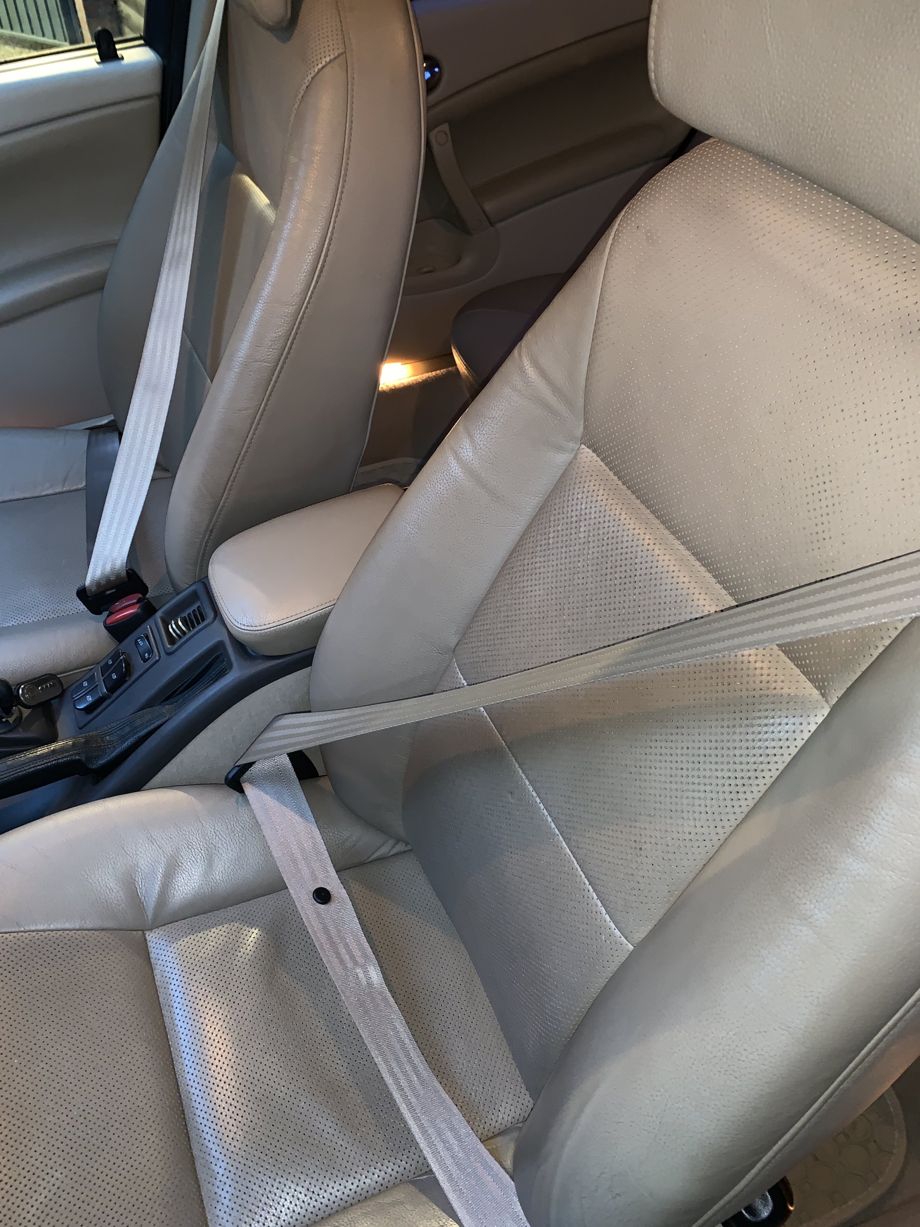

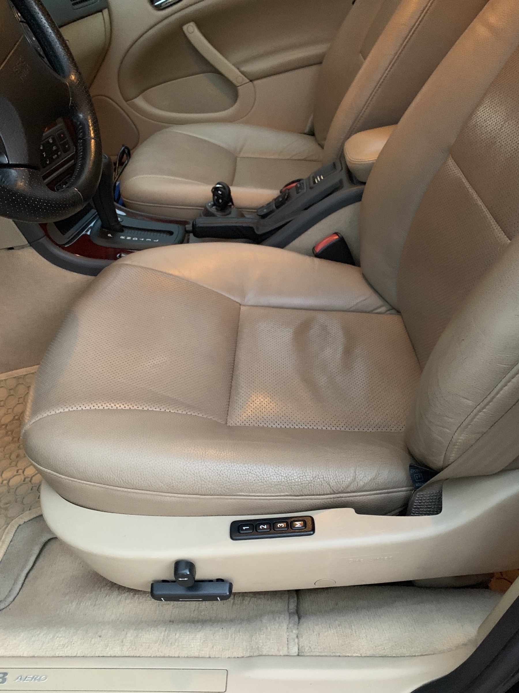

Natürlich nicht ... die Gurte vorne sind seltsam fleckig, riechen doof und müssen neu. Hat da jemand die Sitze incl. Gurt gefettet ???:cool:

Ja, der Knopf zum entriegeln ist gut versteckt.
Ich weiß gar nicht mehr wie und womit ich den beim Umbau des Fahrer Sitzes entriegelt habe.
Hinterher wirkt es jedenfalls verblüffend simpel :biggrin:.

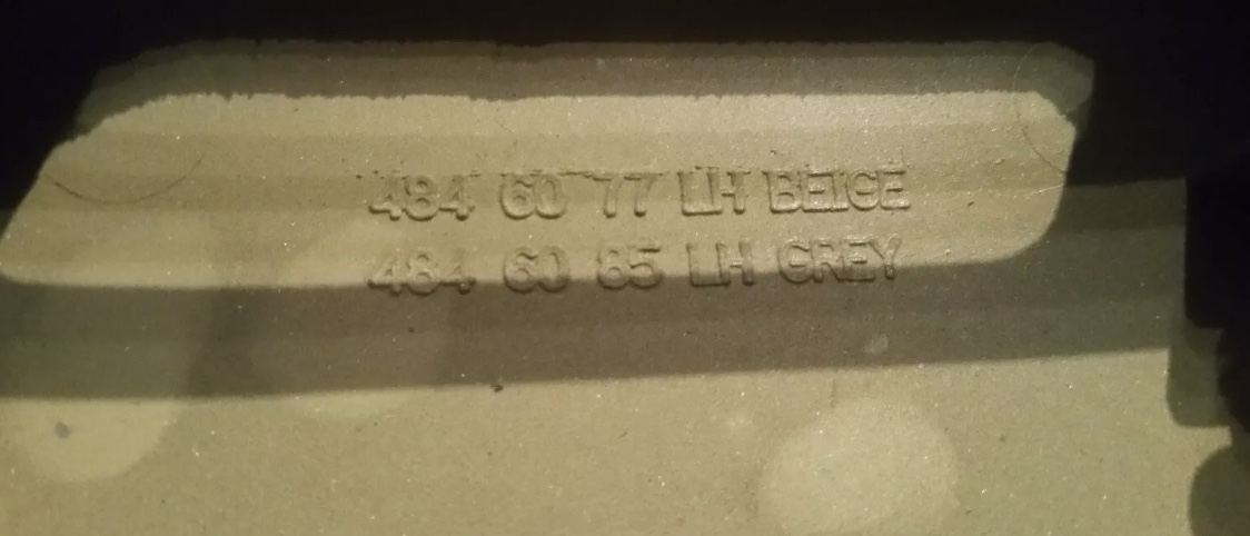

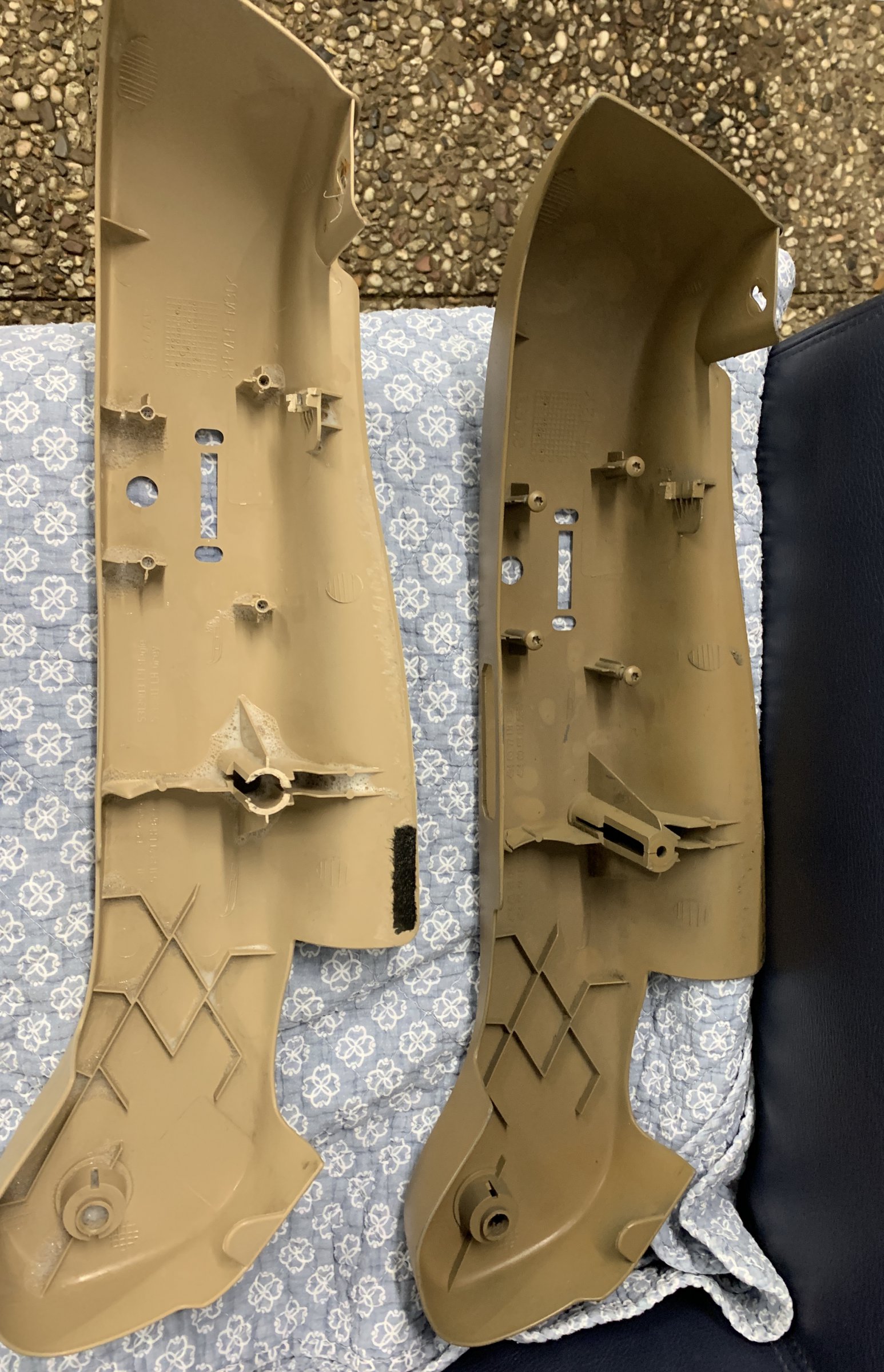

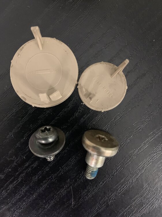

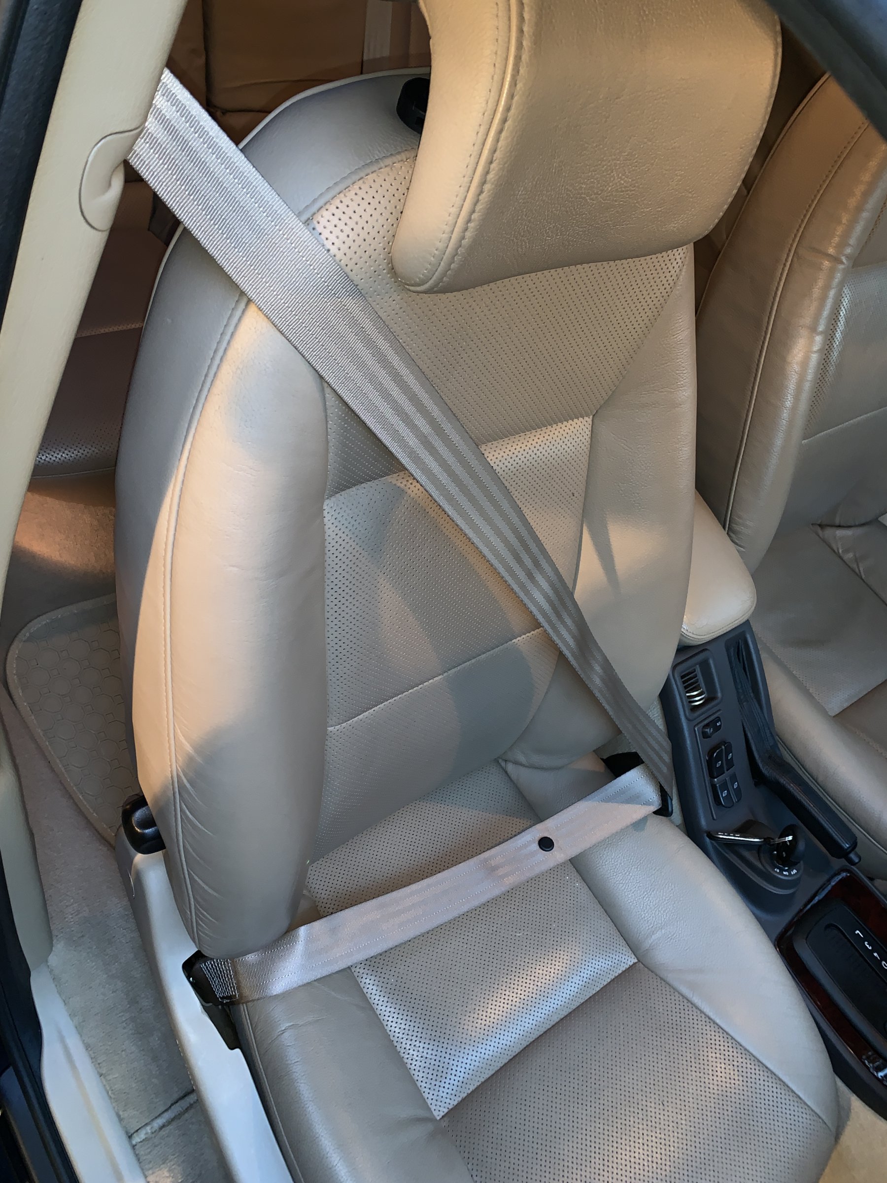

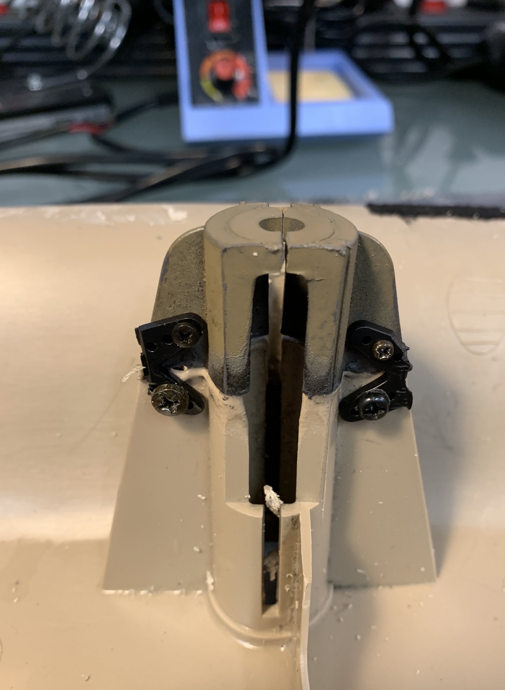

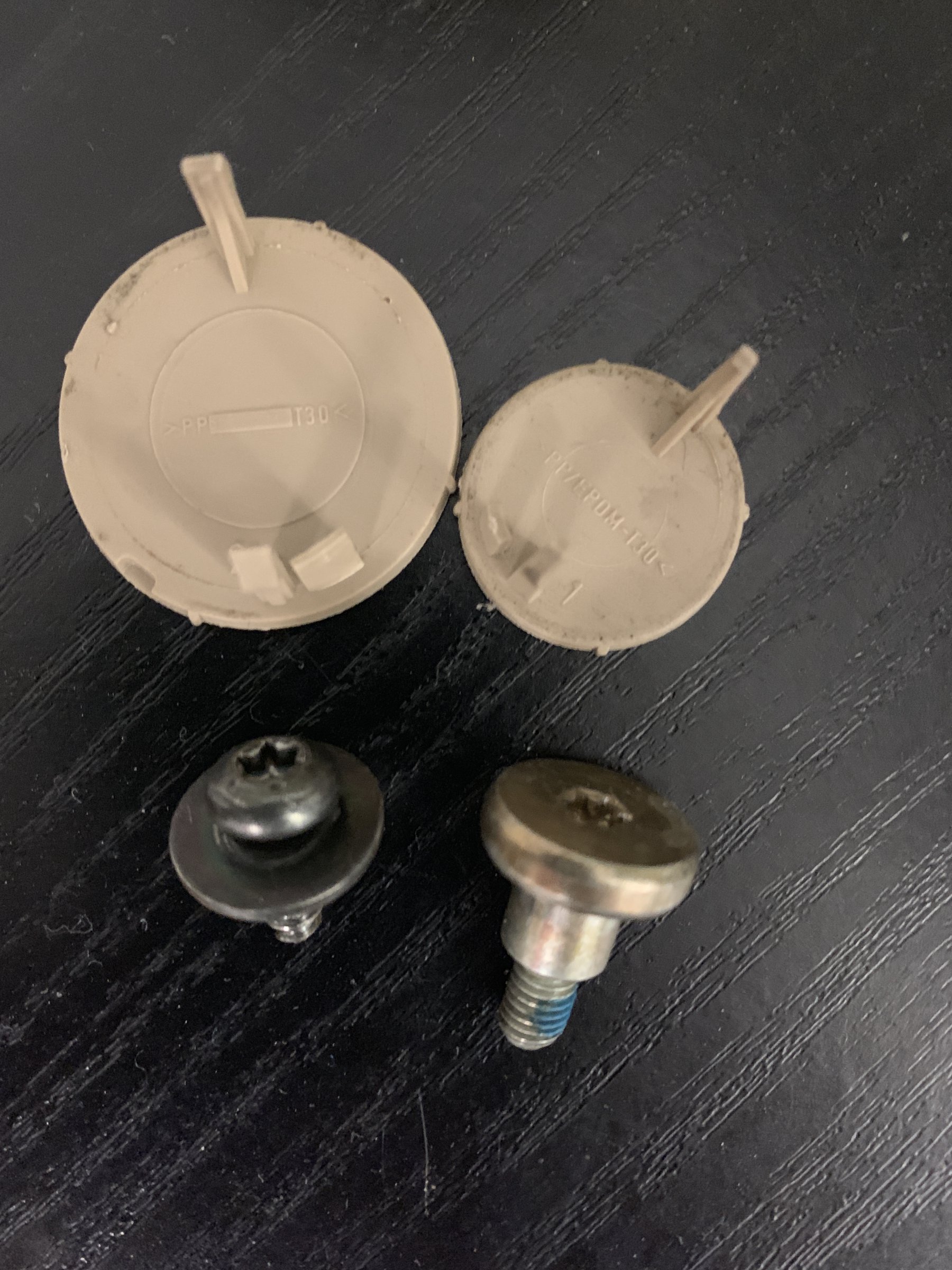

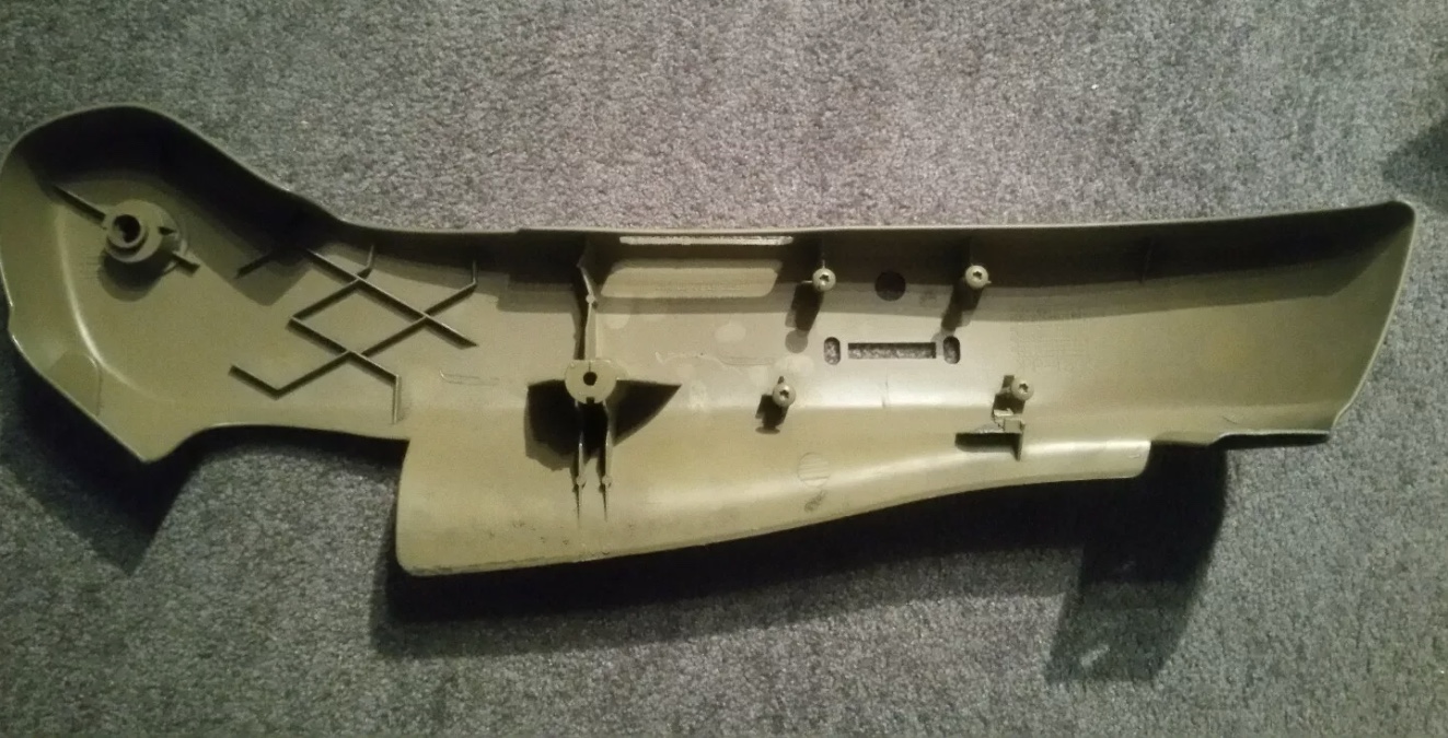

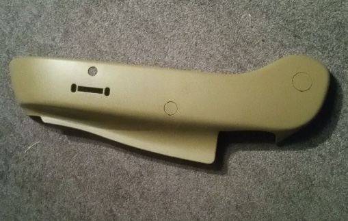

Du sagst es. JETZT kann ich nur sagen .. genial einfach. Es reicht, die seitliche Sitzverkleidung nur an zwei Punkten zu lösen - die Schrauben hinter den Kappen sind ausreichend. Dann kann man gut mit einem Schraubendreher das helle Blech zurückklicken indem man den mittigen, hellen Bolzen eindrückt. Gurt ist dann sofort frei. Die neuen beigen Gurte sind echt schön. Ich hatte noch 2 gute, gewaschene, gebrauchte Gurtsysteme besorgt - die können jetzt für einen schmalen Taler zu den Kleinanzeigen. Jetzt noch die ungebrochene Verkleidung von Leon96 dran - fertig.
Verkleidung aus einem Schlachtteil (Fehlfarbe) geflickt. Ein bisschen nervt es ... nicht wie bei den (bei uns deutschen) Alltagsautos mal eben ein Neuteil verbauen zu können. Aber es wird halten.

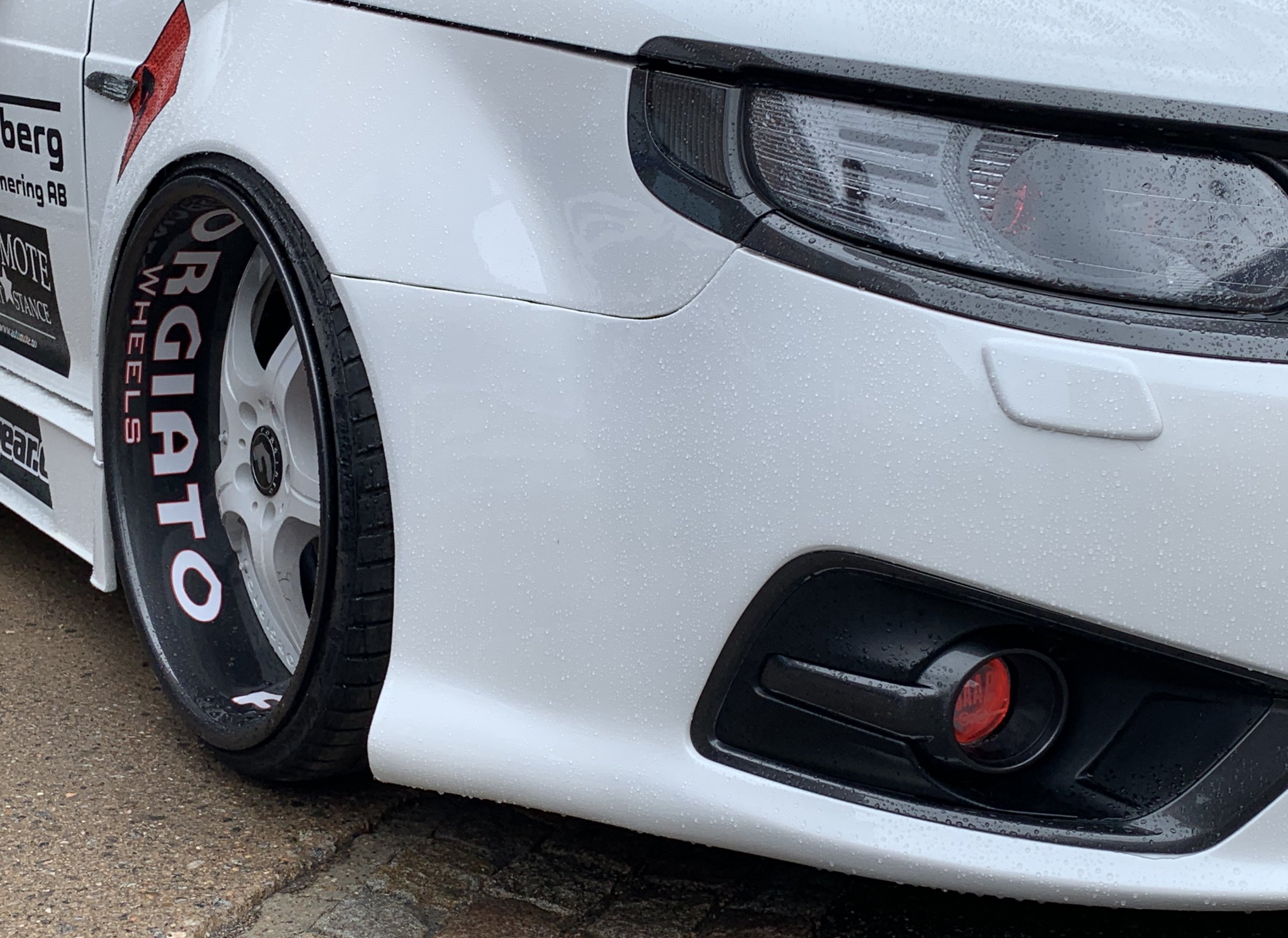

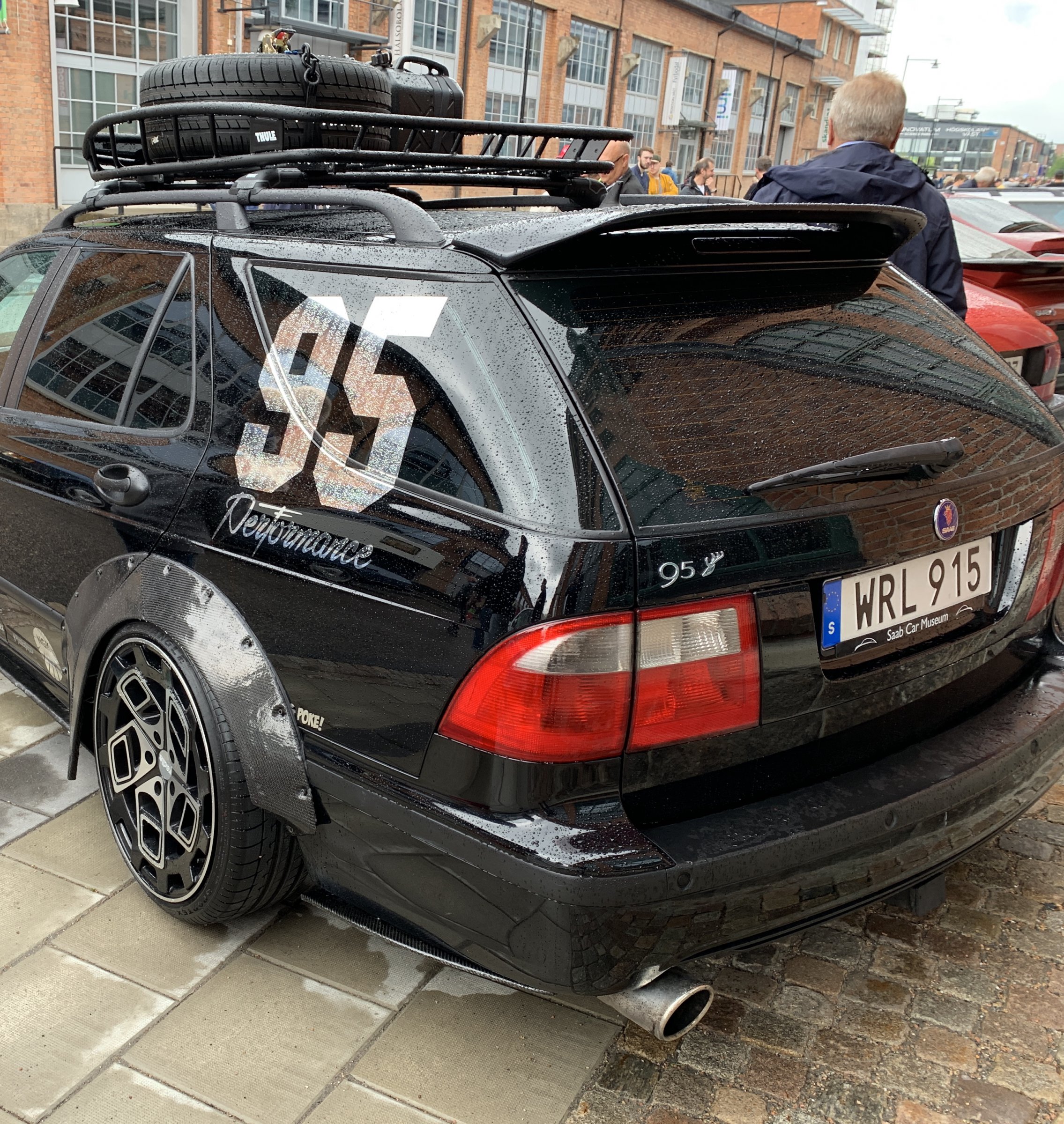

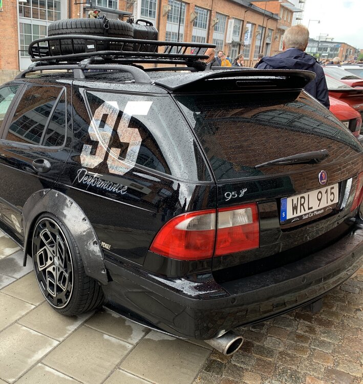

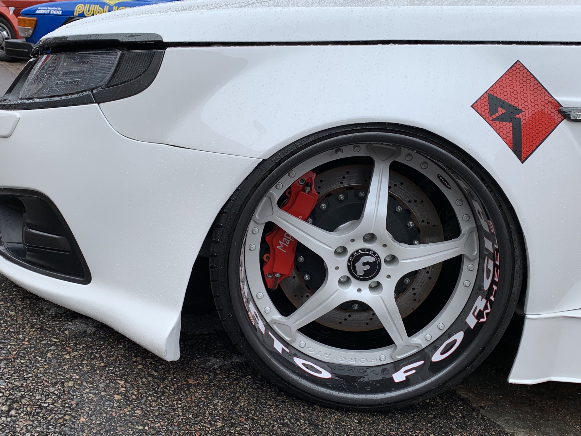

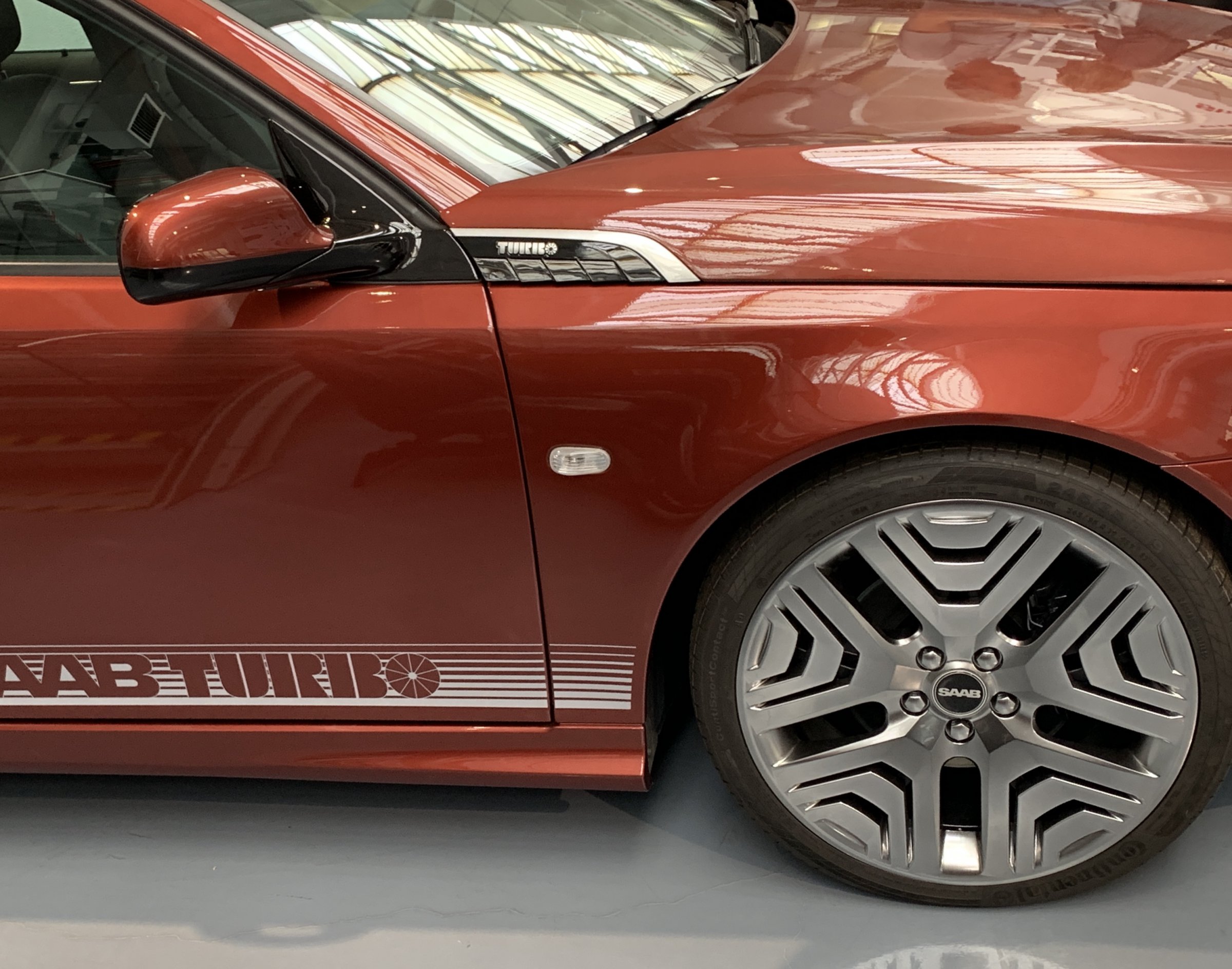

Ein paar Ideen vom Saab-Festival in Trollhöttan:top:
Und das sah in Echt noch schlimmer aus...:eek::ahhhhh:

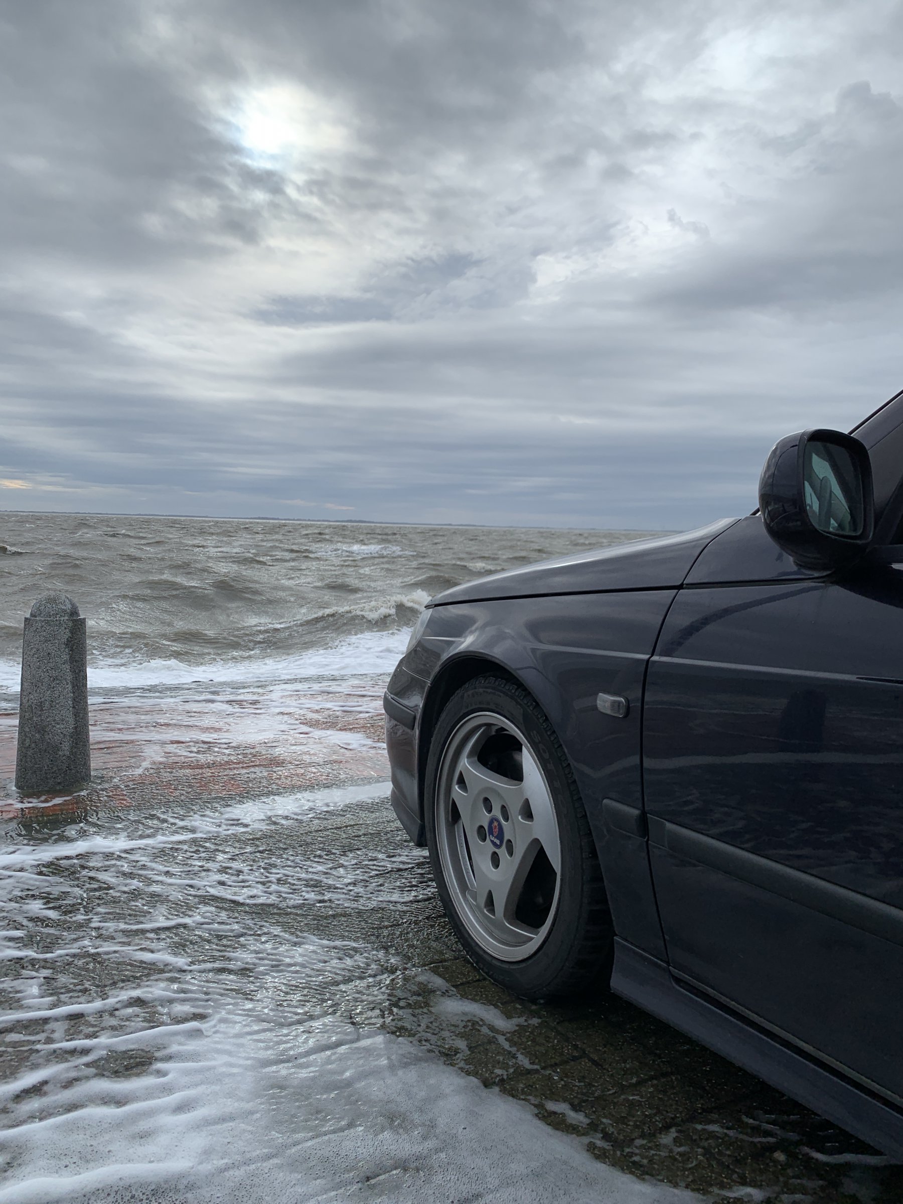

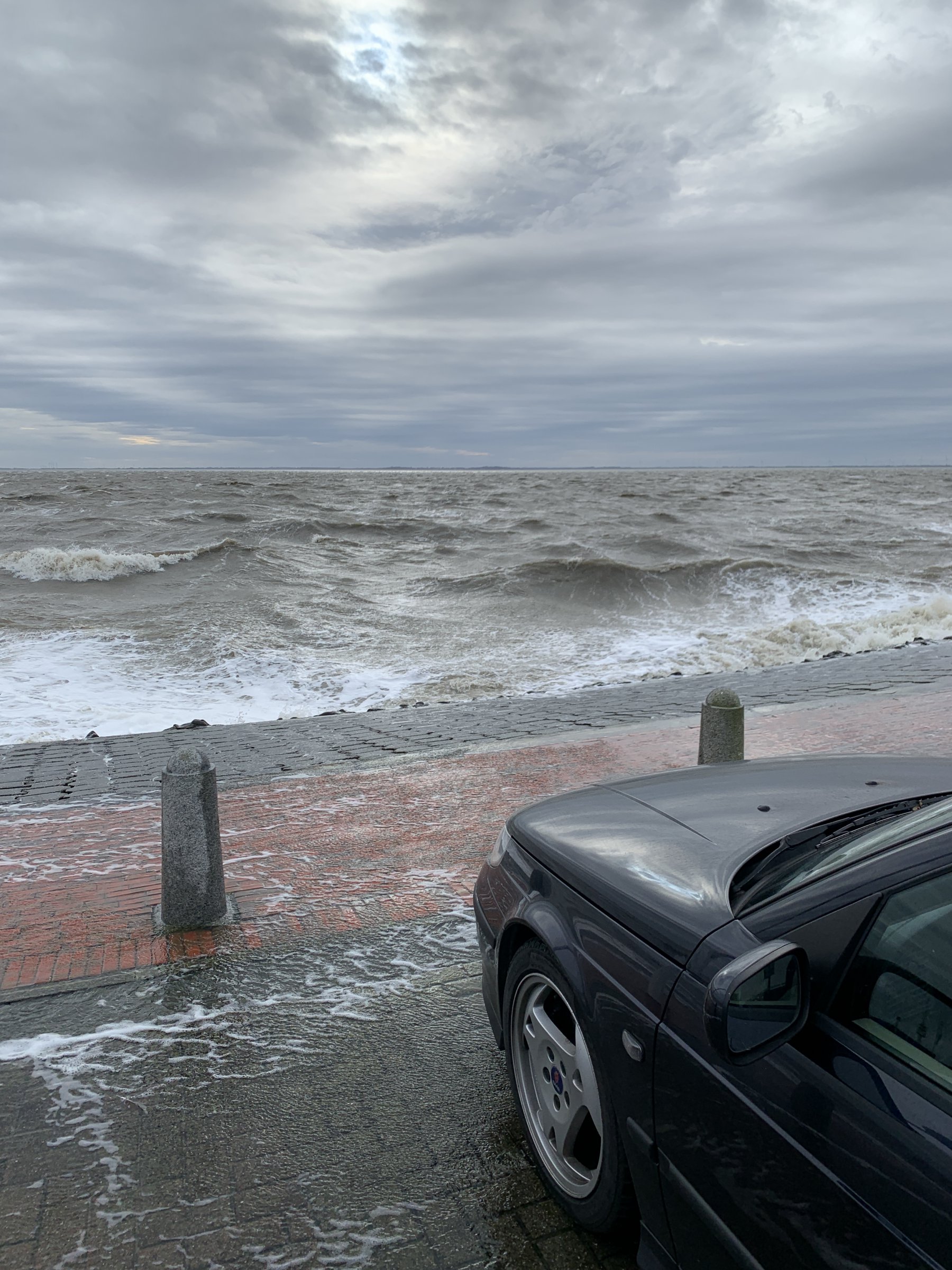

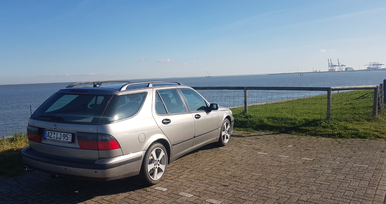

Sturmtief „SABINE“ und „SAAB“... passt. Gruß von der (Nordsee)-Küste.
PS: Salz-Gischt wird natürlich ausgespült ...
Bearbeitet von HAGMAN
Das riecht nach Unterbodenwäsche und Fluid-Film-Auffrischung :ciao: :top:

Sturmtief „SABINE“ und „Saab“ ... passt. Gruß von der (Nordsee)-Küste.
Komisch, zwei Kilometer weiter scheint die Sonne :biggrin:
Die originalen Felgen passen, das Baumarkt-Tuning von Trollhättan muss man nicht nachahmen.
