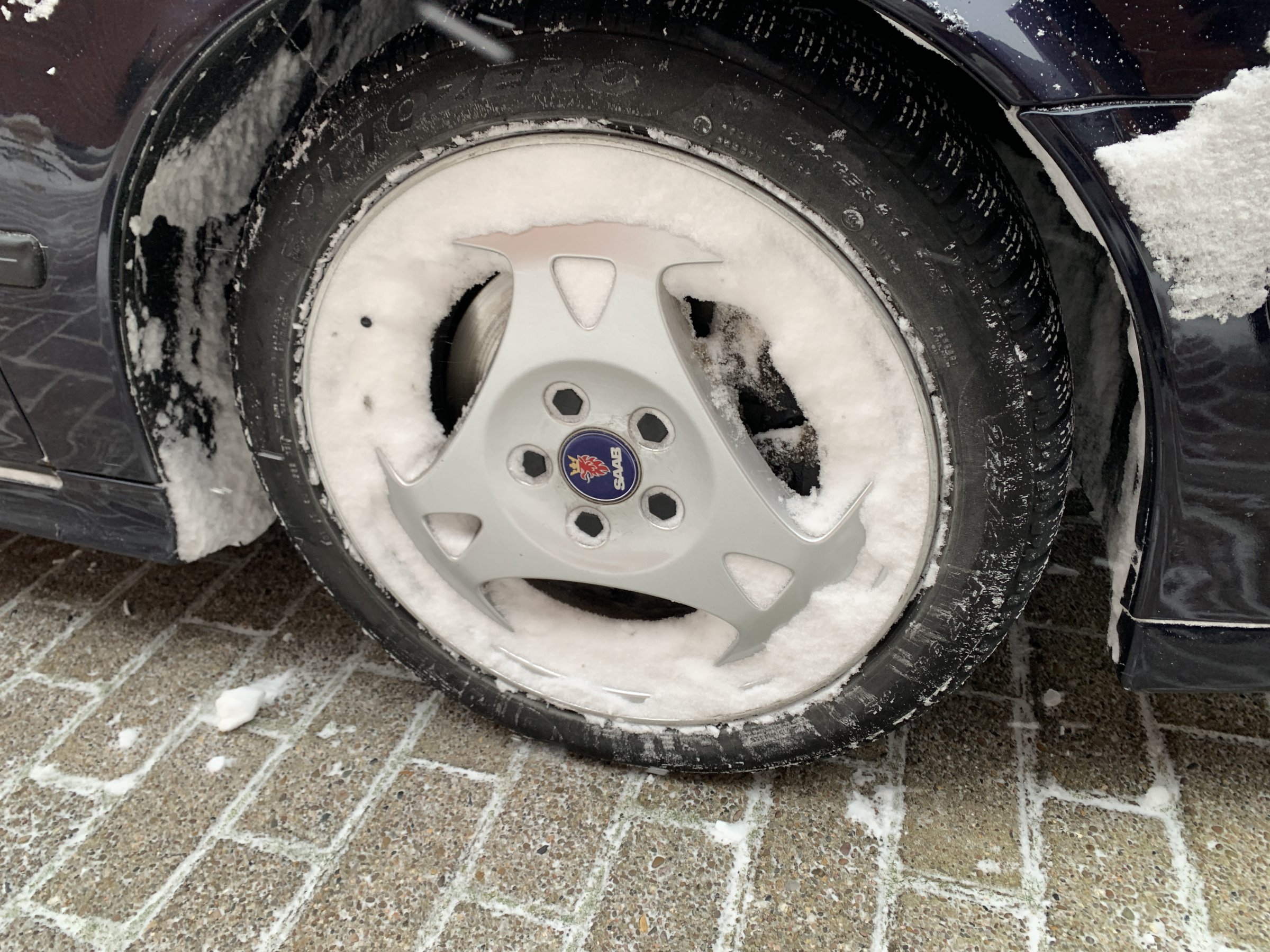

Heute zum ERSTEN Mal richtig Schneefahrten mit dem 9-5. Er fährt sehr gut ... allerdings fällt mir etwas auf :
wenn ich das ESP eingeschaltet habe und dann den Wagen beschleunige verhindert er das Ausbrechen. Alles funktioniert. Allerdings wird für einen sehr kurzen Moment jedes Mal das Frontlicht dunkler. Als wäre ein riesiger Verbraucher aktiviert worden.
Normal ?
Schlechte Masseverbindung irgendwo ?
Die Batterie reicht noch aus - ist aber nicht mehr die Beste.
Oder braucht das ABS so derart hohe Ströme ?
Sieht mehr nach Schnee flügen aus :laugh:
Könnte schon sein. Wenn die Pumpe vom ABS-/ESP-Block anläuft, zieht die schon ordentlich was. Wird bei dir der Fall sein wenn ESP oder TCS (Traktionskontrolle) anspringt mit Bremsdruckaufbau.
Könnte man mal Masse usw. checke.

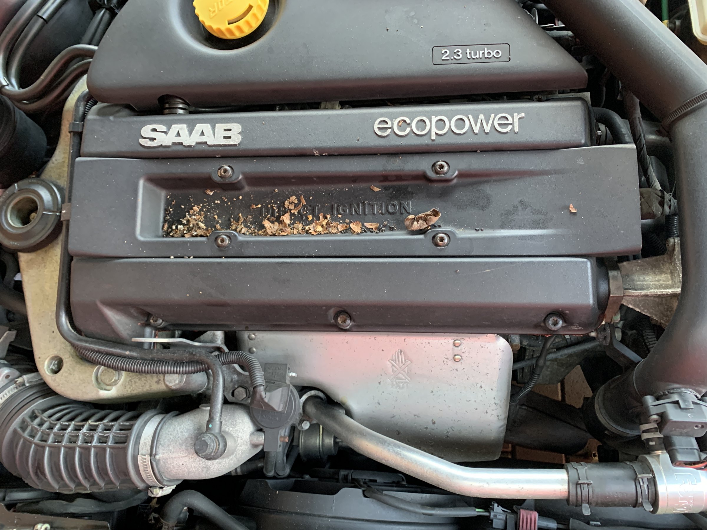

Einen Nachteil hat die Zündkassette schon .... ich habe jedes Jahr kurz Mäusebesuch. Immer Frühstück auf der DI-Kassette. Ist wahrscheinlich schön war, gerade und sehr gemütlich dort.
Wenn jemand noch ein Hausmittel weiß .... ich mache es immer ganz sauber und sprühe alles ab ... aber es hilft nie dauerhaft. Ansonsten wird nie etwas angeknabbert und unter die Verkleidung kommen sie auch nicht. Das war beim 900/I anders ....

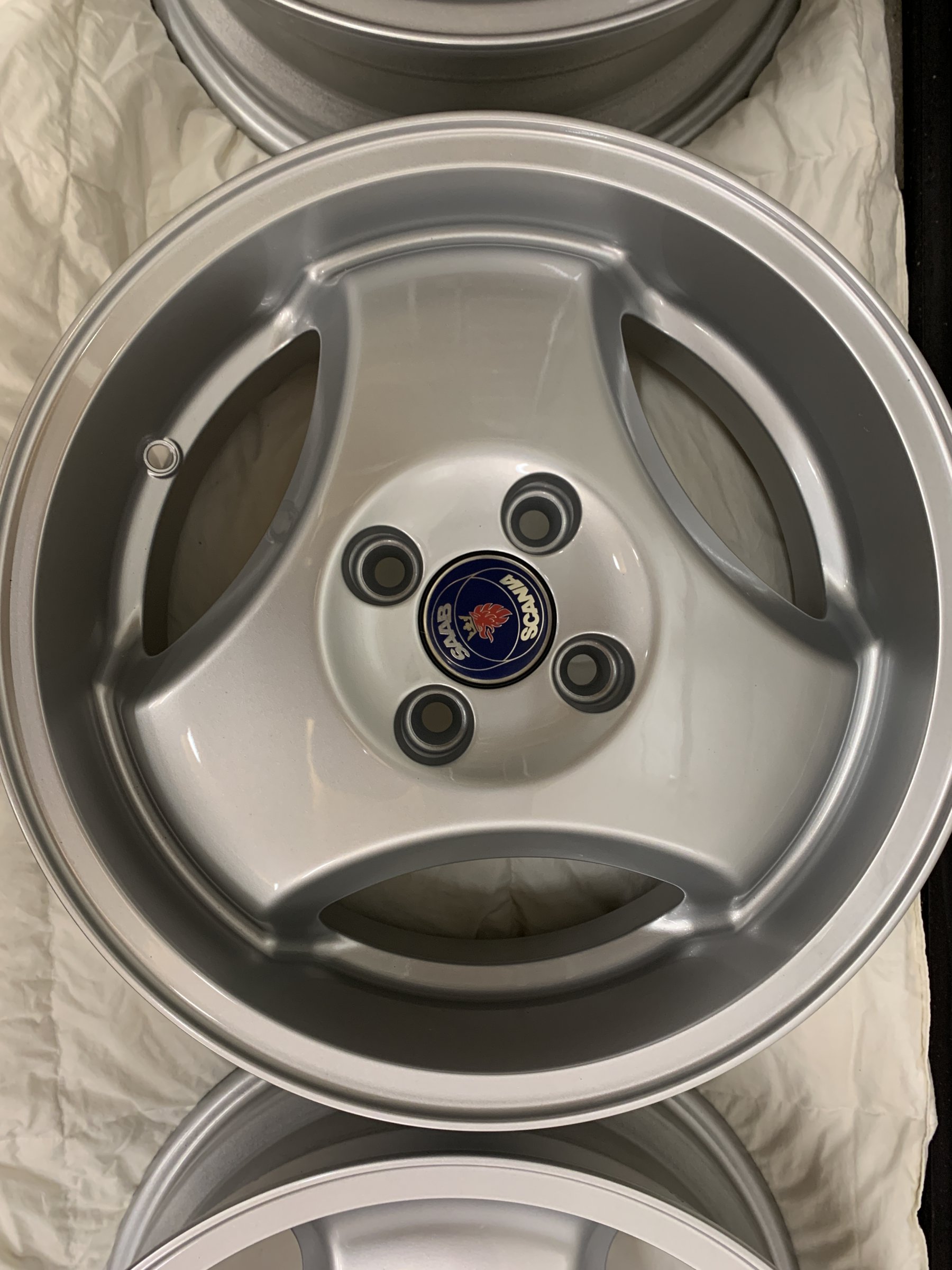

Felgenkauf im Ruhrgebiet unter HighEnd ABC-Vollschutz trotz persönlicher zweifacher Impfung & zurückliegender „natürlicher“ Immunisierung. US-CDC Guidelines applicable - aber RKI braucht noch (klar). NRW - ganz hart. Das riesige Bergbau-Ruhr-Museum war ohne aktuellen Test für mich zu - auch wenn da sonst gar keiner war, ups. Da kann man als Niedersache nur doof staunen. Ok.
Dem 9-5 war‘s egal. 190.400 km ... läuft mega, aber das teure Öl muss bald wieder raus.... ist bei 8tkm dunkler als ich das von meinen 900/I 16V Turbos gewohnt bin.
Super netter Saab-Kontakt ... na dann.
Bis bald ... Essen ... immer eine Reise wert.
Bearbeitet von HAGMAN
Hoffe du hast die natürlich Immunisierung gut absolviert.
Fegen... was sonst:biggrin::biggrin::biggrin:. Die sehen aber wirklich toll aus. Wie neu.
Da könnte ich in Versuchung kommen... nein, ich bleibe stark , die 15" Gurkenhobel müssen bleiben. :smile:

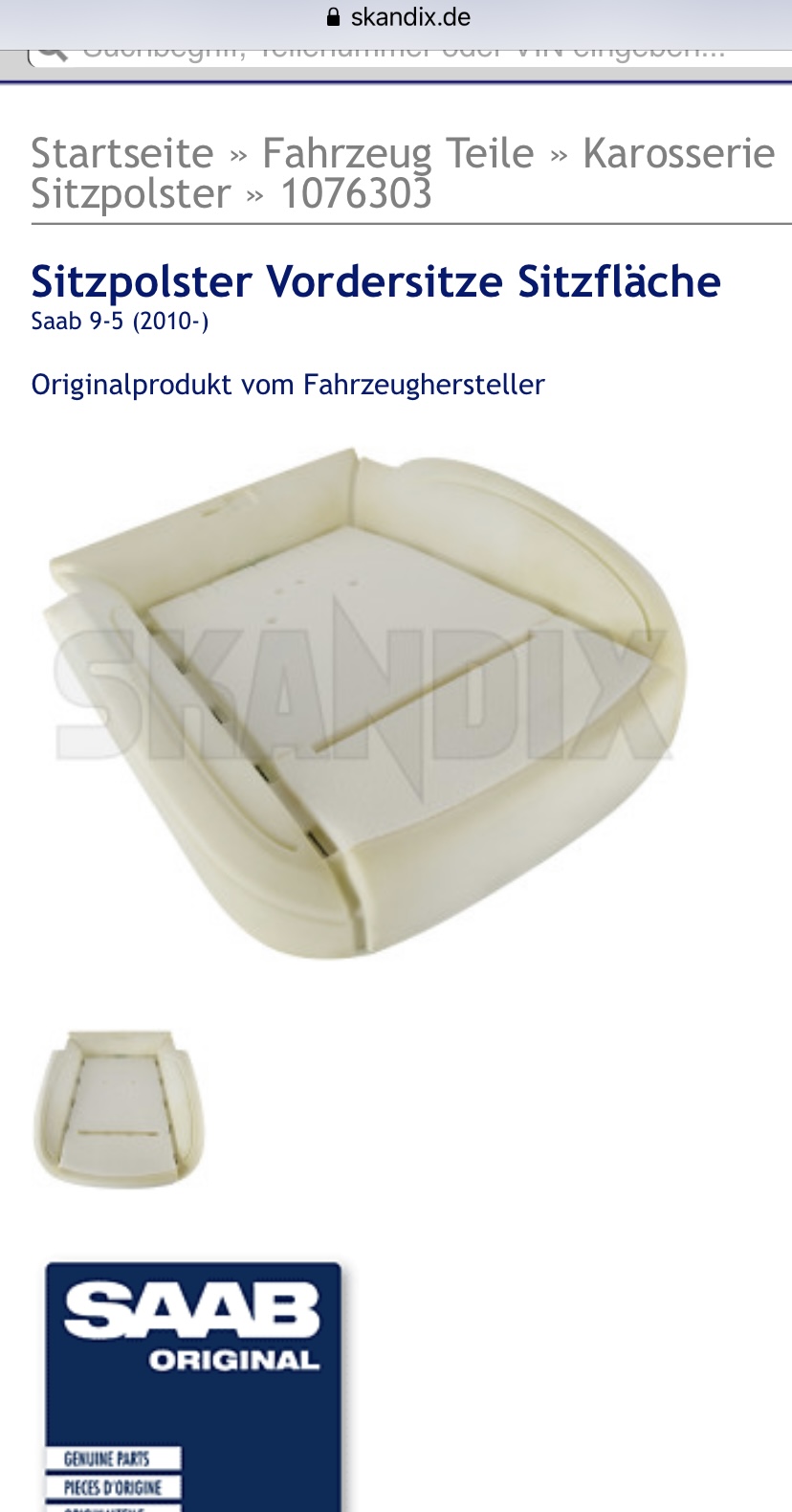

Das Einzige was beim 9-5 echt stört .... sind die Sitze. Da sind meine alten 900/I straffer, auch der alte Volvo sitzt sich besser (mit neuen Kissen).
Auf die Sitzbelüftung würde ich auch verzichten für mehr Sitzgefühl !
Reicht das Sitzkissen - oder muss wie beim alten 900/I das Federteil darunter auch neu ?

Sitze.... suche doch einfach zwei vordere Aero/Vector 2001-2005 in der Farbe. Gibts vom 3.0TiD doch wie Sand am Meer...
