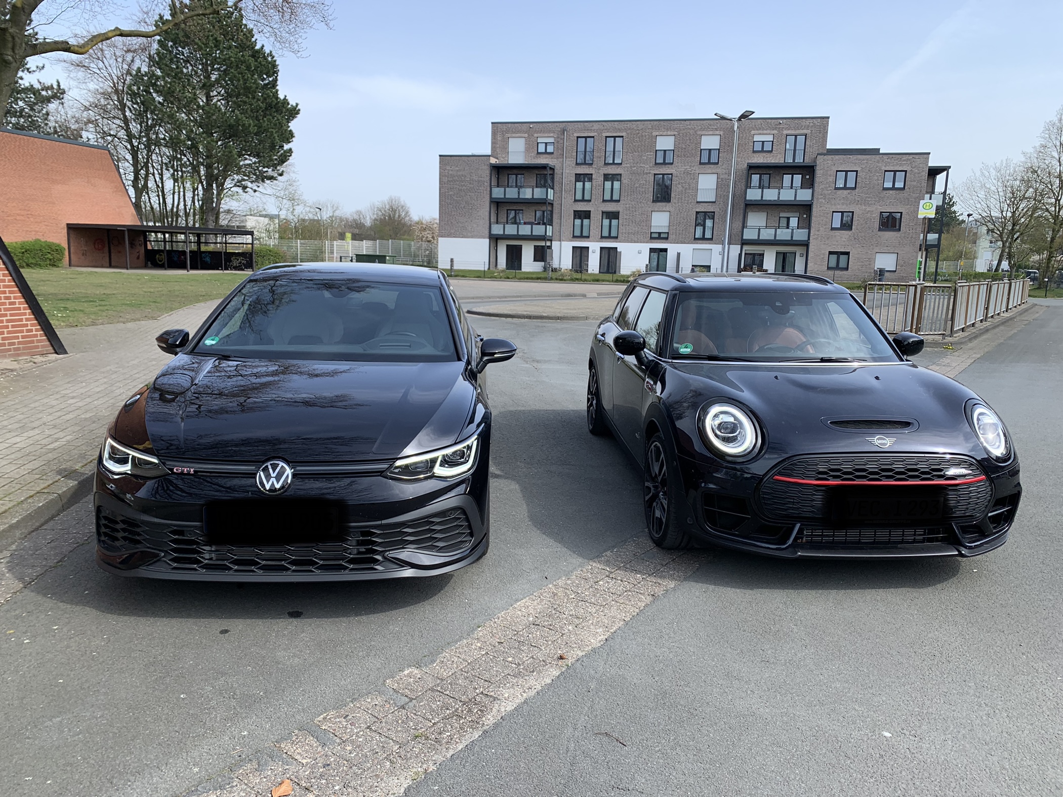

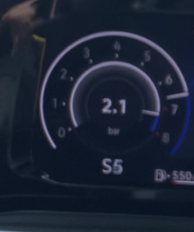

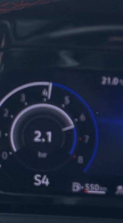

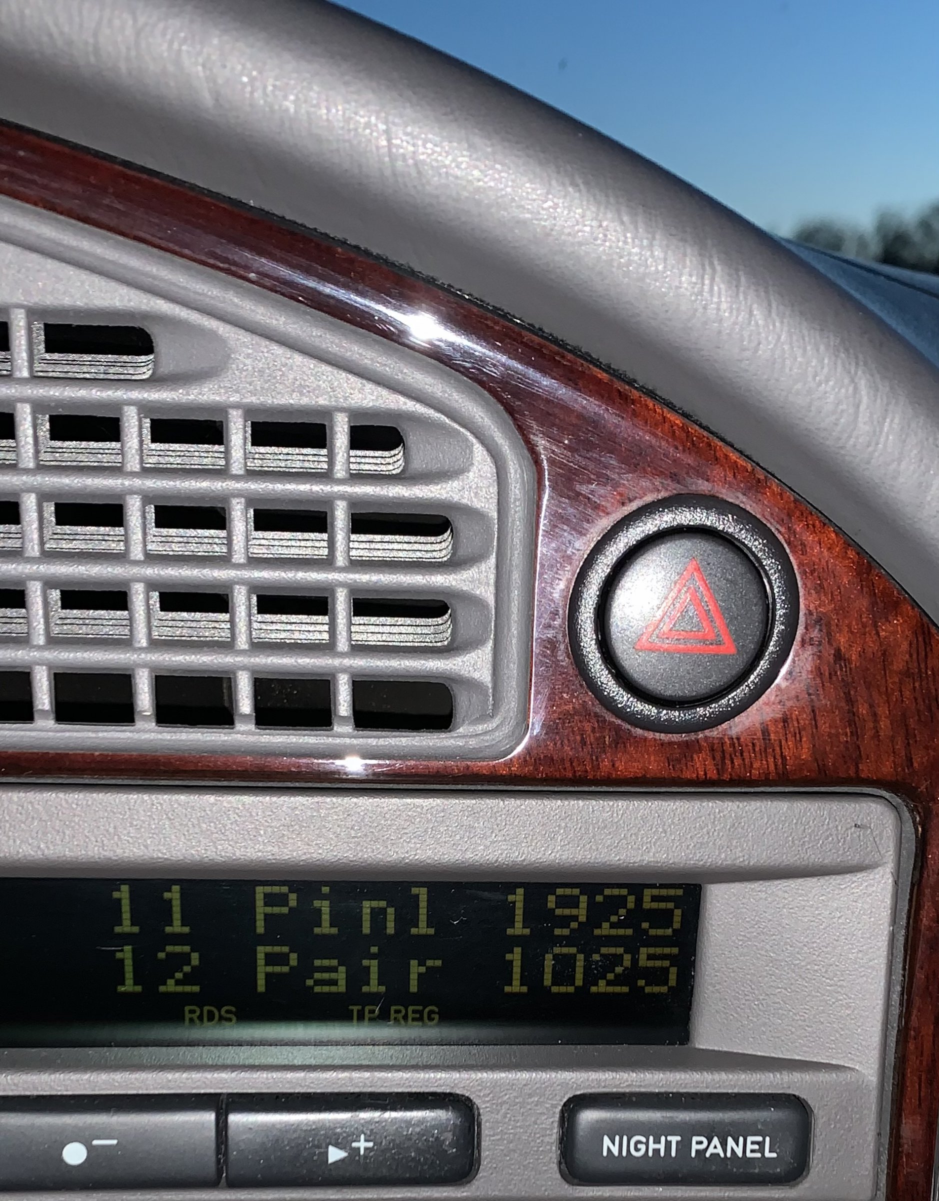

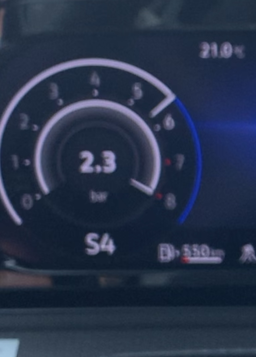

Technikthema : heute 9-5 auf der A29. Maximaler Ladedruck 1.9 bar mit 95 Oktan / 260 Ps Software lt Open SID. Das entspricht der Cockpit-Ladedruckanzeige mit 1mm „Rot“. Ich finde immer noch, dass der Aero mächtig voran geht. Hatte unlängst einen Tag einen Golf 8 GTI mit 300 PS zur Verfügung. Ladedruck bis 2.5 bar lt. Anzeige, wirklich schnell. Bei 6500 rpm immer noch 2.1 bar. Aber der Saab muss sich nicht verstecken - und ist 20 Jahre alt !
(Unser Mini John Cooper Works 306 Ps lt. Schein, hat auch bis 2.7 bar Ladedruck).
Warum fahren die neuen Benzin-Turbos alle so irre hohe Ladedrücke auf Diesel-Niveau ? Ich dachte das erzeugt vor allem eine Menge Hitze !?!
Hängt es mit dem Modus der Direkteinspritzung zusammen, bessere Brennraum/Klopfkontrolle ?
Egal.
Schneller Saab - freut mich :biggrin:
Frohe Ostern & Happy Saabing
Bearbeitet von HAGMAN
Ich muss gerade den Klugscheißermodus aktivieren :biggrin:
Ich weiß nicht welchen Wert du genau angezeigt hast, wahrscheinlich Pbef oder Pinl.
Das sind Absolutdruckwerte incl. dem atmosphärischen Druck.
Will heißen der Ladedruck sind bei unserem Wetter und unserer Höhenlage dann nicht 1,9bar sondern 0,9bar beim Aero.
Ich weiß nicht welche Werte sich bei Golf oder Mini da auslesen lassen, dazu kann ich nix sagen.
Falls du irgendwo im OpenSID den Wert Pdif finden solltest, das ist die Differenz zwischen Atmosphärischem Druck und Druck im Ladedrucksystem, will heißen das ist der Ladedruck :smile:
Leon, danke für den Hinweis !!!
Das ist auch viel plausibler für mich - 0.9 bar.
Die Anzeigen in Golf R und Cooper Works sind aber tatsächlich - angezeigt ! - so hoch. Hälst Du das für wahrscheinlich?
Ich will jetzt nichts falsches sagen, aber gefühlt ist das beides 1bar zu hoch.
Was zeigt die Anzeige denn an wenn du Tempomat 100km/h über die Landstraße cruist?
Das wäre doch mehr als eine Verdoppelung des Lagedruckes gegenüber Standard. Scheint eher auch der absolute zu sein.
Beim EA888 Gen.3/4( Golf R/ GTI... / Skoda Octavia RS/Seat Leon Cupra.. ) ist der max. Ladedruck beim Serienauto ca. zwischen 1.3 und 1,7 Bar je nach Ausbaustufe (230/245-320PS)/ Ladertyp ...

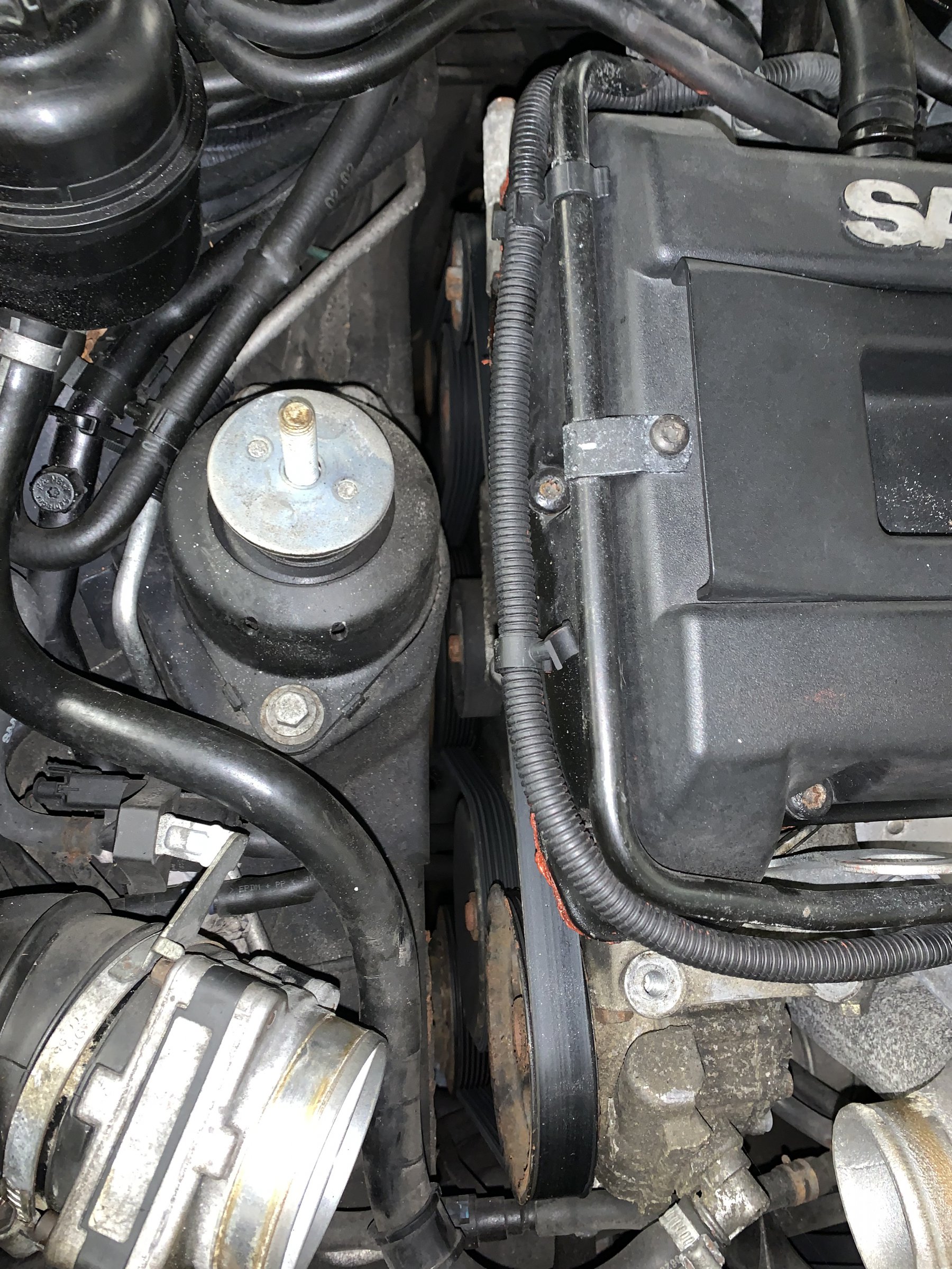

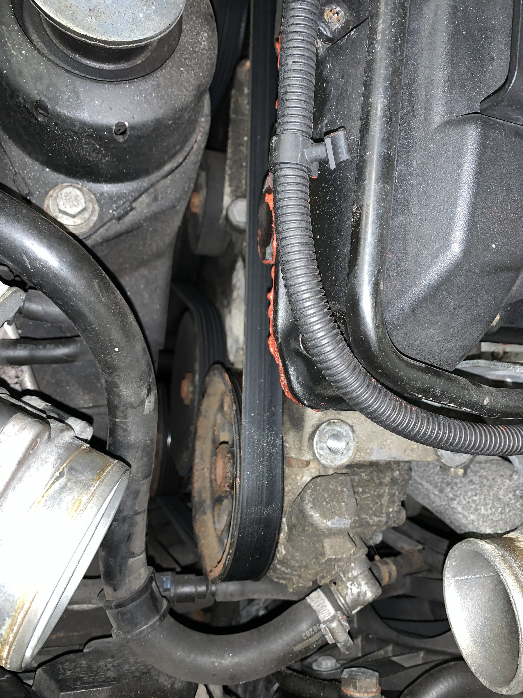

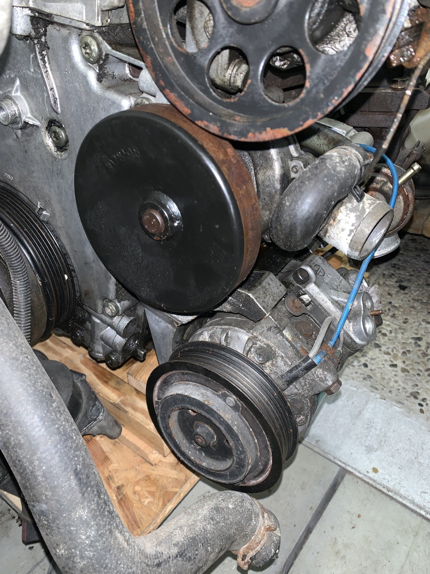

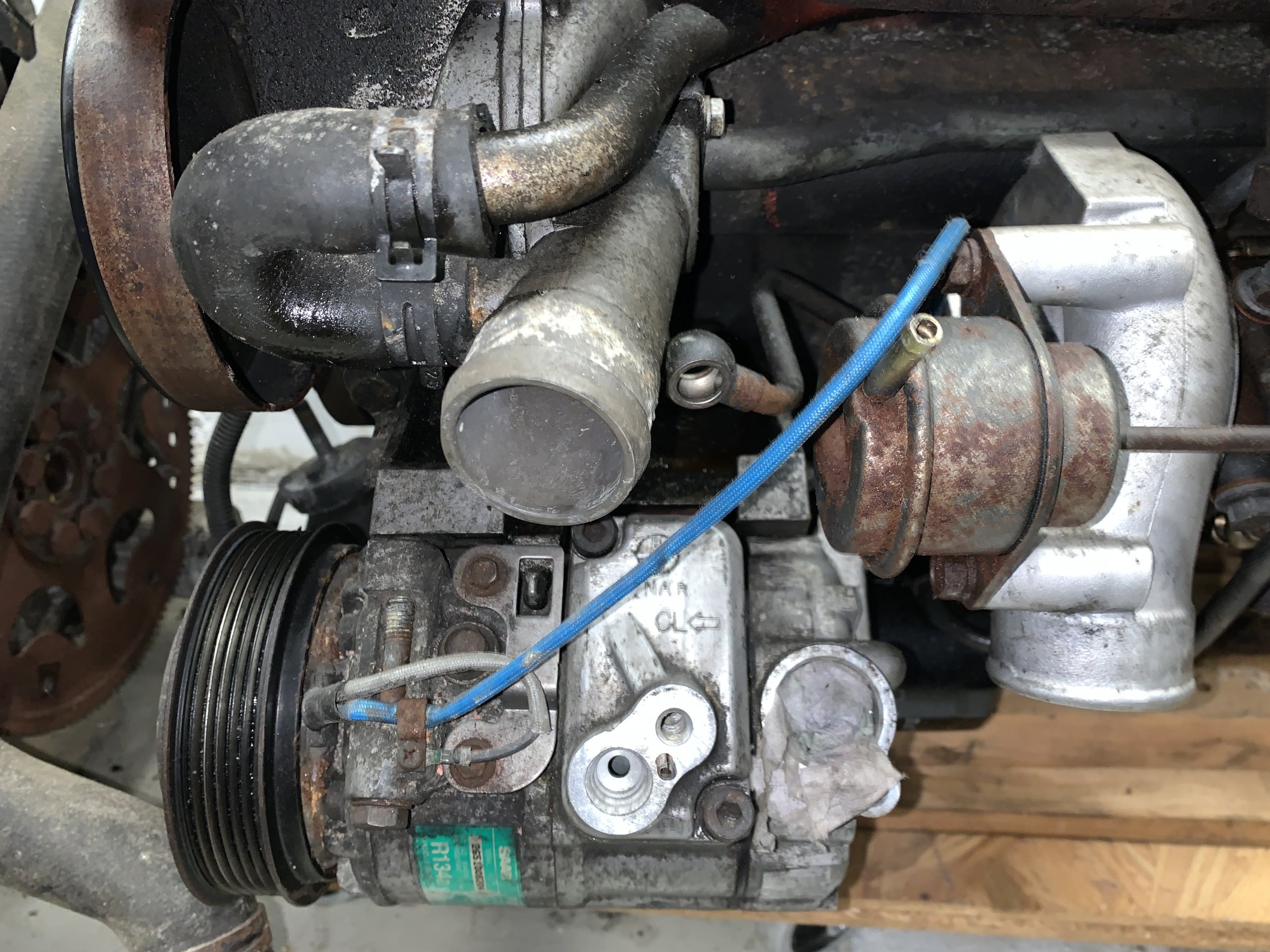

Jetzt läuft Kühlwasser aus dem Saab … und ich glaube es ist die Wasserpumpe. Nun gut, darf nach 20 Jahren ja mal sein.
Leider weiß ich gar nicht wie man da dran kommen soll. Schon keine Lust mehr wenn ich das so sehe ….
Am Aero Standmotor mal gesichtet was wie wo weg müsste …
https://de.scribd.com/doc/23134799/Water-Pump-Replacement
Liegt tief am Block die Stelle, muss also viel Kühlwasser raus.
Mach dich darauf gefasst dass kurze Rohrstück zum Block ordentlich sauber machen zu müssen und auch die Öffnung im Block.Vielleicht ist auch nur die das Problem. Oder kommt es sicher an der Welle raus?

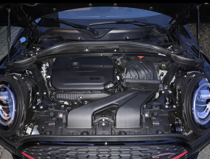

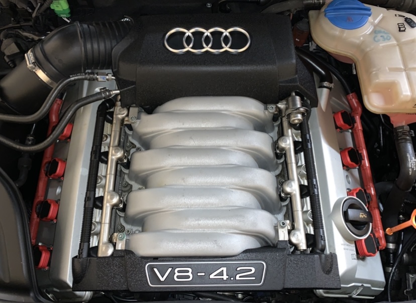

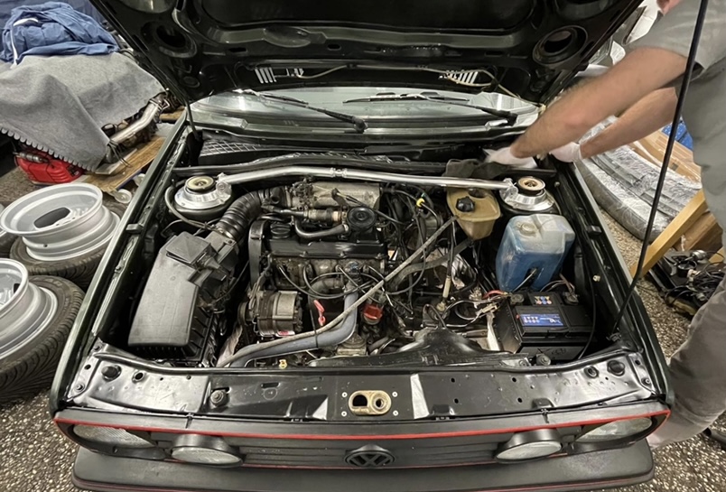

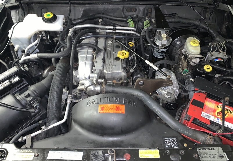

Ich werde alt. Anbei Bilder von anderen entsetzlichen Motorräumen bei Autos, die wir mal hatten oder haben. Der Audi von 2005 ist am Schlimmsten. Der Mini zum Glück noch zu neu. Der Jeep Diesel ist so ein schreckliches schweres Eisenaggregat, alles wiegt immer gleich gefühlt eine Tonne.
Richtig Spaß macht der Golf 2 …. und der alte Saab 900. Wenn der 9-5 auch nervt, muss er weg .
