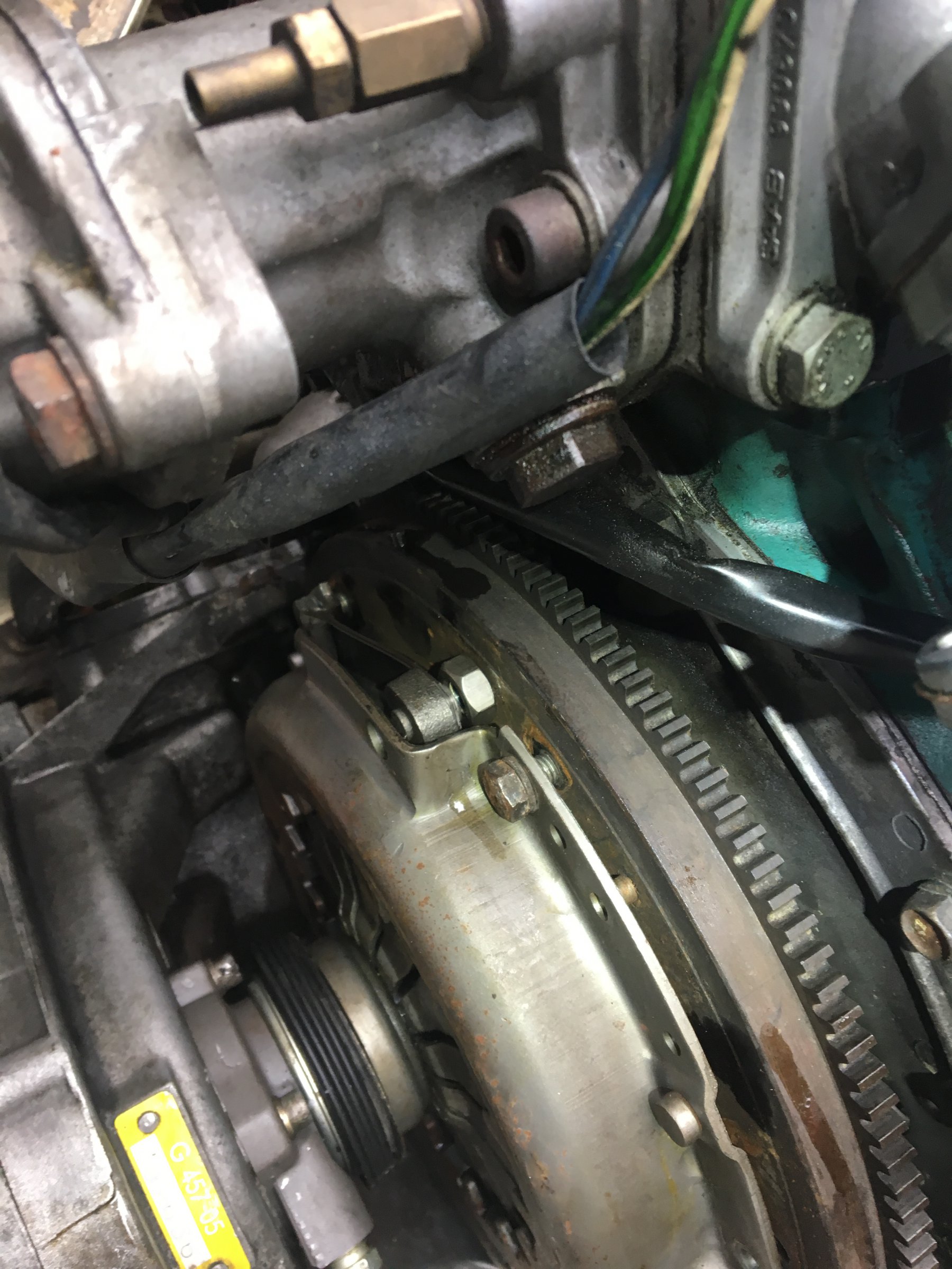

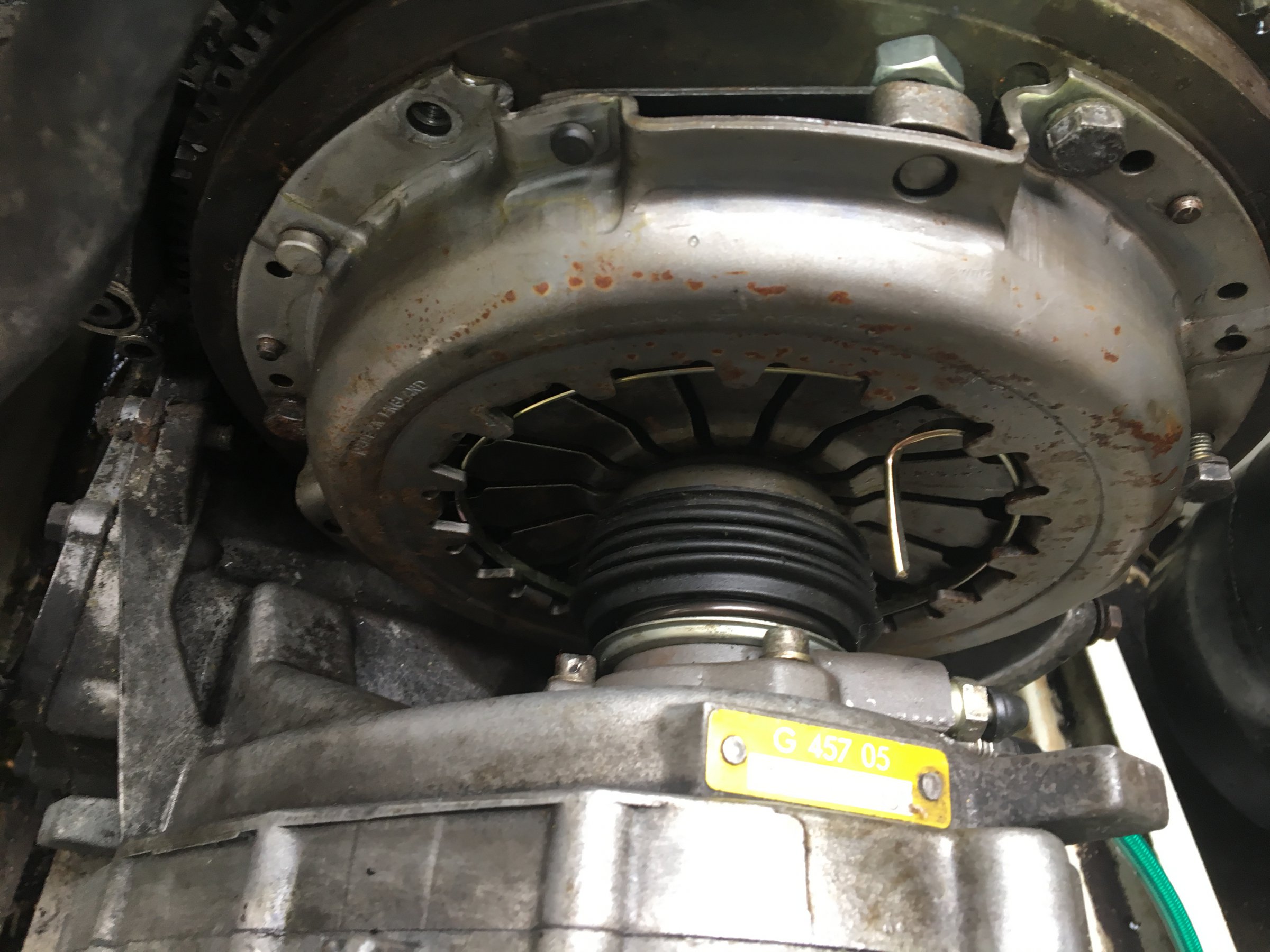

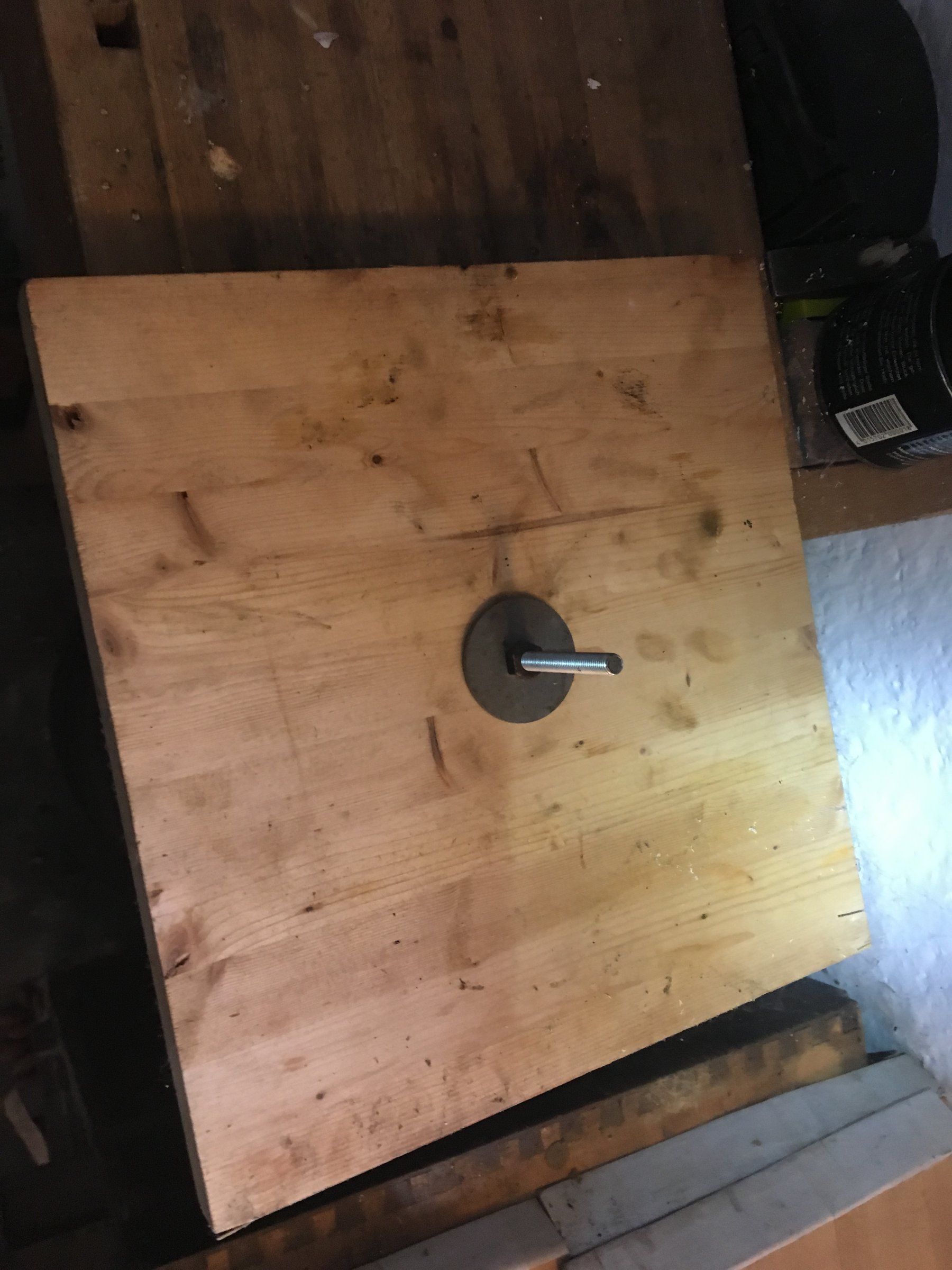

Ein Stück Arbeitsplatte.
Loch in die Mitte. 100er M8 Bolzen durch.
Kontern mit je einer U Scheibe pro Seite

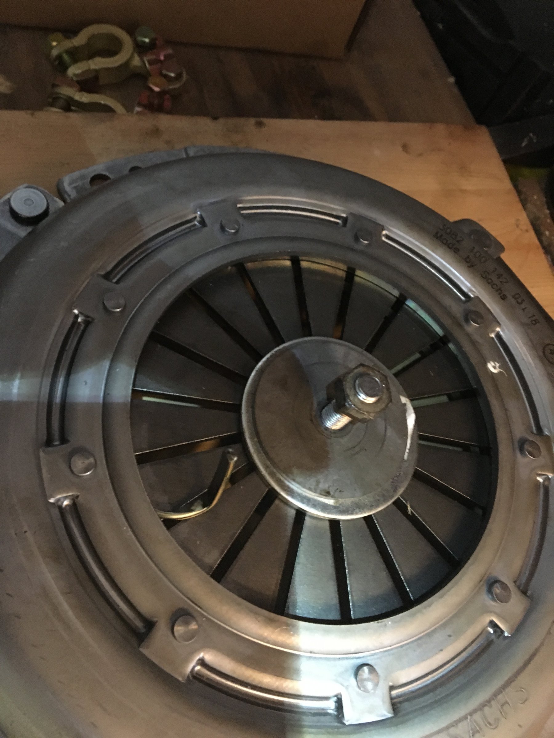

Vorspannen der alten ausgebauten Kupplung.
Ring entnehmen.
Aber wie kommt die Kupplung raus wenn der Nehmer kaputt ist?

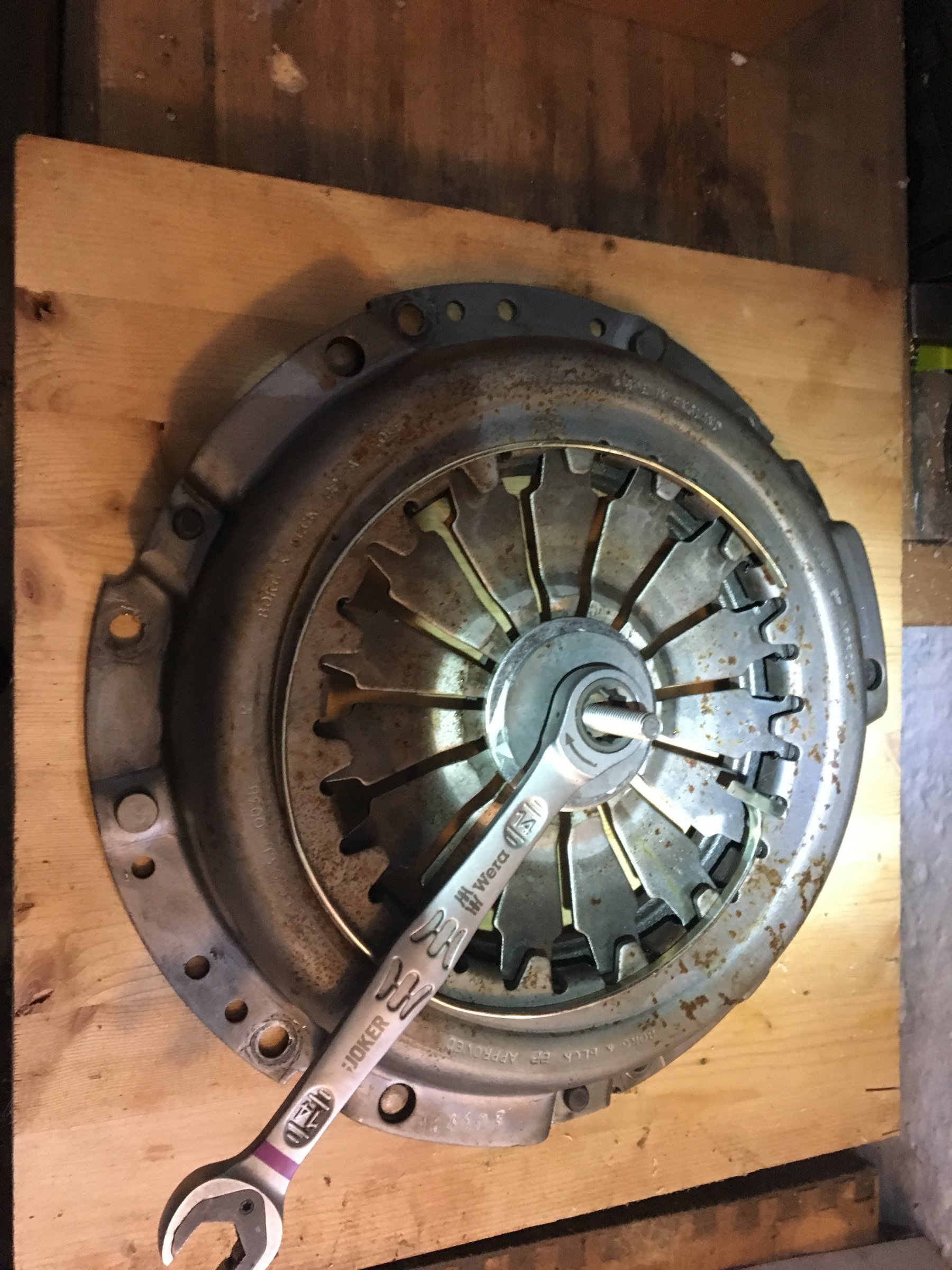

Alte Kupplung losschrauben, - aber nicht ganz.
Unter die Nieten der Druckplatte 3x eine 10er Mutter legen.
Kupllungsschrauben wieder anziehen.
Die Tellerfeder spannt sich über den Hebelarm zum Druckkorb.
Ring einlegen.
Kupplung abschrauben und zusammen mit dem Nehmer ausfädeln.

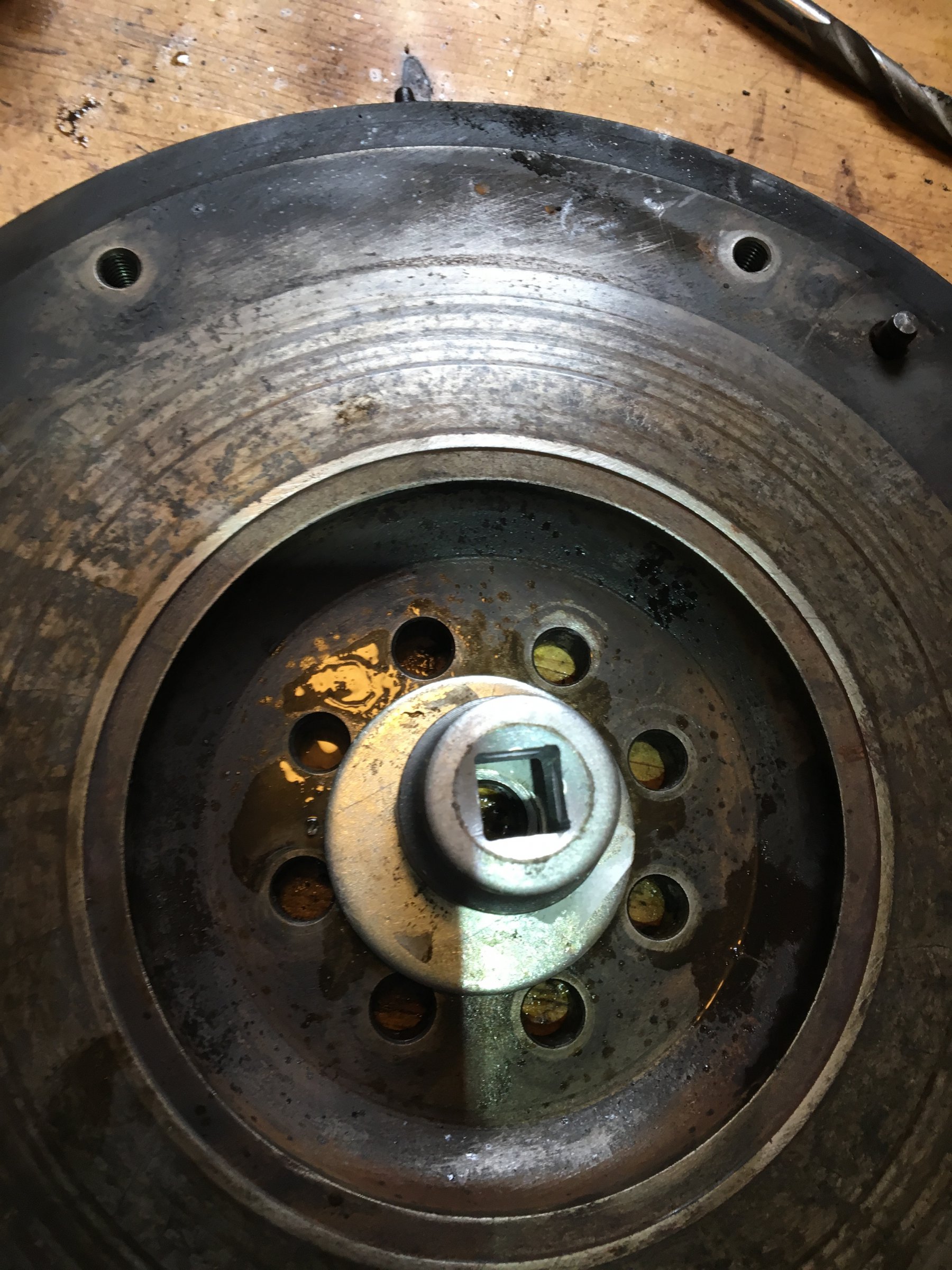

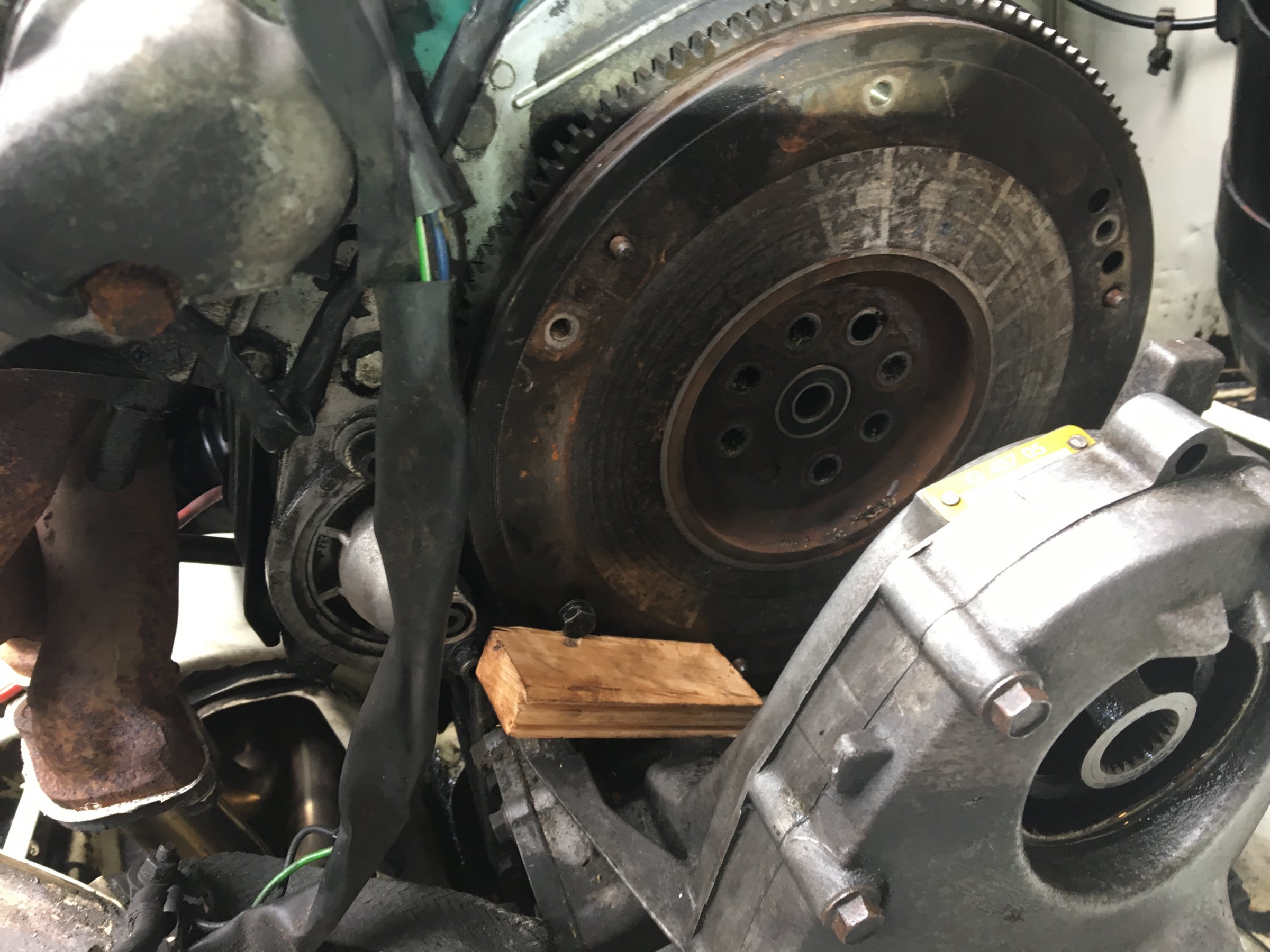

Schwungscheibe ausbauen.
Hierzu wider eine Kupplungsschraube voll eindrehen.
Holzkeil zwischen die Schraube und denn Glockenrand.
Schrauben lösen.
Schwungscheibe abnehmen.

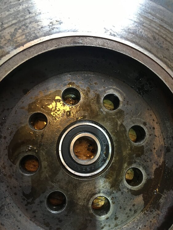

Altes Pilotlager ausschlagen.
Neues mit passender Nuß am Aussenring einschlagen.
Scheibe zum Schluss als Anschlag zwischenlegen.
Fertig.
Neue Kupplung vorspannen.
Und einmal auf Anfang.
Mit Werkzeugbau 8h.
So, hoffentlich hilfts jemand.

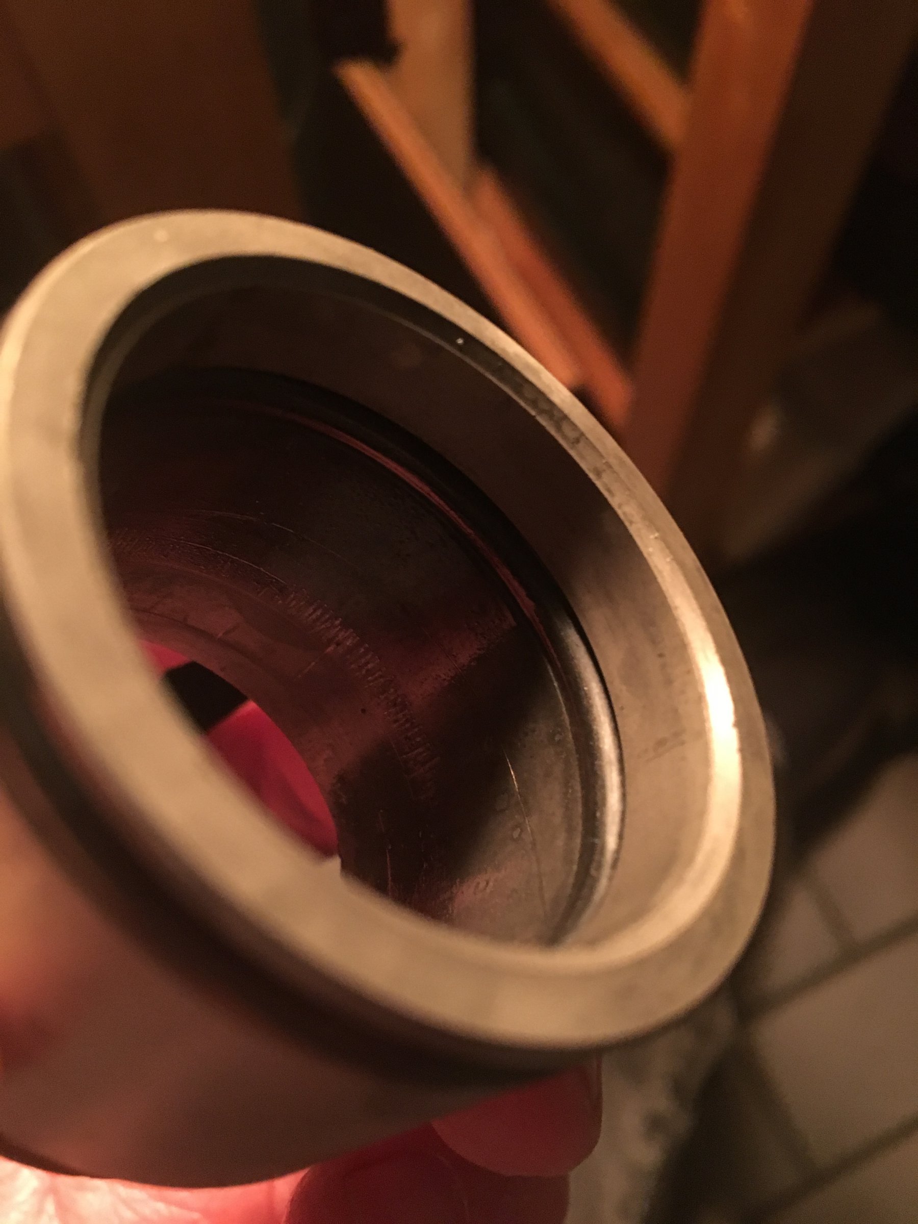

Ich habe heute interessehalber die alten Komponenten befundet.
Einrück und Pilotlager waren einwandfrei.
Kugellaufbahnen ohne Pitting, Käfig OK. Fettfüllung iO.
Von SKF auch nicht anders zu erwarten.

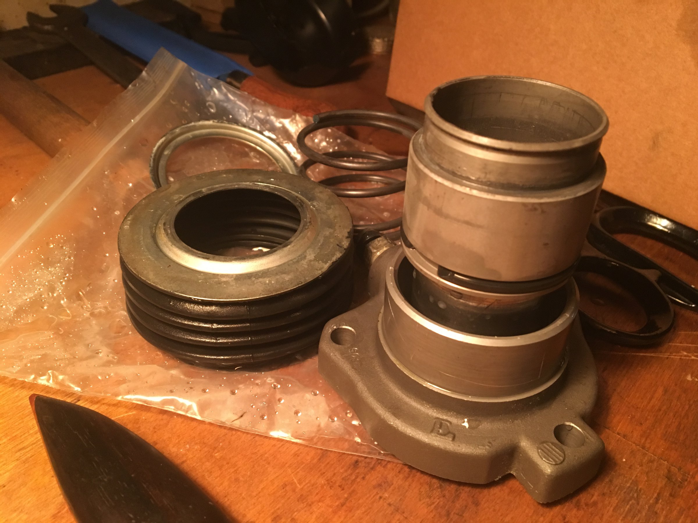

Aber der Nehmerzylinder ist echt eine außergewöhnlich dumme Konstruktion.
Wenn das der original Saab Aufbau ist war Dichtungstechnik echt nicht deren Stärke.
Kolben Büchse und Führung Stahl in Stahl.
Das gibt richtig schöne Kratzer in der Dichtfläche.
Total Absurd, so noch nie gesehen.
Die Fase am Aussendurchmesser hätte man sich sparen können.
Zumahl der Winkel mit 45 Grad und scharfkantiger Ausführung zur Selbstzerstörung führt wenn man das System aufpumpt....
Abdichtung mit O-Ringen.
Auch eine Absurdität.
Keiner macht sowas wer seriös Einrücksysteme baut.
Beide O-Ringe in viel zu enger Nut.
Nach Dichtungsquellung erzeugt das Reibung ohne Ende.
Kein Wunder das man das System aufpumpen kann, so das die aüssere Dichtung aus der Führung fällt.
Montage des Kolbens vermutlich von hinten.
Bloß die Einführfase ist viel zu klein.
Damit ist der O-Ring vermutlich neu schon beschädigt.

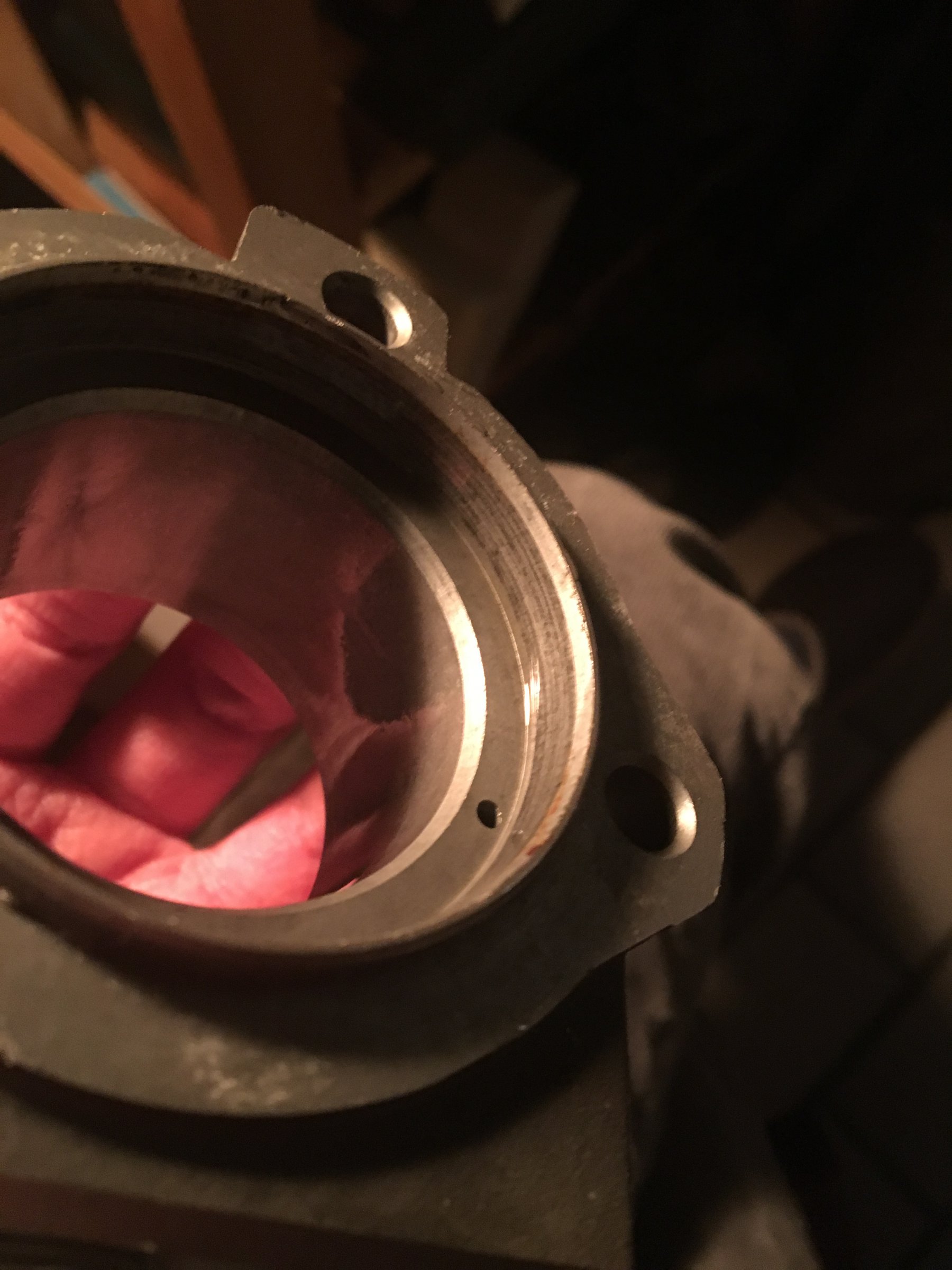

[ATTACH]152913[/ATTACH]

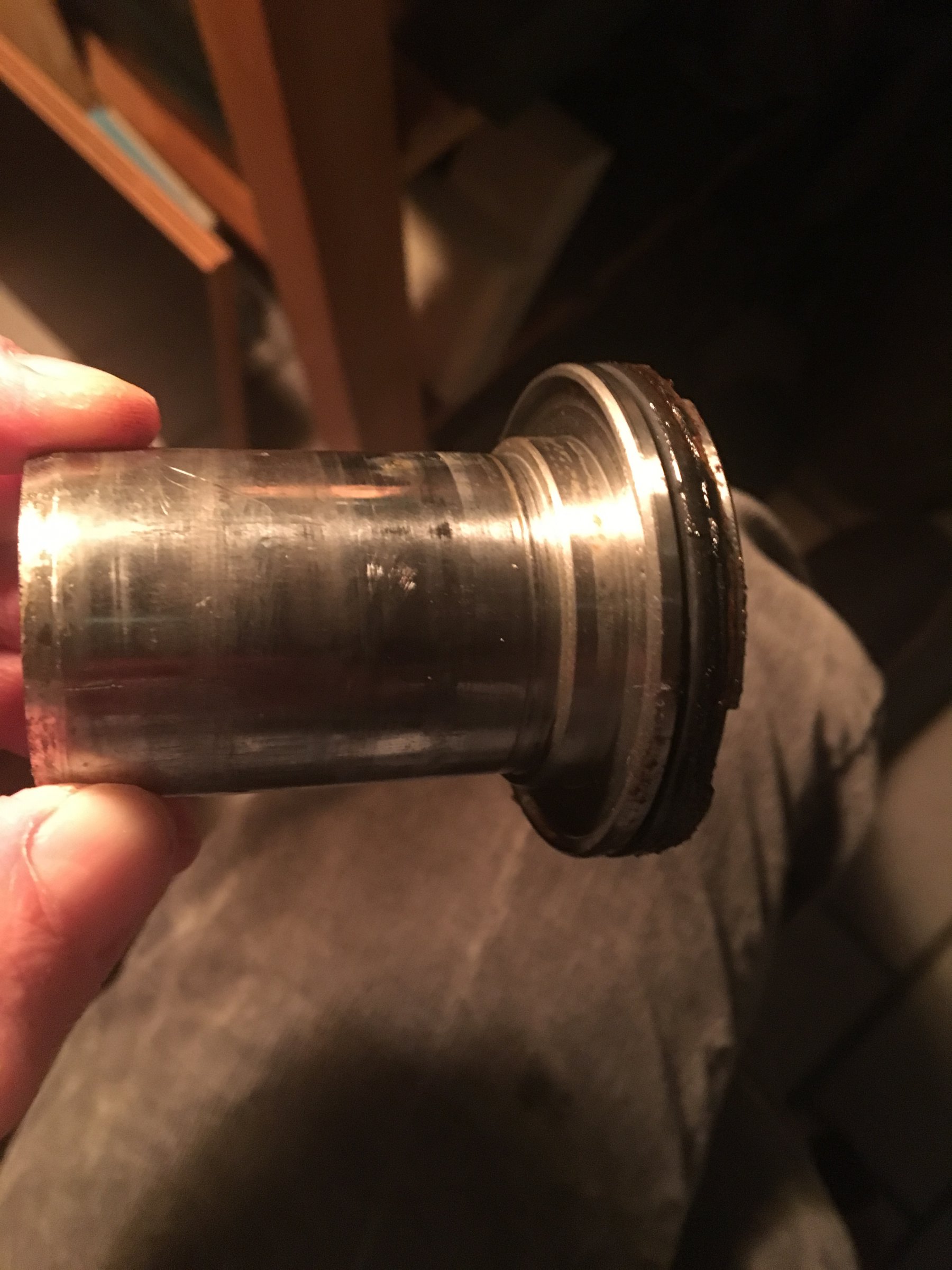

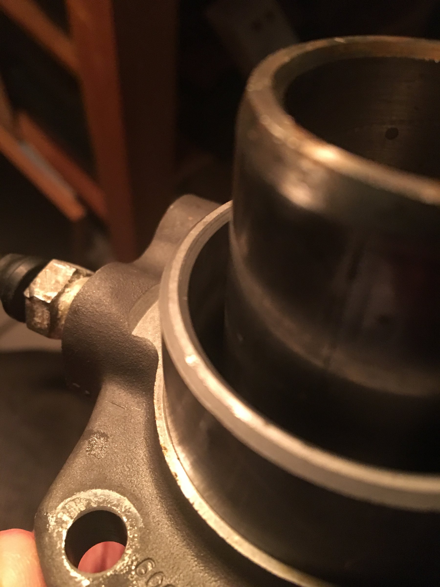

[ATTACH]152914[/ATTACH]

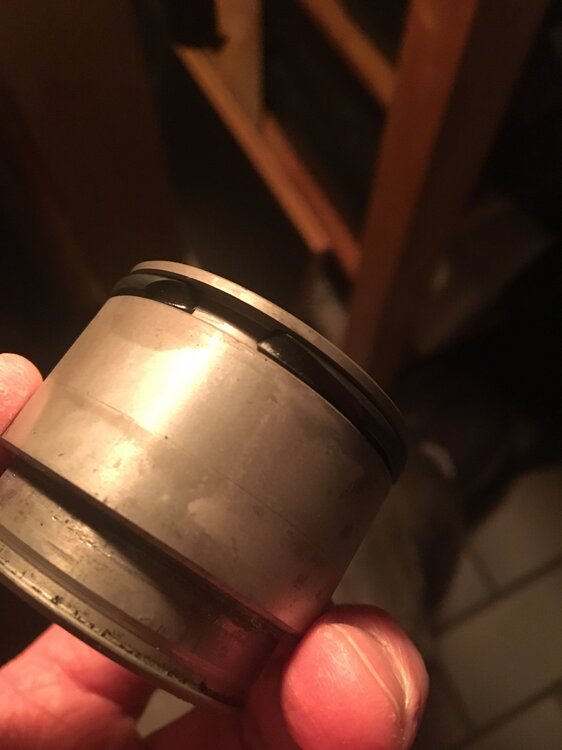

bei meinen aktuellen 9000er (identischer Aufbau des Nehmers) hält das seit zig Jahren und bei dem einen > 300 tkm, bei dem anderen > 460 tkm. Beides noch die original Nehmer.
Andere 9000er in meinem Umfeld stehen auch nicht schlechter da...
Wüsste nicht, wie man da von einer unseriösen oder dummen Konstruktion reden kann...
