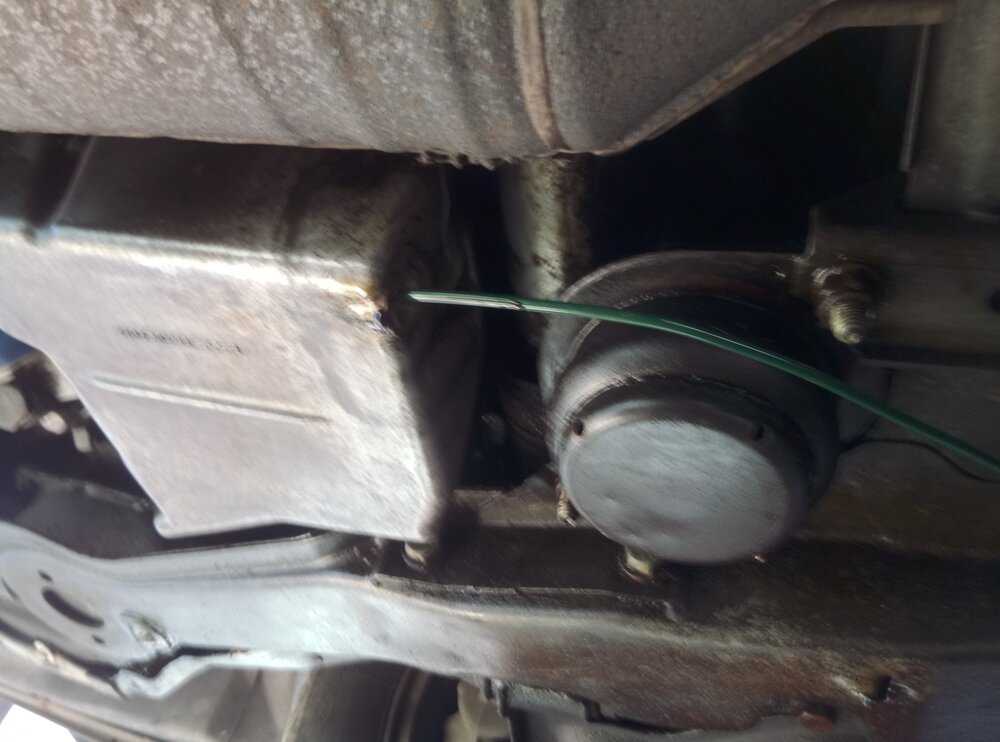

Der "Draht" ist die Metalleinlage aus einem alten (konventionellen) Scheibenwischergummi. Hat man also da.
Ca. 3 mm breit und mit geeigneter Festigkeit und Elastizität.
Gebogene Spitze zur Seite drehen > Werkzeug ca. 125-130 mm tief (Markierung) im Winkel von ca. 45° (zur Fahrtrichtung) in die Bohrung schieben (Mitte des Siebs = Mitte der angegossenen Wulst) > gebogene Spitze nach oben drehen > schrubbeln > schrubbeln > schrubbeln...

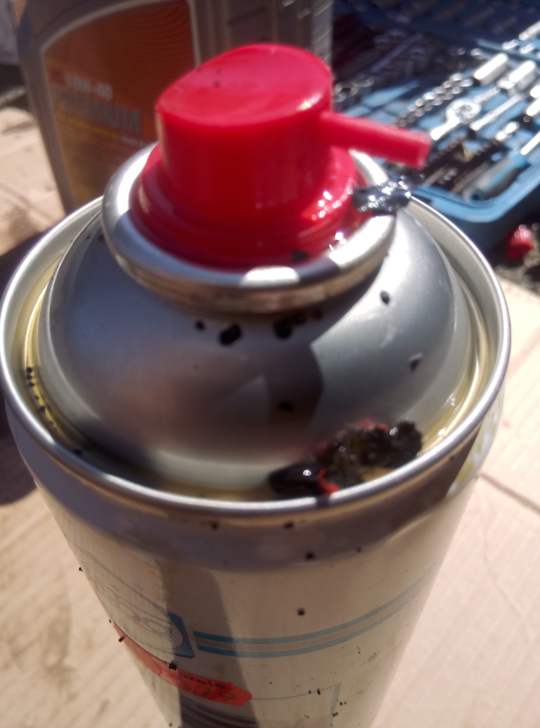

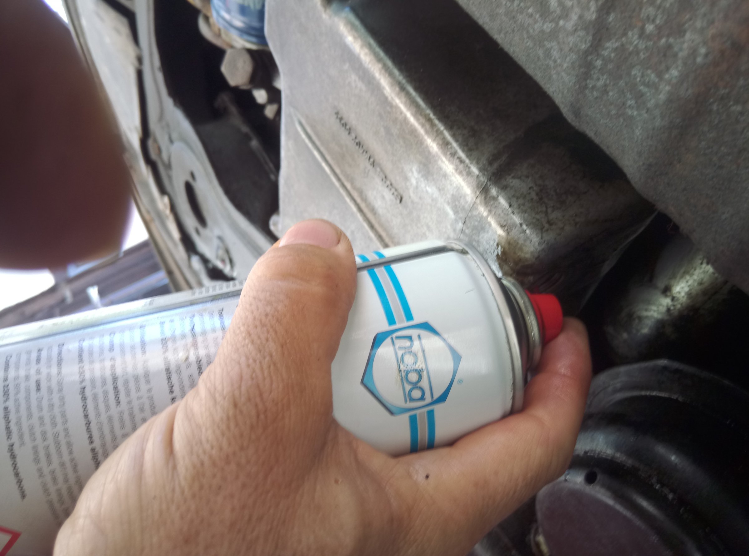

IMAG6352.thumb.jpg.ab48fb64d8329776b55fc5907c80b103.jpg Natürlich gibts mehr Situationen als man glaubt zu wissen.
Und nur regelmässig Ölwechsel reicht nun mal nicht.
Erstmal danke für den Tipp.
Hab es so gemacht wie am Anfang beschrieben.
Super Sache.
Dieser 9000er hatte schon 2x Ölsiebreinigungen und nun 150tkm später bei kurz vor 500 000 flackert im Stand ab und zu die Öldrucklampe.
Nächster Termin erst in 3 Wochen möglich und die letzte Ölsiebreinigung an einer meiner Aeros hat 750,- Euro gekostet weil die Torx nicht aufgingen.
Naja , hier die Bilder.IMAG6352.thumb.jpg.ab48fb64d8329776b55fc5907c80b103.jpg
Schade , mehr Bilder gehen gerade nicht.
Dann später mehr....

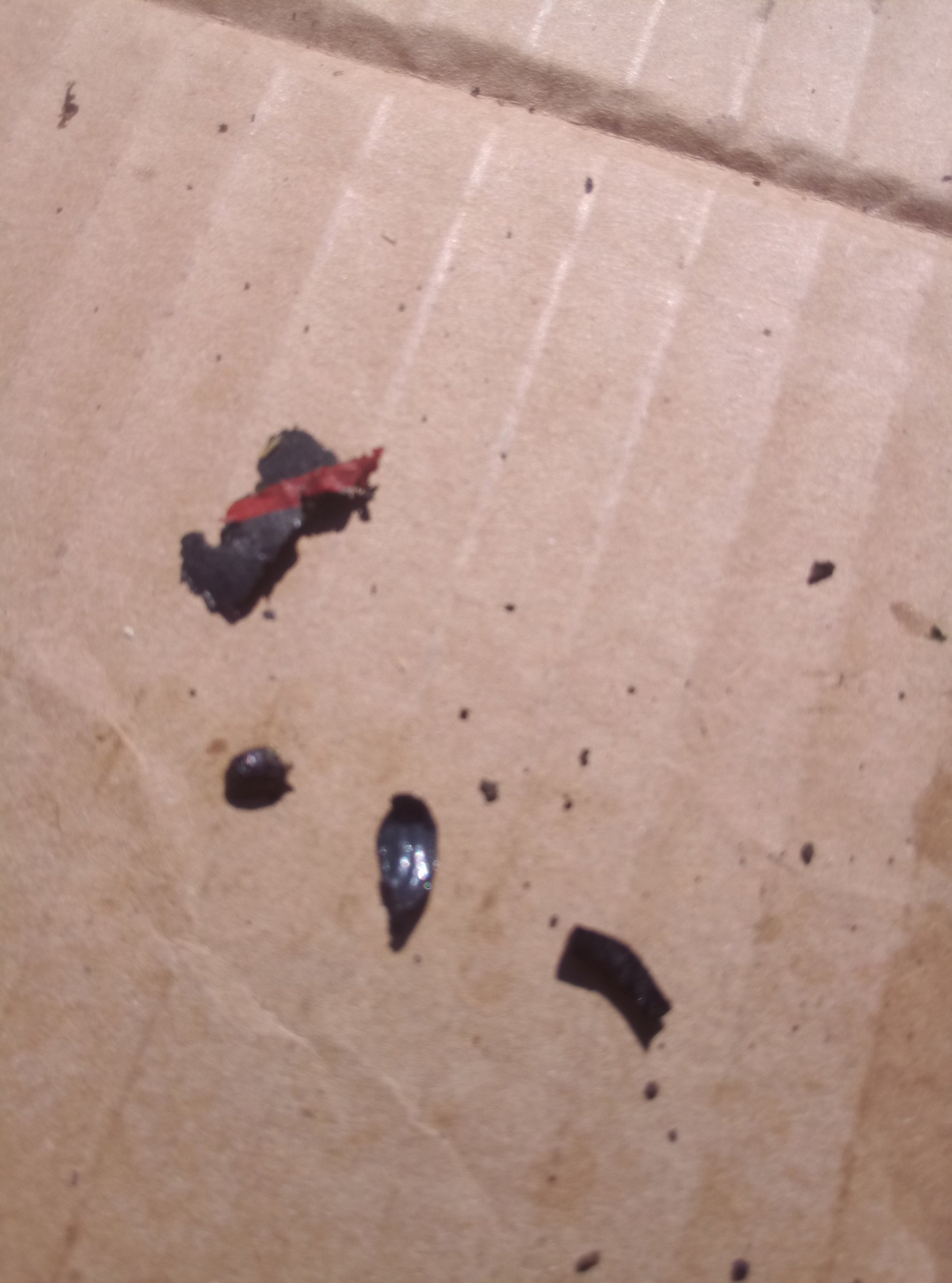

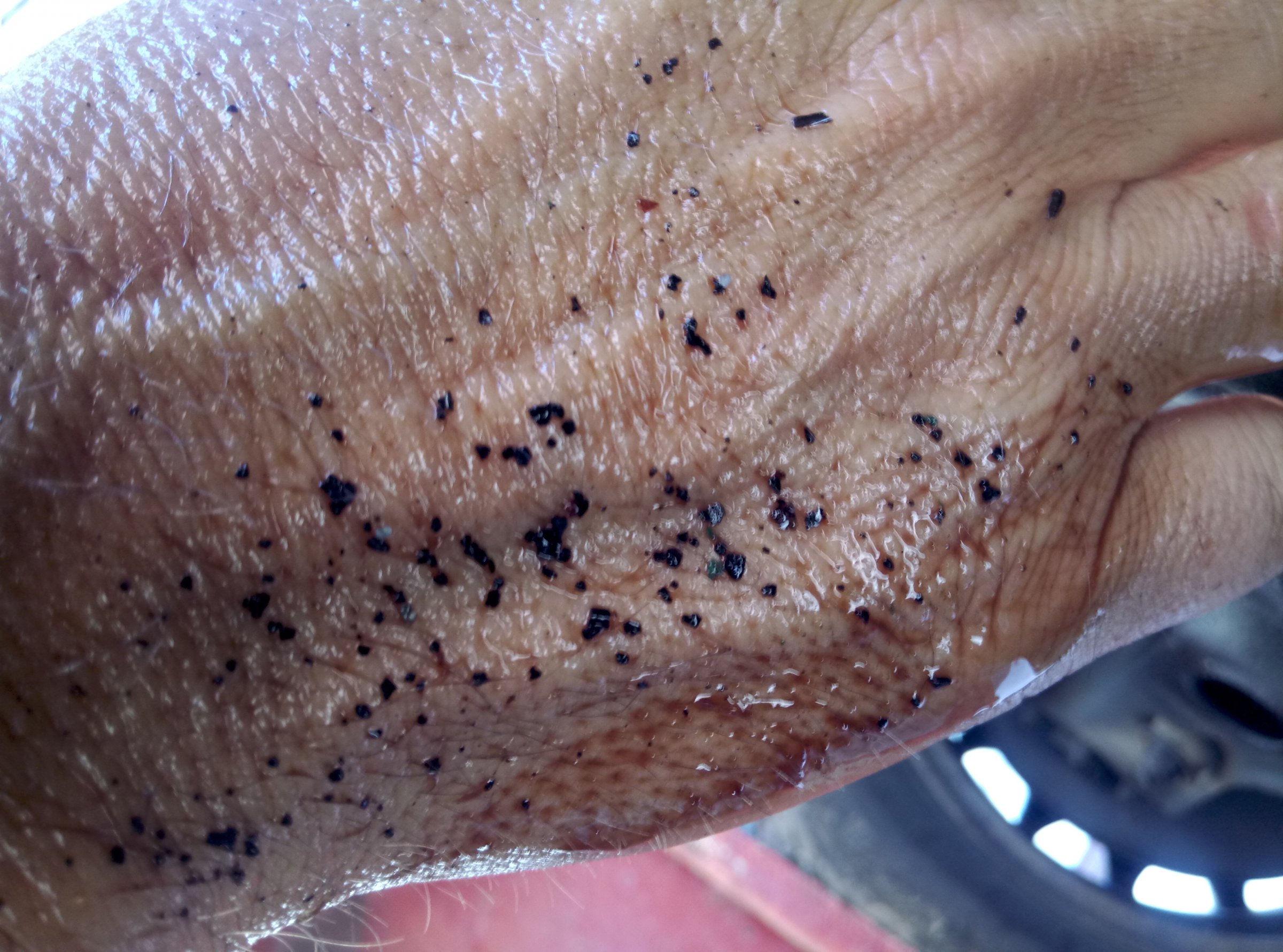

Vor Allem sind es Dichtungsreste und andere Abriebteile.
Mehr Bilder gehen gerade irgendwie nicht. Das Ölsieb jaulte vorher , was jetzt weg ist.

Ich hab sowas ähnliches auch schon gemacht. Allerdings nur zum Zwecke der Erkenntnis, ob eine Demontage der Ölwanne zwingend geboten ist oder noch was Zeit hat. Wenns dumm läuft, pokelt man mehr von den festhaftenden Teilen an der Wanne ab und provoziert so erst recht ein verstopftes Ölsieb.
Konnte einiges rausholen. Die richtige Reinigung bekommt er natürlich, leider nur nicht heute.
