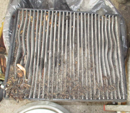

Wenn die Wartungshistorie unklar ist, sollte man nach dem Kauf einen Rundumschlag machen mit allen Flüssiglkeiten, Filtern (Innenraumfilter nicht vergessen - das scheint gerne mal vernachlässigt zu werden!*), Kerzen.
[ATTACH=full]152454[/ATTACH]
Die Pixel-Firma kenne ich nicht - ich hatte mein Klimadisplay bei Domhöfer, zur vollsten Zufriedenheit.
Ich habe heute meinen Innenraum Filter am 9-5er gewechselt und der sah fast so aus wie der im Bild gezeigte!
Es war keine Original Saab Ersatzteile-Nr eingeprägt, dafür war eine Nummer "121206" aufgedruckt. Datum der Herstellung?!
