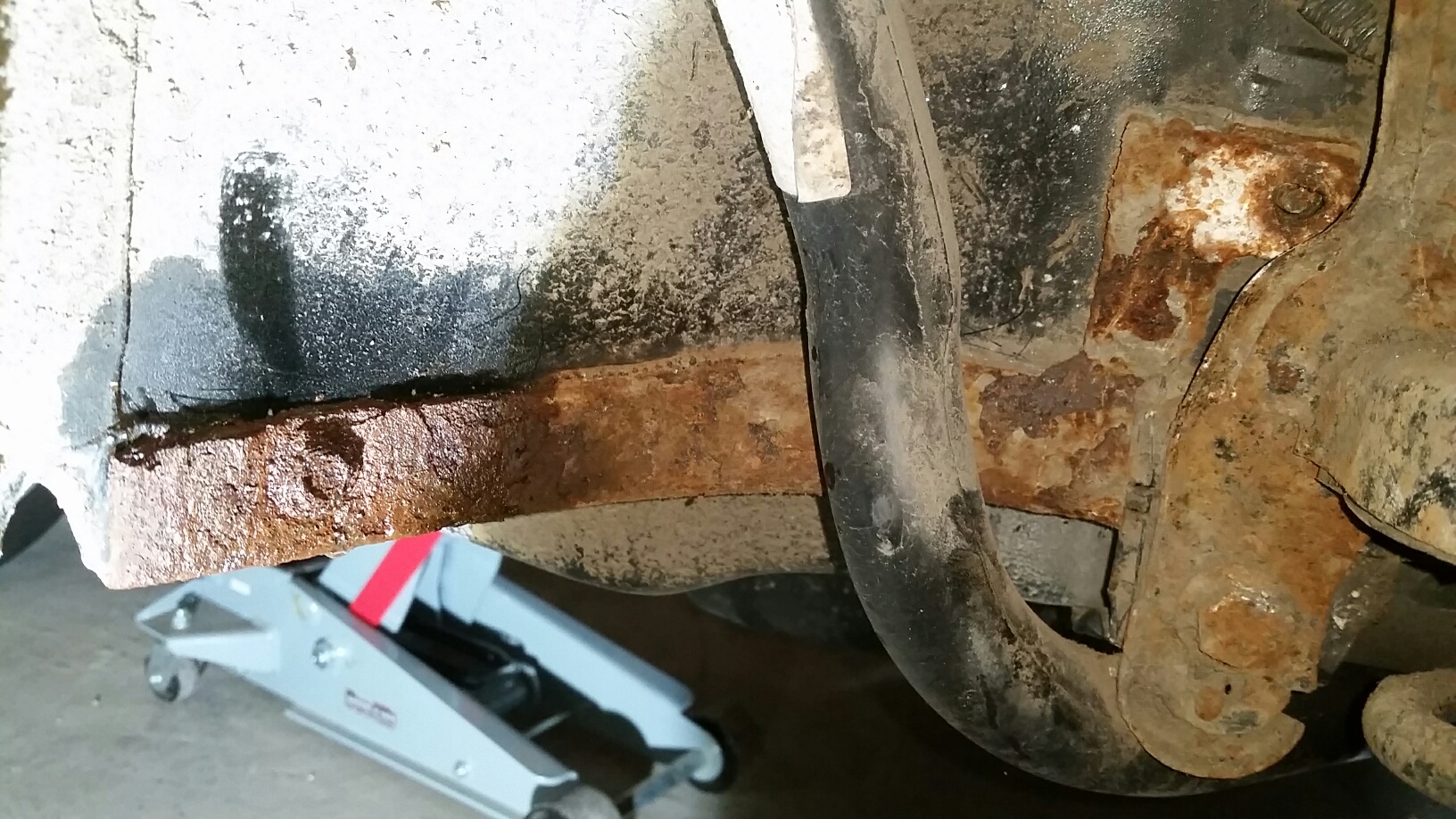

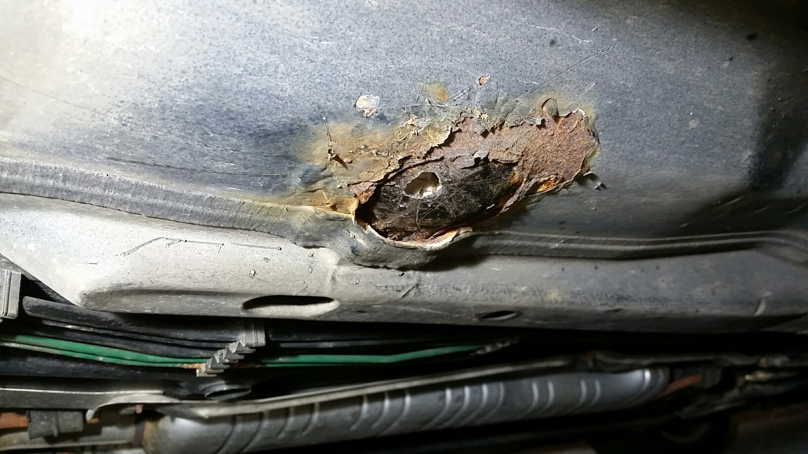

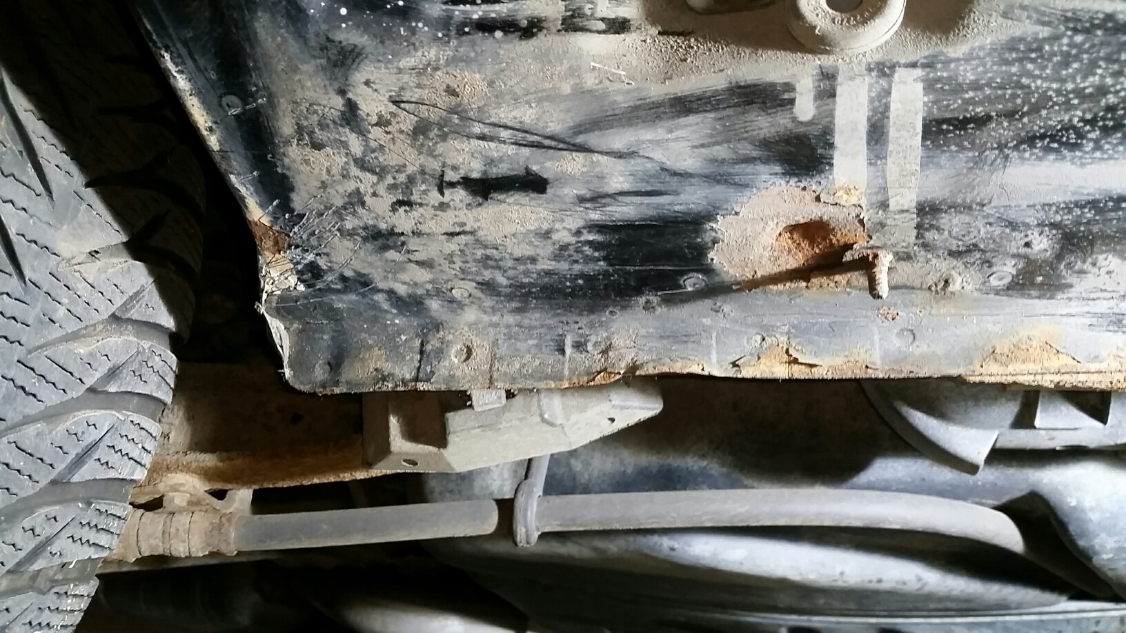

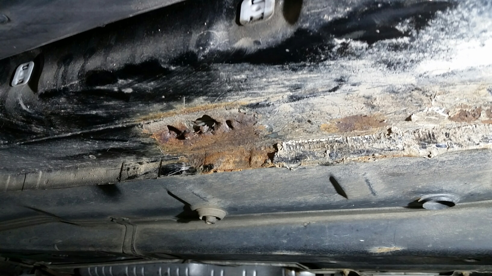

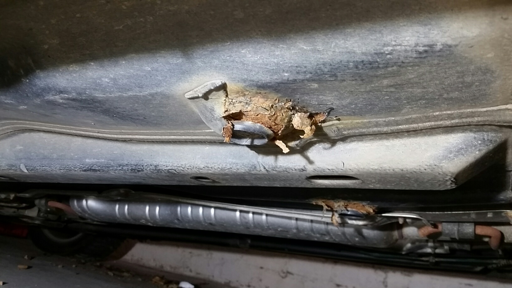

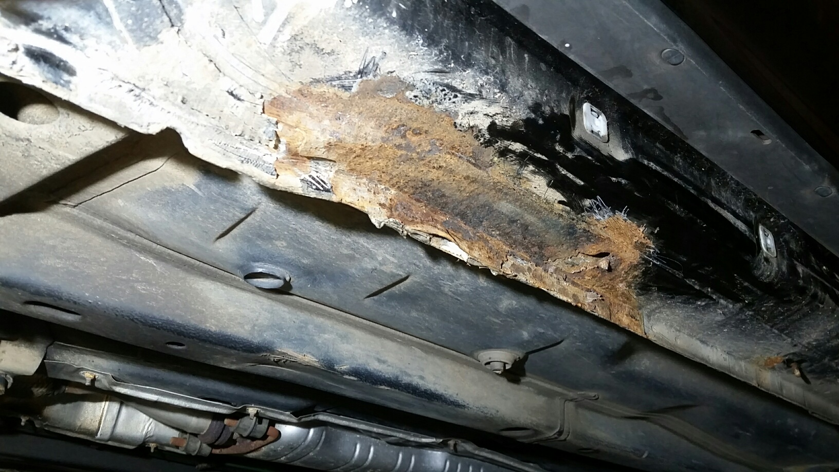

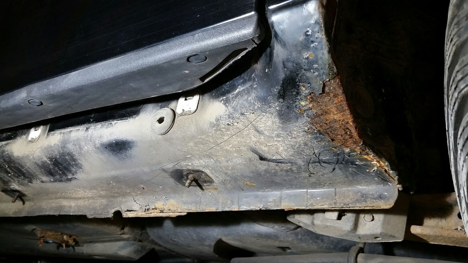

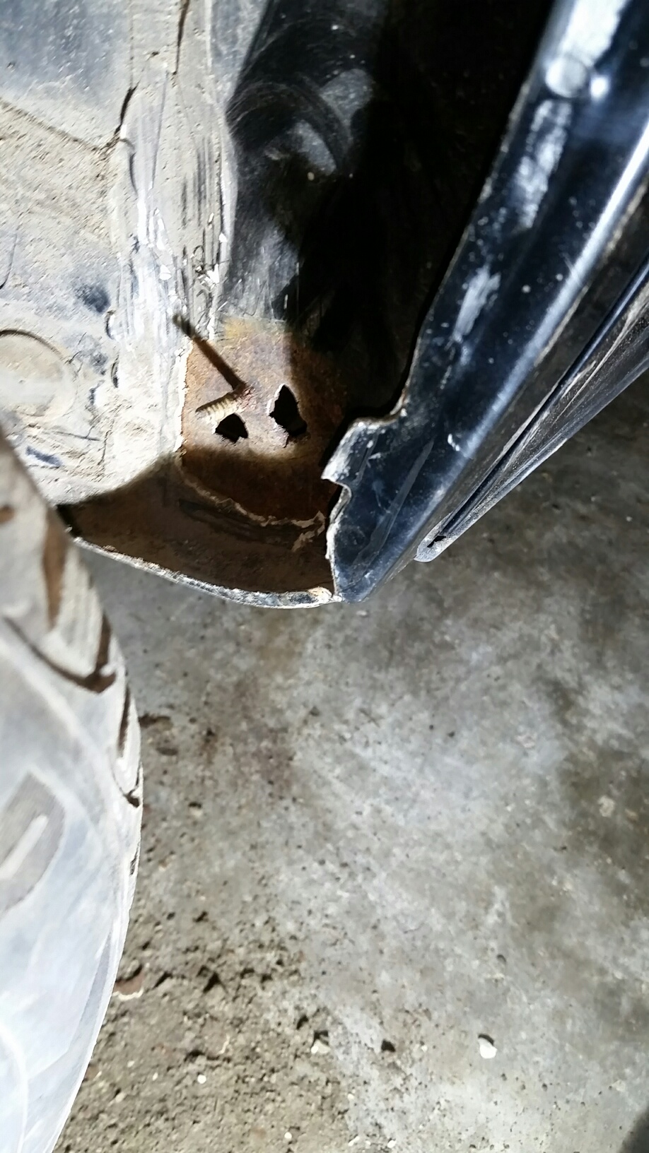

So, habe alles demontiert. Das Ergebnis ist ernüchternd:frown:
So schlimm hatte ich es mir nicht ausgemalt:eek:
Na ja...das muss sich erst einmal ein Profi anschauen.

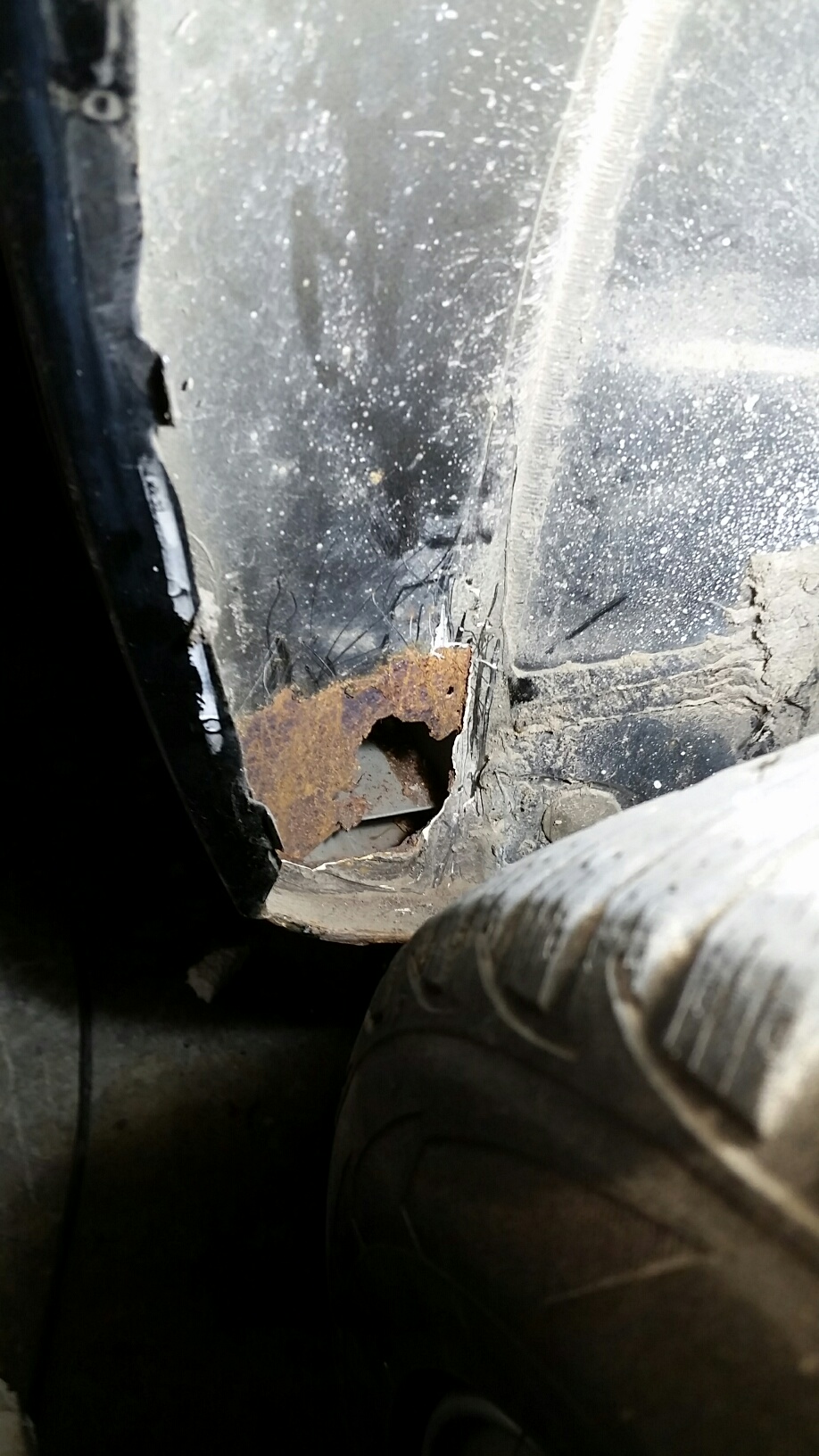

Das die Schweller vorne so im Eimer sind, hätte ich nicht gedacht.
Dafür ist die typische Stelle an dem hinteren Radlauf gar nicht soooo schlimm:tongue:
Na ja...Ich hoffe, dass wir ihn wieder hin kriegen. Wenn es zu viel Arbeit ist,
klebe ich alles zu, fahre den Rosthaufen bis Juli 2020 und dann, TSCHÜSS:biggrin: 20181120_122039_resized.thumb.jpg.94af07a61611da62971770e3055d0cb6.jpg 20181120_125111_resized.thumb.jpg.3543acac507f614c858e76402ec3476d.jpg 20181120_131647_resized.thumb.jpg.cb3e52c569e4274f3468f897256b2b8a.jpg 20181120_131706_resized.thumb.jpg.4682318b5d3818204c4ae1edfa5815d9.jpg 20181120_131743_resized.thumb.jpg.518d076eb0b961ae3b521b887318f698.jpg 20181120_131812_resized.thumb.jpg.9f47ac561e6c03f405b594c6d3aa2684.jpg 20181120_132615_resized.thumb.jpg.e38c18c00491f7d54482cd9875c878ee.jpg 20181120_133806_resized.thumb.jpg.a21300d17ffbdff37ff205f161db361d.jpg 20181120_133849_resized.thumb.jpg.797db5b3495b4620eb88a173dfb00730.jpg

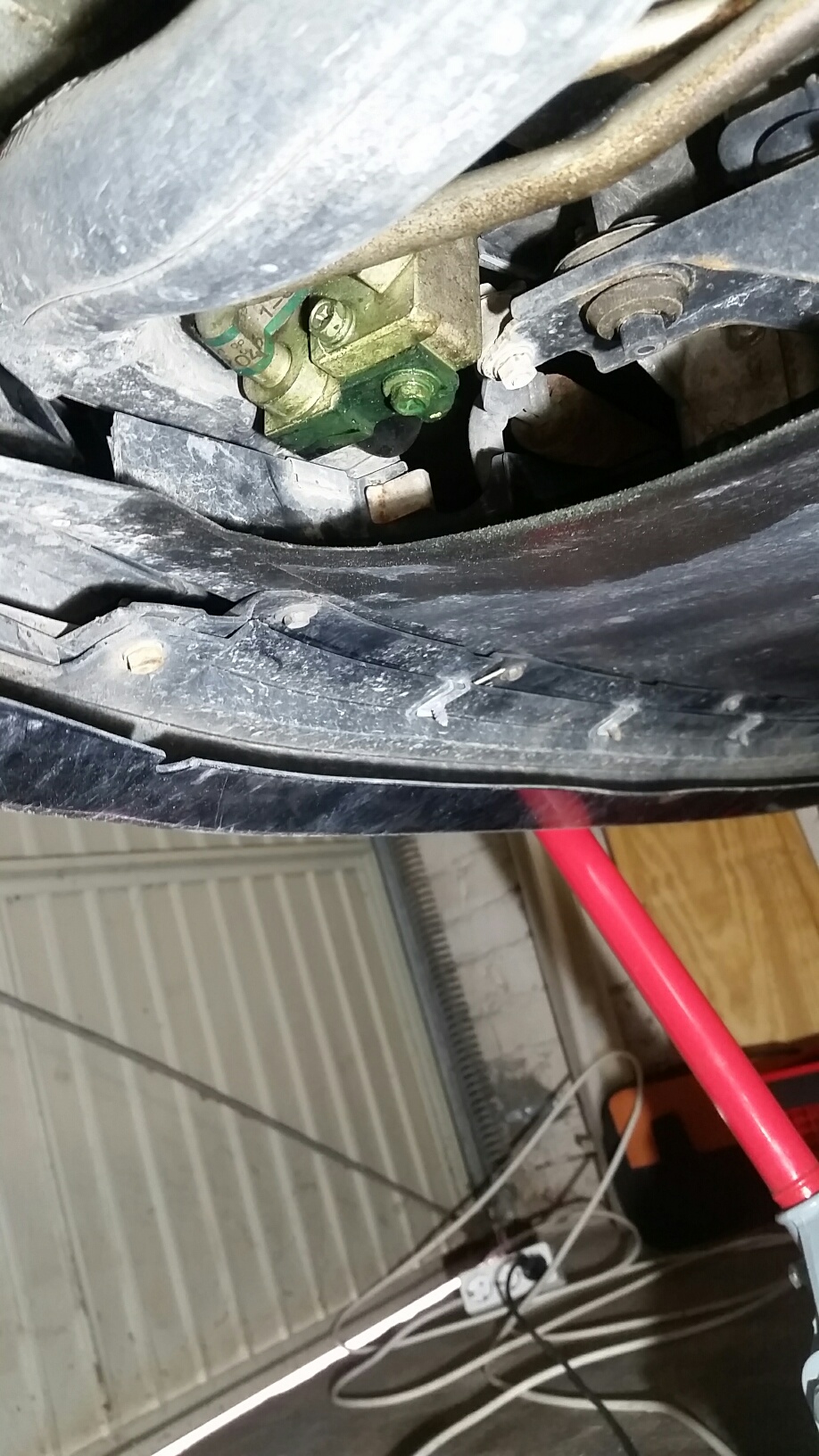

Was ist das für eine grüne Suppe? Servoöl:confused:

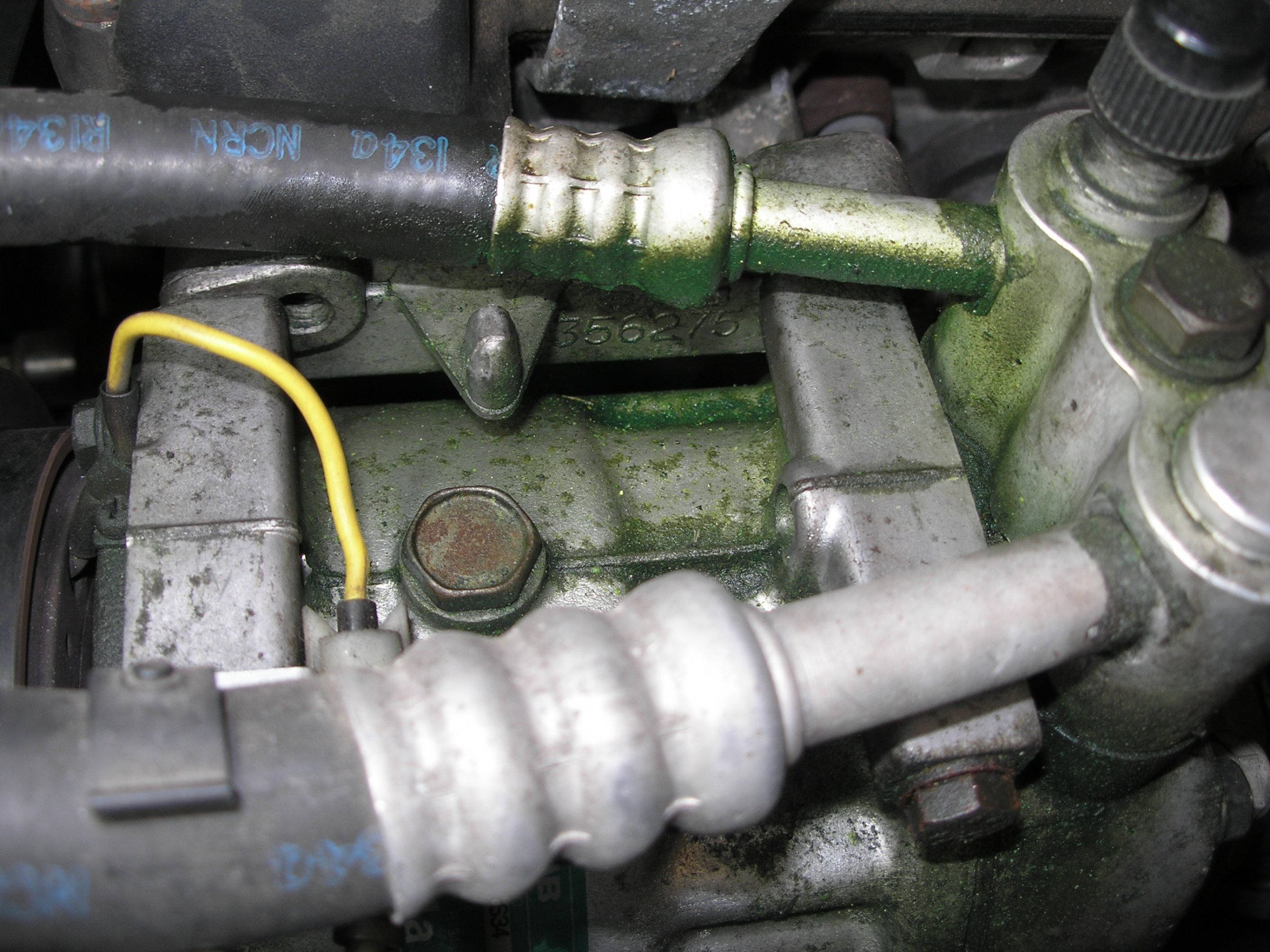

Ich tippe da auf die Klimaanlage...
Richtig, so sah das bei meinem 9k auch aus, als ein Klimaschlauch undicht wurde :mad:. Kurioserweise lief die Anlage aber noch, war reiner Zufall, dass ich das sah.
Ich habe das auch durch Zufall entdeckt. Bei dem Wetter denkt man nicht an Klimaanlage:tongue:
Wer weiß was die Wuntertüte noch alles in sich trägt:cool:
Wenn man einmal anfängt.....
Das ist Kontrastmittel um Leckagen sichtbar zu machen.
So ist es !
Wurde bei mir vor Jahren auch verwendet.

schau Dir erstmal die Karosserie komplett an samt Hinterachsaufnahme. Entweder, man macht es komplett und richtig oder man lässt es. Halbherzig bringt es doch nichts.
Bei der Automatik würde ich Dir raten, eine Spülung machen zu lassen. Der Filter ist fest verbaut, bei Ablassen bleibt die Schlacke also sowieso vor dem Filter kleben - ein Öl-Wechsel bringt da wenig. Bei der Spülung dann verkehrtherum durchspühlen - nur so bekommst Du allen Schlamm raus.
Mach das aber erst, wenn Motor- und Karosserieseitig Dein Ziel in Sichtweite ist.
Bin auf die Längsträger gespannt.
Die Fotos zeigen die schlimmen Sachen, der Rest ist soweit o.k.
Da kann einfach der Rost entfernt werden und neuer Schutz drauf:top:
