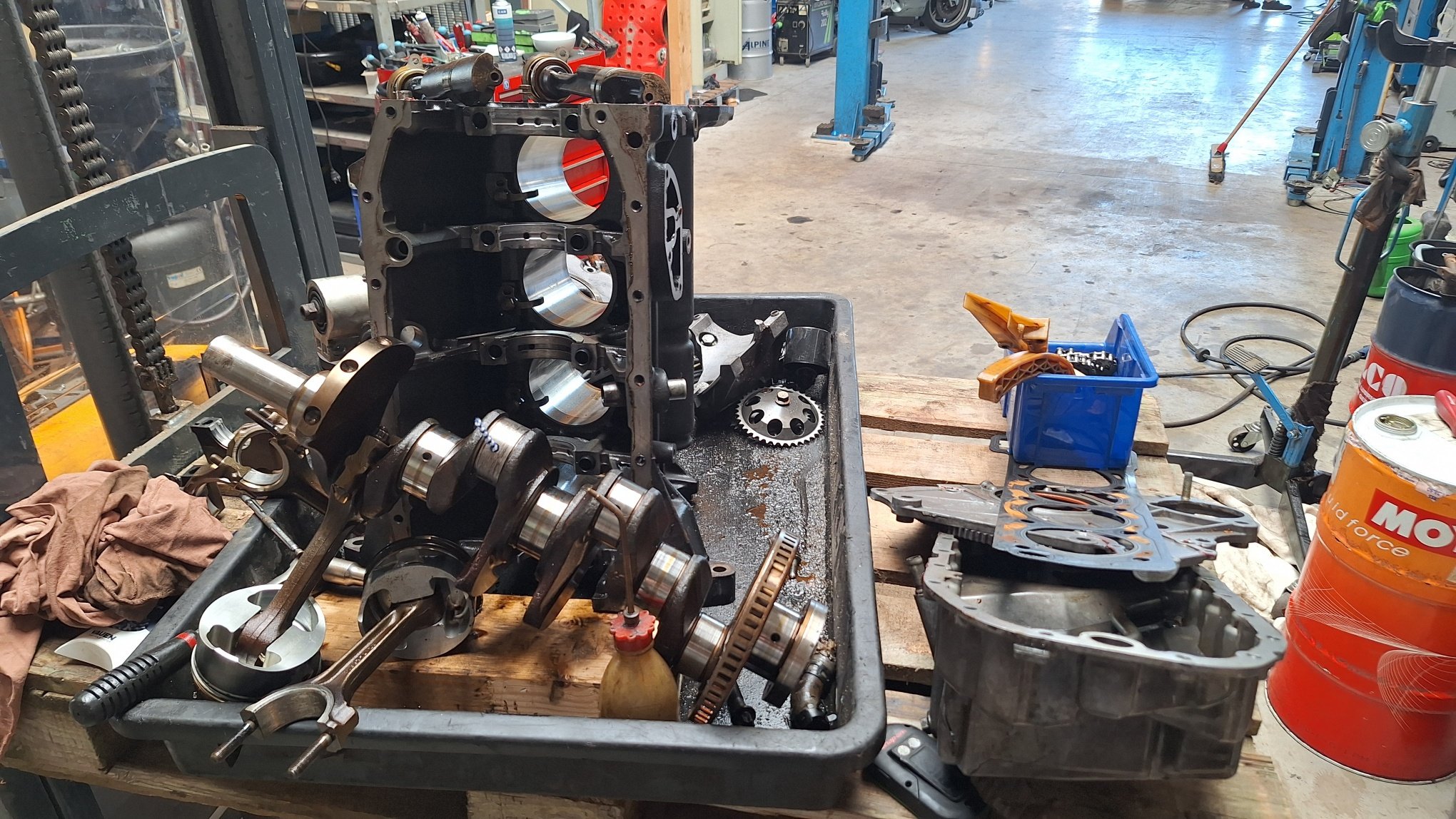

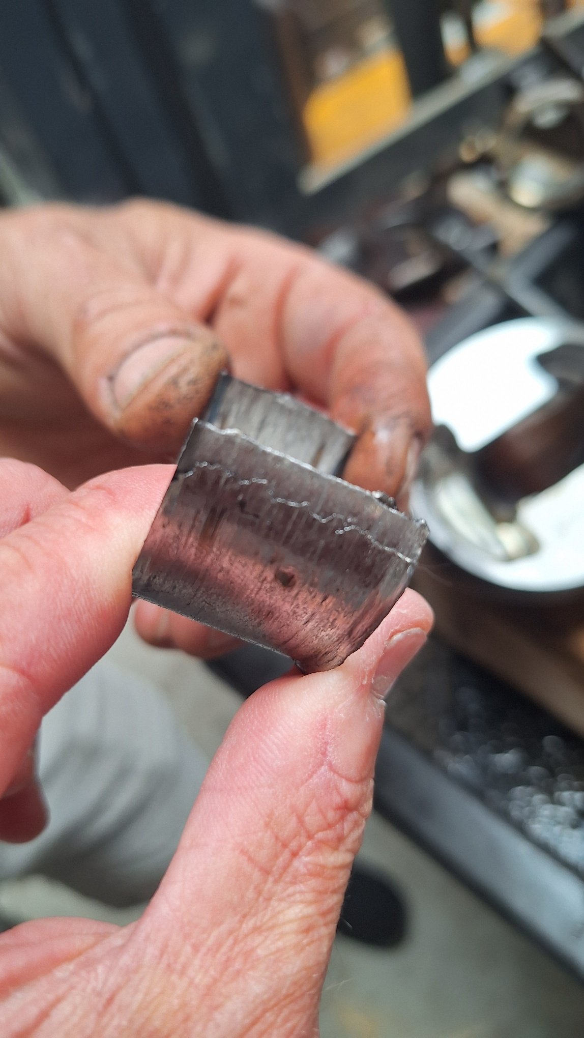

So liebe Saabgemeinde,
Es ist eine Menge Wasser den Rhein hinunter geflossen.
Mein Aero fährt wieder, ruhiger und besser denn je:smile:
Lagerschaden Hauptlager KW, da ging nichts mehr, Motor fest!
Die beiden Lagerschalen, sind zu einer zusammen geschmolzen.
Kurbelwelle feddisch
Zylinder platt, alle Kolben gekippt
Alle Anbauteile auch betroffen, alles mit Abrieb verseucht:redface:
Alle Teile wurden erneut ausgetauscht, Kolben, Ketten, Kopf, Nockenwellen, Turbolader.
Nun habe ich wieder meinen originalen Motorblock mit matching number.
Dieser wurde natürlich komplett überarbeitet und penibelst gereinigt.
Ich befinde mich gearde wieder in der Einfahrphase, mit Mineralöl.
Der erste Ölwechsel, nach 500Km lag schon an. Jetzt Gurke ich gemütlich über die Straße, bis zum nächsten Wechsel nach ca. 1000Km.
Das Noobtune Steuergerät haben wir weggelassen, damit am Anfang alles "normal" Läuft.
Die beiden vorderen Querlenker, wurden in diesem Zuge auch noch getauscht, nun ist wirklich jedes Teil im Fahrwerk ausgetauscht worden.
Die Fuhre bewegt sich wie ein Neuwagen, nix knarzt, poltert oder quietscht:top:
Lasse Dich einfach von Deinem Motorenbauer überzeugen was er falsch gemacht hat.
Mein Schrauber hat seinen Fehler offen und ohne Umschweife zugegeben:ciao:
Der ganze Schaden wurde zu 95% von der Werkstatt übernommen, weil die Sachlage keine Andere Möglichkeit zuließ:top:
Nun zur eigentlichen Ursache der ganzen Katastrophe.
Es wurde im Rahmen der Motorrevision, ein komplett überarbeiter Motorblock verwendet, welcher leider schon länger im Lager des Betriebes sein Darsein fristete.
In diesem Block waren die Lager der Ausgleichswellen leider schon so weit korrodiert, daß das Spiel zu groß war.
An dieser Stelle ist der Öldruck so weit abgefallen, dass eine ausreichende Schmierung des KW Hauptlagers nicht mehr gewährleistet war.
Das Lager lief trocken und die Folgen, sind ja hier schon bekannt:biggrin:
Ein kleiner Augenblick der Unachtsamkeit, kann fatale Folgen haben.
Schenkt diesen Lagern große Aufmerksamkeit, solltet Ihr eure Motoren zerlegen.
ENDE gut, alles GUT:smile:
Danke für den Bericht!
Fragen dazu hab ich schon.

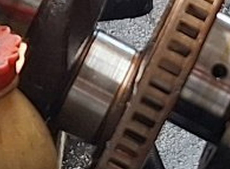

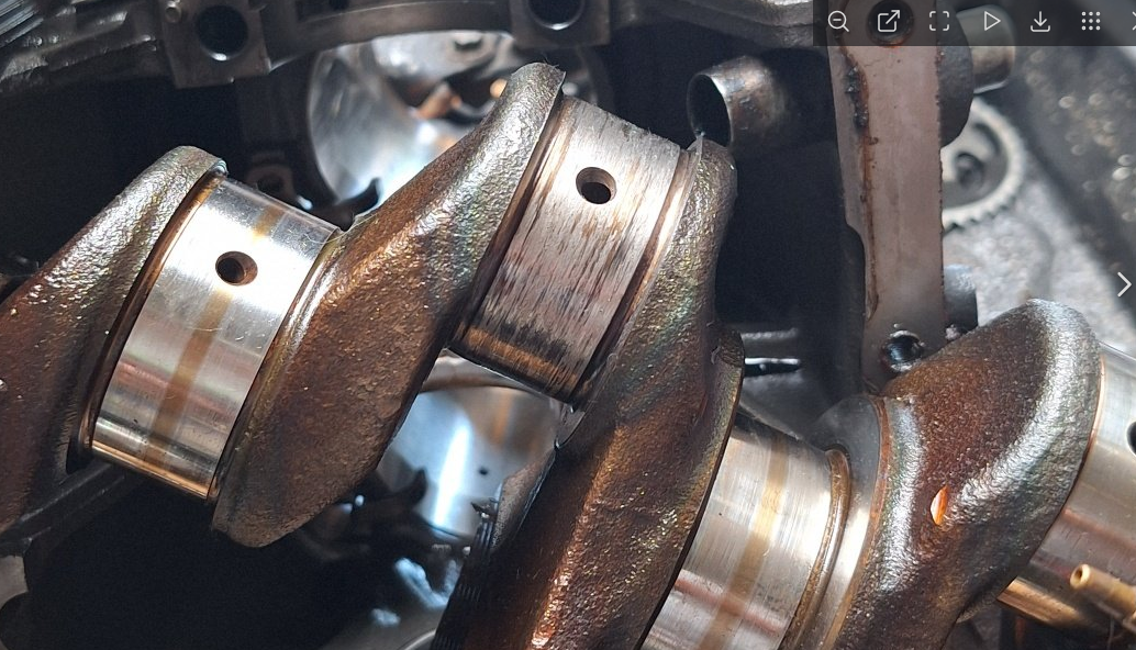

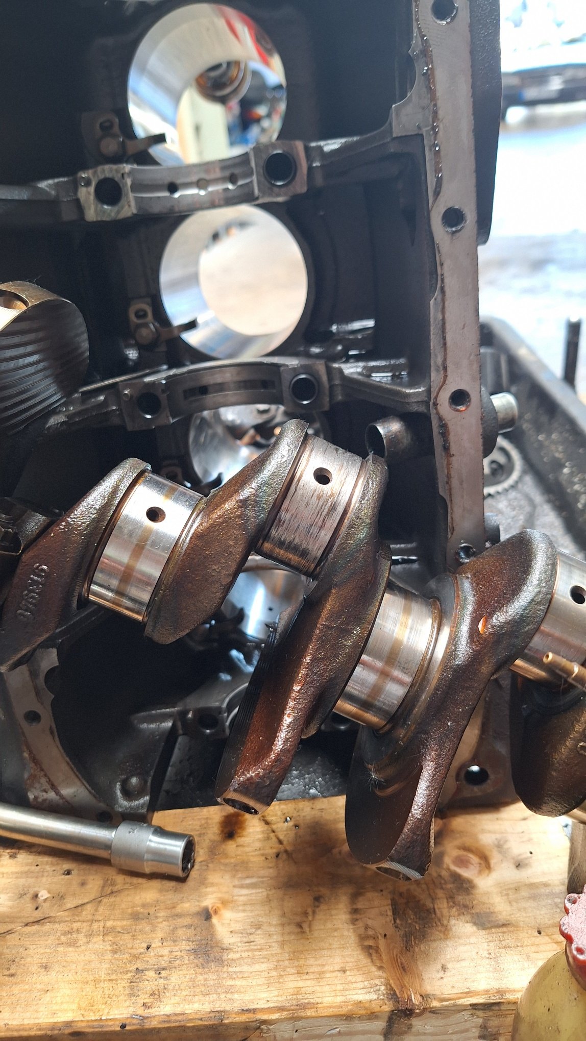

Du schreibst:
... zeigst aber ein ausgelaufenes Pleuellager?!
Gibt es Bilder von den AGW-Lagern?
Sind die Lagerschalen bei der jetzigen Revision mit erneuert worden?
Wo soll der Rost da gesessen haben? Auf der AG-Welle selbst? Denn die Lagerschalen selbst rosten doch nicht, und wenn deren Sitz im Block verrostet wäre, würde das das Lagerspiel (wenn), dann theoretisch eher verringern...
Und dabei läuft ein einzelnes Pleuellager fest?? Wie sehen denn die anderen Lager aus? Soweit auf den Fotos erkennbar, jedenfalls nicht so wie das betroffene.
Ging vorher irgendwann mal die Öldruck-Warnlampe an (z.B. im Leerlauf bei betriebswarmem Motor)?
Ich bin ja beleibe kein Profi und meine Erfahrung mit Motorschäden ist (glücklicherweise) sehr beschränkt, und ich lerne sehr gerne dazu - doch irgendwie hätte bei der Fehlerursache andere Symptome und ein anderes Fehlerbild erwartet.
PS

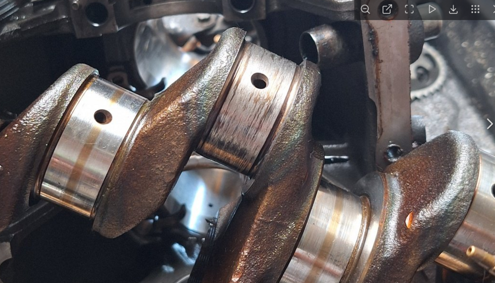

Bei genauerem Hinsehen und so weit auf dem nicht so gut aufgelösten Foto erkennbar, würde ich auch den 4. Pleuelagerzapfen für angelaufen halten:
...und auch auf dem 3. ist die Spur der Ölnut nur (noch) angedeutet erkennbar.
Möglicherweise doch einfach nur eine falsche Größe der Lagerschalen gewählt? Weißt du, ob das Lagerspiel beim Einbau geprüft und dokumentiert worden ist?
