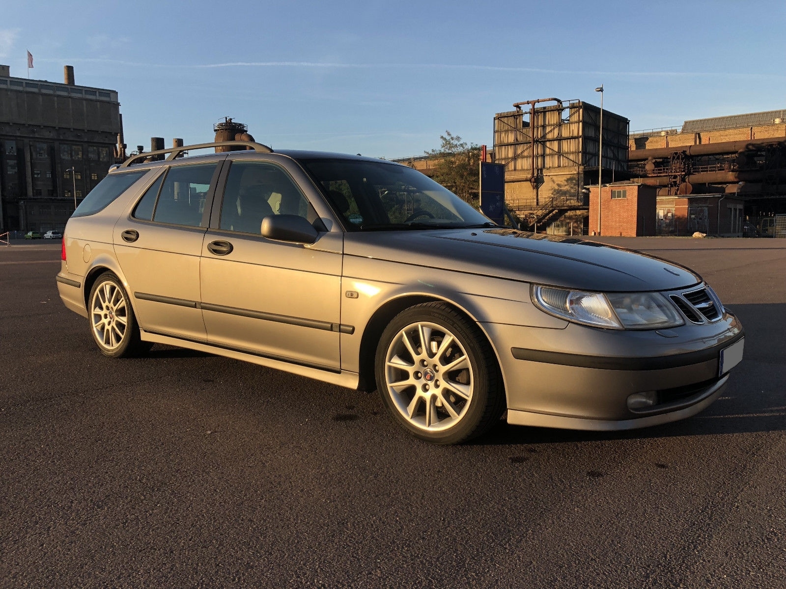

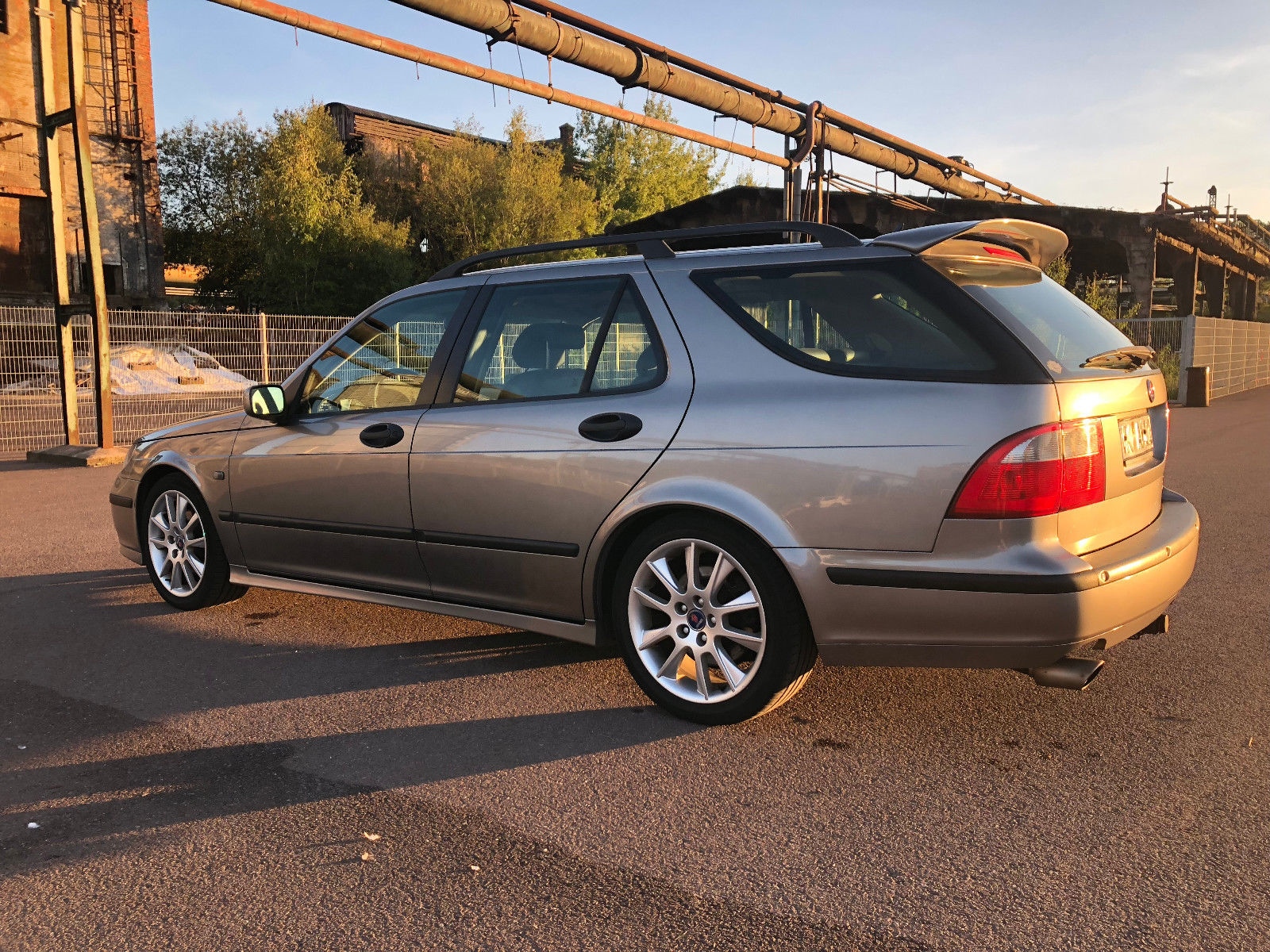

Hallo zusammen,

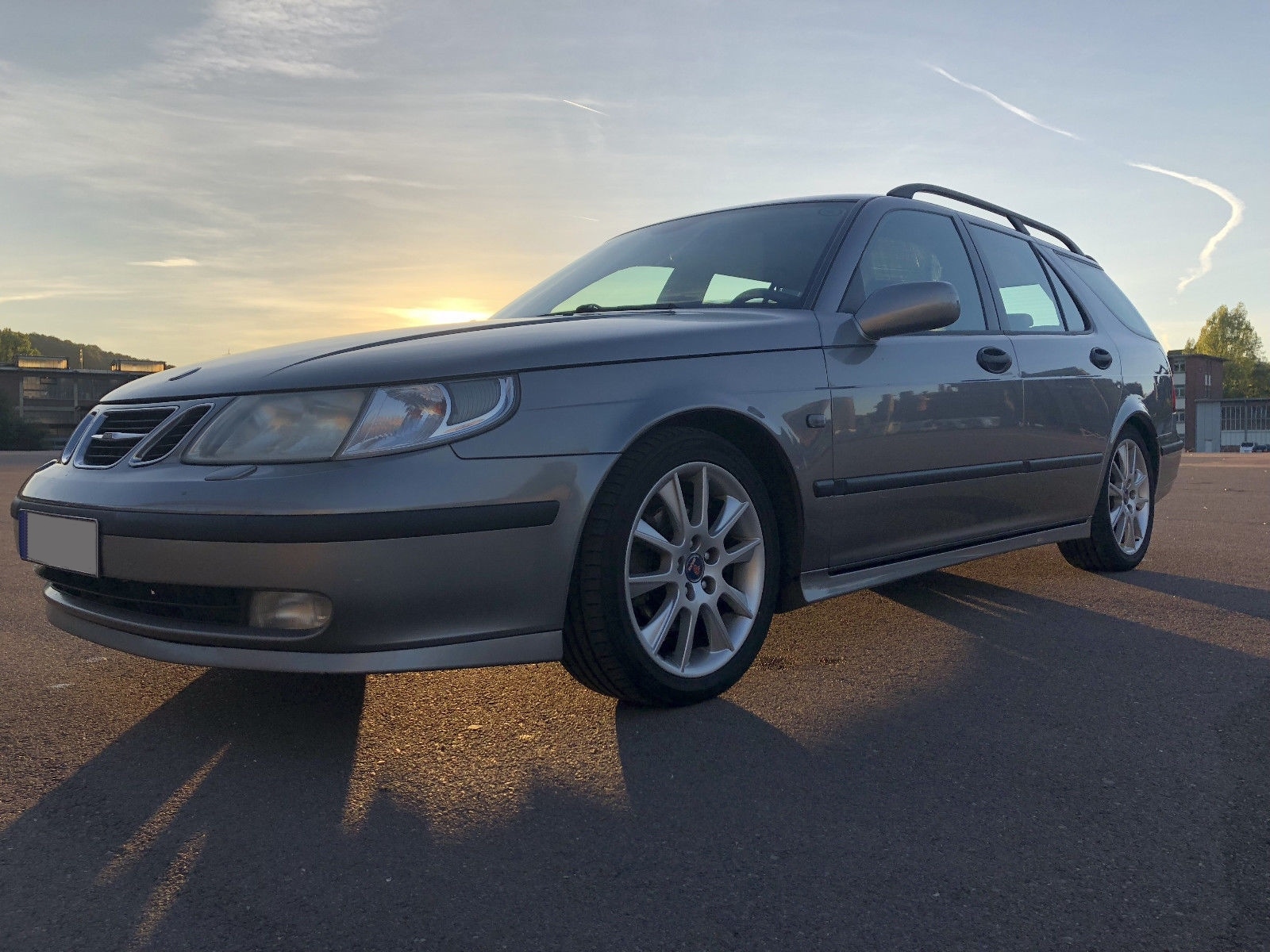

ich will gerne meine Neuanschaffung vorstellen. Nachdem ich die letzten beiden Jahre ein 900 II Turbo Coupe als Daily, Langstreckenfahrzeug und Teiletransporter genutzt habe, musste jetzt was größeres her. Den ursprünglichen Plan, einen 9-5 2.3t mit Motorschaden neu aufzubauen, musste ich nach einem Jahr aufgrund Zeitmangels und anderer Projekte verwerfen.
Also habe ich kurzerhand den 900 II verkauft und den nicht fahrbereiten 9-5 inseriert und machte mich auf die Suche nach einem fahrbereiten 9-5 Kombi. Nach einem Tag Suche war klar: Es muss ein Aero her mit möglichst viel Ausstattung, fahrbereit und gültige HU/AU. Ich hatte zwei schwarze Exemplare in Berlin und Hamburg im Auge. Leider wurde aus dem Favoriten (Berlin) nichts. Der Verkäufer wollte die HU noch erneuern, dabei fiel auf, dass beide Schweller durch sind. Der Verkäufer aus Hamburg wollte sich melden, sobald er neue HU/AU gemacht hat...
Im Endeffekt bin ich dann aber direkt in der Nähe fündig geworden. Ca. 40km entfernt stand ein super gepflegter 9-5 Aero: 274.000km (Motor 200.000km), 17" Alu, Klimaautomatik, Tempomat, eFH, eSpiegel, E-Schiebedach, Regensensor, automat. Innenspiegel, PDC hinten, Scheinwerferreinigung, schwarzes Leder mit Sitzheizung vorne und hinten, AS3 (Harman Kardon), Carbon Armaturentafel, Anhängerkupplung etc.
Der Wagen hat nahezu keinen Rost, alles funktioniert wie es soll und da es jede Menge Wartungsbelege gab, bin ich mit dem Verkäufer auch schnell einig geworden.
Die Historie ist auch sehr interessant: Der Wagen war mal gehirscht, was aber wohl beim Motortausch (bei 70.000km) wieder rückgängig gemacht wurde. Vielleicht sind ja die Anbauteile (Ladeluftkühler, Luftfilter-Schnorchel) noch verbaut… wir werden es bald erfahren :eek:.
Ich hab auch schon einige Teile zum Nachrüsten und Umbauen hier, zunächst bekommt der Gute aber erst mal ein Wartungspaket: Öl + Filter, Luftfilter, Kraftstofffilter und Zündkerzen stehen schon bereit. Außerdem will ich in Sachen Rostvorsorge noch was machen. Ich halte euch auf dem Laufenden…
Ich denke mal dem Vorbesitzer macht es nichts aus, wenn ich erst mal seine Bilder verwende :rolleyes:.

Sehr schick! Gute Fahrt! Du hast alles richtig gemacht!
Schickes Teil... Vor allem mit dem Hirsch Dachspoiler. Ein schöner Kilometerfresser istber auf jeden Fall. Die Sitze aind unübertroffen.

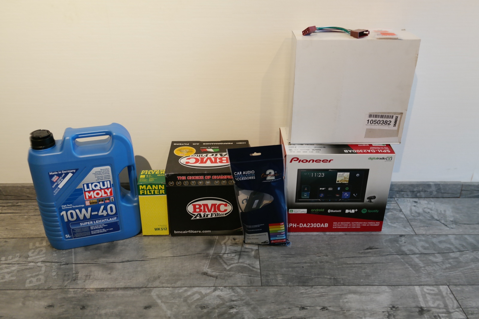

Anbei schon mal ein Foto als kleiner Vorgeschmack, was nächste Woche passiert. Zündkerzen und Ölfilter fehlen noch auf dem Foto ;-).

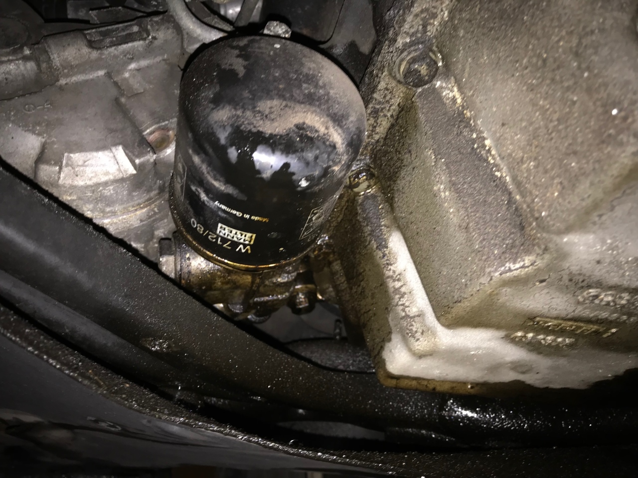

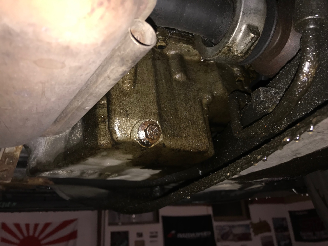

Nur der Ölverlust macht mir etwas Sorgen:

Ich werd mir das die Tage beim Ölwechsel genauer ansehen.

Ups….Das ist ja ein richtiger Ölfall:tongue:
Nee, die Tropfen sind Wasser.
Die Ablassschraube schonmal nicht ( wâre ja auch zu einfach)
Öldruckschalter wäre auch simpel, Stirndeckel...
Ja, die Tropfen sind Regenwasser von der Straße. Den Öldruckschalter schau ich mir morgen mal an. Komme gerade aus der Halle und hab die Dichtung an der Kurbelwelle / Ölpumpe unter Verdacht:
Hab jedenfalls direkt ein Ölwechsel gemacht und alles gesäubert.

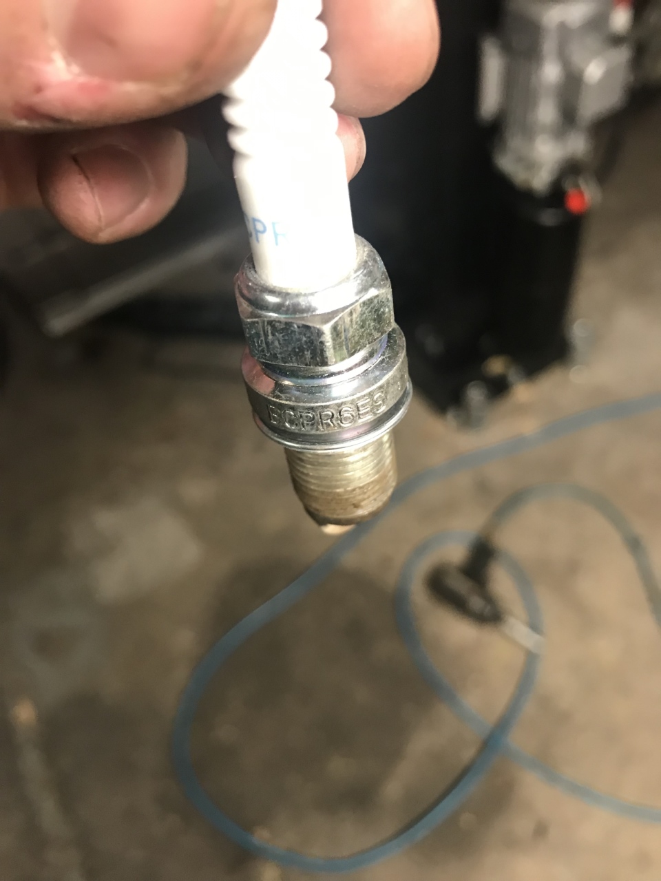

Außerdem hab ich gesehen, dass die NGK BCPR6ES-11 Zündkerzen verbaut sind. Die sind für den B235R mit Hirsch Stufe 1 (was der Wagen ja mal war) gedacht, kann ich die auch mit der normalen Software fahren? Ich hätte jetzt die NGK PFR6H-10 verbaut wie vorgeschrieben.

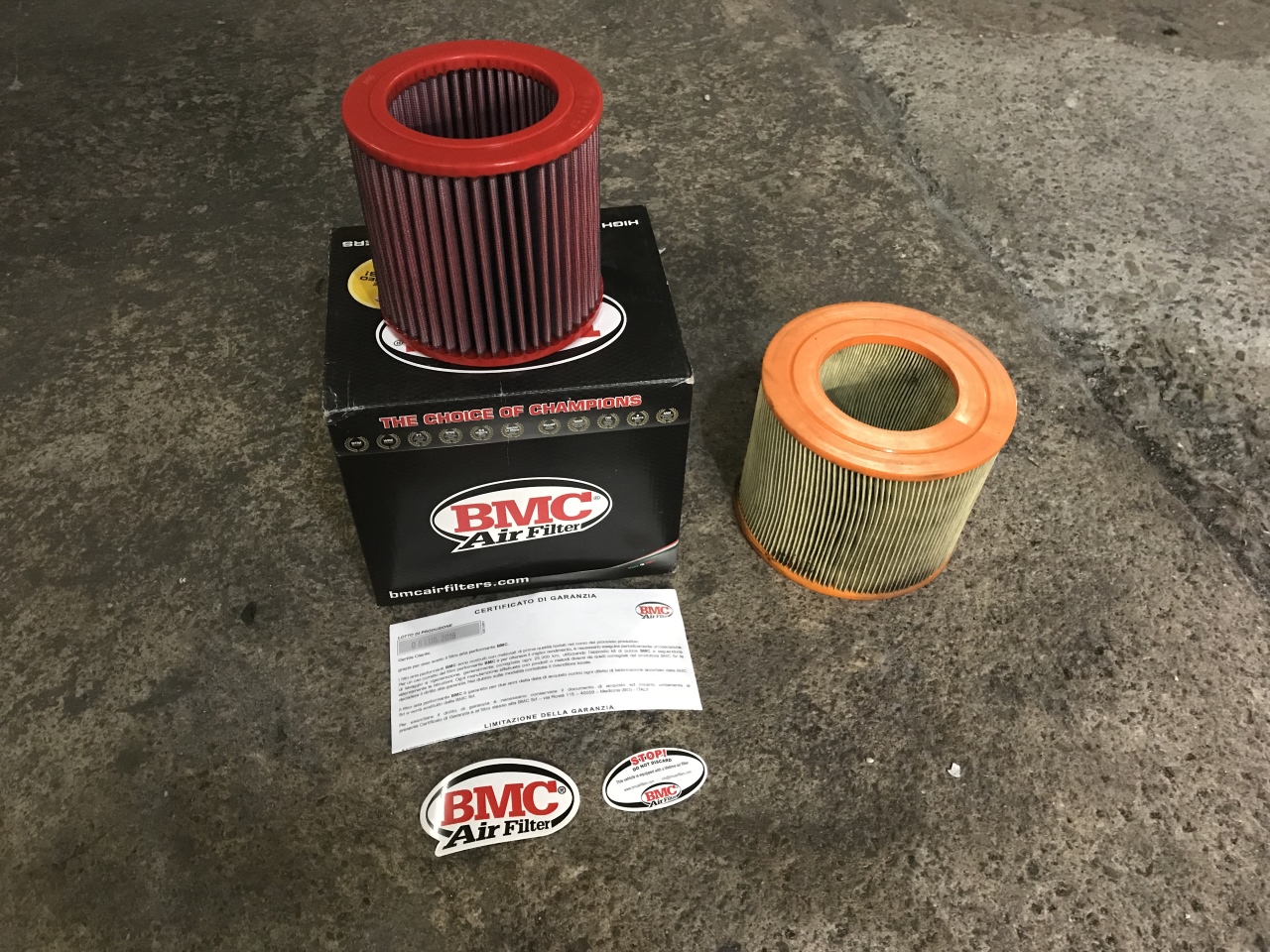

Zum Schluss gab es dann noch einen neuen Luftfilter:
Sieht so aus. Gehört zum Glück nicht zu den schlimmsten Arbeiten.
Hast du Recht ... ich habs an beiden 900ern ja auch schon gemacht :biggrin:. Wellendichtring und eine Dichtung für den Deckel der Ölpumpe sind bereits bestellt. Ebenso ein neuer Öldruckschalter auf Verdacht.

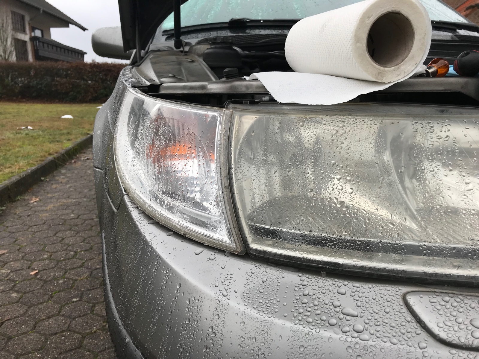

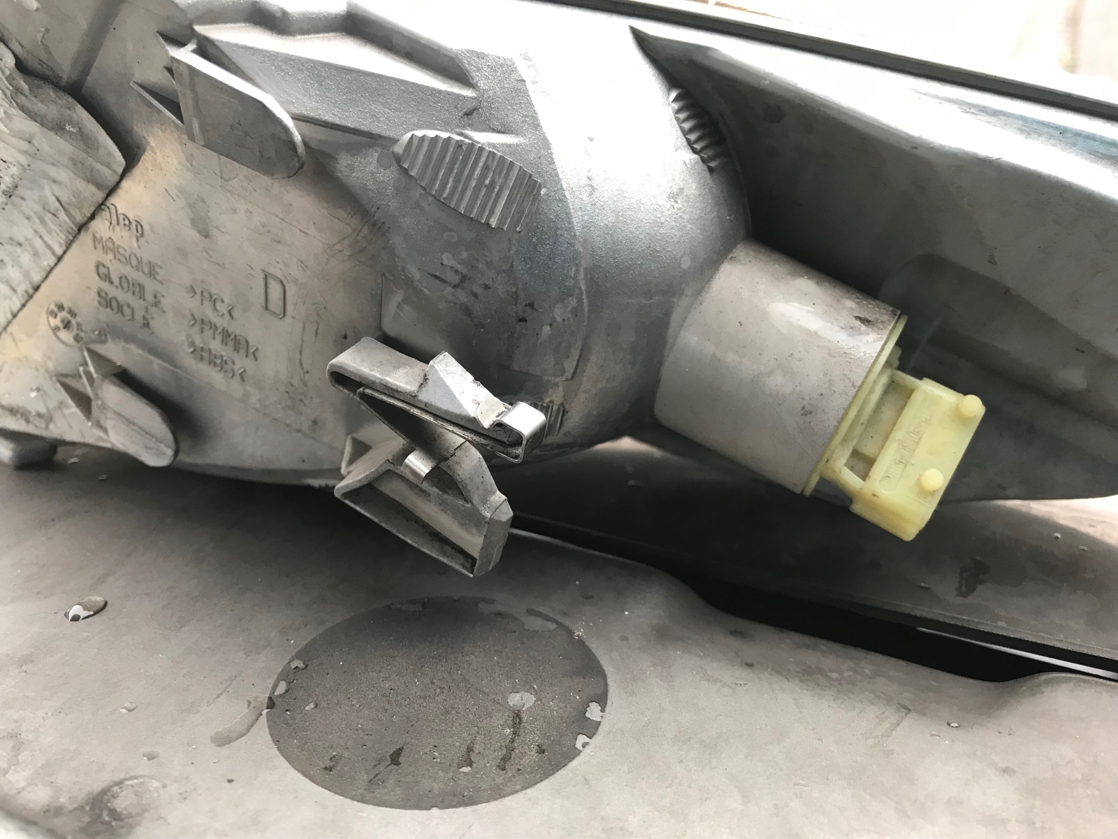

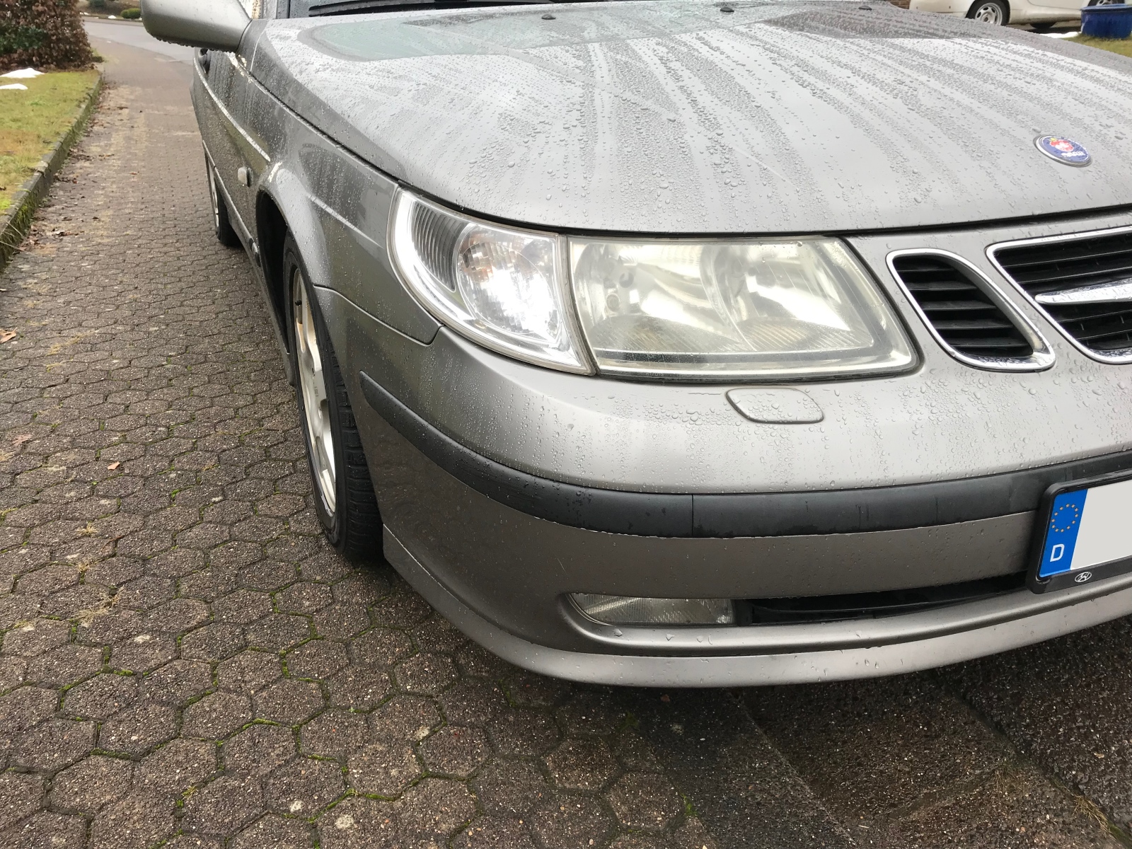

Hab heute mal die Spiegelei-Optik an der Front eliminiert :biggrin:
vorher vs nachher
blinker_01.thumb.jpg.59d980d2ef7b1b1a0def0f195ac5506a.jpg blinker_02.thumb.jpg.7009015f473fec5f9daccb4ce7a9ff21.jpg
...und die zusätzlichen Clips waren auch schon montiert :top:
Ansonsten sind die Hauptscheinwerfer relativ trüb, aber das wird sich demnächst ändern... :rolleyes:

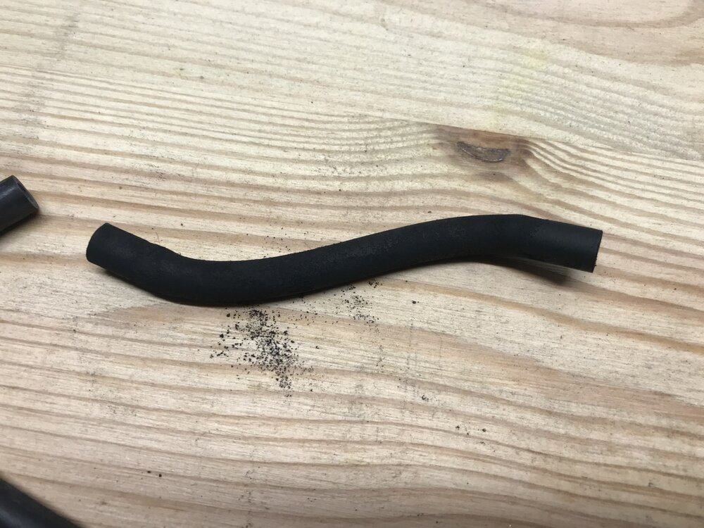

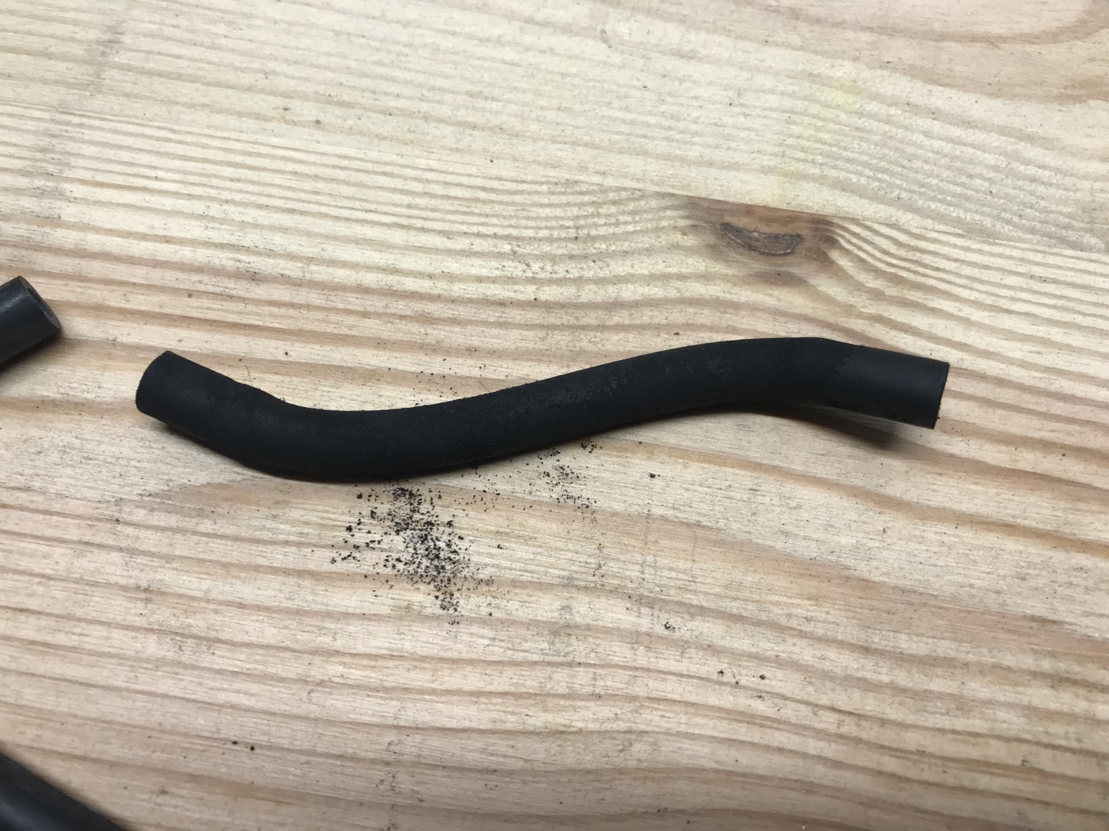

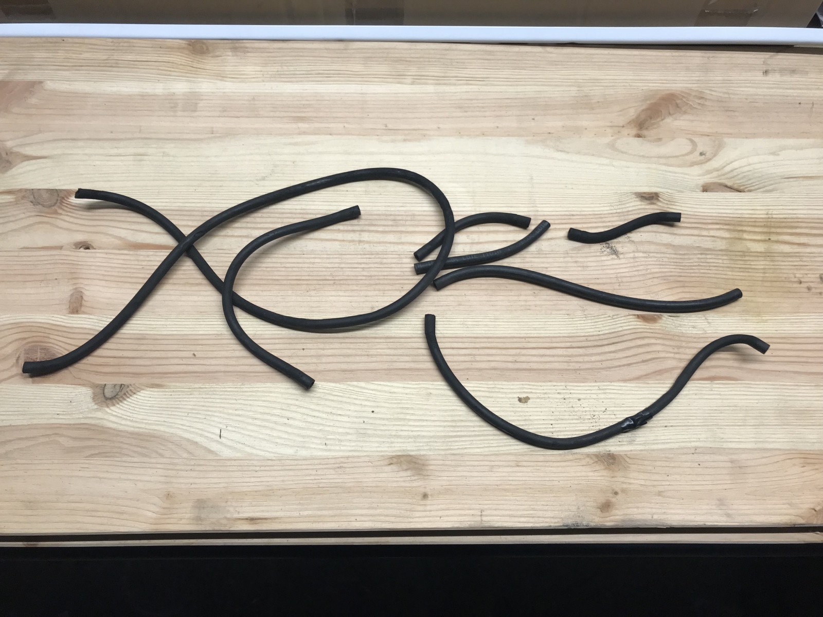

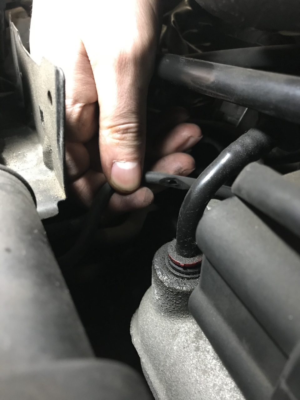

Heute hab ich einen Großteil der Unterdruckschläuche im Motorraum erneuert. Einer war ja bereits aufgescheuert und alle anderen waren ziemlich porös:

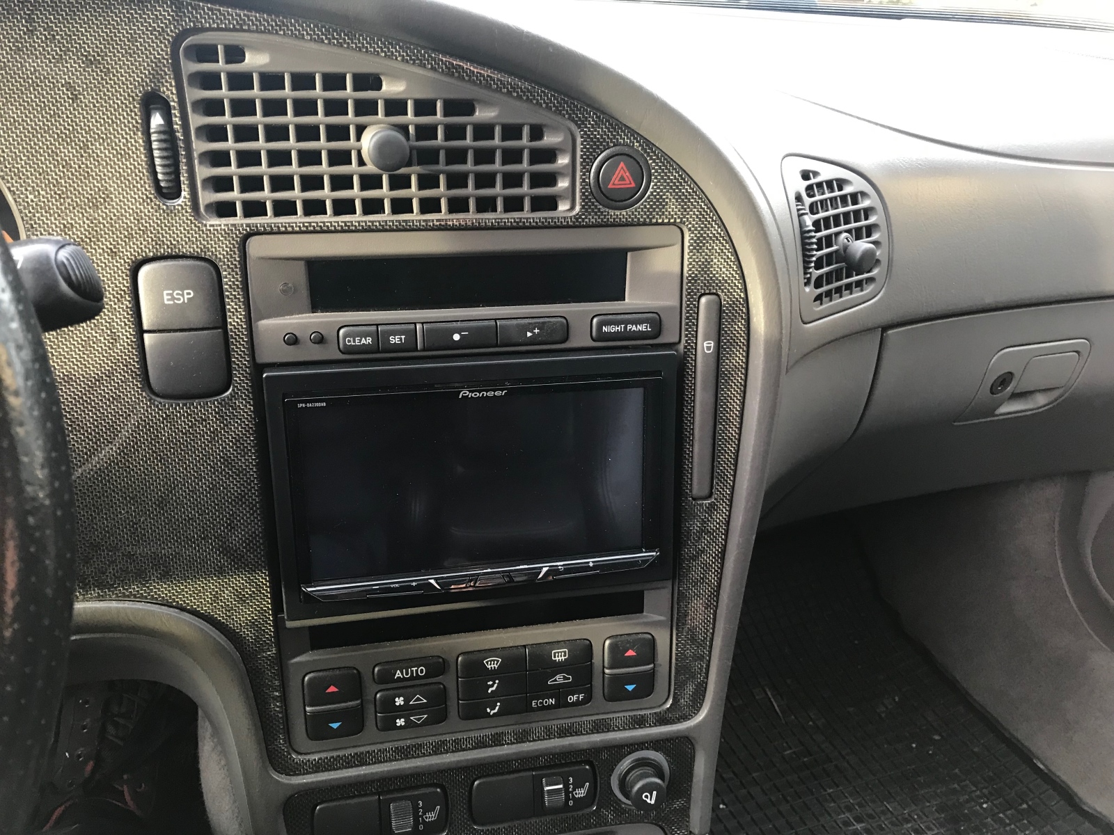

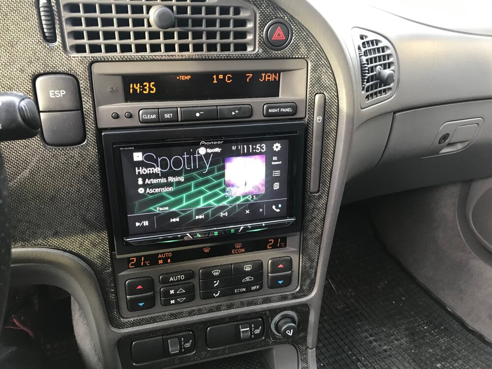

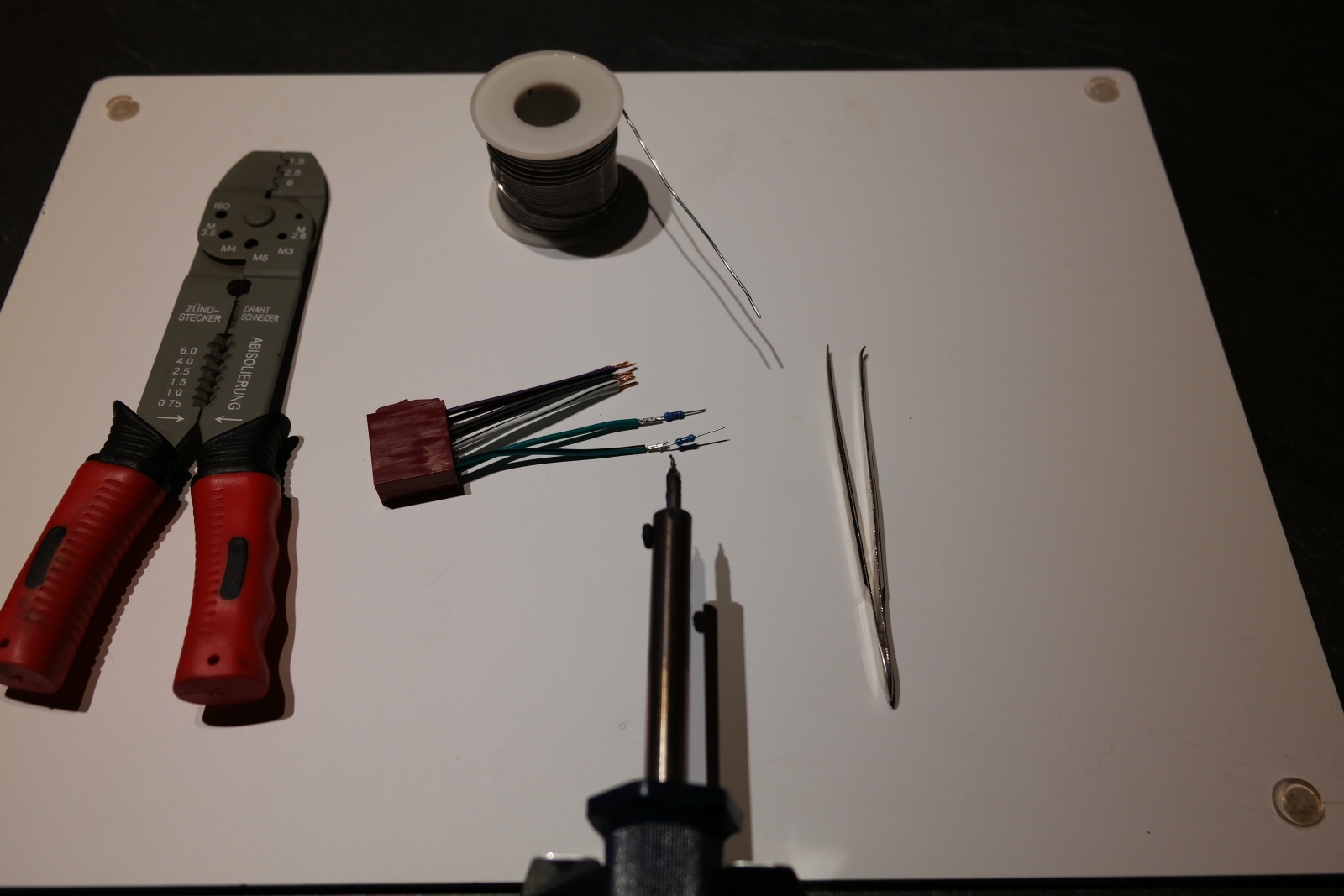

Weiter gehts mit dem HiFi-System: Ich hab mir einen Adapter für das AS3-System gebaut. Bin kein Meister am Lötkolben, aber es funktioniert.
Dahinter kommt ein Connects2 Adapter um die originale Lenkradfernbedienung weiter nutzen zu können und am Ende der Kette ist ein Pioneer SPH-DA230DAB Doppel-DIN Radio verbaut mit Apple CarPlay, DAB, Spotify usw.
Das Radio braucht noch etwas Feintuning, aber der Klang über die Harman Kardon Lautsprecher ist schon ganz ordentlich! :top:
Lenkradfernbedienung und Radio (Mikrofon etc.) sind noch nicht komplett verkabelt. Bilder gibt es danach...

Bin zwar noch nicht fertig (das Radio muss noch ein, zwei Mal raus), aber hier schon mal Bilder:
radio_01.thumb.jpg.f415493ec81e0262ad6734f017d69e30.jpg radio_02.thumb.jpg.63c08ba537ec408f7860478a4b1d56c0.jpg

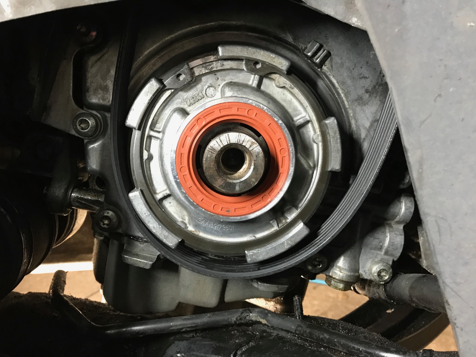

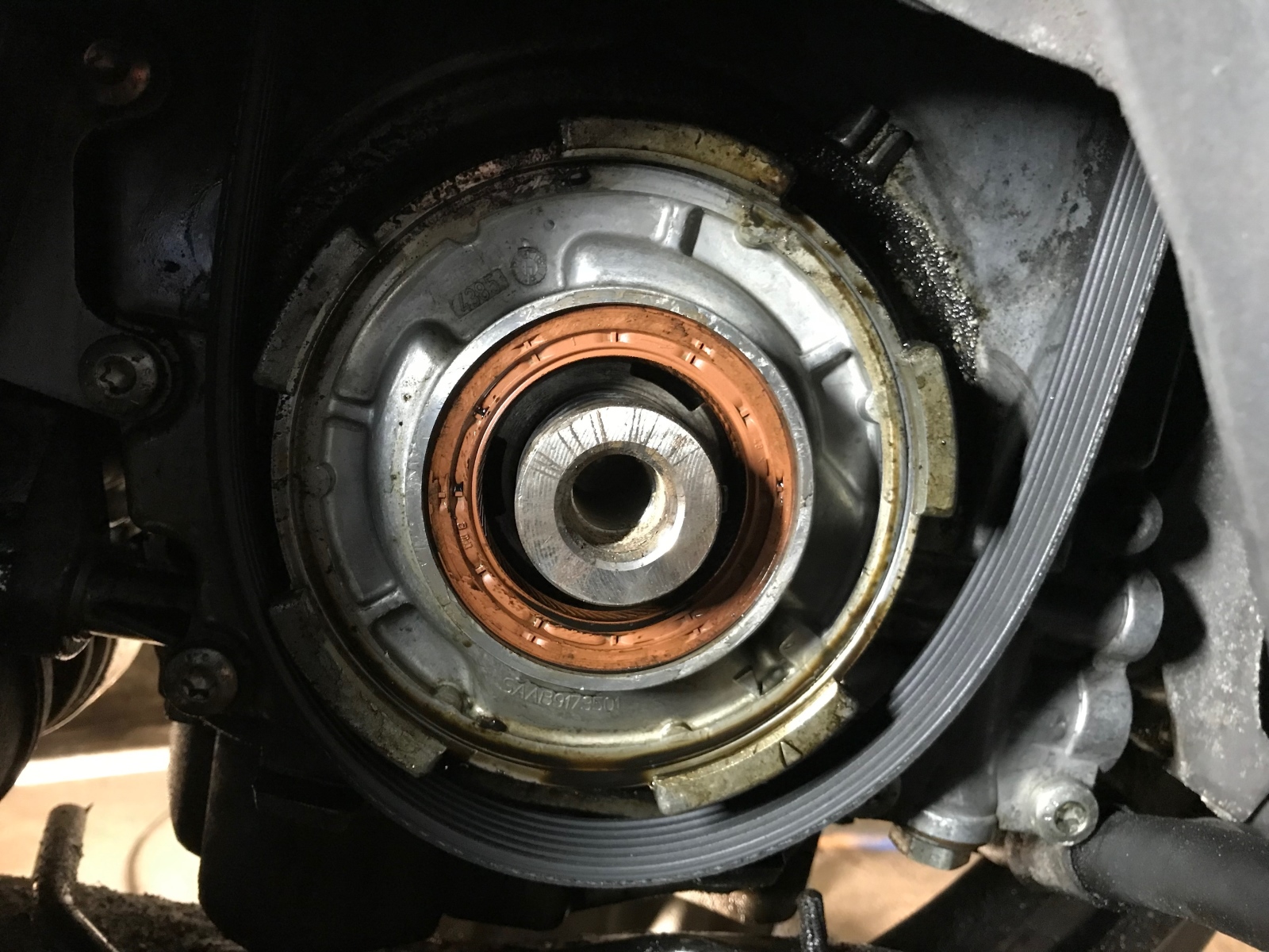

Heute hab ich den Kurbelwellensimmerung und die Dichtung des Ölpumpen-Deckels getauscht:
kurbelwelle_01.thumb.jpg.9b8c7fe0e9751dcc7495c19da9973d6f.jpg kurbelwelle_02.thumb.jpg.d6770f9c4dc215d03a7f640486a7a7c6.jpg

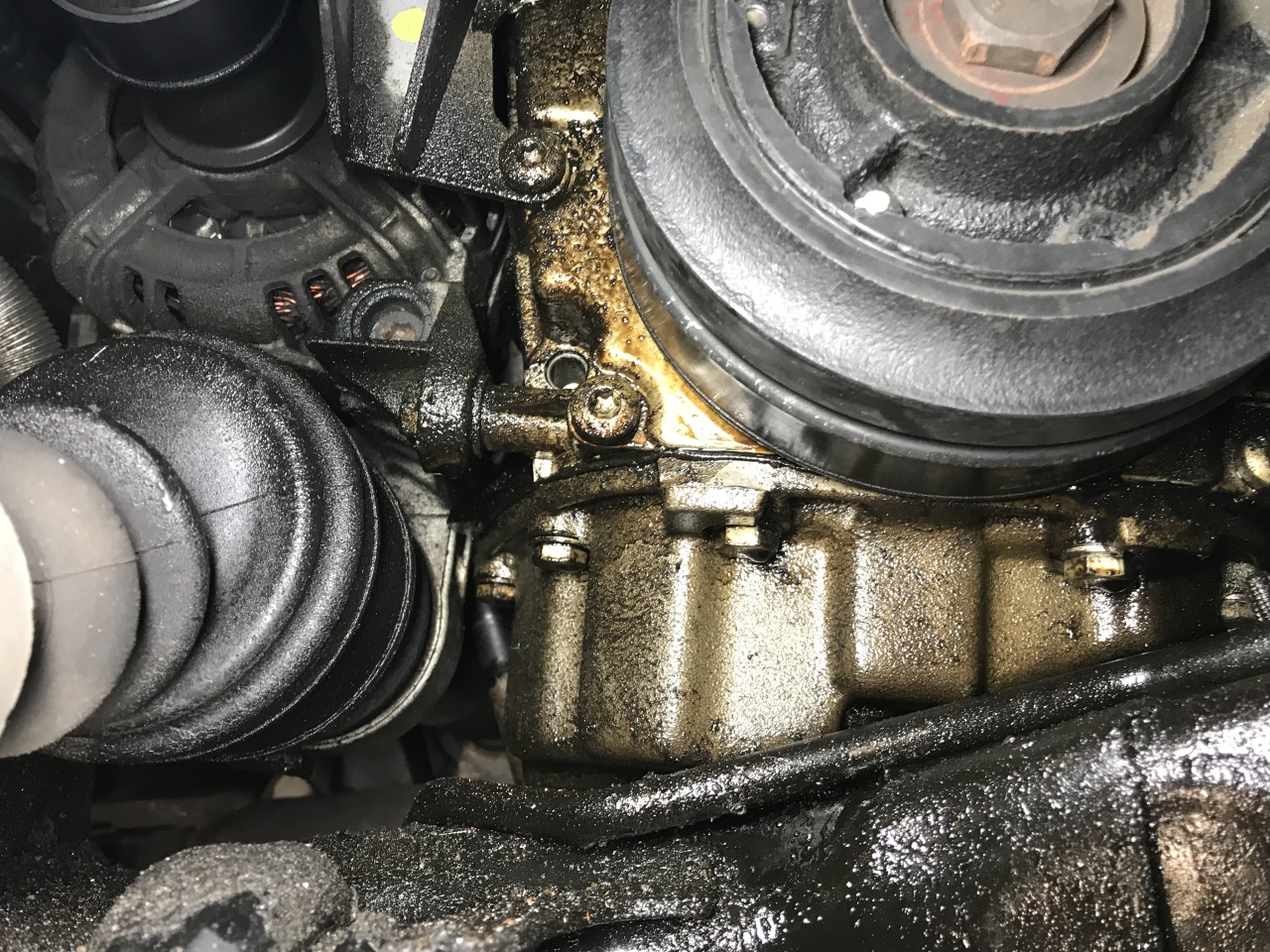

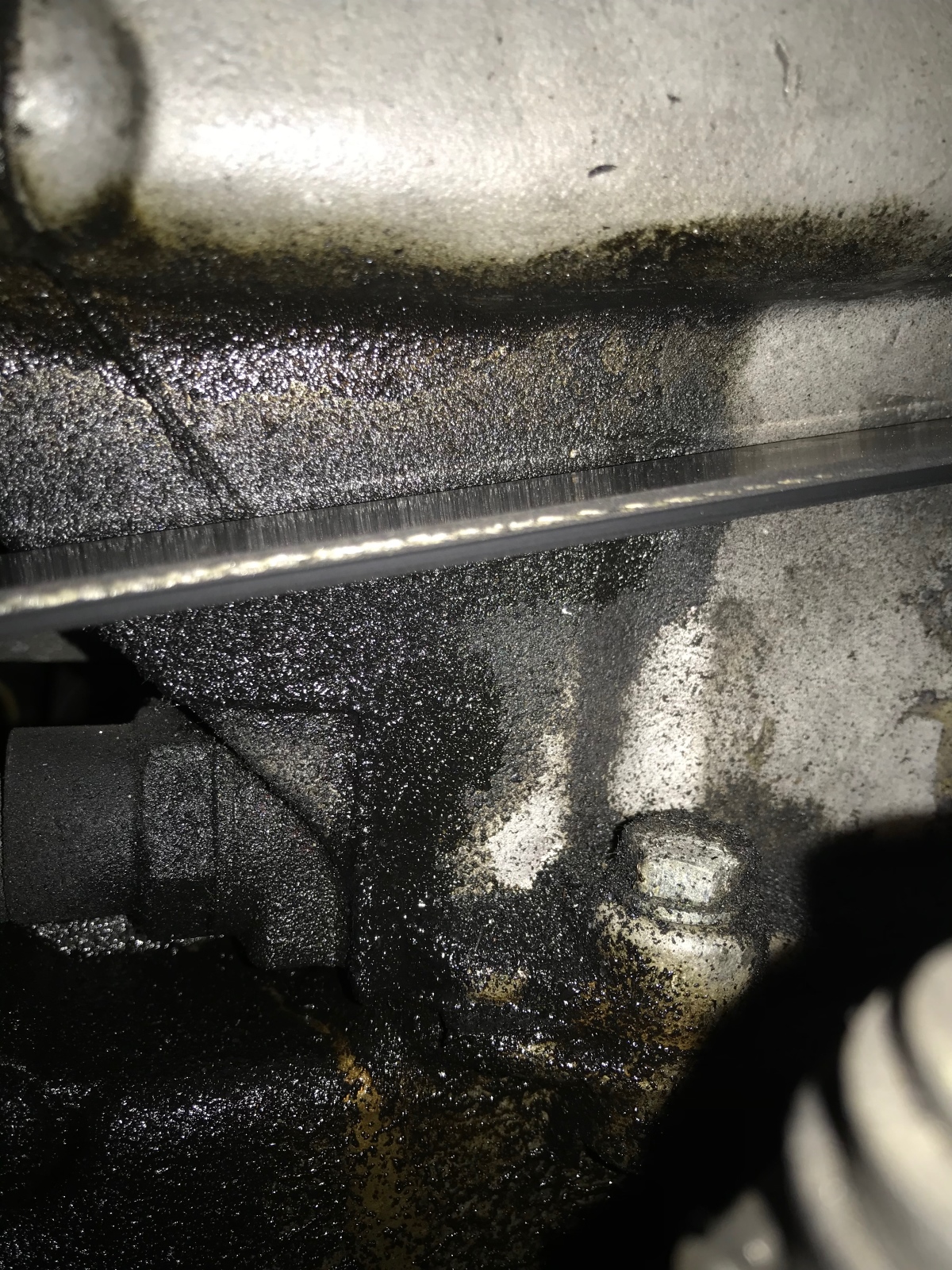

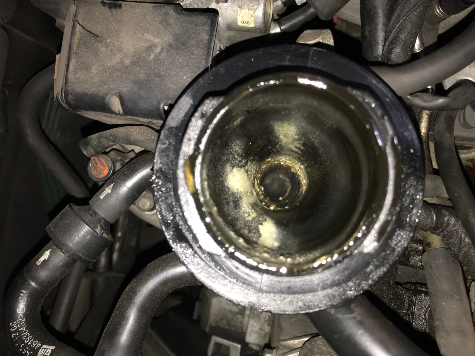

Weiter oben scheint aber auch noch ein Ölleck zu sein. Ist das der Steuerketten-Spanner? Ist das ein bekanntes Leck-Problem? :biggrin:
Außerdem ist mir gelblicher Schlamm am Öleinfüllstutzen aufgefallen. Das scheint aus der Kurbelgehäuseentlüftung zu kommen, die dort in den Öleinfüllstutzen führt... was könnte das sein? PS: Die neuste KGE V6 ist verbaut.
Ja, der O-Ring, der die kleine Schraube mit der Feder abdichtet, kann reißen, dann sifft es von dort.

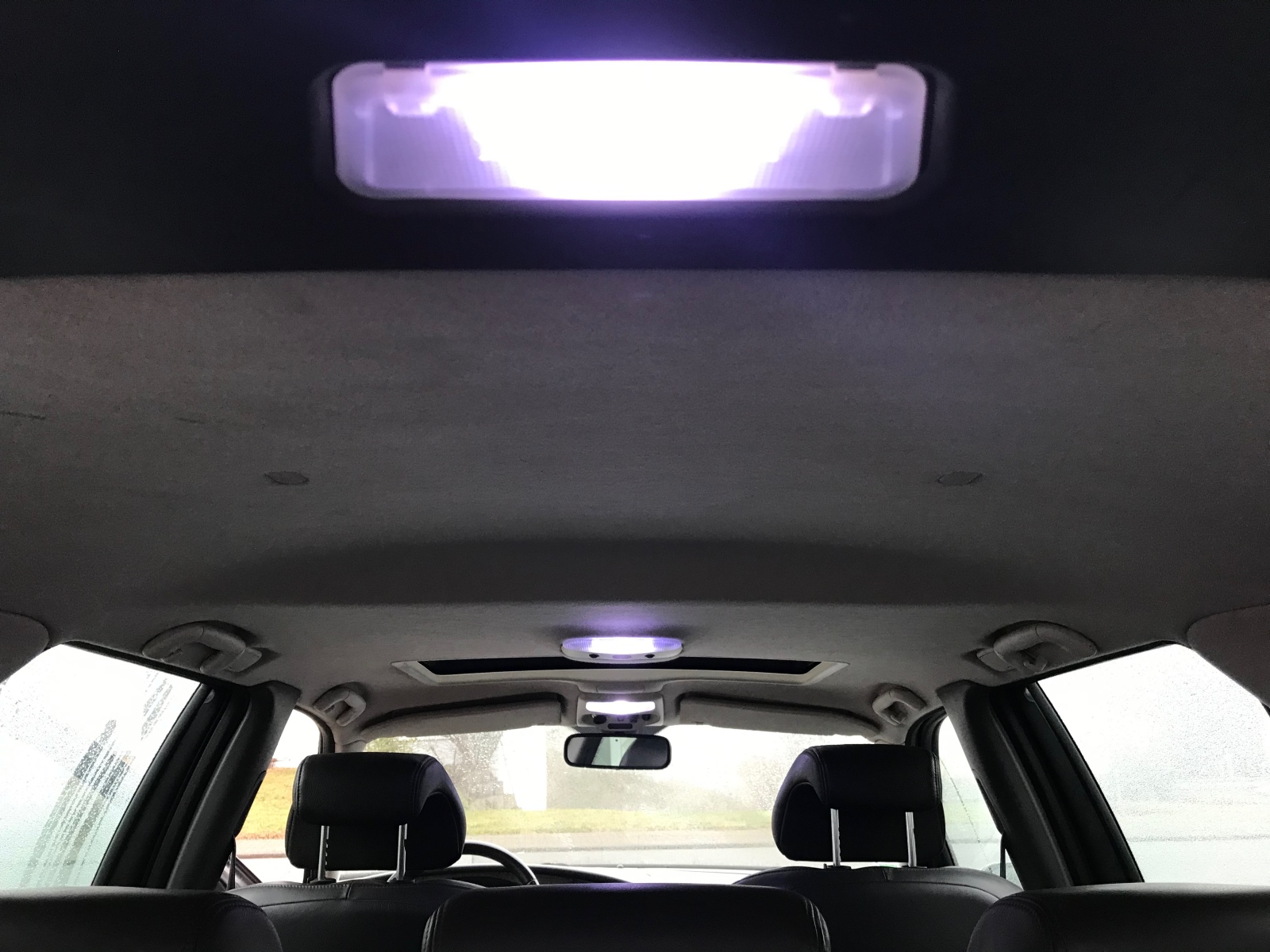

Die Woche ging es im Innenraum weiter. Die Beleuchtung habe ich komplett durch LED-Soffitten ersetzt. Die sind zwar kaltweiß, waren aber günstig zu bekommen. Hoffentlich halten sie auch...

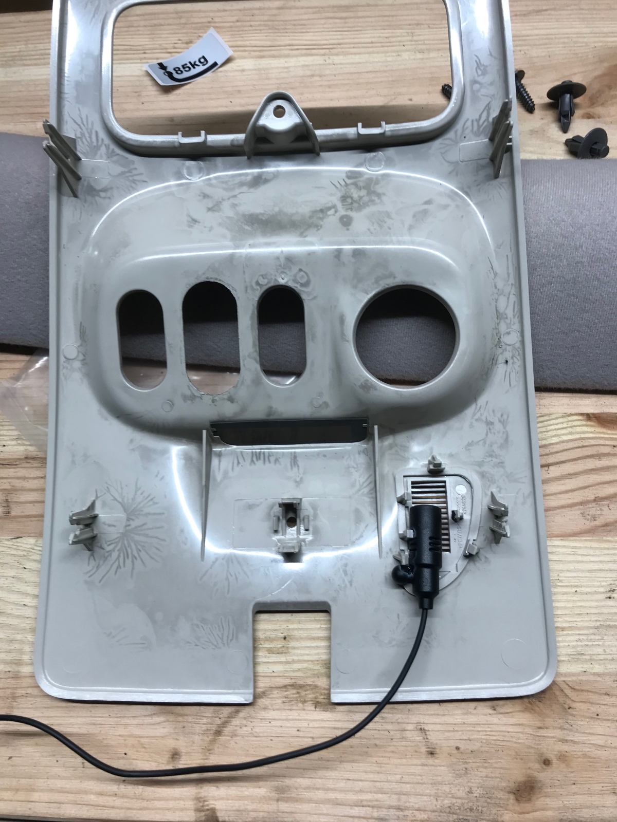

Außerdem hab ich das Mikrofon verbaut, welches mit dem Radio mitgeliefert wurde. Ich wollte es nicht einfach an die Sonnenblende klemmen, also hab ich es an die originale Position gesetzt:
Das Kabel hab ich unterm Himmel bis zur A-Säule Beifahrerseite und dann unterm Armaturenbrett vorbei bis zum Radio verlegt.
[ATTACH]155116[/ATTACH]
Aus eigener Erfahrung : Das Licht ist unerträglich.
Deswegen hab ich alle LEDs in 3-4000k (=warmweiss) eingebaut. Sind deutlich heller als die Glühlampen aber wirklich erträglich.
Sogar die Nummernschildbeleuchtung leuchtet bei mir in Warmweiss, wo doch im Moment gefühlt jeder 2. Golf mit kaltweissem Nummernschild Flutlicht herumfährt.
Vorteil der LEDs beim 9-5 und 9-3 I : Die Halter verschmoren nicht mehr bei dauerhaft eingeschaltetem Abblendlicht.
Habe sowohl im Alltags-VW als auch im 9-5II die Innenraum-LED in Kaltweiß und kann mich wirklich nicht beklagen.
Unerträglich wäre zumindest in meinen Augen etwas zu hoch gestochen.
Bei gewissen Neuwagen hast Du gar keine Wahl mehr und es wird immer Kaltweiß verbaut.
Es wirkt schön modern und alles ist hell erleuchtet...zum Ein und Aussteigen allemal passend.
