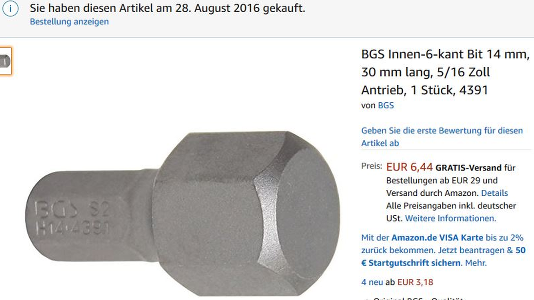

"Lösungsmittel" für die Kontrollschraube war bei mir nach entsprechender Empfehlung:
Ich habe einen 8mm Inbusschlüssel gekürzt und einen gekröpften Ringschlüssel als Verlängerung das funktioniert gut. Das Wichtigste ist meiner Meinung nach, das Schraubenloch richtig gut von Dreck zu befreien, damit man auch die ganze Lochlänge nutzen kann.
Gaaanz wichtig der Hinweis! Aber trotzdem hab ich es mit einem gekürzen abgewinkelten Inbus mit Verlängerung nicht geschafft, weil so die Führung im Loch einfach nicht ausreichte.
An dem Bit kann man an der 13er Seite schön mit einem ausreichend langen und kräftigen Ringschlüssel (ggf. mit Verlängerung) ansetzen und vermeidet an der Stelle schon mal das Überdrehen eines evtl. nicht 100% passenden Schlüssels in 1/4-Zoll-Größe - deswegen diese Größe und kein einfacher 1/4-Zoll Bit. Und ggf. kann man zusätzlich mit einem Keil zwischen Bit und Hilfsrahmen dessen Herausrutschen verhindern und so für guten Sitz des Inbus in der Schraube sorgen. Für mich deshalb das Werkzeug der 1. Wahl an der Stelle.
Du meinst aber 14er Seite, oder? Und dann verkehr herum benutzt und auf die gut 1/10 zu wenig geschissen. Oder stehe ich jetzt auf der Leitung? Muss d da jetzt auch dran. 902 war da ja super einfach.
