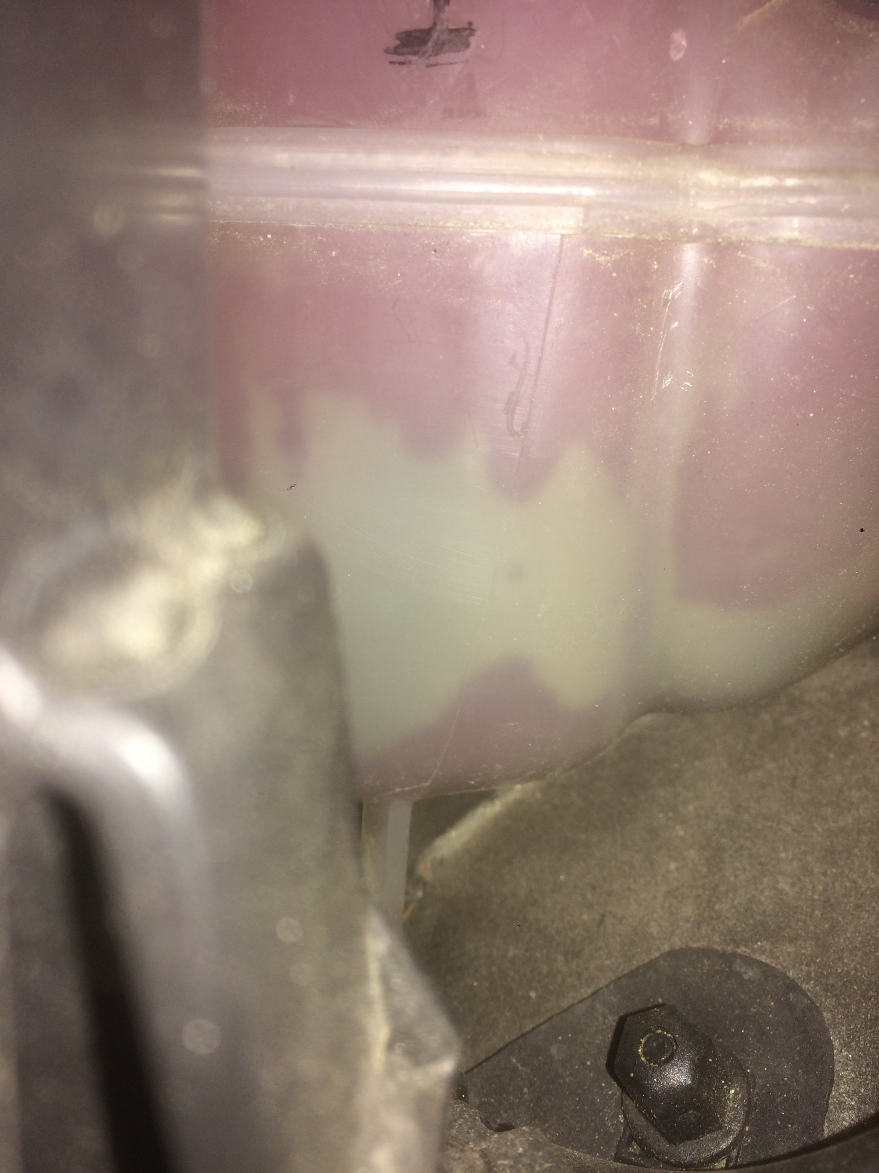

Ich greife meinen Fred noch einmal auf, denn: Ich war vor ca. 500 km ein zweites Mal in der Werkstatt, weil das SID „Coolant Level Low. Refill.“ anzeigte. Das zweite Mal innerhalb von knapp 1000km also. Diesmal ohne offensichtliches Leck bei der dortigen Druckprüfung des Wasserkreislaufs. Man habe ohne Befund in Richtung Kopfdichtung geforscht (Kerzenbild, Abgas untersucht und was man da so machen kann, das weiß ich leider im Detail nicht). Es wurden dann zwei Messingringe getauscht (Wasserpumpe Richtung Turbo?). Ich muss sagen: So ganz traue ich dem Braten irgendwie nicht, irgendwo muss das Wasser ja hin sein. Wenn das Problem noch einmal auftritt, könne man noch die Wasserpumpe tauschen, so die Aussage des Personals. Nun gestern Abend leicht süßlicher Geruch am Auto. Rein interessehalber schaue ich also in den Motorraum. Schaut euch bitte einmal das Bild vom Ausgleichsbehälter an und sagt mir, was ihr denkt. Die Flecken sind nicht äußerlich.

Hast du schon mal die Teppiche im Fußraum hochgenommen?
Noch nicht, nein. Bin in einer Stunde am Wagen, dann werde ich das mal machen.
Und im Beifahrerfußraum erst die Abdeckung der Heizungsrohre (links oben, mit drei oder vier so Kunststoffnieten befestigt) abnehmen.
Ablagerungen im Ausgleichsbehälter sind nicht selten. Rest sieht doch gut gefüllt aus mit der Rosa-orangenen Suppe.
Hatte nur Zeit für einen Schnelltest eben: Meine Frau und ich sind uns einig. Im Beifahrerfußraum haben wir beide den linken hinteren Bereich abgetastet und danach festgestellt, dass unsere Finger süßlich riechen. Da hat der Teppich diesen Geruch angenommen. Teppich hochnehmen kommt heute Abend...
Kann man sich dann fast sparen, Wärmetauscher tauschen inkl. der Dichtringe. Gibt eine Anleitung im WIS, wie man den mit Druckluft vorher vom Motorraum ausbläst, damit man ihn ohne weitere Flutung des Innenraums rausbekommt. Luftfilter Innenraum kann man dann auch direkt machen.
Kann man sich dann fast sparen...
Aber nur fast, wenn es um die Diagnose geht - den Innenraum würde ich schon wieder trockenlegen... :rolleyes:
Wenn noch naß/feucht, jeden Tag die Tageszeitung drunter legen.
Stimmt natürlich, wollte ich auch noch dazu schreiben, war gedanklich aber schon wieder woanders.
Habe die "nette" Arbeit einen Wärmetauscher zu ersetzen vor kurzem bei einem anderen Auto in meinem "Furpark" hinter mir. Den alten Wärmetauscher habe ich mit einem Naßsauger (Kärcher) so gut wie leer bekommen. Beide Leitungen im Motorraum getrennt und am Rücklauf den Sauger angesetzt. War zumindest soweit entleert, dass ich mir den Innenraum nicht weiter versaut habe. Ein altes Handtuch hat genügt um die paar Tropfen aufzufangen...

Update: Hatte also unter den Teppich geschaut und mich mal mit der Nase in den Fußraum begeben. Alles trocken im Fußraum, Heizungsrohre nach Fahrt warm und trocken, süßlichen Geruch konnte ich nicht mehr wahrnehmen. Also entweder ich hatte mich getäuscht beim ersten Schnuppern am Teppich oder er wirft nur manchmal was aus dem Wärmetauscher. Kühlmittelstand ist aber momentan auch konstant, ich beobachte das weiter...
