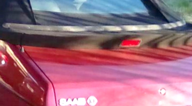

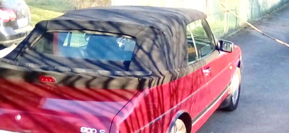

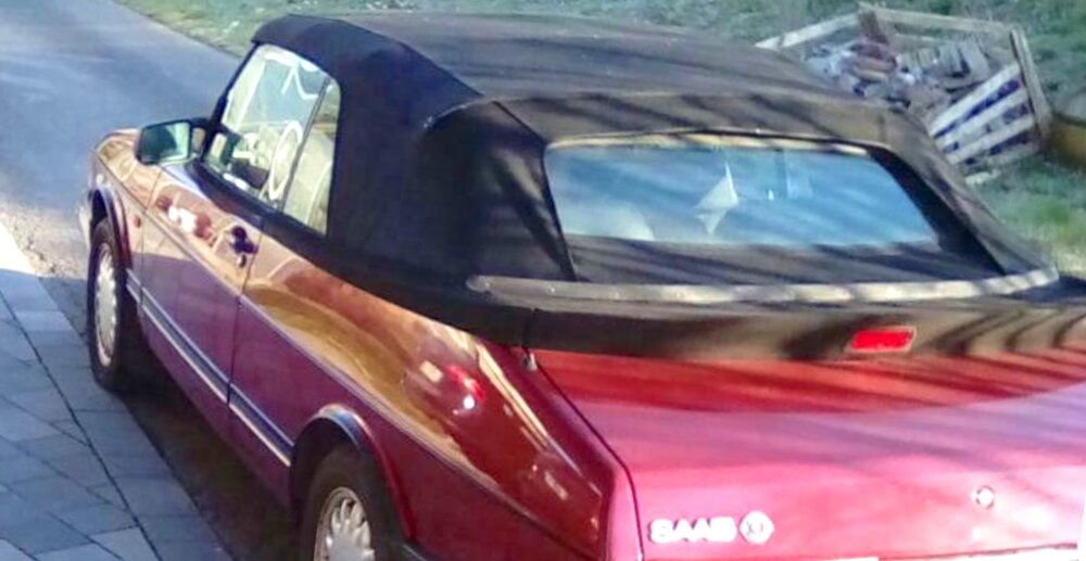

eine verbesserte Version, bei der u. a. die Gefahr des Durchscheuerns gegenüber dem Original-Verdeck reduziert ist und auch der Einbau der Heckscheibe verbessert ist. Eigentlich tendiere ich zur verbesserten Version, andererseits wäre das Auto ja dann nicht mehr im Original-Zustand, was irgendwie unschön ist.
Wie sehr ihr das? Bessere Ausführung oder Original?

Ich sehe auf den Bildern mit CK Verdeck immer eine ovloV-Scheibe verbaut, und keinen Reissverschluss. Das Verdeck wäre für mich optisch keine Option, und was will man an einem Verdeck das im Original 27 Jahre alt geworden ist verbessern?

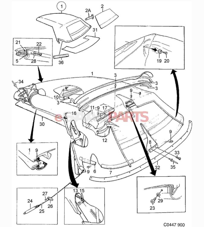

Das Aufarbeiten des vorderen Spriegels und der Ersatz der hinteren Tackerleisten ist dabei fast obligatorisch.

Ich hab bei meinen CV ,Bj.93, ein Verdeck 2014 erneuern lassen. Mit neuer Heckscheibe Innenbezug und Aufbereitung des vorderen Spriegel. Das hat damals fast genau 3000€ gekostet. In sofern passen die Preisangaben von dir soweit.
Besonders der vordere Spriegel ist aufwendig. Der ist aus Aluguss und nach so langer Zeit immer stark korrodiert. Das sieht man aber erst im vollen Umfang wenn der Bezug ab ist.

Das 'Superverdeck' geht in meinen Augen gar nicht. Ich hatte mal das fragliche Vergnügen, so etwas in echt, wohl mit der genannten Volvo-Scheibe, zu sehen. Besten Dank auch. Auch geschenkt würde ich mein Auto damit nicht bestückt wissen wollen.
Letztlich entscheidet Jeder selbst wie er es gerne hätte, aber bei der og. "Alternative" fällt das recht leicht, dafür genügt ein Foto des Egebnisses.:rolleyes:
