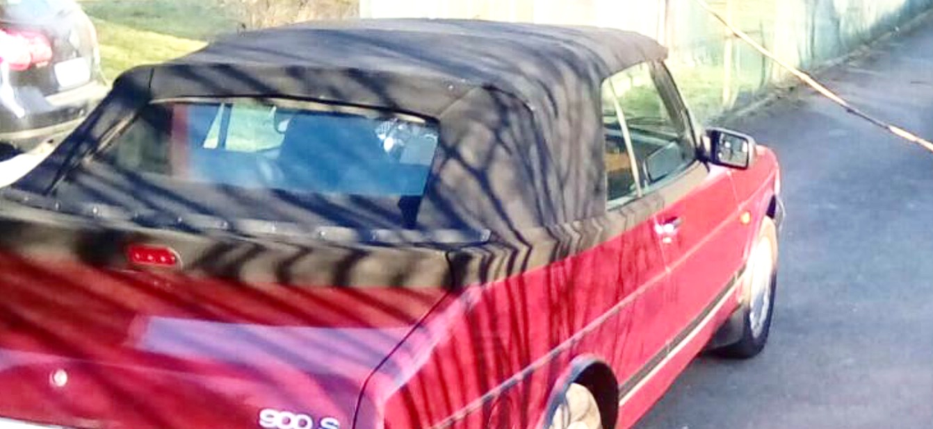

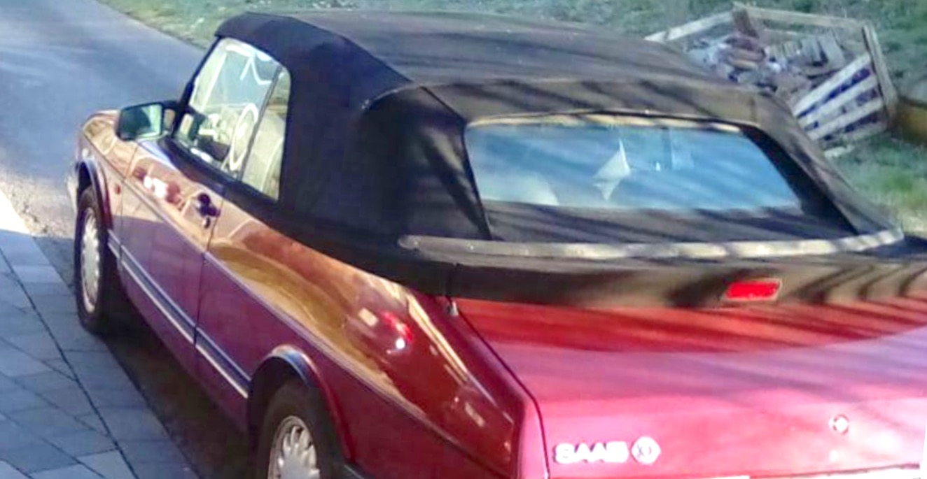

Bei meinem CV sitzt das "Haupt"-Verdeck recht noch recht straff, aber der separate "Fenstereinsatz" hängt irgendwie an den Seiten durch - siehe Bilder
Wie bekommt man das Problem gelöst?
Es scheint fast so als ob der Stoff des Fenstereinsatzes ausgeleiert ist - muss hier ein neues Verdeckteil her, oder sollte ein versierter Sattler auch mit dem bestehenden Material eine neue Klebung/straffere Montage des Fenstereinsatzes hinbekommen?

Das sieht mir aber weniger nach loser Scheibe als nach losem Heckteil aus.
Und letzteres ist meines Wissens nicht geklebt.

meinst du mit "Heckteil" diese Leiste oberhalb des Spoilerkragens? Dahinter scheint das Verdeck ja an der Karosse befestigt zu sein...
Nein, ich meine das Heckteil des Verdeckes, in welches die Scheibe eingeklebt ist.
Das 'Hauptverdeck' ist ja ein zweites, davon getrenntes, Stück Stoff.
Bei dem von Dir gezeigten Schadensbild würde ich (relativ bald) zu einem Saab-erfahrenen Auto-Sattler fahren (ich habe einen in meiner Gegend bei meiner Saab-Werkstatt erfragt)
und mich von dem über die best-geeignete Abhilfe beraten lassen. (Durch die komischen Schattenlinien auf Deinen Bildern kann ich Falten oder verspannte Stellen kaum erkennen)

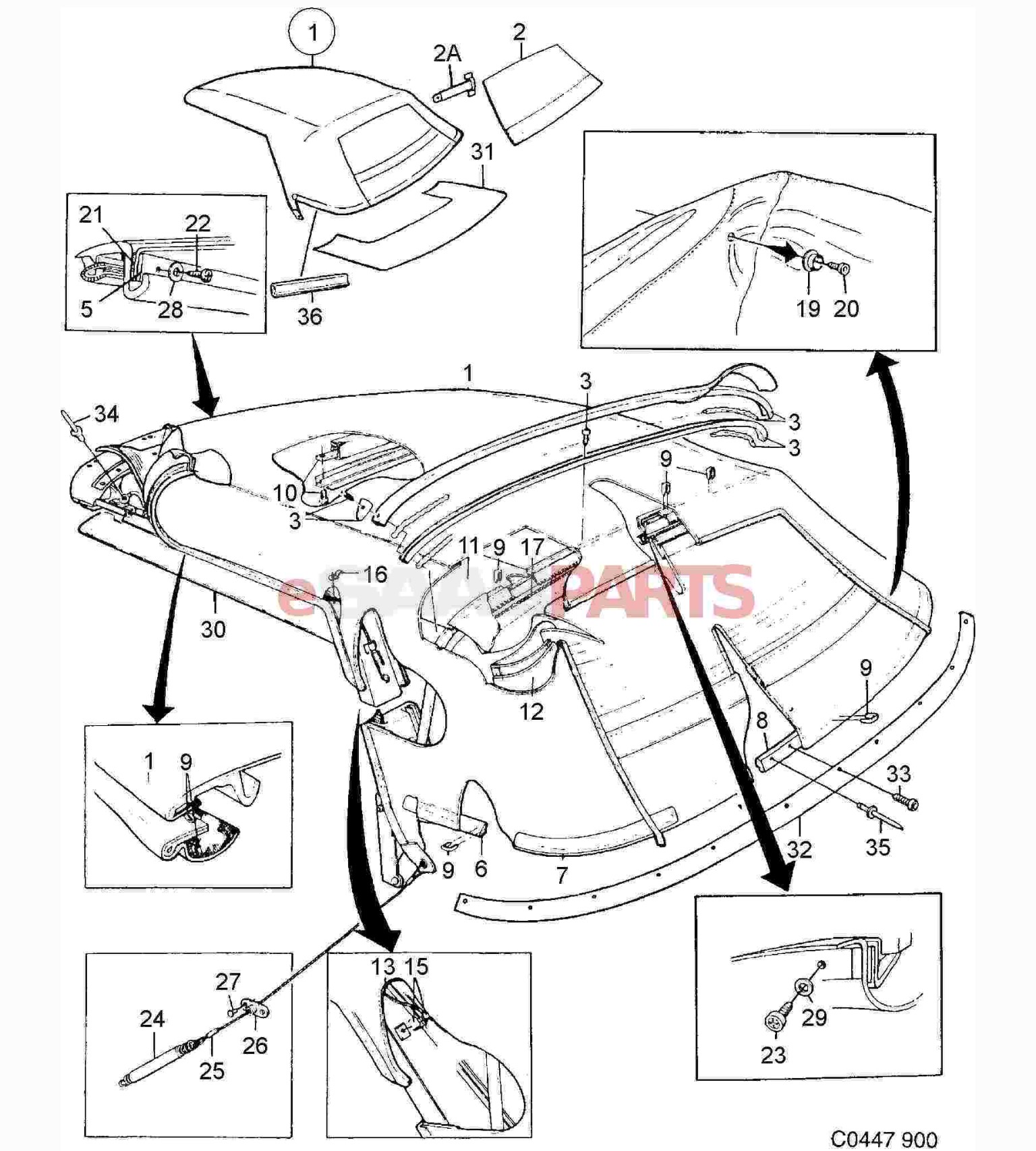

Ich steh wohl grade aufm Schlauch...ist das Heckteil des Verdecks auf dieser Risszeichung irgendwo versteckt?
....so wie es aussieht ist es an der schwarzen metallleiste am uebergang zum gummispoiler ausgenoddelt oder auch nicht richtig gespannt.
also, die schwarze leiste wegschrauben und die spoilerseitenteile wegnehmen und entspechend nachtackern....
sollte jeder sattler koennen.
falls der verdeckstoff schon muerbe ist dann nur mit groesster vorsicht spannen.........
Nummer 2
Problem dabei: Das Heckteil sitzt ja unterhalb des Hauptverdeckes. Das heißt, dieses muss dann hinten auch ab.
Und das heißt, dass das nicht mal eben so zw. Tür & Angel funktioniert und jemand ran muss, der das schon mal gemacht hat.
Und wenn man da schon mal bei ist: die beiden Spriegel, die das Dach Richtung Kofferraum abdichten, sind oft (falls nicht schon mal erneuert) porös. Dafür gibt es Nachbauten, die man u.a. bei den versierten Saab-Werkstätten und Sattlerien beziehen kann. Die Ursprungsquelle sitzt in HH.
zu rene'#62...die bilder vom flamin, wie schon troll bemerkte, sind nicht gut.
auch wegen der schatten sieht man nicht so richtig wo man gegenspannen soll....
auch dass das unterteil extra unterm hauptverdeck getackert ist sieht man , wenn mans aufmacht.
wie gesagt, meine vorgehensweise ist....
hintere metallleiste abschrauben,
man sieht tackerleiste, obere und untere stoffschicht weg(tacker entfernen)
tackerleiste pruefen,
dann sauber ausrichten und erst untere verdeckschicht festtackern(das woran die scheibe geklebt ist)
dann ausrichten und tackern der oberen hauptverdeckschicht........
dann metallleiste und spoiler montieren.....
achso, manchmal liegts auch am oberen aeusseren verdeckspriegel......ö
...da bei einem solchen Schadensbild meist v.a. die Eckteile der Tackerleisten defekt sind, könnte das etwas aufwändiger werden
