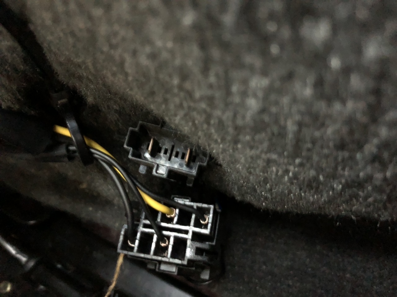

Benötige gerade kurze Hilfestellung.
kann mir gerade jemand mit zwei Pfeilen zeigen, an welche der Kabel ich + und - von der Autobatterie (direkte Verbindung zum Testen) anklemmen muss.
Hintergrund. Habe immer das Gefühl, dass die SH nicht an geht. Aber bevor ich den Sitz ausbaue und zum Sattler bringe, will ich das, jetzt wo es kalt ist, mal eben selber testen.
Mit dem Multimeter, um die Spannung zu messen, komme ich nicht weit, da die Batterie abgeklemmt und neben mir steht.

Moin,
Auf jeden Fall der gelbe, aber welcher von den schwarzen, kann ich dir nicht mehr mit Sicherheit sagen.
Mach’s doch anders: bei den Temperaturen müsstest du auf dem gelben und einem der schwarzen Durchgang messen können. Ich tippe auf den schwarzen unten links in deinem Bild - weiß es aber nicht mehr 100%. Einfach auf dem gelben bleiben und die schwarzen durchprobieren. Hast du Durchgang, funktioniert die Sitzheizung komplett.
Wenn dem nicht so ist: unter der Sitzfläche ist noch ein kleinerer Stecker (auf meinen Bildern der durchsichtige Stecker) der zur Lehne hochgeht. Den abziehen und dann nochmal Durchgang messen. Wenn’s da Durchgang hat, ist die Lehne ok und der Fehler liegt mal wieder in der Sitzfläche.
Und damit du bequemer messen kannst und mehr siehst: Sitz abschrauben. Dauert 2 min.
[ATTACH=full]171077[/ATTACH]
Gelb und schwarz unten links.
Stecker trennen und dann den Durchgang messen
Danke euch.
In der zwischen hatte ich die Batterie ins Cabrio eingebaut und gemessen. Ja, gelb und schwarz unten links. Die waren es. Da lag rund 12V an. Dann habe hatte ich auch den Sitz ausgebaut.
Dann den Sitz kurz mit einem Kabel an die Batterie angeklemmt. Ich meine mit etwas Fantasie/Glauben wurde es in der Mitte der Sitzfläche auch mal kurz warm aber dann war es das aus schon wieder. :redface:
Die weißen bzw. transparenten Stecker unter dem Sitz habe ich durchgepiept. Das ist das Max. was ich neben der Spannung messen kann.
Lehne piept.
Sitzfläche nicht.

Evtl. der Thermoschalter...
Ach so. und miss auf jeden Fall Durchgang am schwarzen Stecker, du schriebst nämlich 12V...
Ich habe am schwarzen Stecker am Sitz gemessen. Durchgepiepst habe ich den schwarzen Stecker auch. Er piepst. Also, mit gelben und linken schwarzen Kabel. Also, sollte Durchgang da sein. Bedeutet das, dass der Schalter im Sitz geschlossen ist, also nun bei den 4-5 Grad draußen das macht was er soll?
Gemessen am schwarzen Stecker unter dem Sitz habe ich:
- 9,4 V wenn die Rückenlehne mit eingesteckt ist (transparenter Stecker dran)
- 12,5 V wenn nur die Sitzfläche läuft (transparenter Stecker ab)
Ist der Unterschied normal?

Wenn bei der Messung eben der Sitz warm war dann ist es klar dass da kein Durchgang ist
Ja, die SH funktioniert, wenn gelb und schwarz Durchgang haben - und zwar sowohl Sitzfläche als auch Lehne. Sonst hättest du am schwarzen Stecker keinen Durchgang. Wenn die Lehne nicht eingesteckt ist, dürfte die SH gar nicht heizen, weil die in Reihe geschaltet ist. Bedeutet:
Das gelbe Kabel kommt aus dem Fussraum und geht in die Sitzfläche und kommt als schwarzes Kabel aus der Fläche wieder raus, welches wiederum an den durchsichtigen Stecker der Lehne geht und auch wieder als schwarzes rauskommt, dass dann zurück in den Fussraum geht. Damit ist der Stromkreis geschlossen.
Wenn also Durchgang da ist, Strom auch und der Thermoschalter funktioniert, dann kann ich mir nur vorstellen, dass du das gleiche Problem hast wie ich es hatte. Thermoschalter geht zu früh aus, weil zu nah am Heizdraht bzw. du bist genau so ein Hitzefanatiker wie ich.
Und wie turbo9000 schon sagte: Der Sitz muss kalt sein. Also ne halbe Stunde nicht drauf sitzen / Kühlakku mit in die Garage nehmen. Ich favorisiere letzteres ;) Ob der Thermoschalter den Strom zum heizen freigibt, merkst du übrigens auch daran, wenn gelb und schwarz Durchgang haben..

Das kann ich dir leider auch nicht erklären. Aber mit Strom messen kommst du auch hier nicht wirklich weiter. Es sei denn, man möchte gucken ob der Strom aus dem "Bodenstecker" überhaupt da ist um anschließend in den Sitz zu fließen (mal so ganz laienhaft gesprochen). Aber das scheint ja der Fall zu sein.
Ob die Kabel in Ordnung sind, sieht man am Durchgang. Ist der auch da, dann kann der Strom ja ungehindert fließen.

IGemessen am schwarzen Stecker unter dem Sitz habe ich:
Jou, der Unterschied ist zumindest von der Tendenz her recht klar und logisch:
- Mit eingesteckter R-Lehne ist die Heizung in Betrieb, der Akku geht etwas mit der Spannung runter, und alle Kabel und sonstigen (Übergangs)Widerstände wollen auch ein wenig Spannung klauen.
- Wenn der Stecker zur Rückenlehne abgezogen ist, ist der Stromkreis offen, der Akku ohne (diese) Last und mangels Strom geht auch ansonsten nirgendwo nennenswert Spannung über den Jordan.
