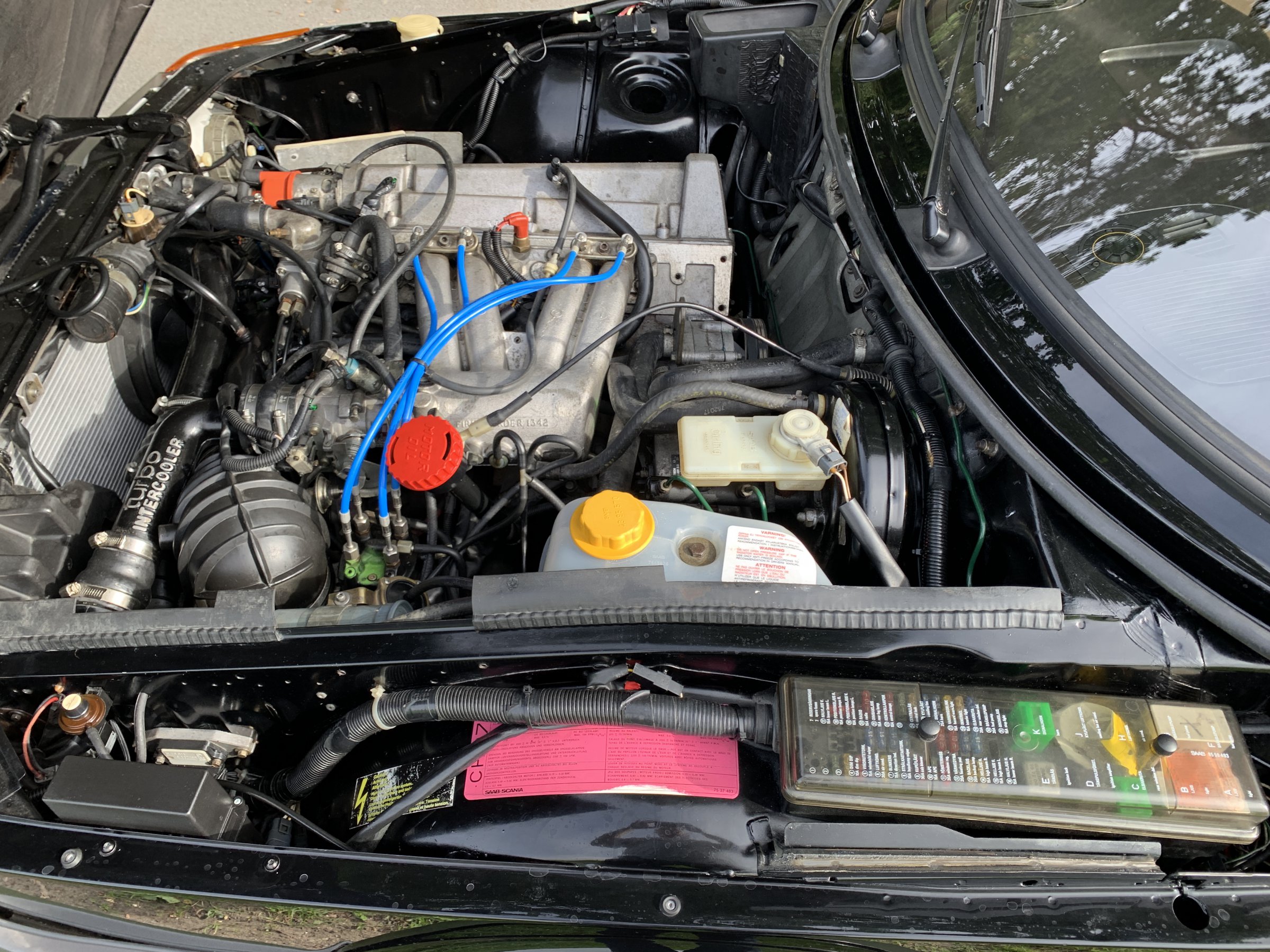

Moin. Gibt es Neuigkeiten von Deinem 8V Turbo ?
Du hast doch so einen Motor wie in meinem Bild, richtig ?

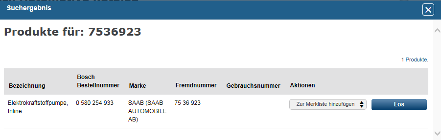

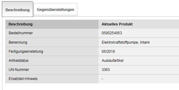

Ps:
Benzinpumpe hat die Endnummer 533 oder 553. Der Verteiler .... schau doch mal nach der Nummer ... irgendwer hat so ein Ding zum Tauschen ...
neu bei Skandxxx oder gerade für 40 Euro gebraucht in den Kleinanzeigen ...
Siehe:
https://www.saab-cars.de/threads/87iger-8v-turbo-neuaufbau.64286/page-25#post-1399076
Die Nummern sollte 0 580 254 933/953 sein:
