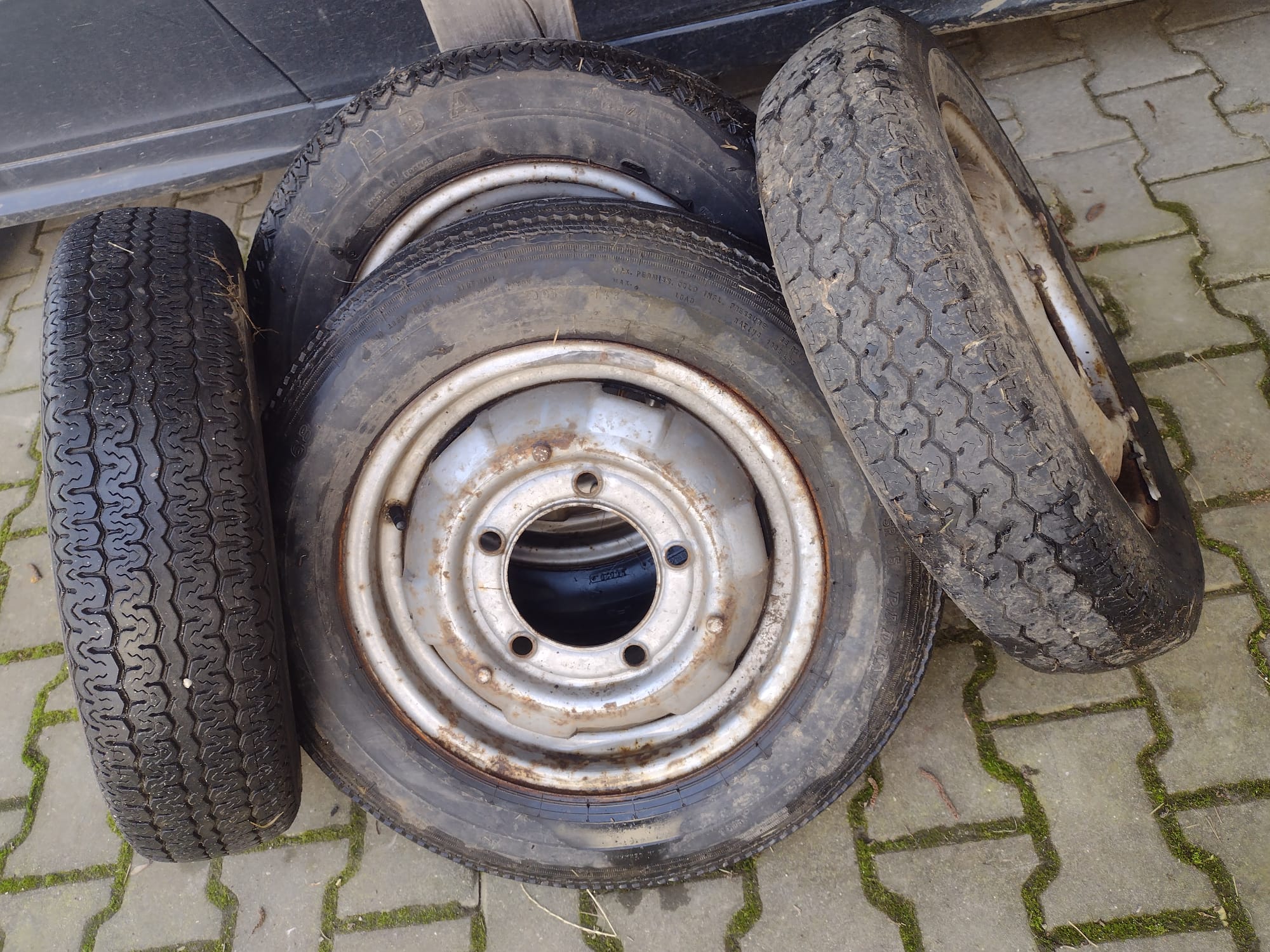

Hab gestern die alte Rechnung wiedergefunden. Seinerzeit wurden vier Schläuche eingezogen - vermutlich weil der Druck nicht gehalten wurde.
Ich werde das jetzt mal mit der Werkstatt besprechen. Evtl. lass ich 4 alte Ersatzfelgen aufbereiten und lass dann dort die Reifen ohne Schlauch draufziehen.
War bei meinem 96 ebenso; dennoch verlieren auch nach der Montage von Schläuchen alle 4 Reifen nach wie vor Luft, muss vor jeder Ausfahrt (etwa alle 14 Tage) den Luftdruck kontrollieren.

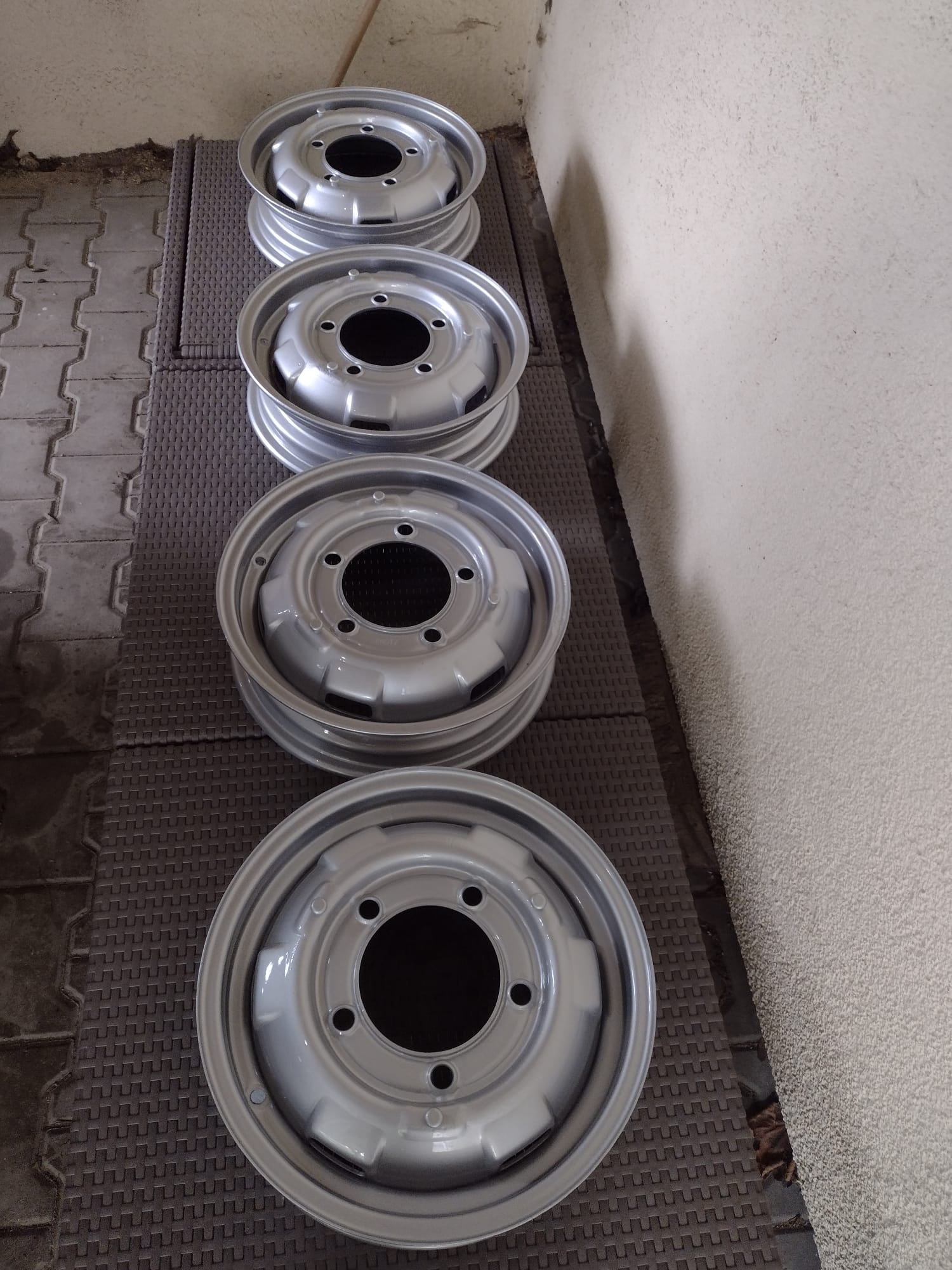

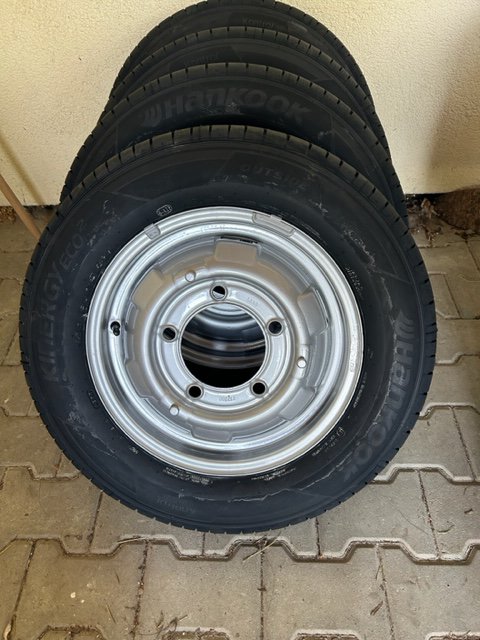

So - es scheint, als wenn alles funktioniert hat. Habe vier alte Felgen strahlen und pulvern lassen. Dann hat mir die Reifenwerkstatt vier Decken schlauchlos aufgezogen und die Räder anschließend gewuchtet. Bislang sieht es nach einem Erfolg aus. Ich hoffe, dass die Reifen die Luft wirklich halten, da die Felgen schon einen ziemlichen Rostansatz hatten.
