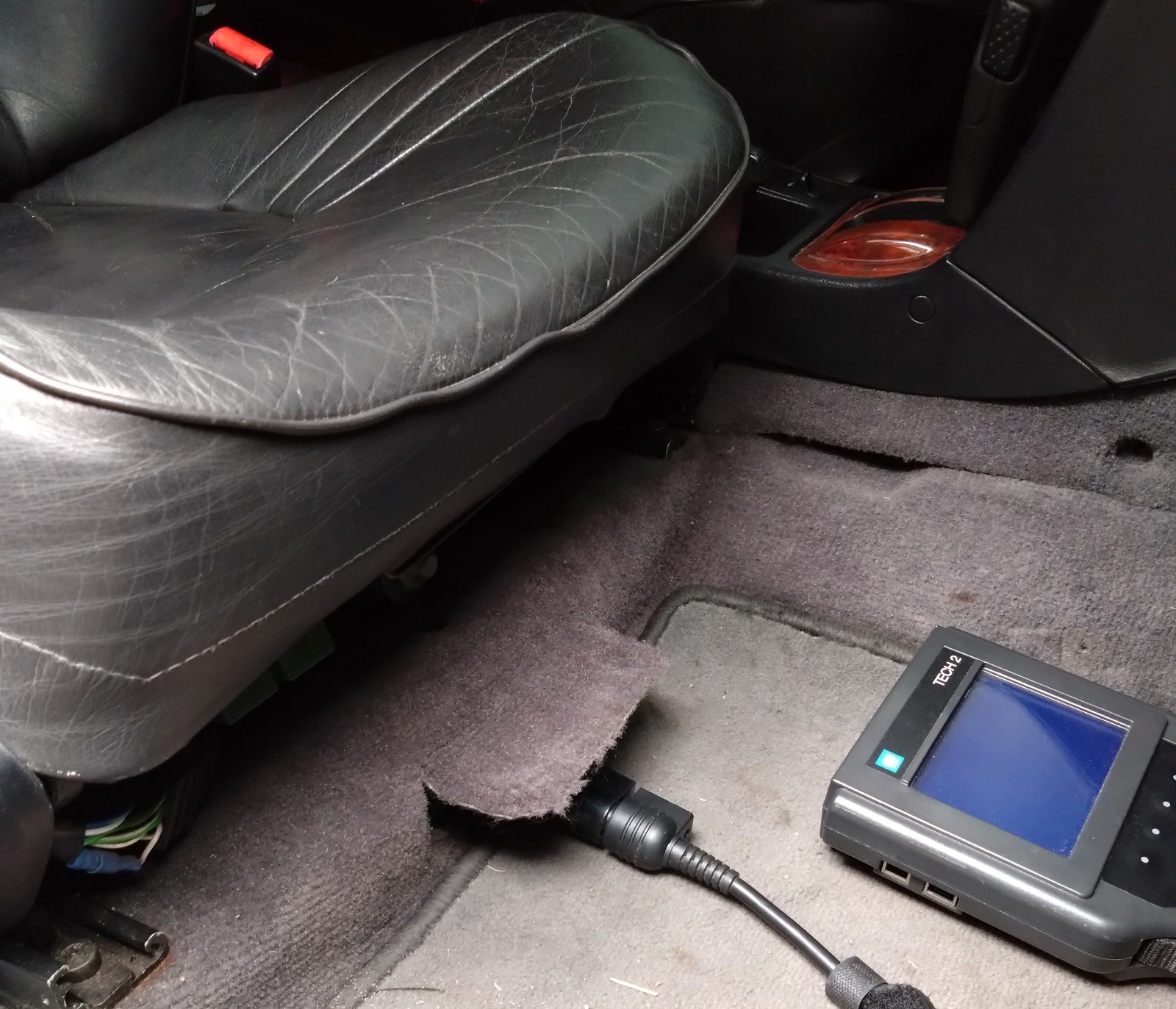

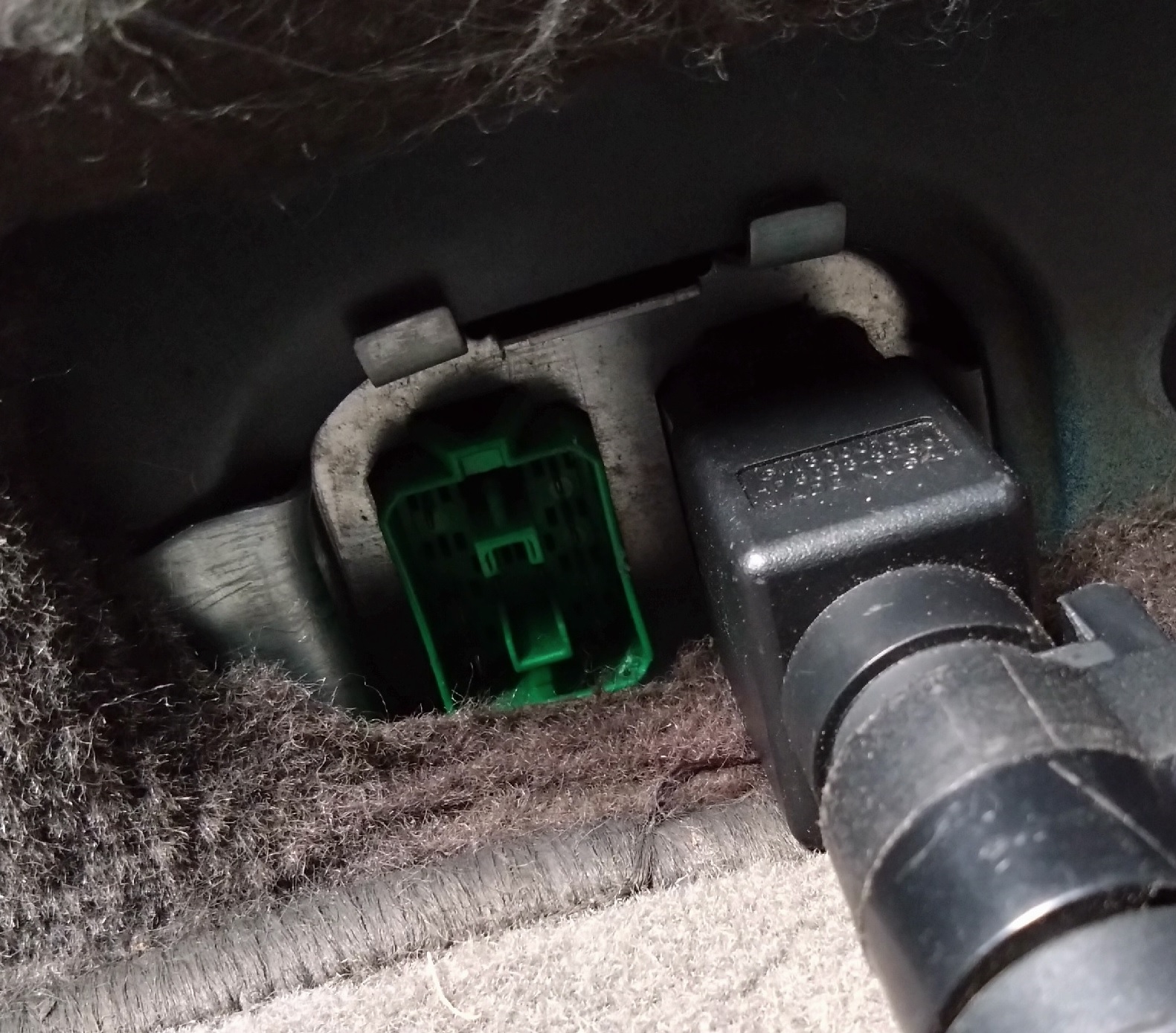

Beim 95er müsste er noch unter dem Beifahrersitz sein, war zumindest bei meinem so. Erst ab dem BJ 96 war er dann unter dem Lenkrad. Der Mechaniker hat sich da von der Beifahrerseite von außen unter den Sitz gebeugt, eine kleine Klappe am Teppich weggebogen und dahinter war der Stecker. Bild kann ich leider keines anbieten, der 95er ist leider seit einem Kopfstand schon im "Elch-Universum".
Moin,
bei meinen einem 9000er Baujahr 95 ist unter dem Beifahrersitz ein schwarzer und ein grüner Diagnosestecker verbaut,bei dem anderen nur ein grüner, über diesen kann man den Airbag Fehler löschen. OBD 2 hat der 9000 nicht,unter dem Lenkrad gibt es kein Diagnosestecker. Löschen kann man den Fehler nur mit Tech2 oder Isat.Wenn man keine Verbindung mit dem Tech2 herstellen kann öfter probieren weil der Steckkontakt nicht so gut ist. Beim Tech2 findet man die Airbags unter dem Menü Karosserie soweit ich mich erinnere.

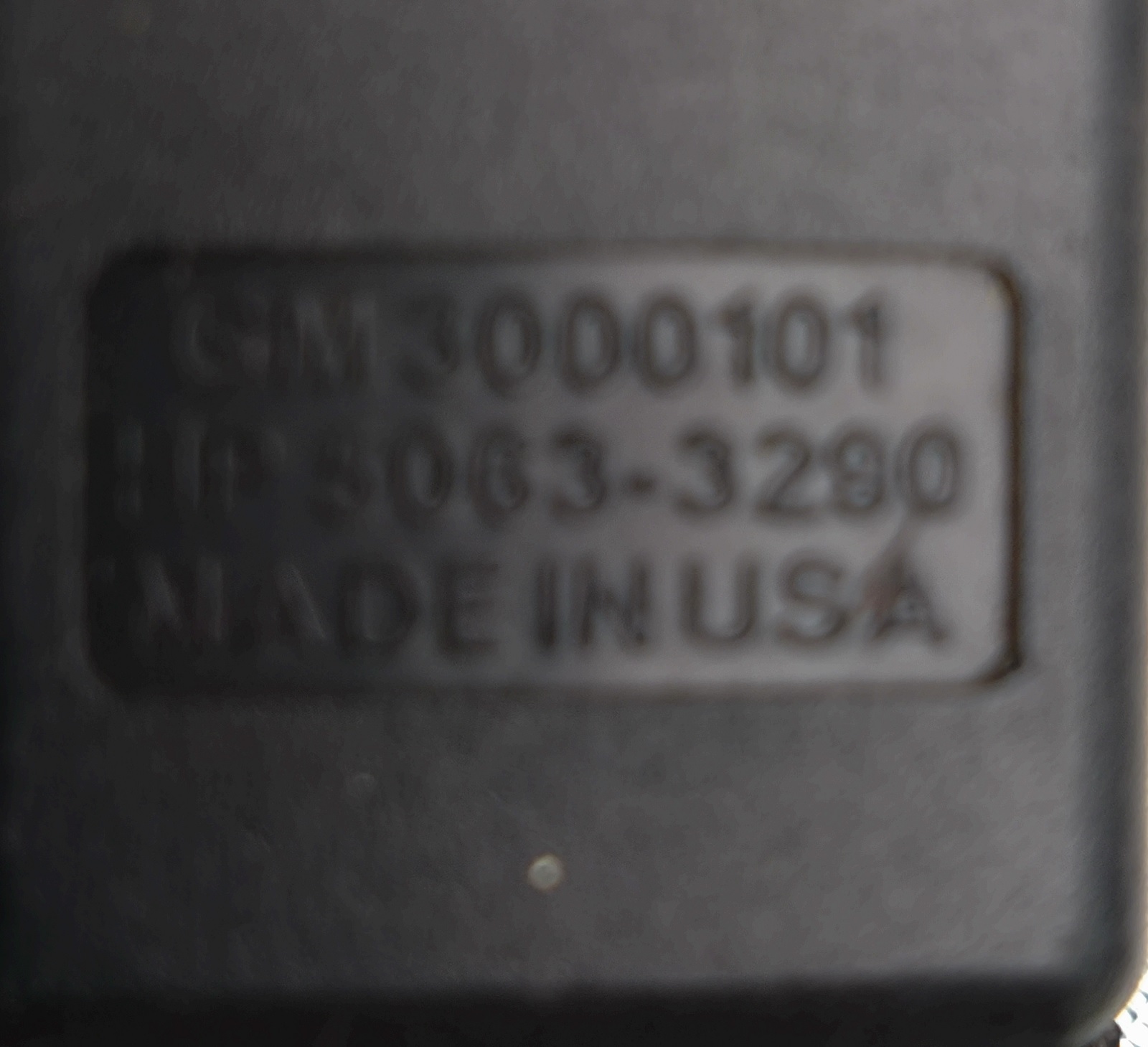

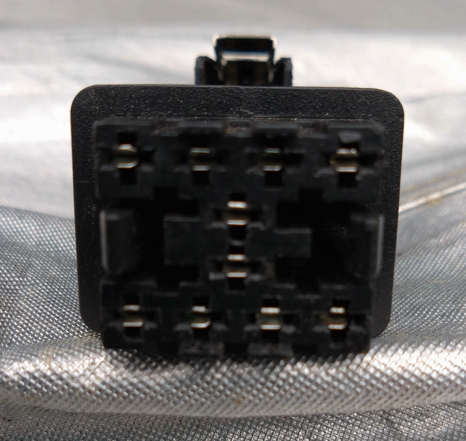

danke für die freundlichen Antworten.
Jedoch bin ich zu blöd, den Stecker im 9000 MJ1995 überhaupt zu finden unter der Lenksäule.
ist das der übliche schwarze 10 polige Stecker?
Bitte sachdienliche Hinweise am liebsten per Foto.
DSC_0509.thumb.JPG.f4b2738acb88473e4005584dca22cff5.JPG DSC_0510.thumb.JPG.b103d41f0f50c0033ae08a4476e3e071.JPG DSC_0511.thumb.JPG.1bb6e662006859e1a18d39d93e2de3d6.JPG DSC_0512.thumb.JPG.48b967b4d622f3b4133593218fb6bce4.JPG
