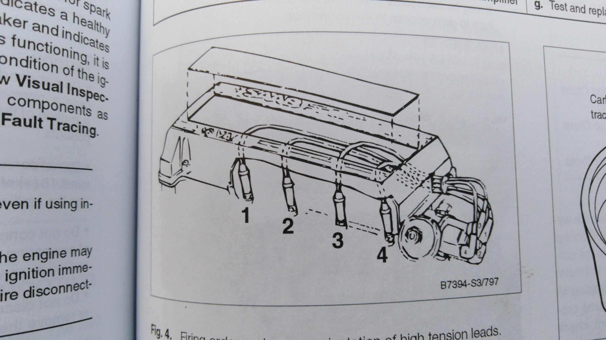

Die Kiste läuft! Ich habe ja nun mehrfach - wie erwähnt, unter Aufsicht - die Korrektheit des Anschlusses der Zündkabel überprüft. Doof nur, wenn die Anleitung falsch ist :redface:
Jedenfalls habe ich die Kabel um 180 Grad verdreht zur Abbildung im Bentley gesteckt und der Hobel springt auf den Schlag an... Toll! Aber was soll die Abbildung - ist da noch nie jemand drüber gestolpert?

Jedenfalls habe ich die Kabel um 180 Grad verdreht zur Abbildung im Bentley gesteckt und der Hobel springt auf den Schlag an... ...
Was ist darauf zu erkennen, ausser der (korrekten ) Benennung der Zylinder?
Trotzdem: Glückwunsch, das er wieder läuft.

Auf der Verteilerkappe steht ganz klein die (falsche?) Position der Zylinder.

Allerdings ist das Bild dem Saab Werkstatthandbuch entnommen, Bentley trifft daher keine Schuld.
Ja, hier:
Nun komme ich aber doch ins Grübeln, denn in dem für meinen 8V sieht das ganz genauso aus...
...und ich meine, die bei meinem danach angesteckt zu haben - und der läuft....:confused::hmmmm:
(Werde das natürlich nun nochmal prüfen.)

Ich habe mich damals auch auf das Bild im Bentley verlassen und ne ganze Zeit getüftelt bis ich zum Ergebnis kam.
Hatte bei den Startversuchen dann eine mega Fehlzündung das mir die Ohren gepfiffen haben. (wahrscheinlich durch unverbrannten Sprit im Auspuff)
Vielleicht hat der 8V ja andere Steuerzeiten und die Abbildung wurde fälschlicherweise übernommen.
Das hat nichts mit den Steuerzeiten zu tun.
Der Fehler wird sich ergeben haben durch entweder einer Änderung des asymmetrischen Schlitzes in der Nockenwelle, in die der Verteiler eingreift, oder der Nut der Verteilerwelle, in die der Verteilerfinger eingreift.
Wurde der Verteiler evtl. mal zerlegt?
Beim wieder zusammenbauen kann man den asymmetrischen Teil auf der Verteilerwelle ja auf 2 Positionen wieder einbauen, ... dann findet er den ersten Zylinder auch nicht.
Egal: er läuft und "wer heilt hat recht".
Also eine Änderung hat es da auf jeden Fall gegeben. 2 mal 8V Nockenwellen werden es nicht sein:biggrin:
Ja, die gleiche Nockenwelle wird es nicht sein.
Nur Steuerzeiten beschreiben den Zeitpunkt bzw. Kurbelwinkel, an dem die Ventile öffnen oder schließen, das hat erstmal nichts mit der Zündung zu tun.
Die Steuerzeit ist nicht die Nockenwelle, sondern das Nockenprofil.
Die Nockenwelle wird nur praktischerweise zum Antrieb des Verteilers verwendet, weil man da schon eine Welle mit halber Kurbelwellendrehzahl hat. Es gab ja vorher auch Motoren mit separat angetriebener Verteilerwelle.

Das würde ich ausschließen. Der Ersatzverteiler hatte die selbe Konfiguration und die Zündkabel meiner beiden anderen 900er stecken ebenfalls nach Bentley und WHB falsch.
