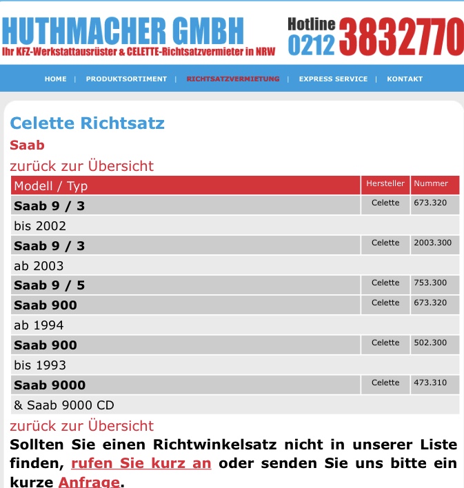

Nachtrag - Miete für einen Richtsatz .... nur für die bauspezifischen Anbauteile ..
Wo ist da der Preis?
So, Preis. Es gibt 2 Systeme, Umfang leicht different. Miete erste Woche 500 Euro incl. Anlieferung, 2. Woche 350 Euro usw.. Grundstruktur beim Karosseriebauer muss vorhanden sein.

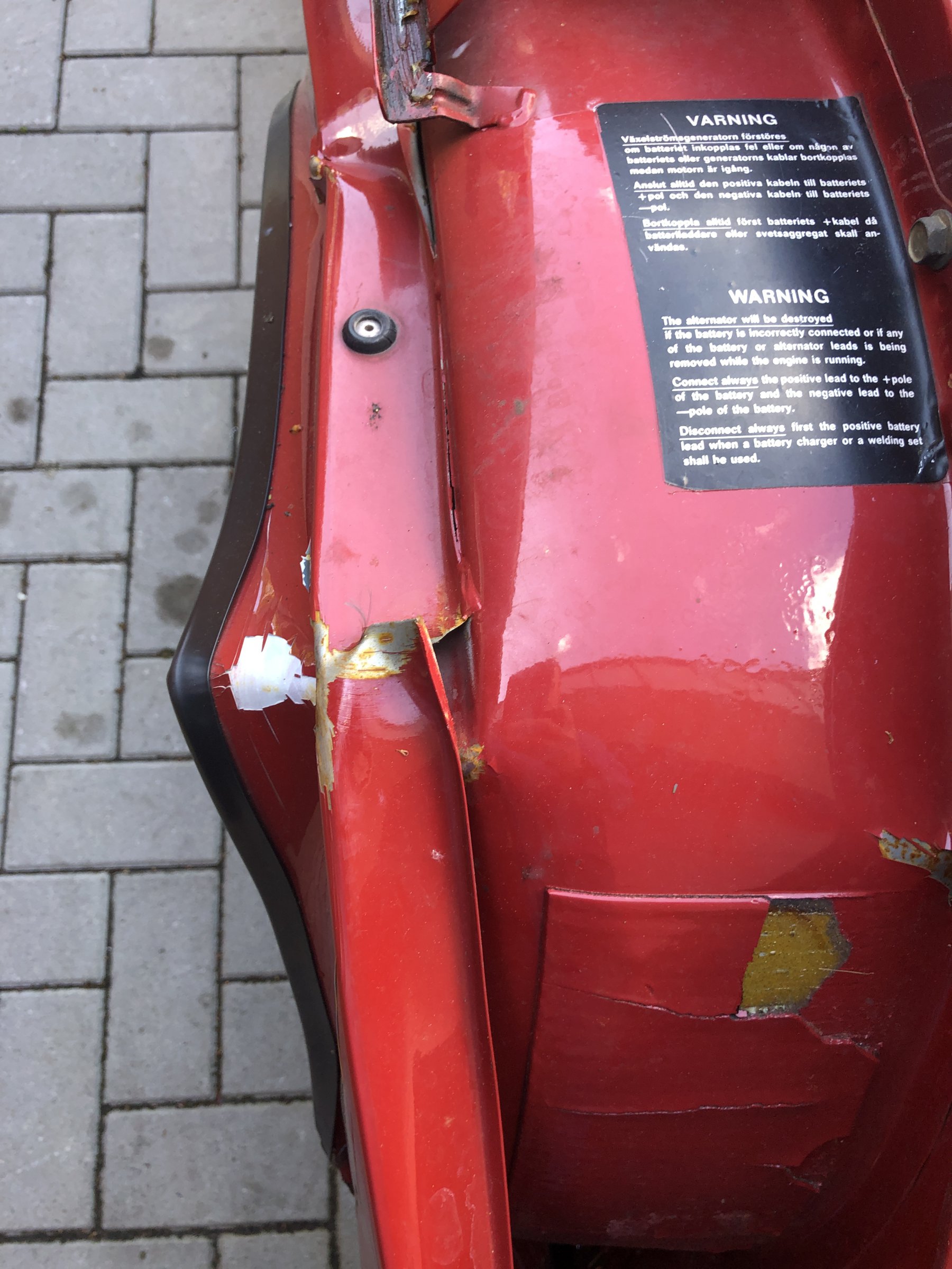

Das ist dann der Preis der Rohkarosse. Außerdem - überall wo gebogen wurde fehlt der Lack oder reißt ein. So eine Karosse ist und bleibt immer stark korrosionsgefährdet. Ich schließe das jetzt aus ... auch wenn unser Cabrio damals sehr gut war (allerdings wurde ALLES was verbogen war herausgetrennt .... ).

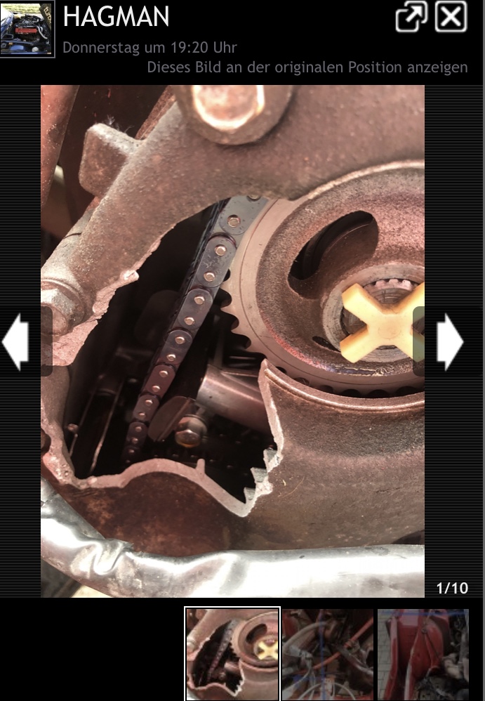

Genau. Abgehakt. Jetzt muss ich mich mal um ein Getriebe kümmern. Ich hoffe es ist nur der Primärdeckel wie Klaus sagt .....
https://www.saab-cars.de/threads/getriebe-901-cabrio.69675/

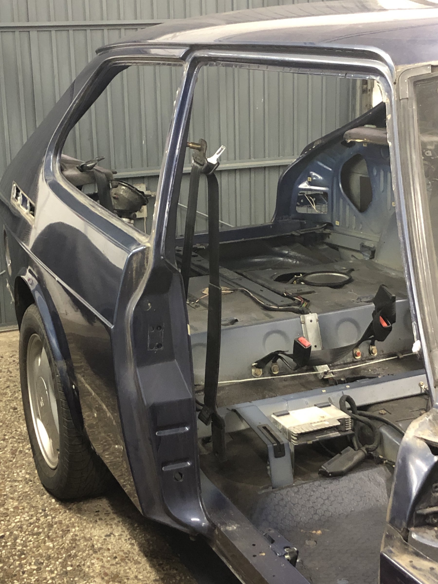

Mein Lackierer kommt vorbei. Also mal ein bisschen weiter demontiert ... sonst fängt er gar nicht an. Ich hätte wirklich mich mehr um „Italiener“ kümmern sollen anstatt in D gute Wagen zu finden. Dieser Wagen ist noch mal besser als der schon sehr rostfreie 8VT.

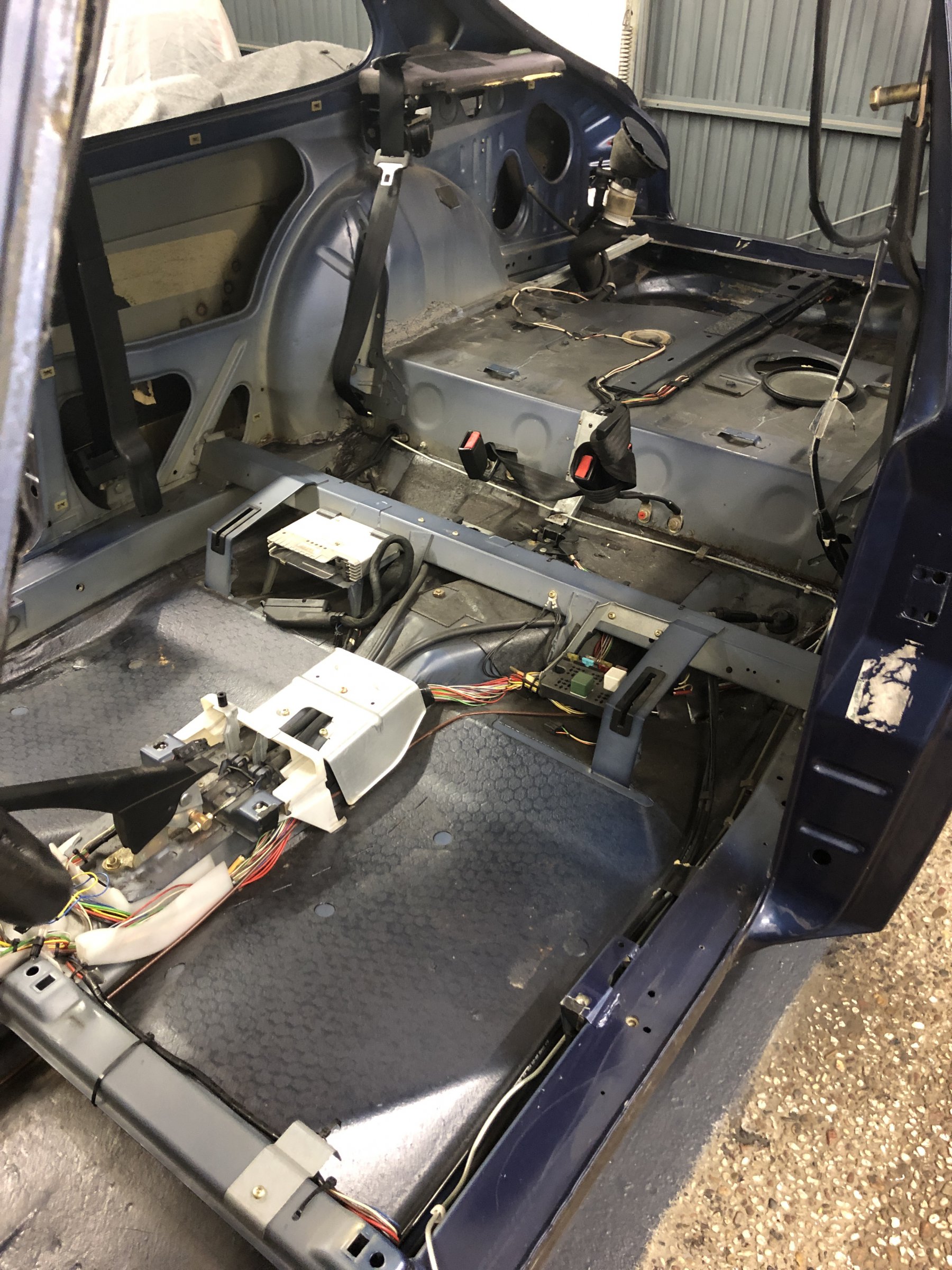

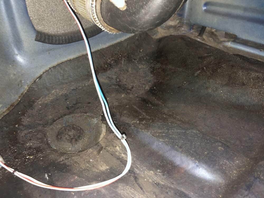

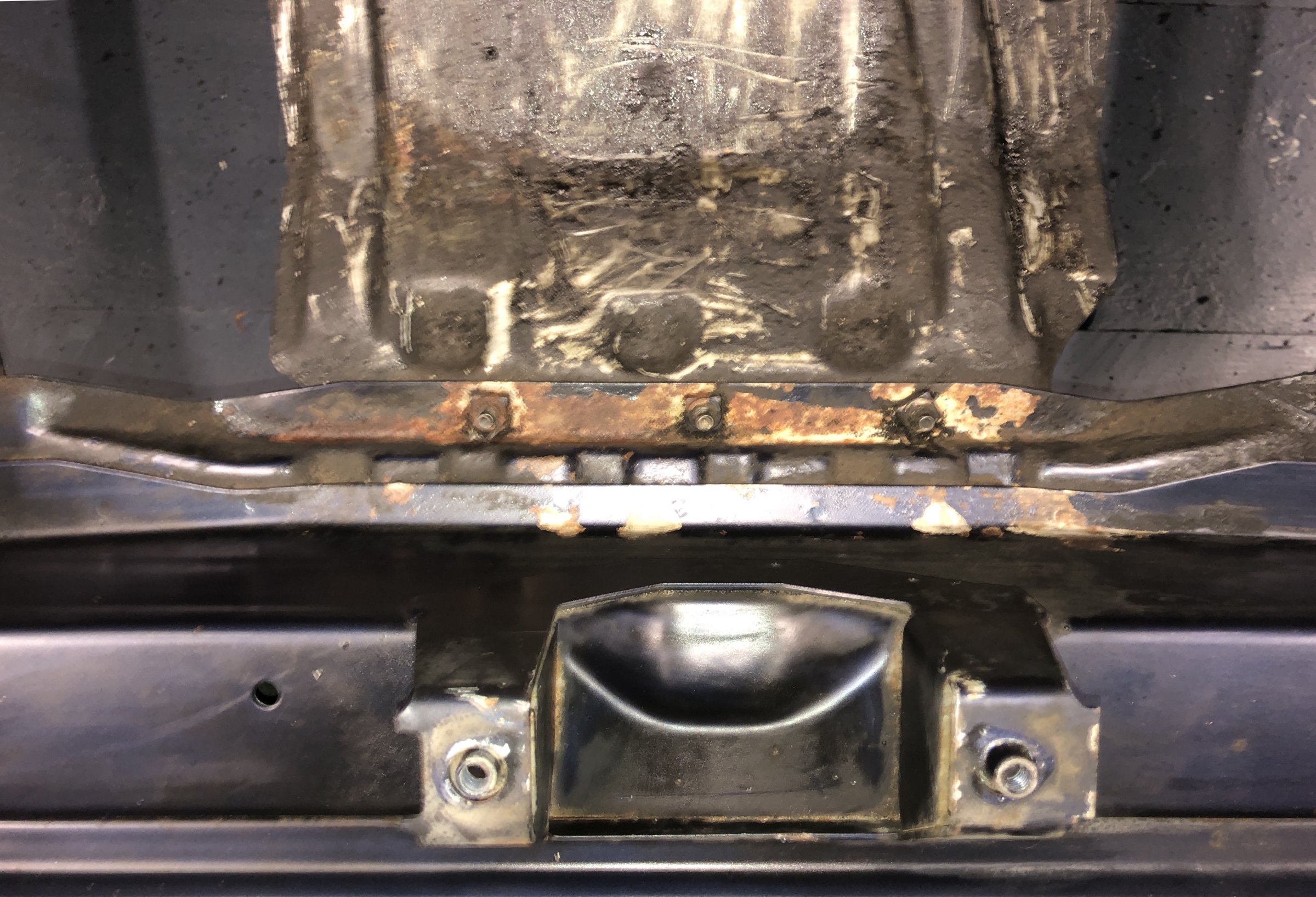

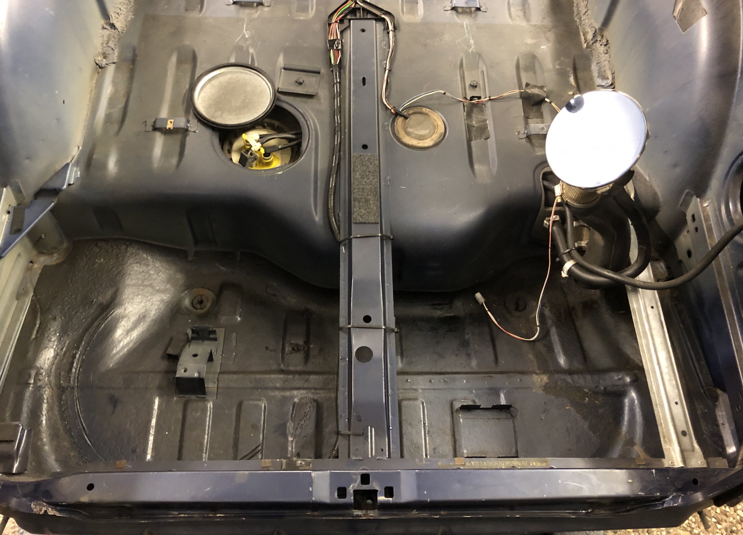

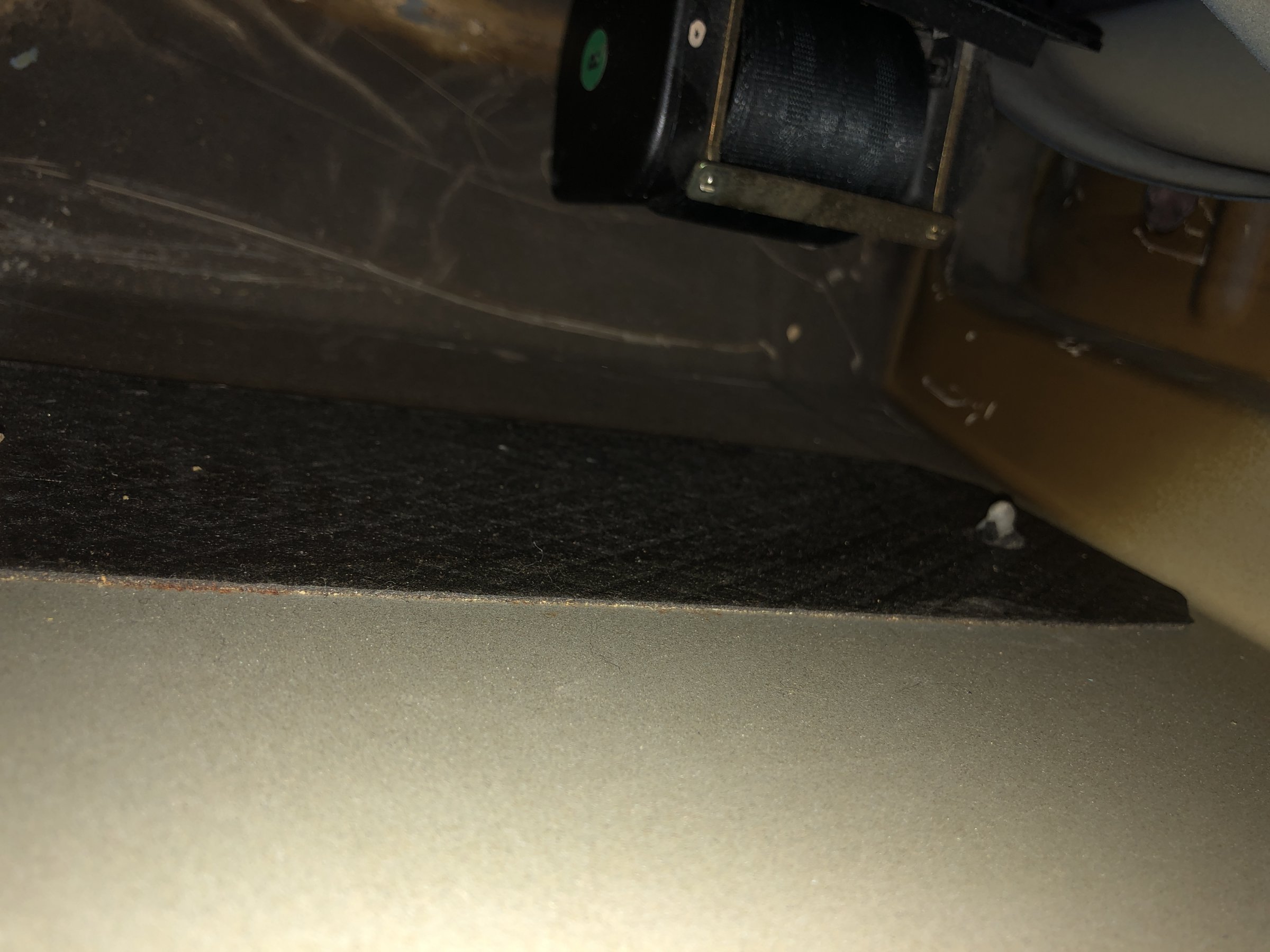

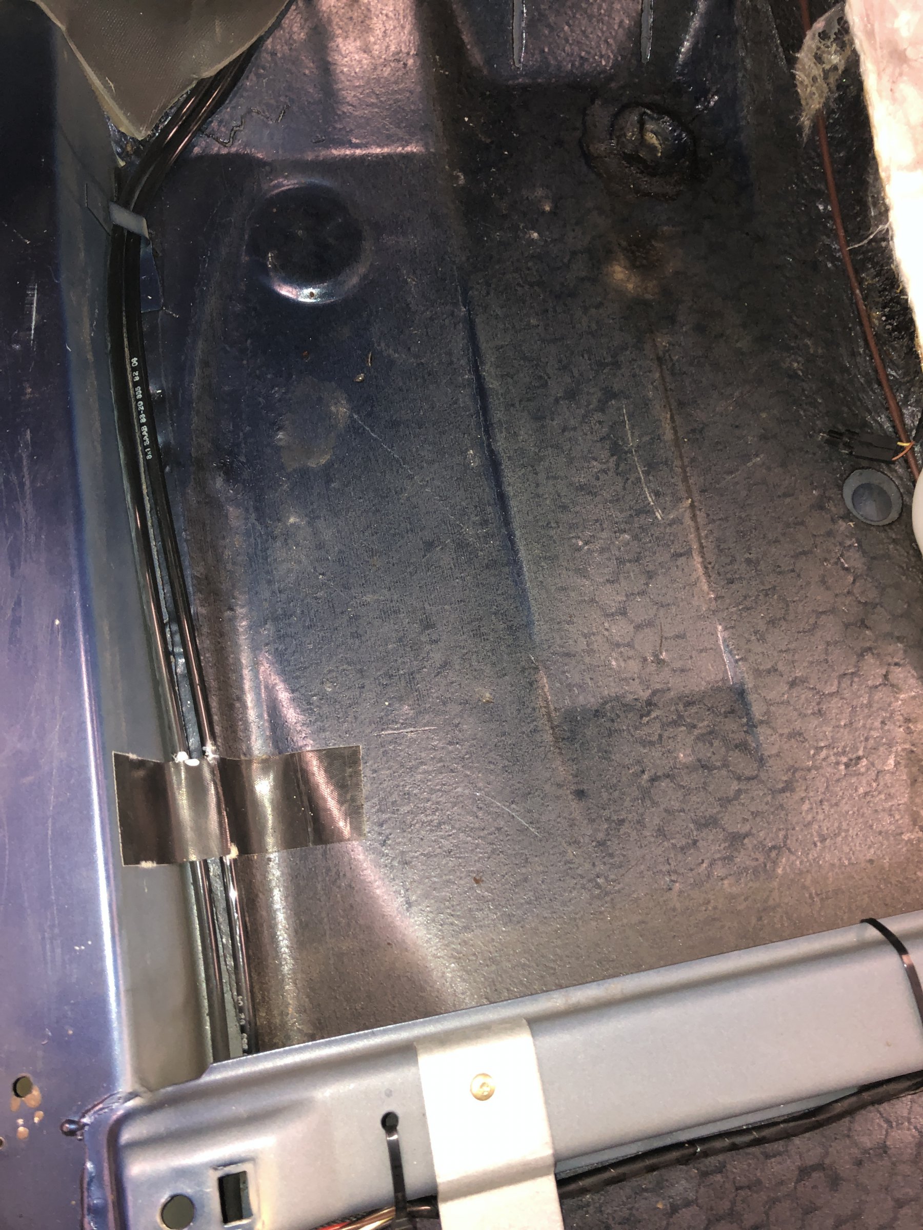

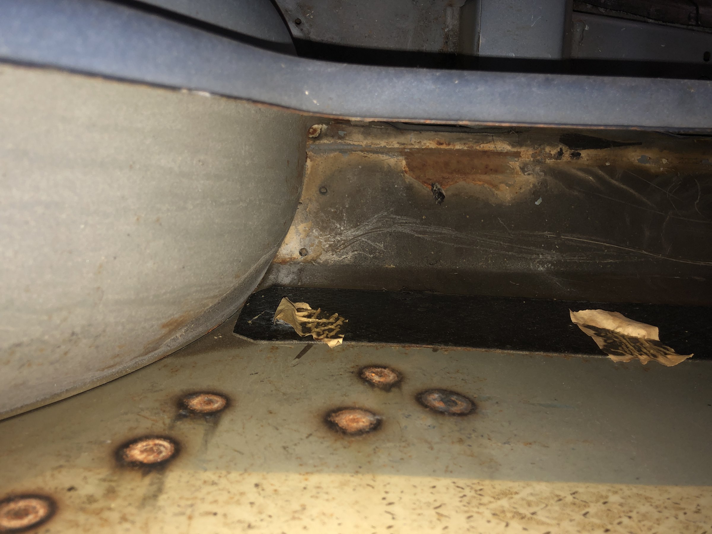

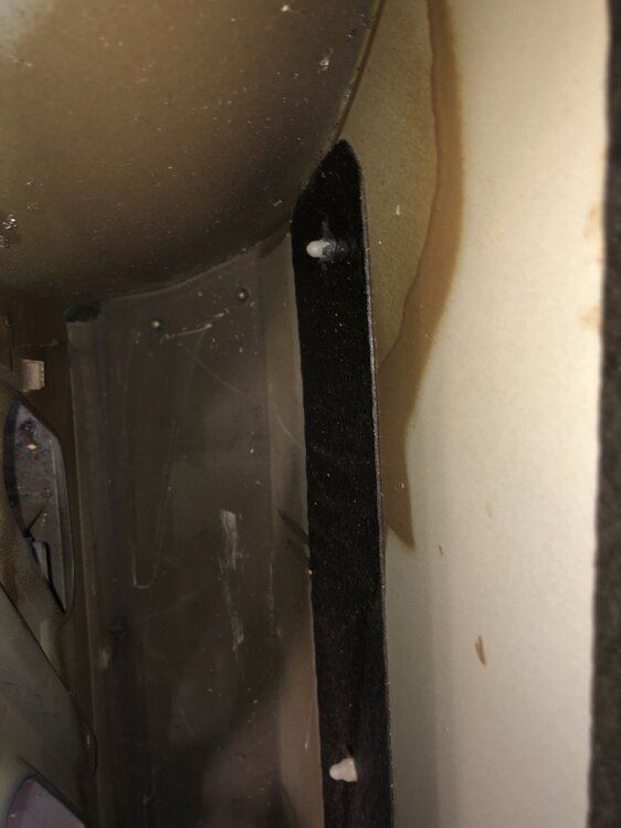

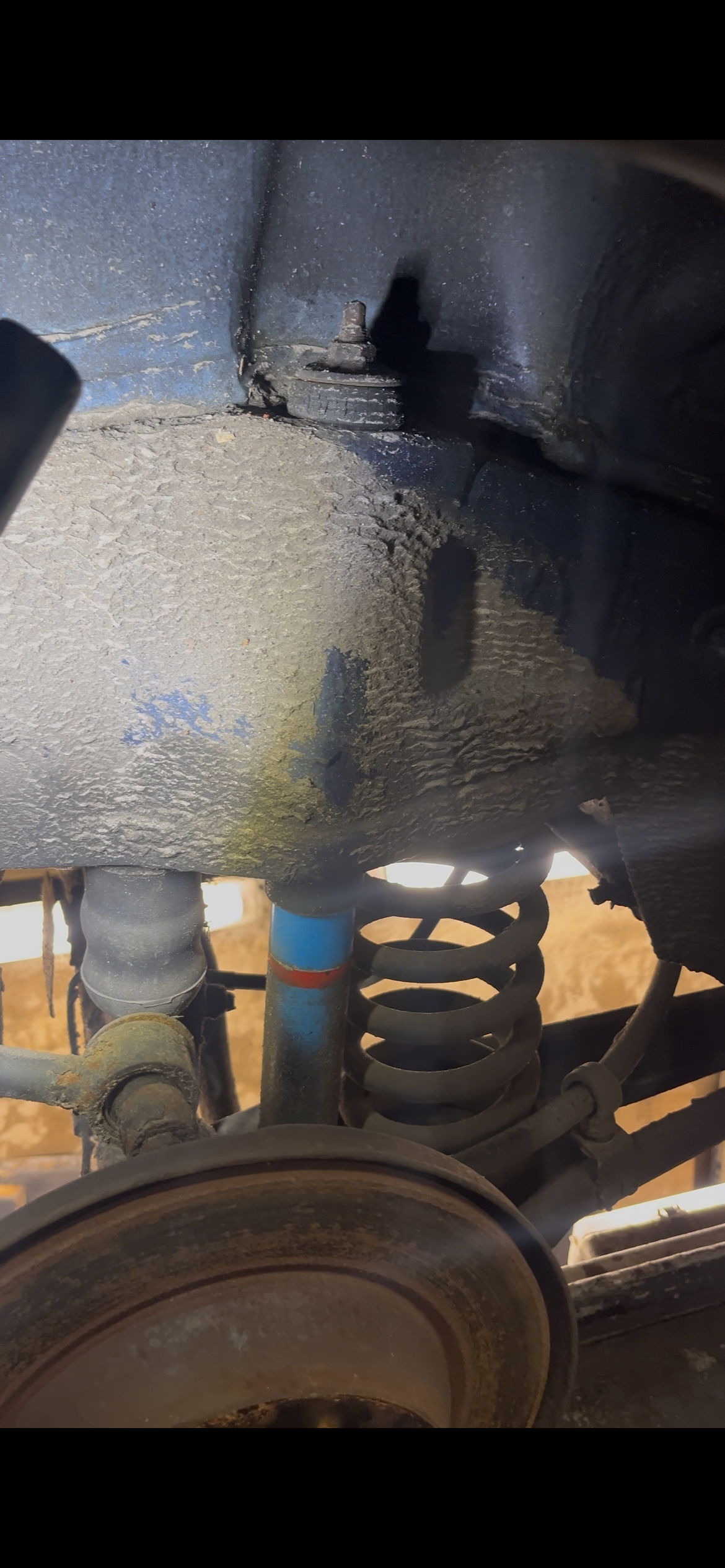

Kleiner Rundgang von hinten nach vorne. Hier die Kofferraummulde.

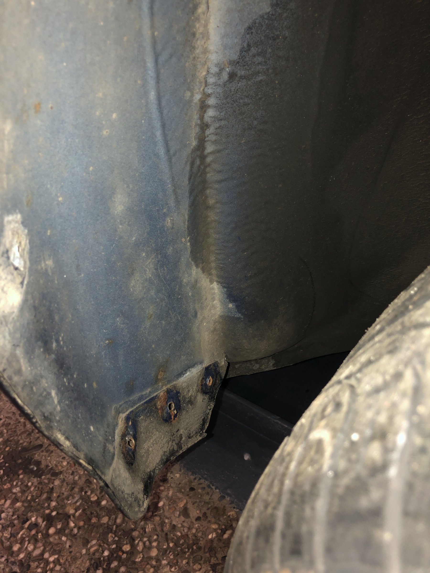

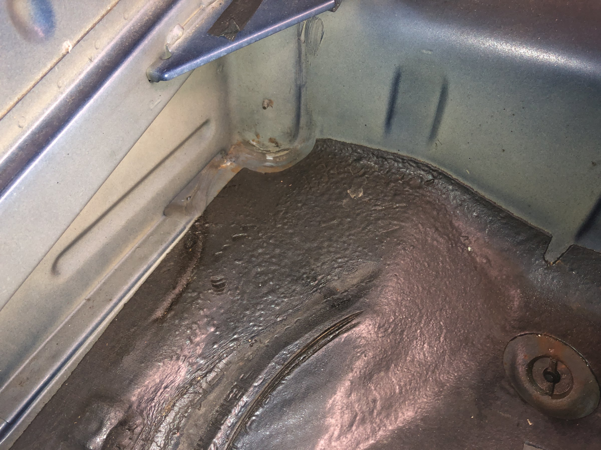

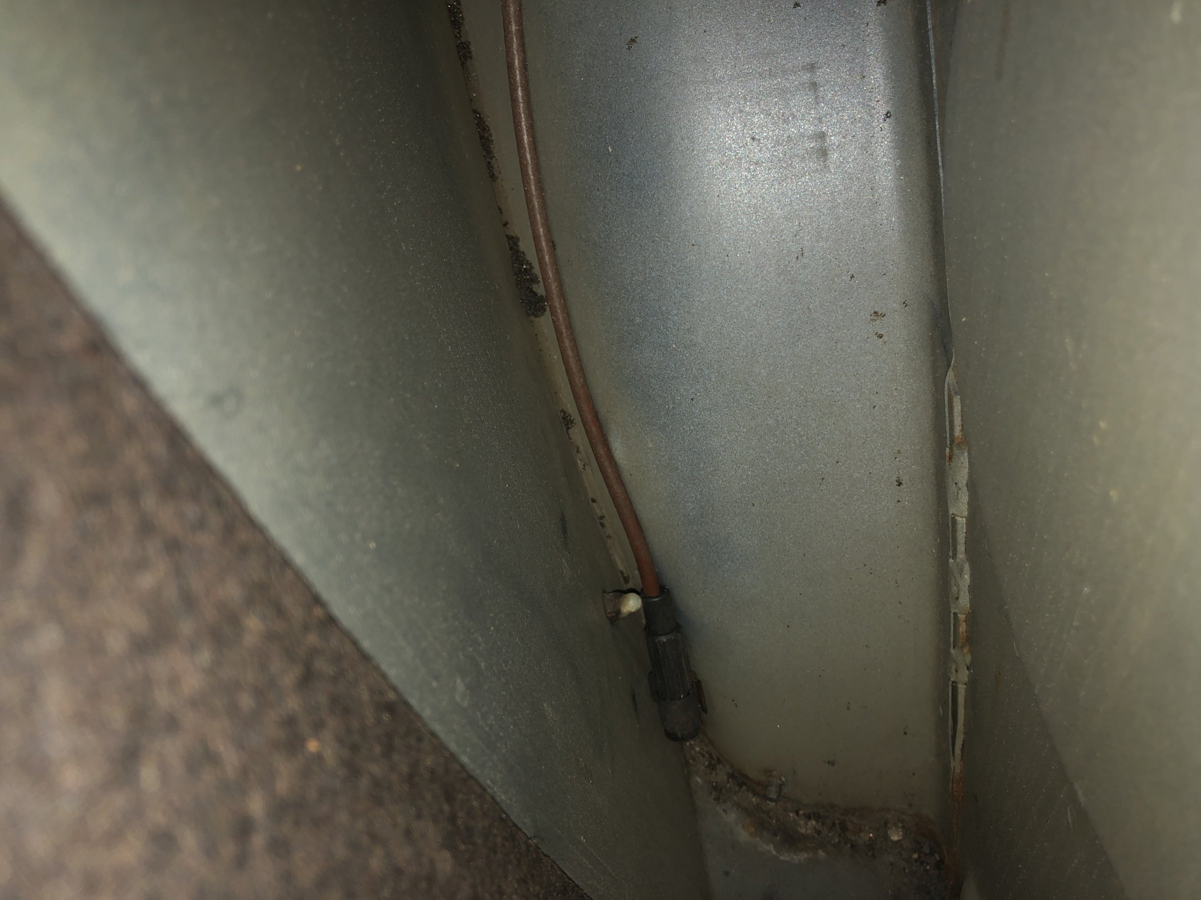

Hohlraum hinten rechts. Hier Oberflächenrost ... noch nicht schlimm ... aber es würde ohne Schutz mit dem Gammel beginnen. Versiegelung schlechter ? Oder war das hintere Fenster undicht ? Fett nach der Entrostung und Lackierung wird es richten !
Bearbeitet von HAGMAN

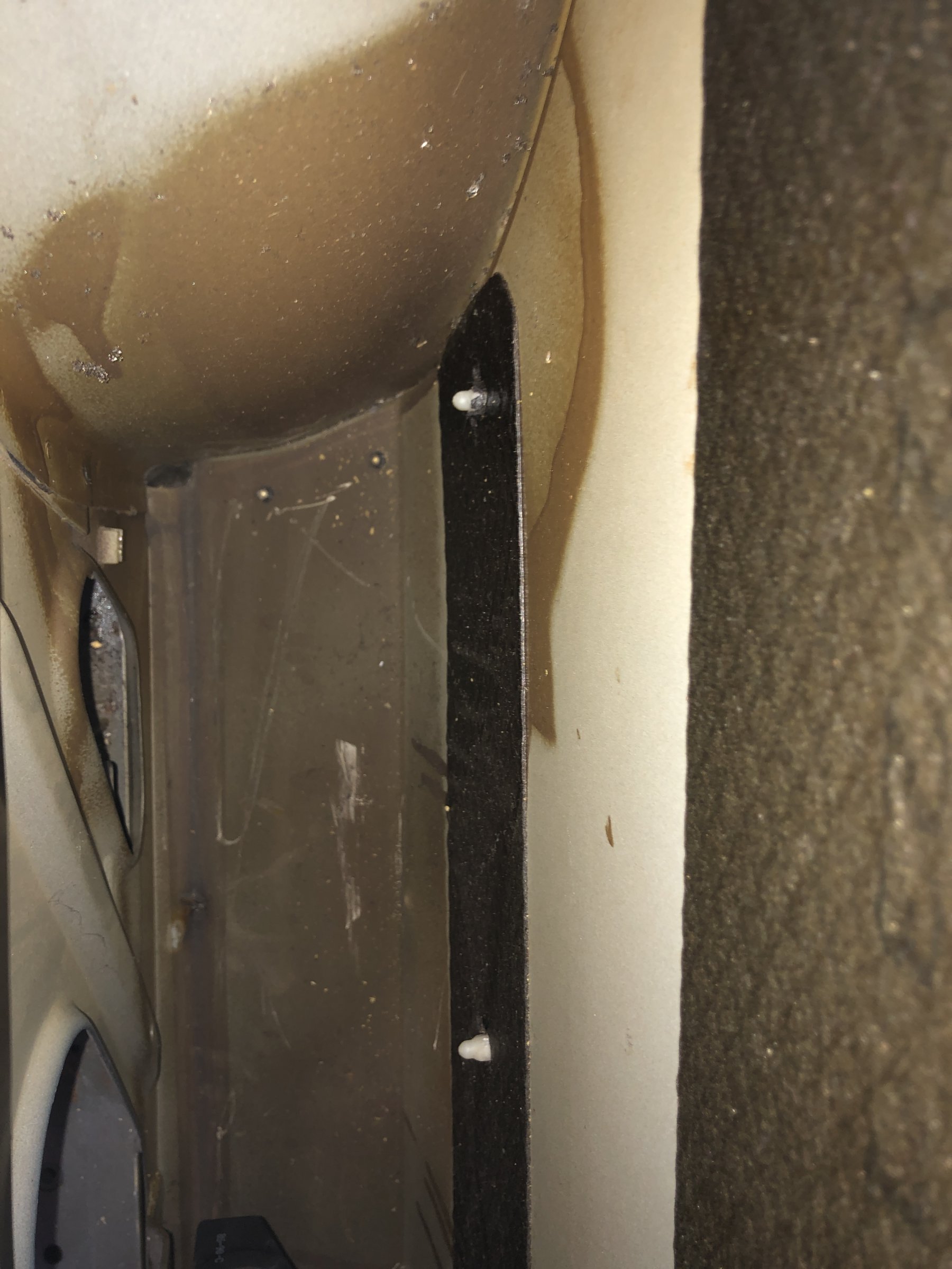

Hier zum Vergleich die linke Seite. Bestens. Wachs. Natürlich ausgehärtet ....

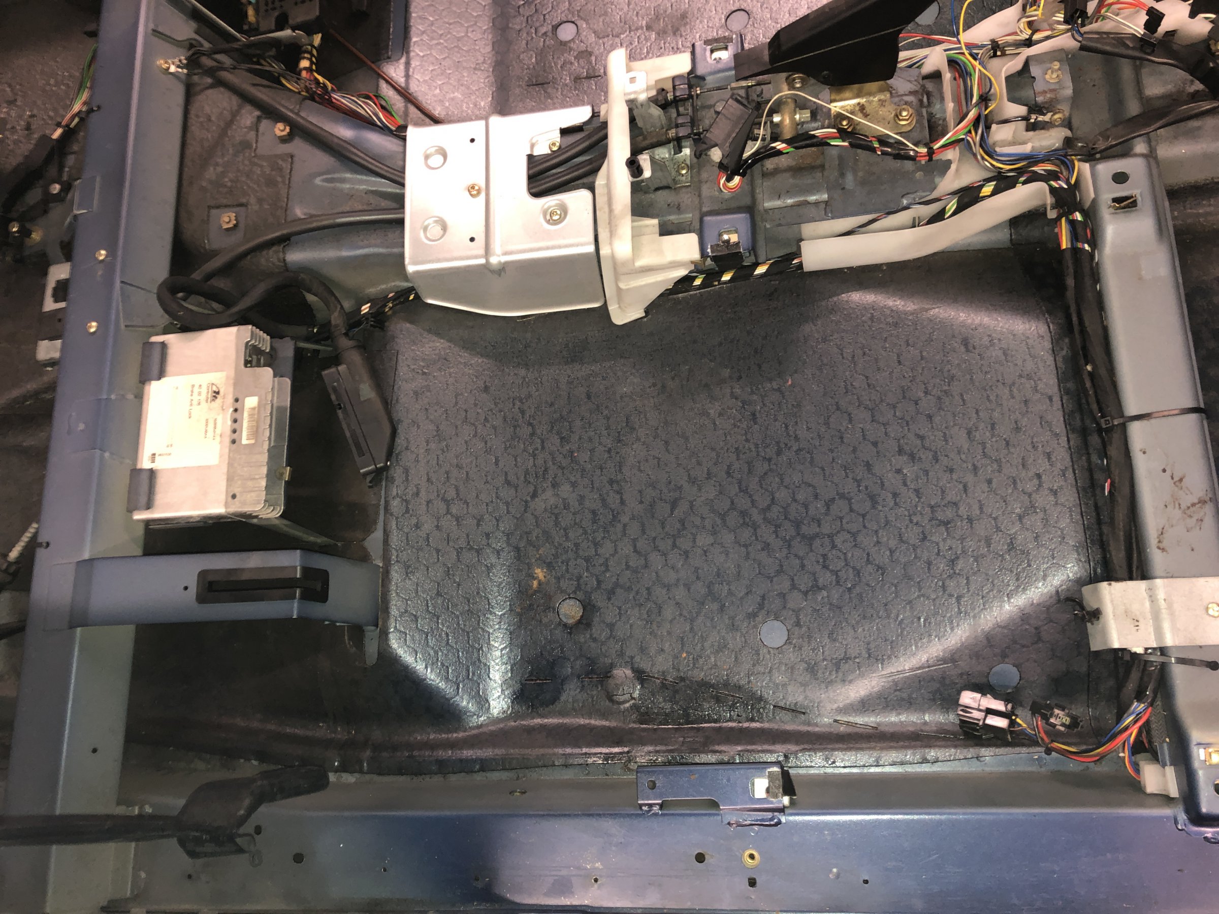

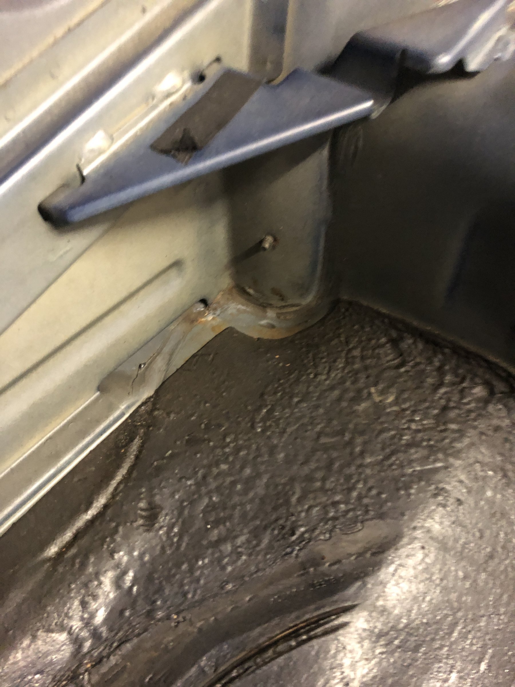

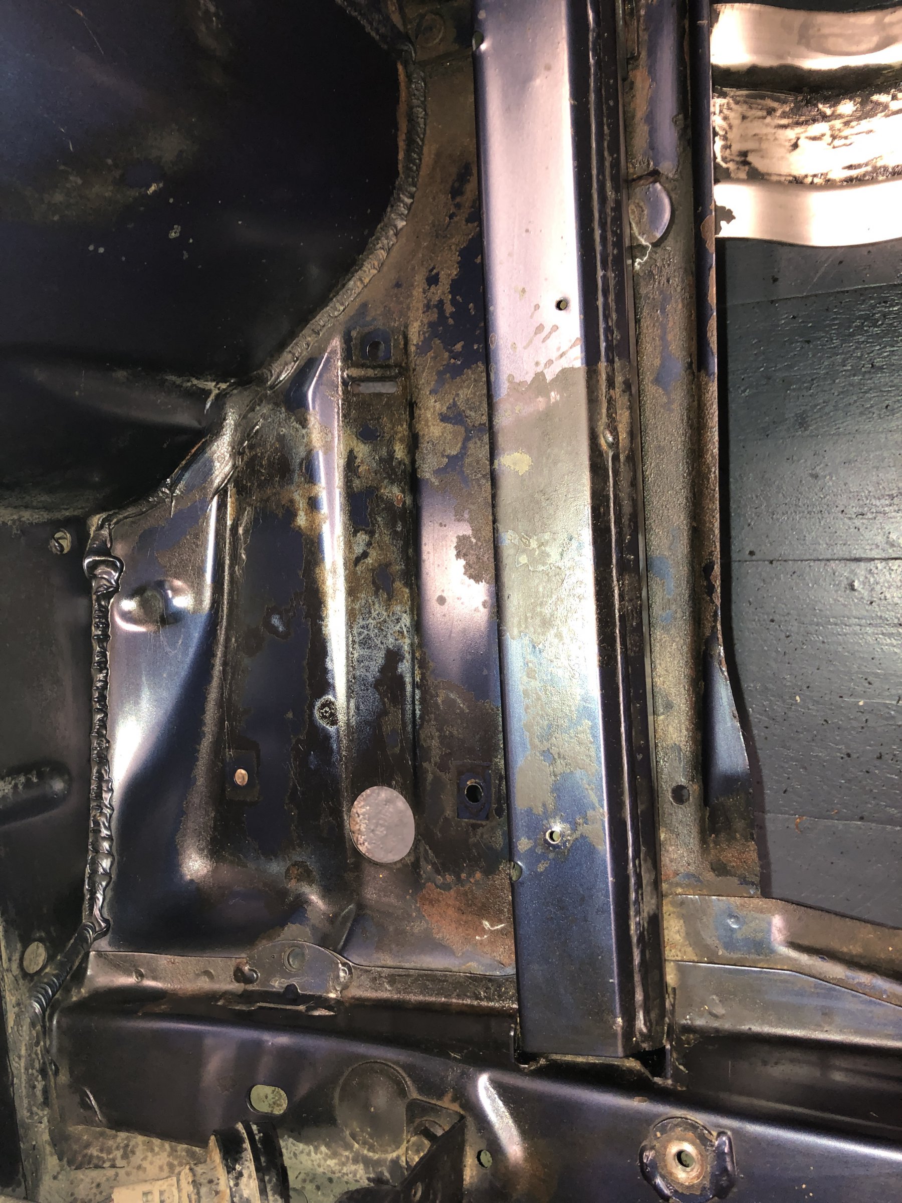

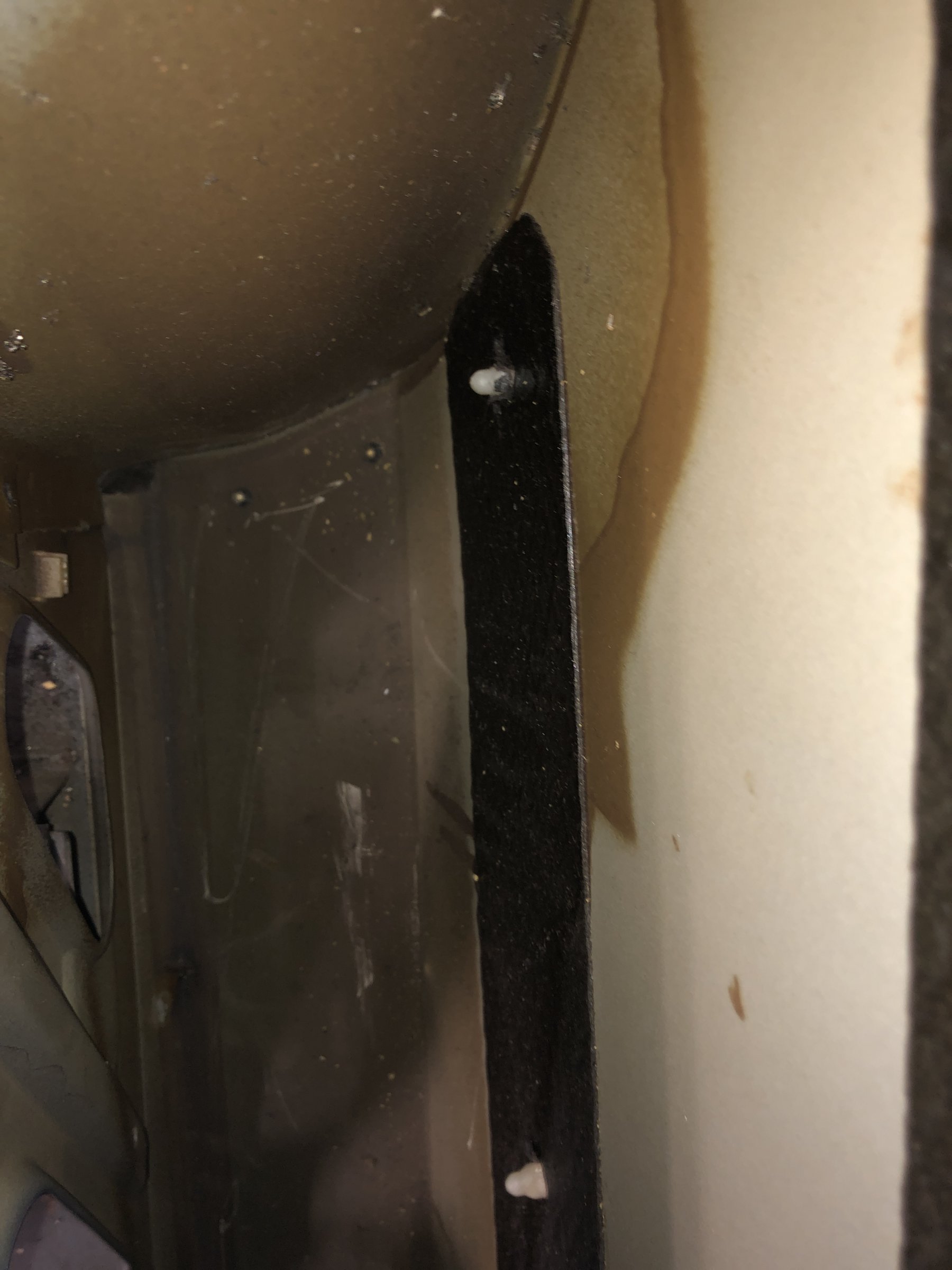

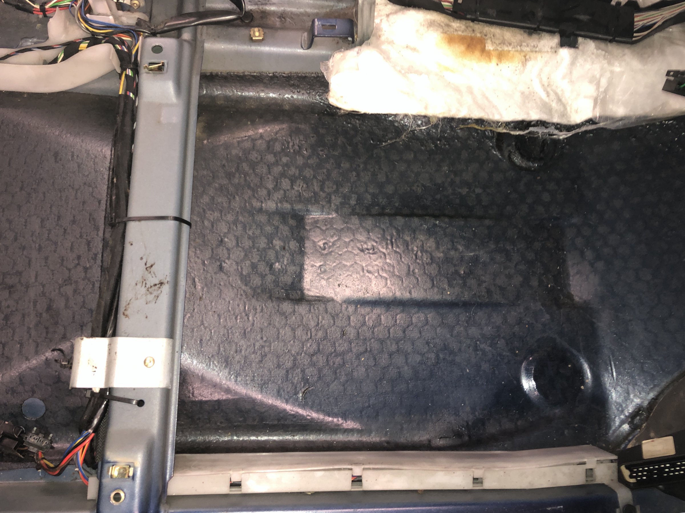

Innenraum. Oberflöchenrost an der Kante der hinteren Gurtbefestigung.... sogar an diesem Wagen. Die Fussräume sind perfekt.

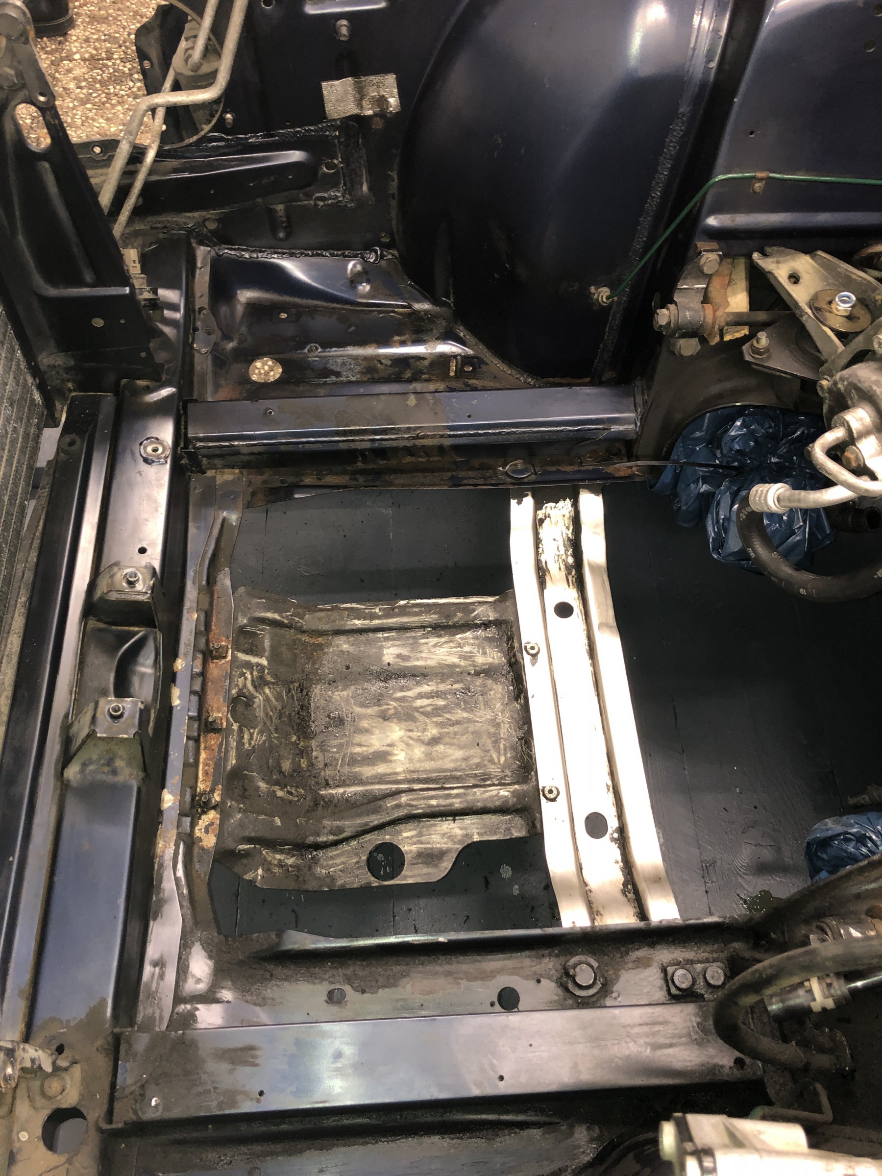

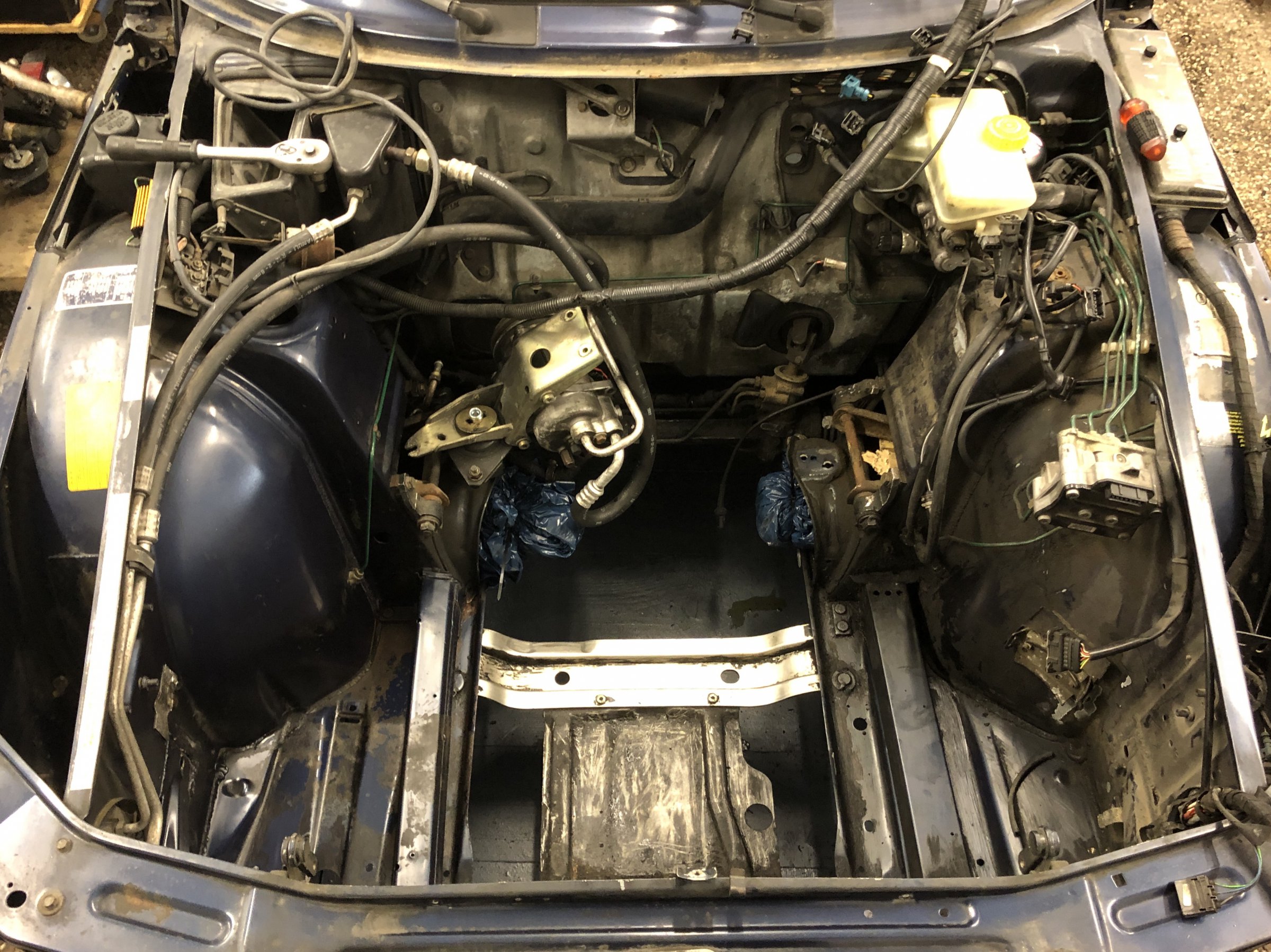

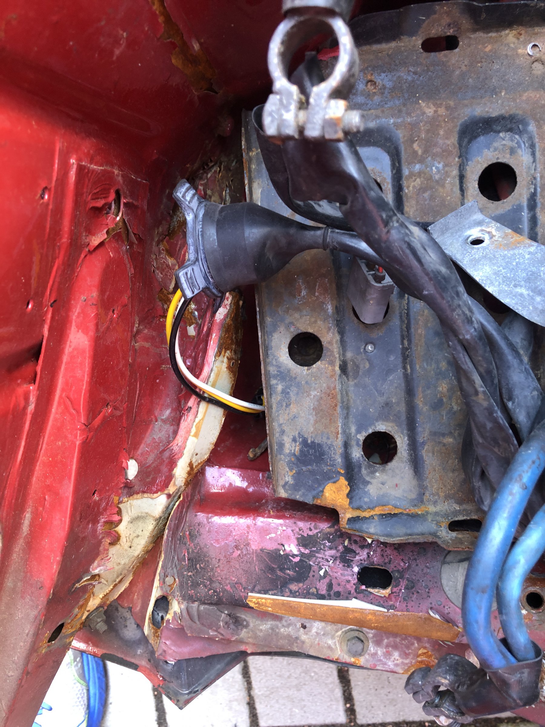

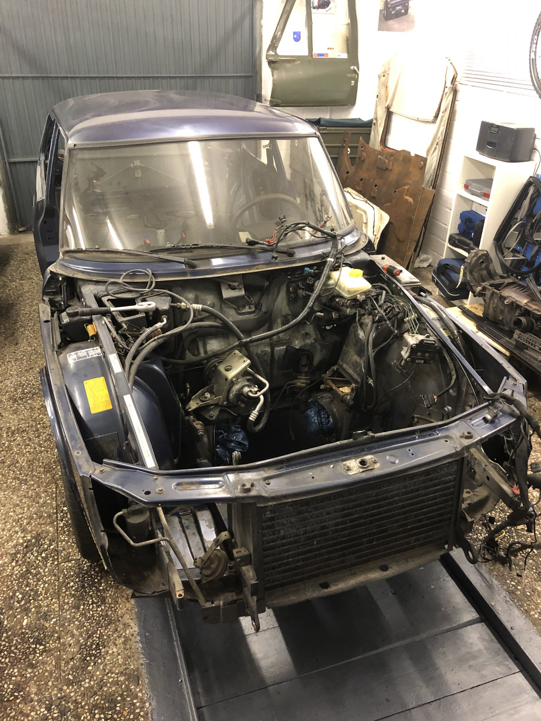

Motorraum. Nichts durchgerostet, aber Oberflöchen an der Batterieseite und ganz vorne angegriffen. Der Schutz ist also komplett weg. Würde dieser Wagen ohne Konservierung ein paar deutsche Winter gefahren wäre es auch bald vorbei mit ungeschweisst ....

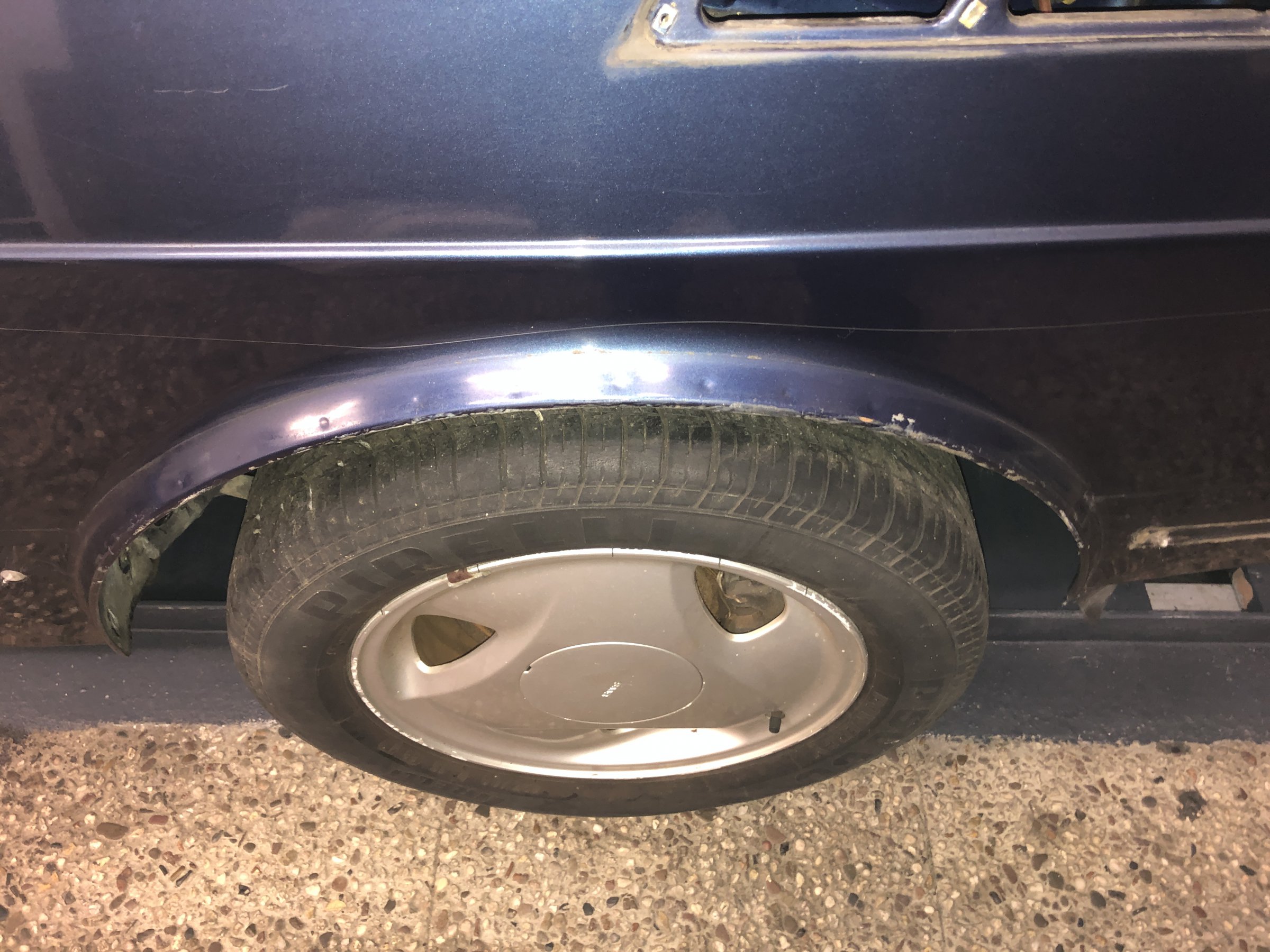

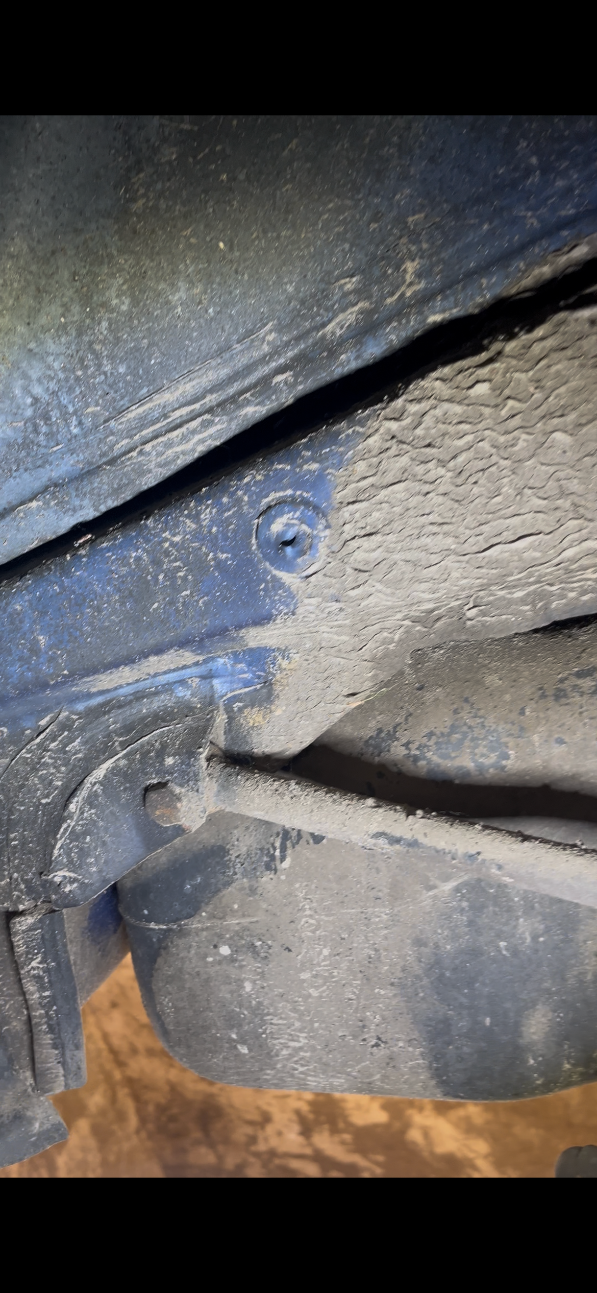

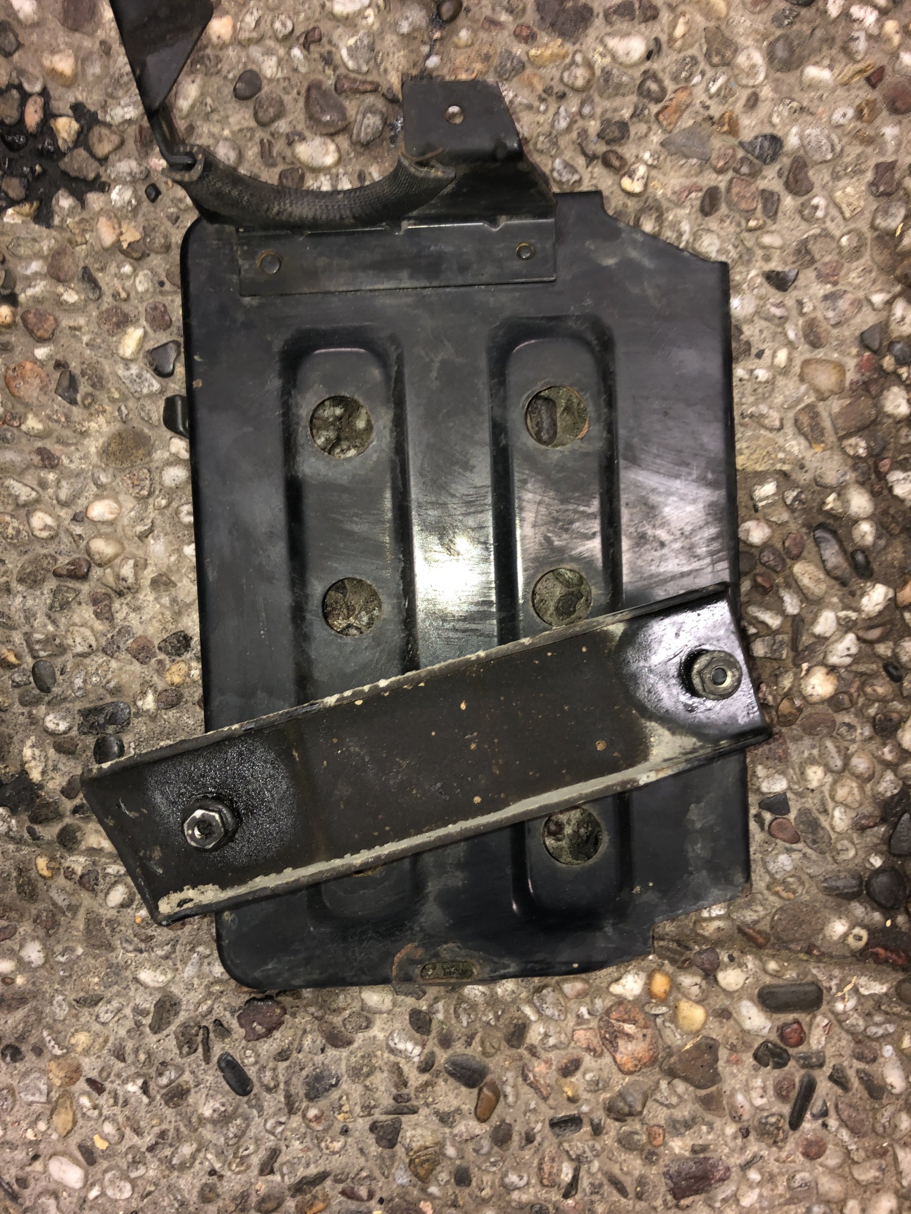

So sehen das fast unverrostete Batterieblech und alle Radhöuser bei dem Wagen aus.
Persönliches FAZIT : nach 12x Saab 900/I und dann bald 3 x geschlachteten 16S (89/91/87iger)) war das für mich richtig so.
Der Aufwand des Umbaus wird machbar sein. Karosseriearbeiten (die ich nicht kann und teuer machen lassen muss) sind keine Option mehr für mich. :smile:Das mag bei einem sehr seltenen SonderModell anders sein.

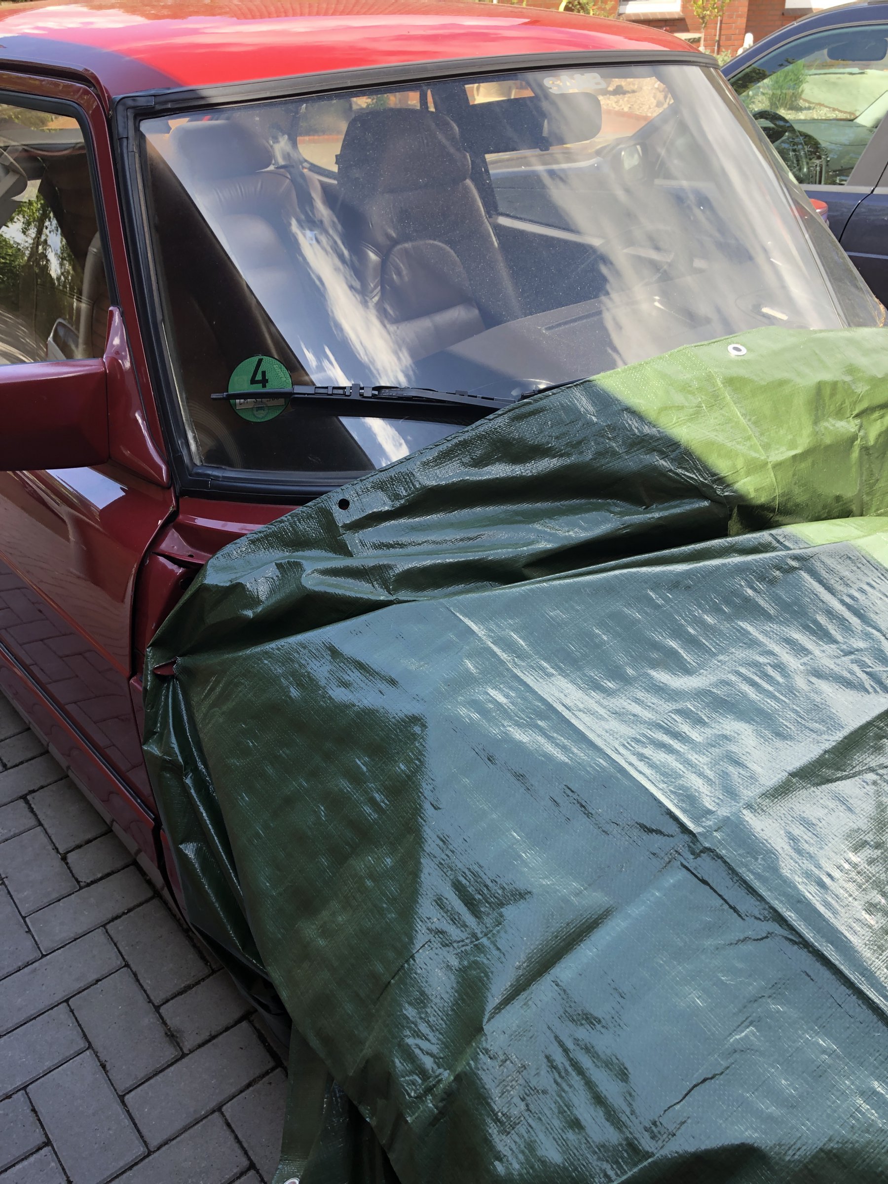

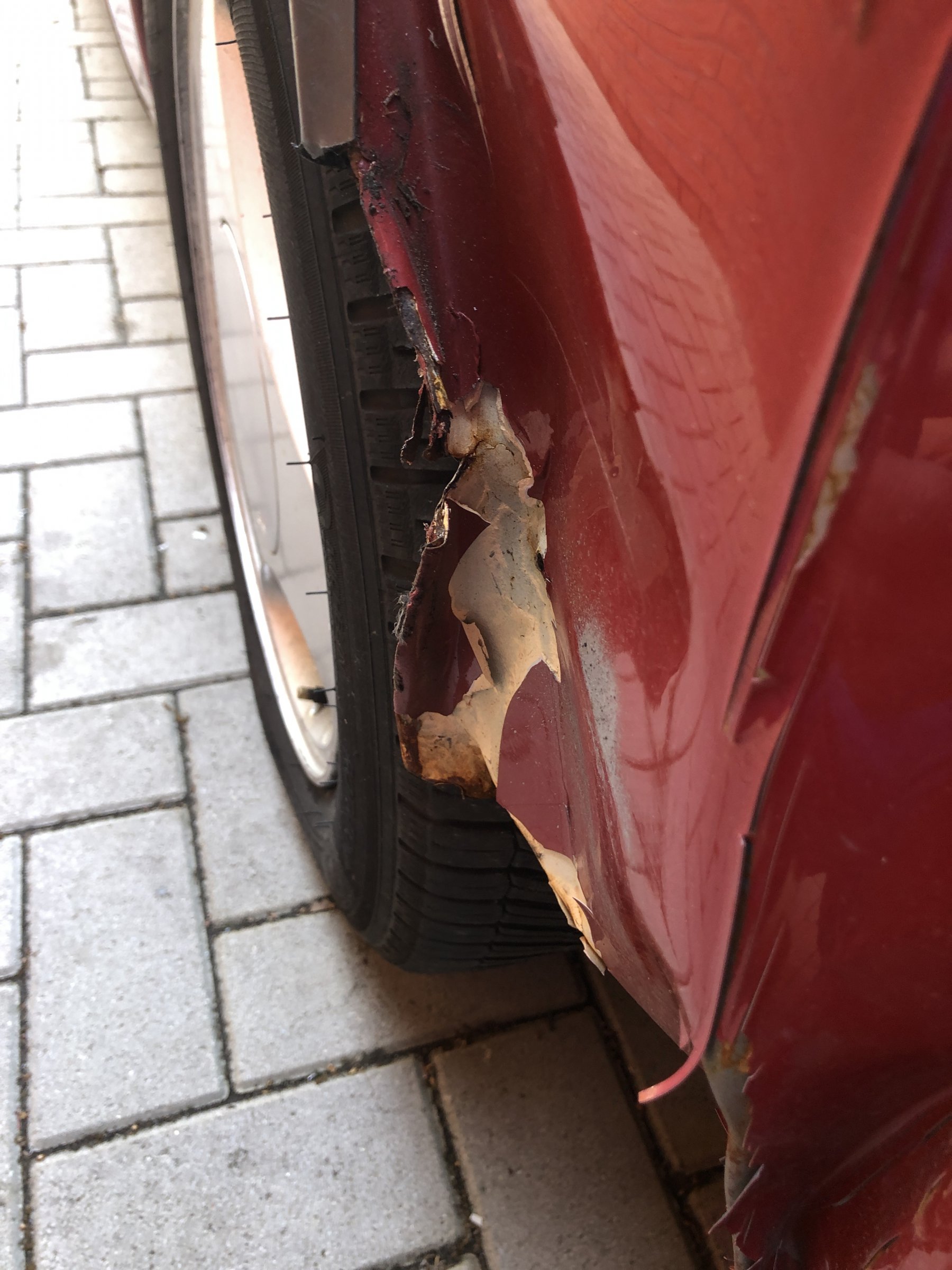

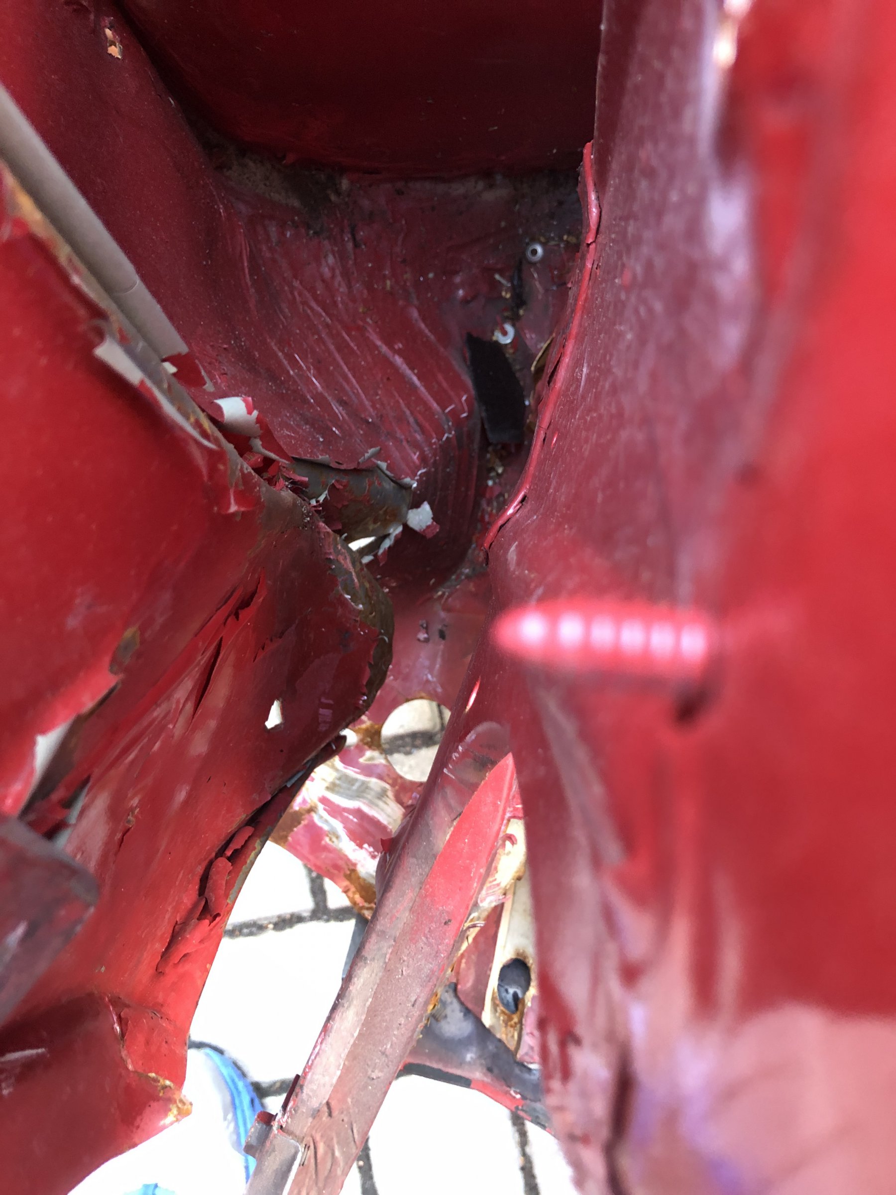

Zeitgleich geht dem16S Wrack und Spender draußen trotz Abdeckung nach nur 2 Wochen der Rost unter die Haut. :eek:

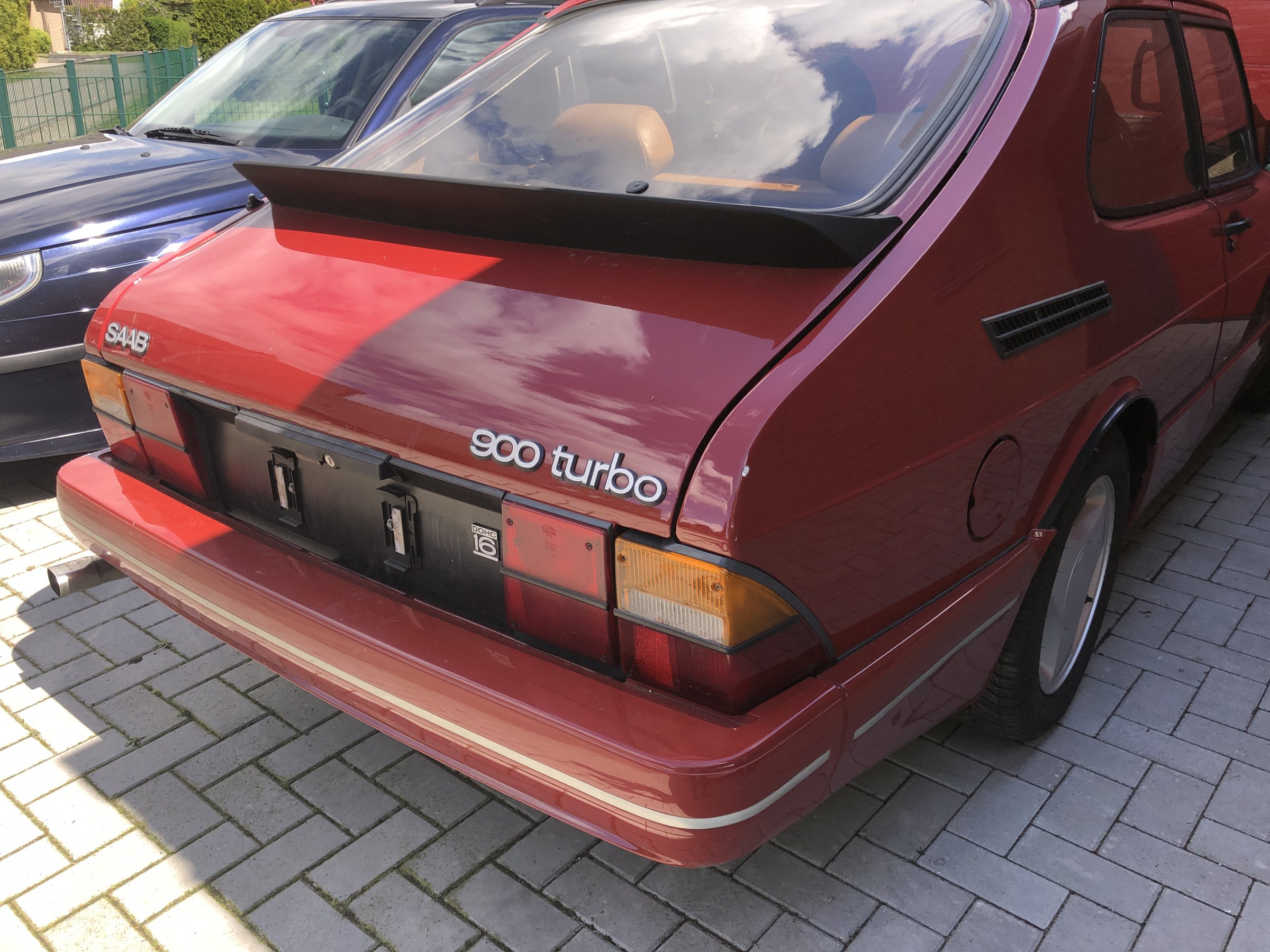

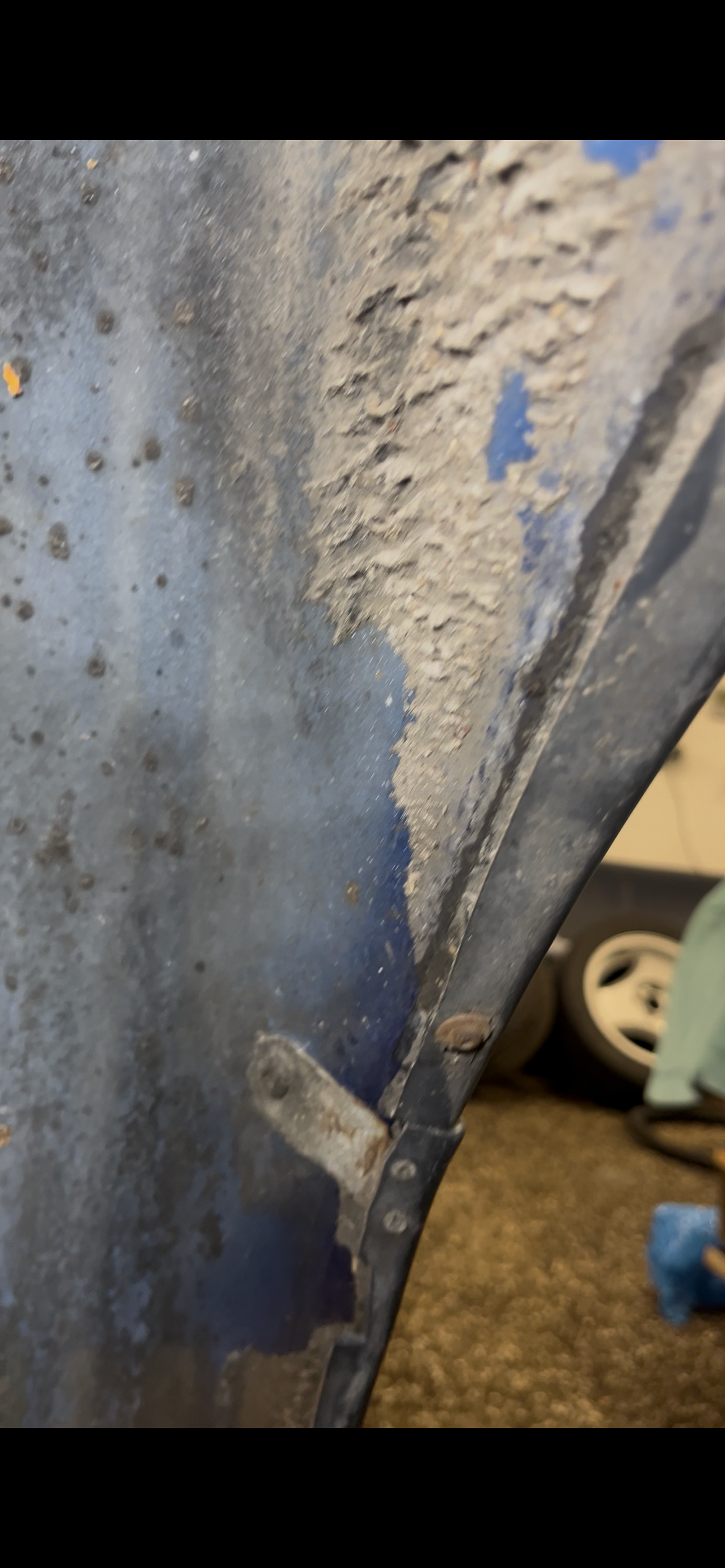

Ich frage mich jetzt echt, ob ich den Wagen nicht Blau lassen MUSS. Die Radhöuser mit den org. Aufklebern ...- das ist sonst alles weg. Und es bleibt immer noch ein „umgespritztes“ Auto. Das hat was von nicht Original, gebastelt, unseriös. Vielleicht muss ich eher versuchen, die „Aero-Kleber“ reproduzieren zu lassen ... denn ein 87iger Sondermodell wird es sowieso nie sein sondern ein 92iger mit ABS und neuen Achsen, der neu lackiert wurde

Ich würde es einfach genau so machen, wie es mir gefällt.
"Umgespritzt" wirkt es nur, falls die Details nicht ordentlich bearbeitet werden.
Und falls Dich das ABS und die neuen Achsen stören, baue sie um:rolleyes:
