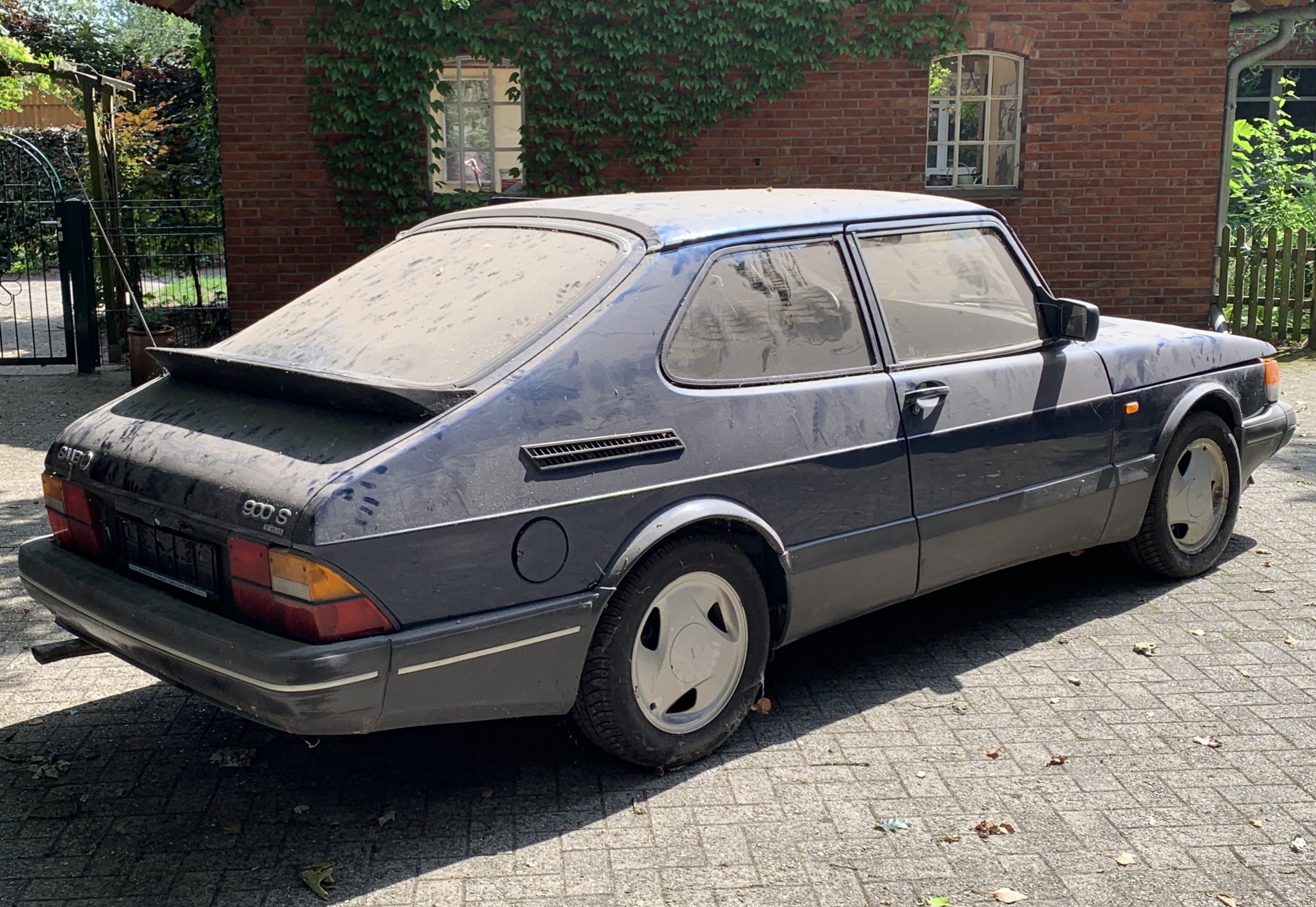

Heute nach 10 Jahren Pause den 900S vom Kumpel mal ausgebuddelt. Stand trocken, Italo-Modell. Wie meiner .... irgendwann mal. Das nennt man dann wohl Scheunenfund. Starthilfe vom Aero
:top:Schicken 900er hat dein Kumpel da. Den wollte er 10 Jahre nicht fahren.:confused:

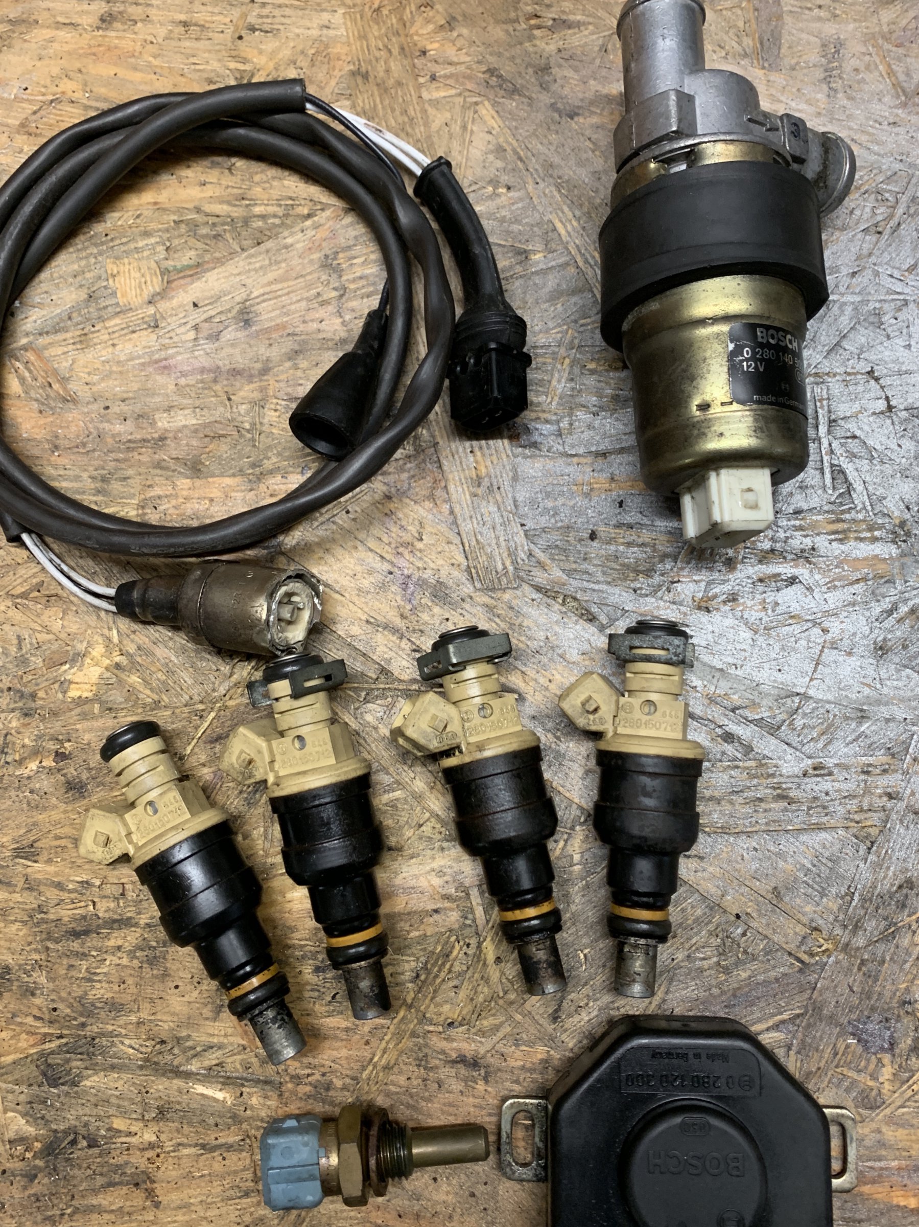

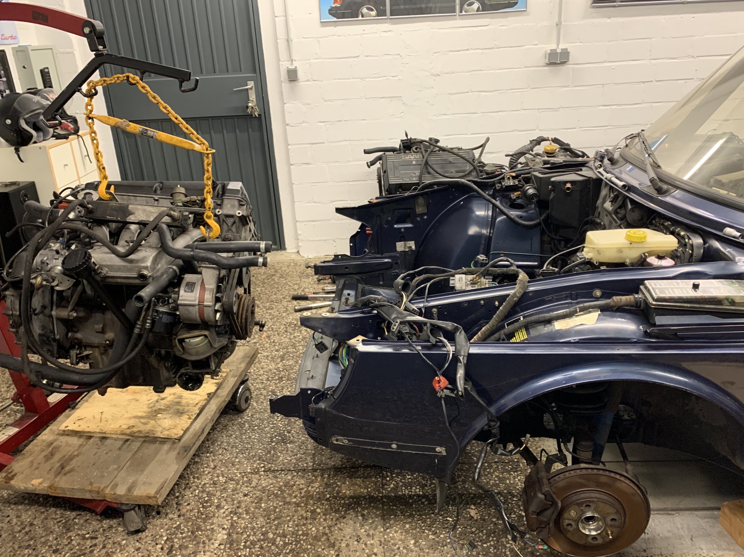

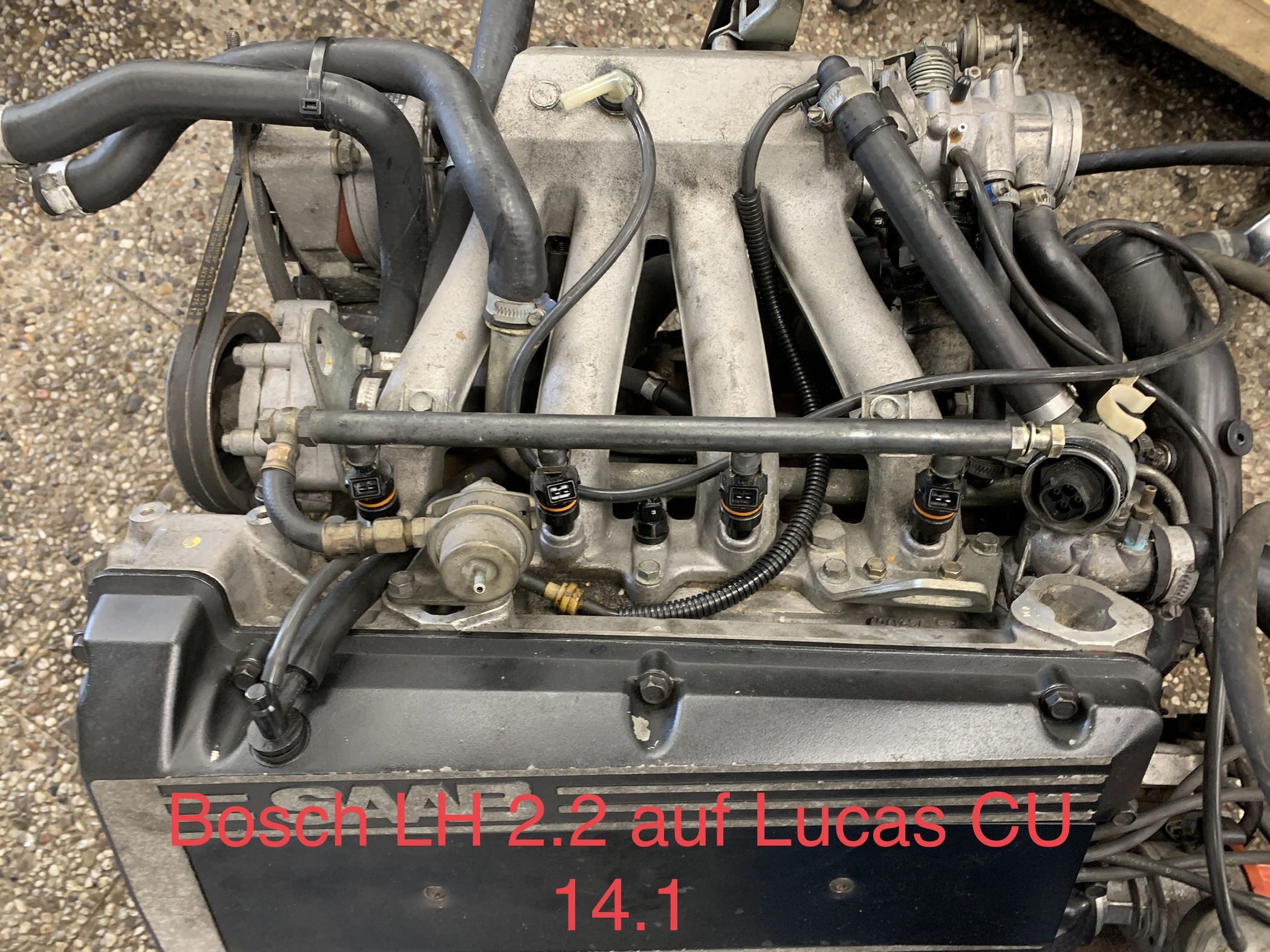

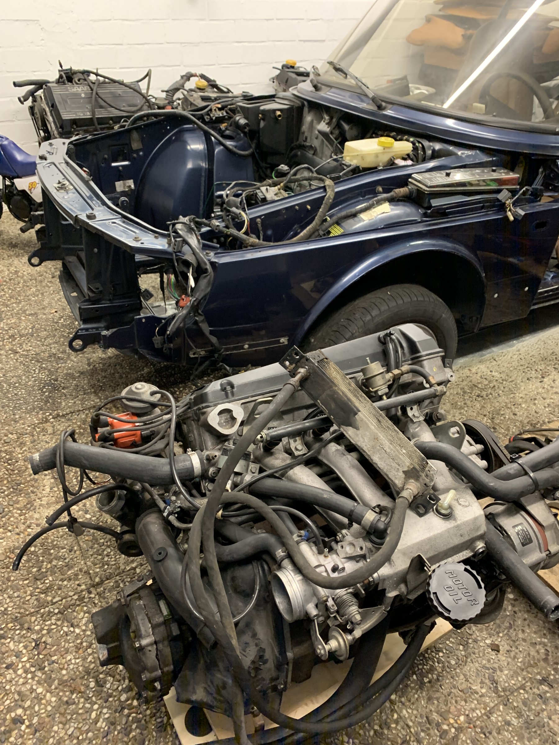

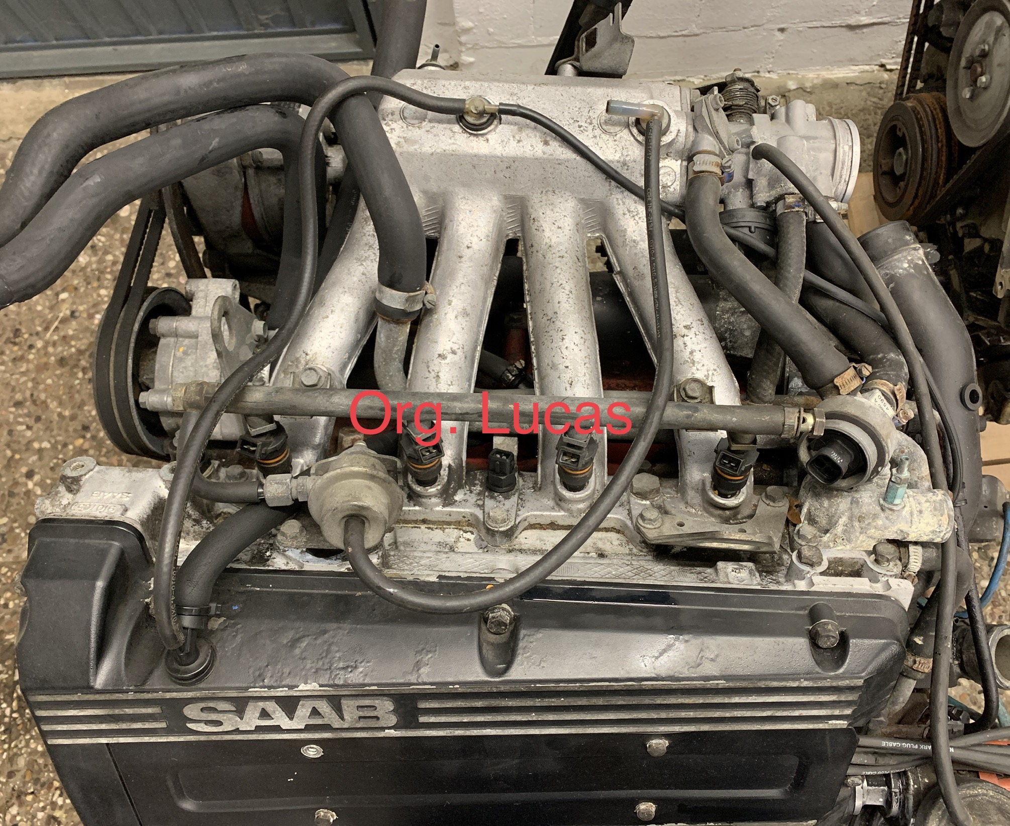

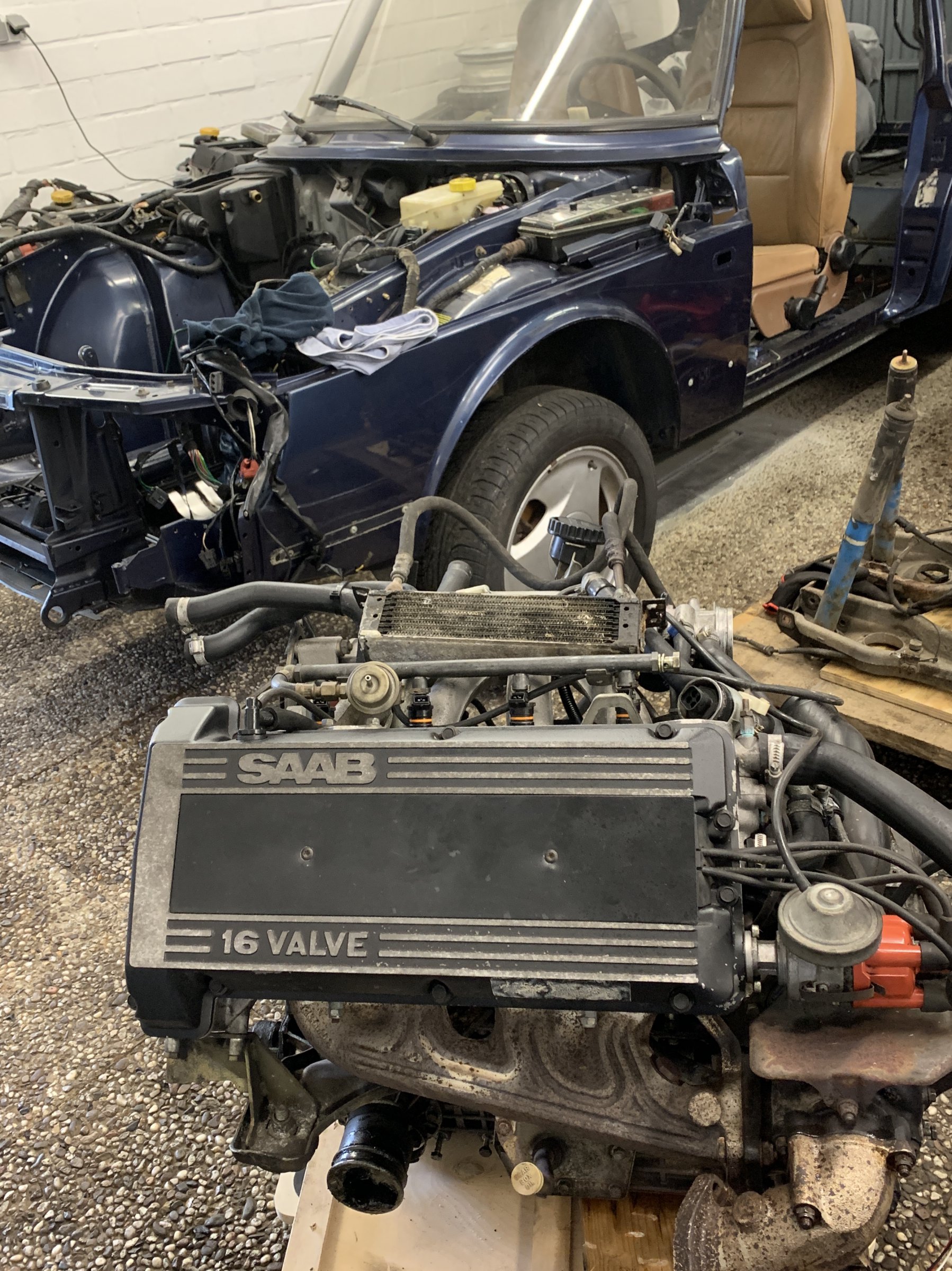

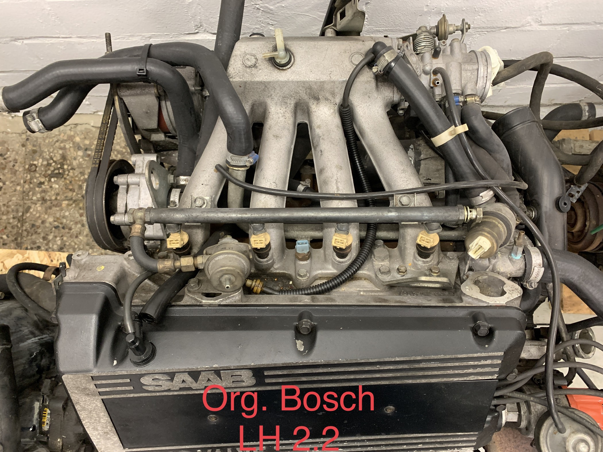

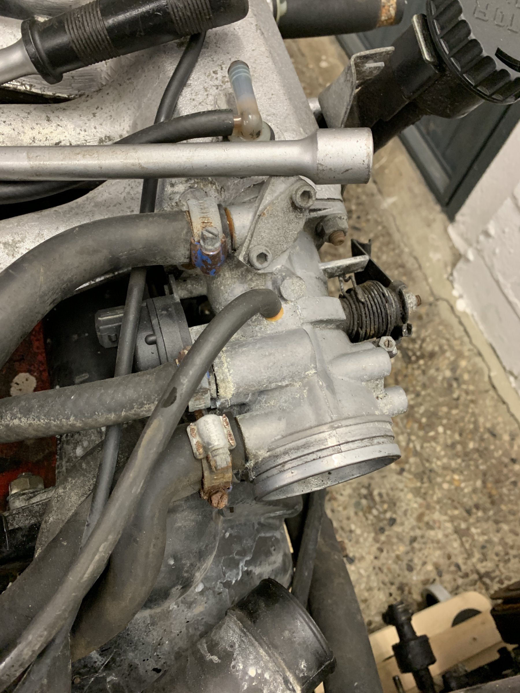

Herbst kommt .... weiter geht es. Der Wagen vom Kumpel läuft - und ich habe heute den tollen hft Motor vom 87iger Unfaller mit den wenigen km für die 92iger Italokarosse mit Lucaskabelbaum aber ohne Motor vorbereitet. Also den Motor vom 87iger LH 2.2 auf 92iger Lucas CU 14.1 umgeschraubt. Montagevorbild war ein 91iger Lucas Motor, den ich aber nicht einbauen wollte (mehr km, Getriebe defekt).

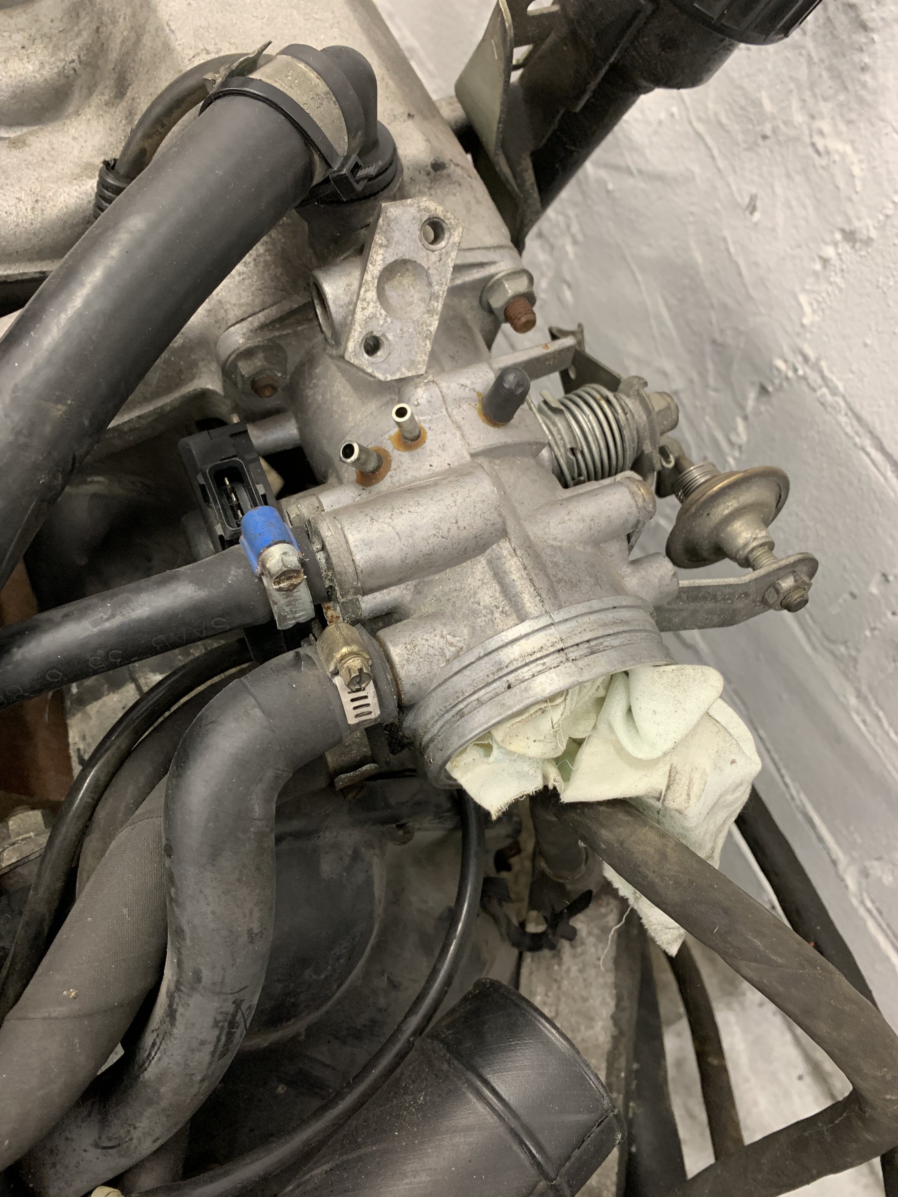

Druckrail und Drosselklappe habe ich von der LH 2.2 weiterverwendet - da ich den Lucas Motor ganz lasen wollte und noch Lucasteile hatte. Den Benzindruckregler „drücke“ ich passend.
Erstaunt war ich (wenn jetzt alle läuft) ... das Druckrail und Drosselklappe die neuen Lucas Einspritzventile als auch das Drosselklappenpoti problemlos aufnehmen.

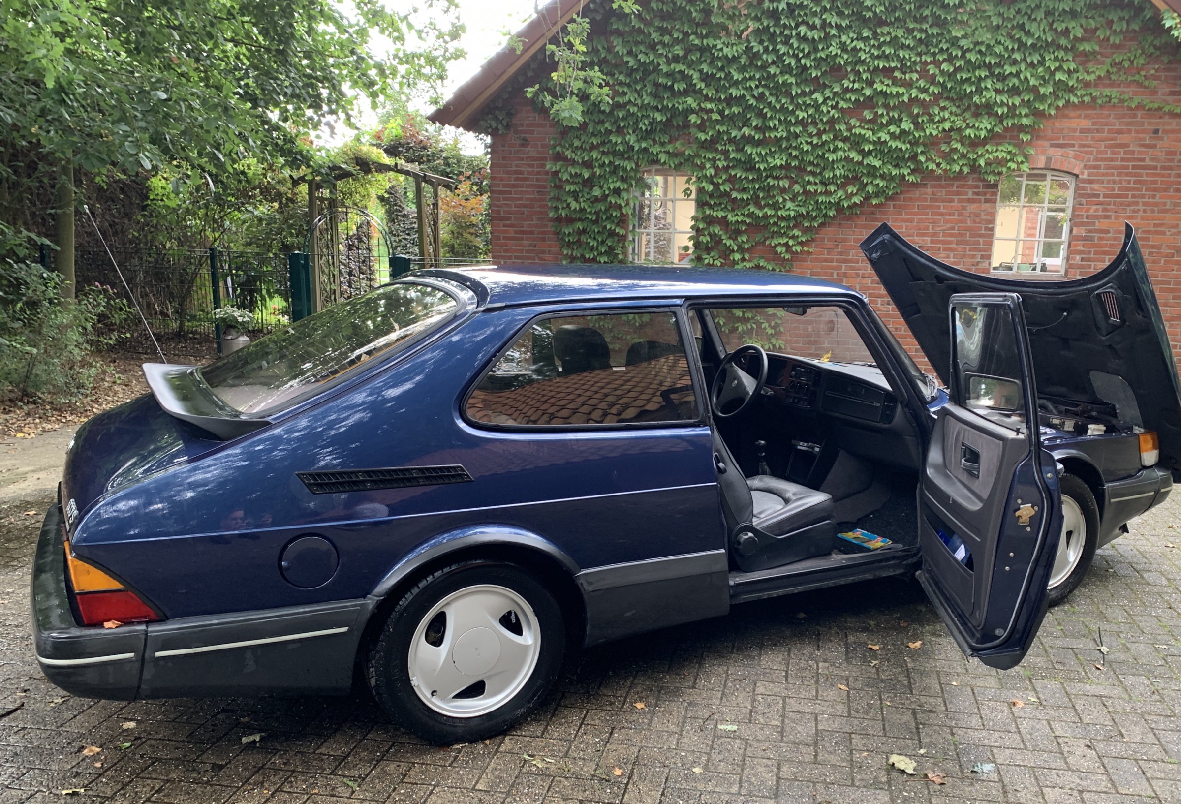

Das wird bestimmt ne feine Kiste! Vor allem die echt gute Karosserie in einer, wie ich finde, sehr schönen Farbe macht mich etwas neidisch. Mein 92er war im Nachhinein ne ziemliche Schweißerkiste.
Moin. Farbe - ich hätte so gerne einen 80iger Jahre Saab in diesen seltenen Farben wie Rosenquarzmetallic oder oder. Immer was man nicht hat.
Rost - ich finde die späteren 900/I in den neuen 9000er Farben häufig sehr verrostet. Ob das an der Lackierung, Konservierung, Fahrertypus. Werkstätten oder oder lag ... keine Ahnung.
Ich wollte diesen Wagen eigentlich rot - aber ich müsste noch viel mehr Abbauen, alle Aufkleber wären weg .... und dann wäre es für manche „eine umlackierte Kiste“. Also lasse ich es so. Nachher geht es man an den Motor ... schönen Sonntag!!
Ja das stimmt! Hört man oft, dass die späten eher rosten. Ich bin auch eher der Originalfarbenfetischist. Ich hab das Glück, dass ich den 900er eigentlich am liebsten in der Farbe mag, die ich habe. Nach meinem scarabäus-grün, ist Platz 2 dein blau bei den Lieblingsfarben für den 900er. Ich hätte es an deiner Stelle deshalb genauso gemacht, wie du es jetzt machst.

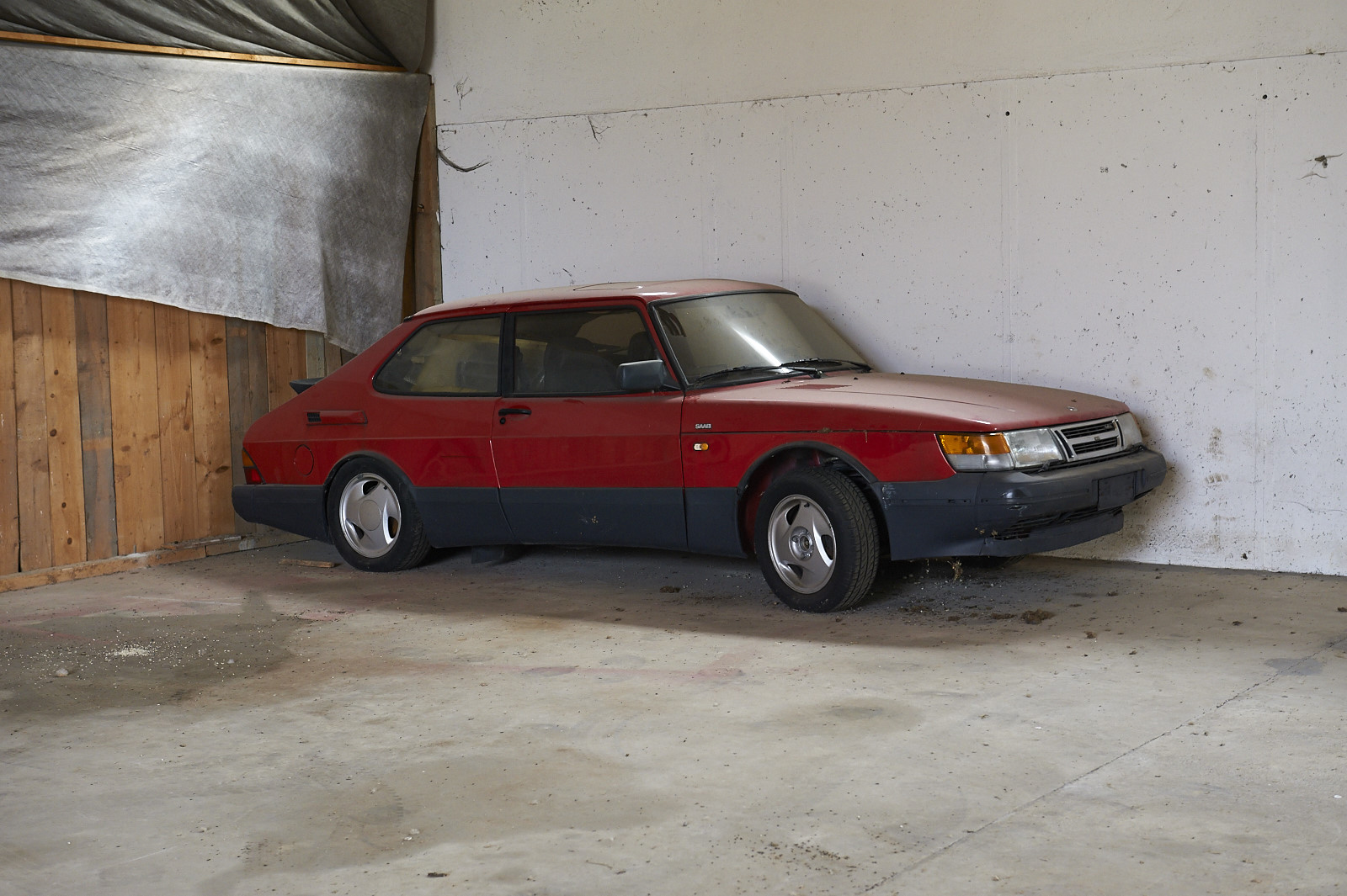

Oh, der rote Saab - Deiner ??
Ja. Der stand trocken für 10 Jahre in einer Scheune. Mit dem Motor im Kofferraum, dafür aber auch ohne Getriebe. Und mittlerweile steht er seit ungefähr fünf weiteren Jahren trocken in meiner Garage. Es geht langsam seiner Wieder-Auferstehung entgegen, in spätestens zwei Jahren möchte ich damit fertig sein...:rolleyes:

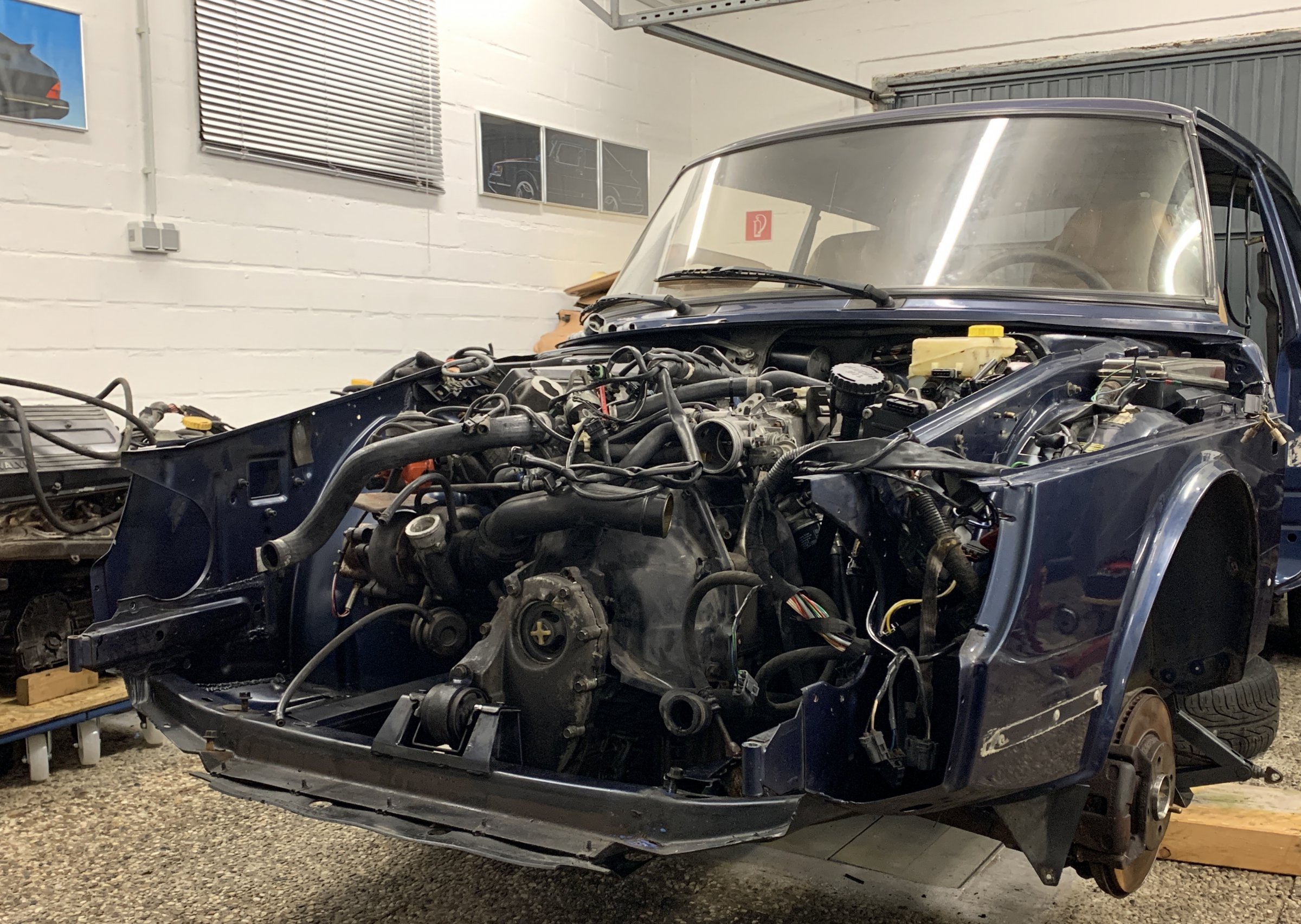

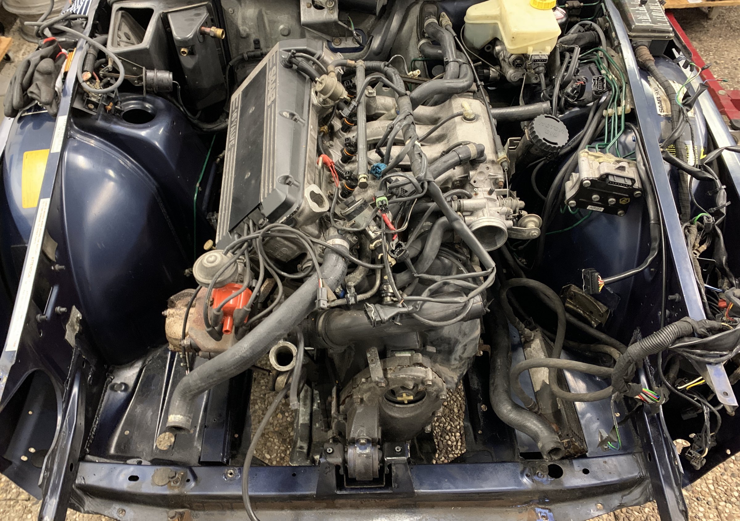

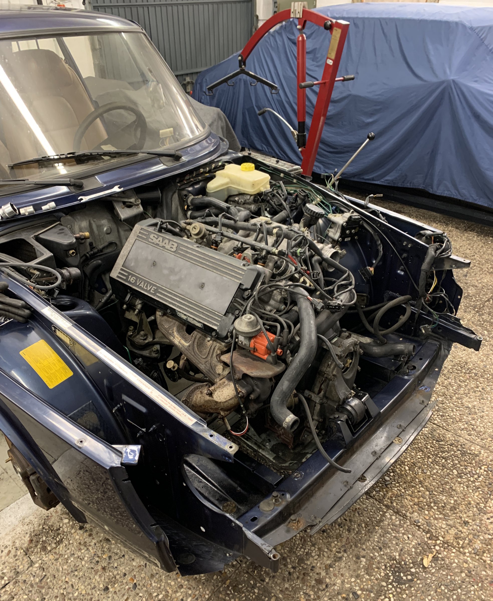

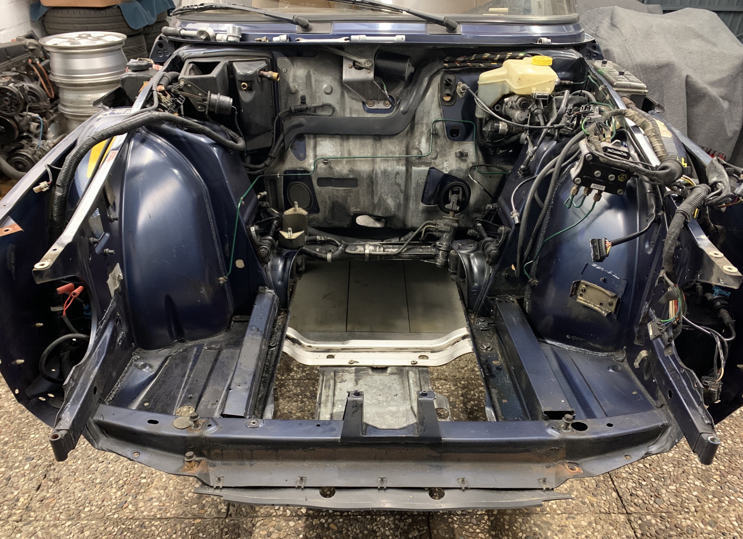

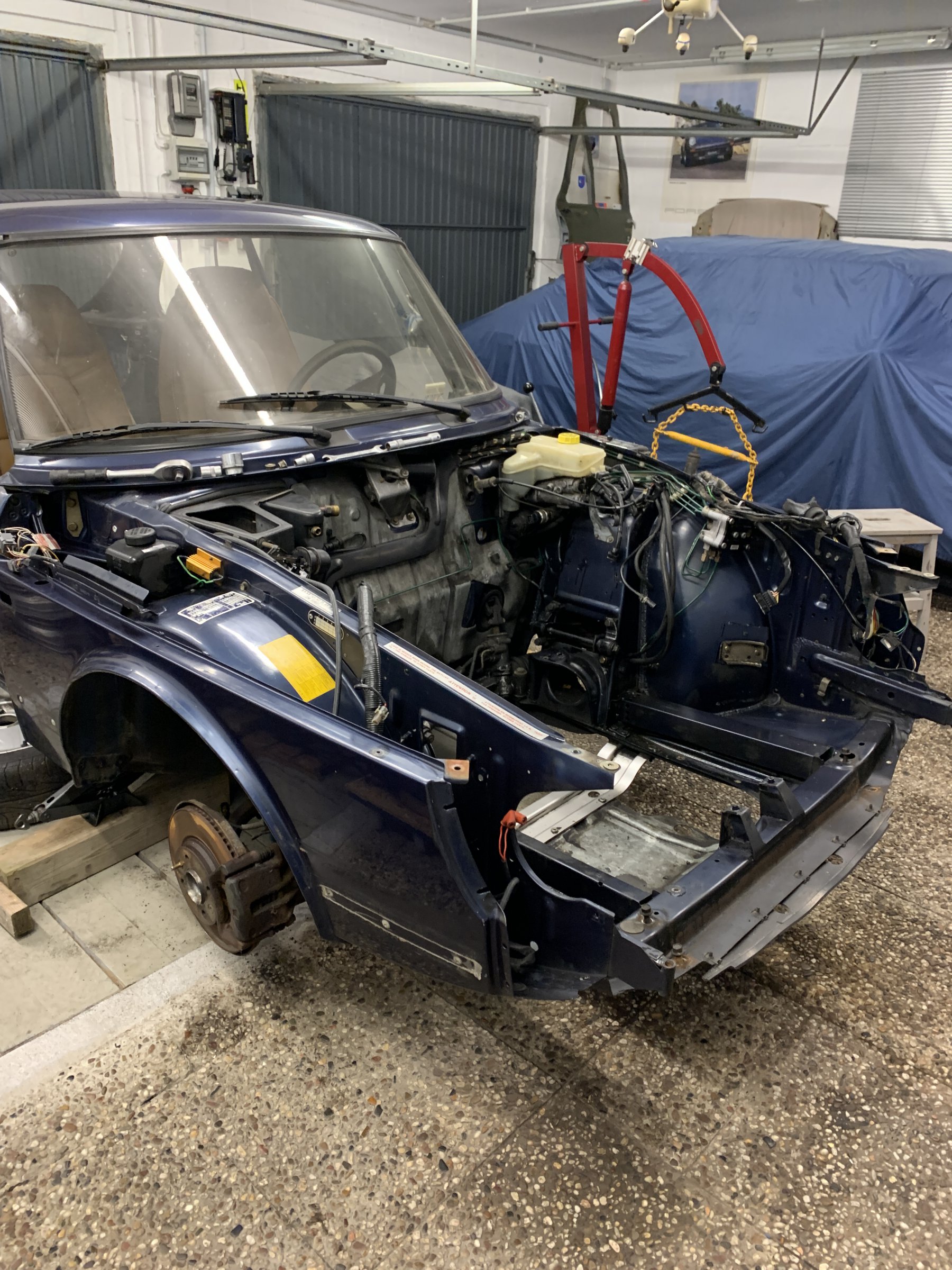

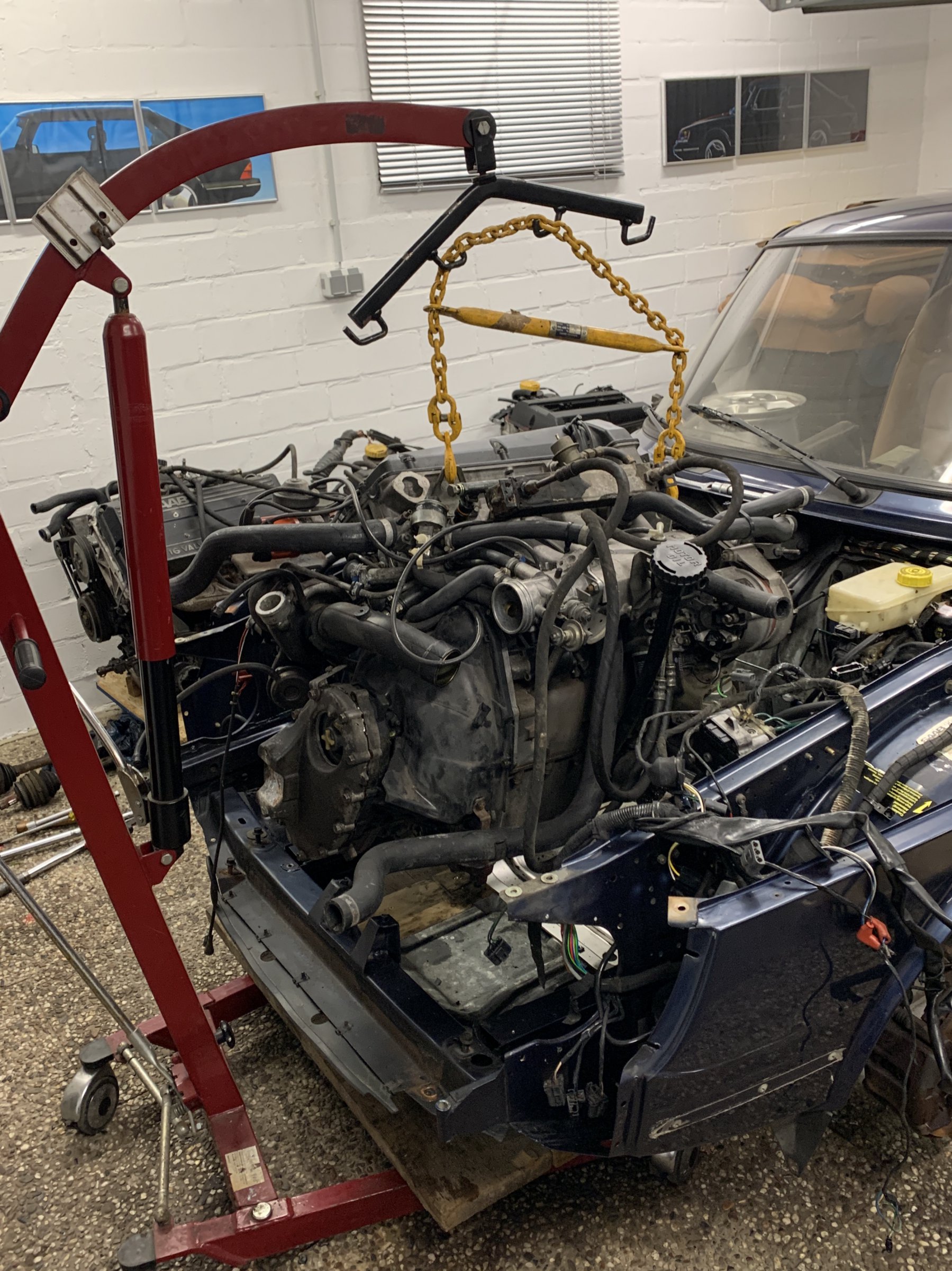

Kein Elektromotor - sondern der 87iger B202 Turbo mit 188 tkm und perfekter hft Wartung aus dem roten Unfaller ist drin. Umgebaut auf Lucas von Bosch LH 2.2. Drin isser .... uff. Fragen an die Profis im Motoreinbau :
welches Motorlager setzt IHR zuerst auf - das auf der in Fahrtrichtung LINKEN Seite ?So habe ich es dann am Besten hinbekommen. Mein Kran ist zweckentfremdet und kann nicht so hoch heben, lässt sich allerdings schön Rangieren. Weil die Front fehlte konnte man sehr schön von vorne die Einheit einschieben ohne irgendwo an den Lack zu kommen.
