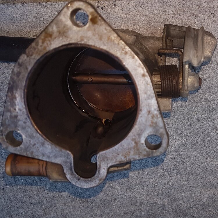

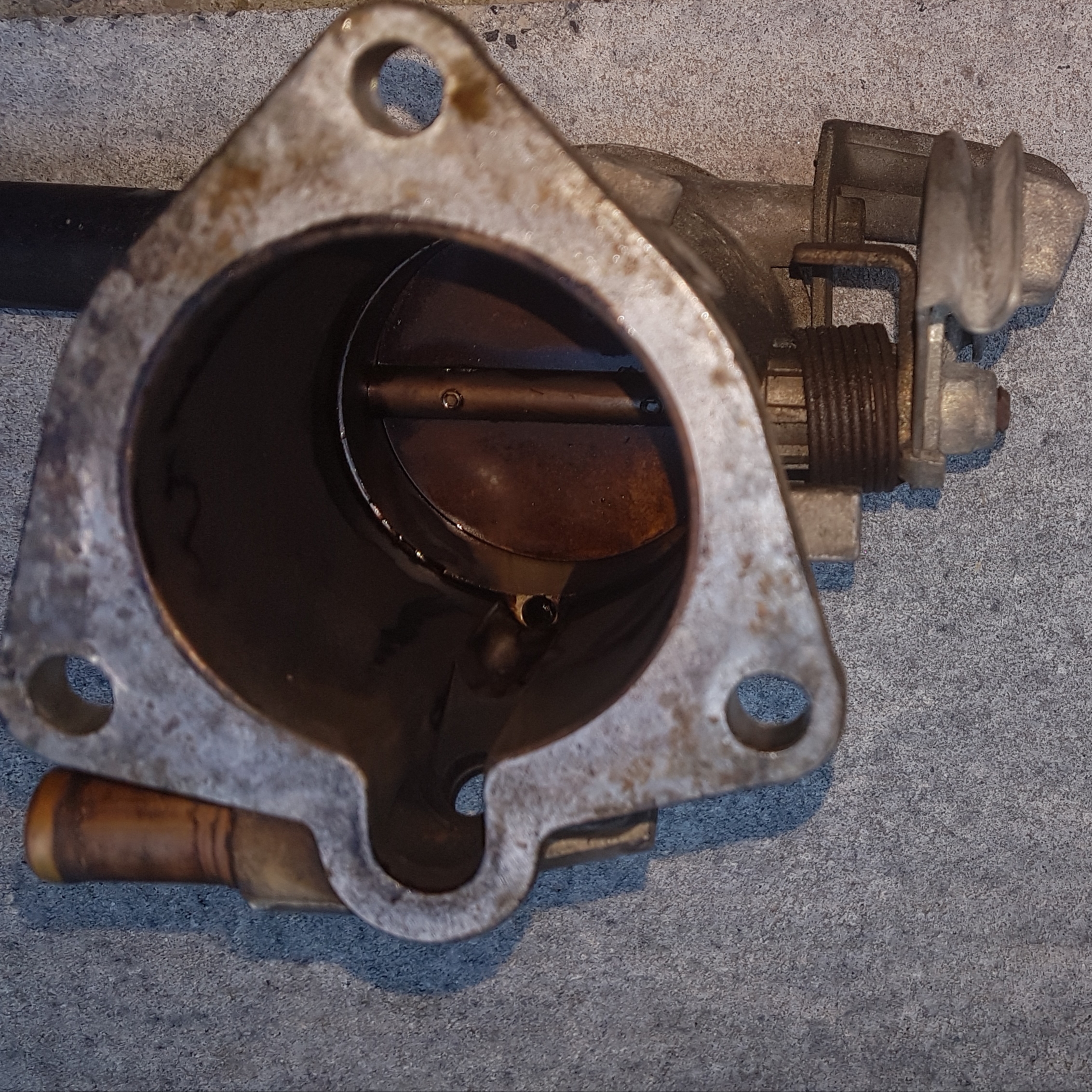

Kann mir jemand eine Bezugsquelle für die Flachdichtung zwischen DK und Ansaugrohr nennen?
Die einschlägigen Online-Anbieter haben nichts im Programm. Anfragen bei ORIO sind lästig, zudem habe ich keine ET-Nummer noch einen engagierten SAAB-Händler in der Nähe

Bei mir war eine Flachdichtung verbaut. Einen O-Ring kann ich an dieser Stelle nicht einlegen, der würde an der Nut der DK abscheren.

Wenn ich mich richtig erinnere, haben beheizte Drosselklappen den Dichtring (und die Nut dafür), unbeheizte die Flächendichtung. Spätestens 86 waren alle Drosselklappen beheizt (deswegen ist im EPC auch nur die Variante), davor nur der 16V Turbo und Varianten mit Kat.
Zurück zur Frage: Ich habe das damals mit Dichtmasse zusammengesetzt, weil ich die auch nirgendswo gefunden haben - funktioniert auch. Wenn schön werden muss, Dichtungspapier kaufen und selber ausschneiden.

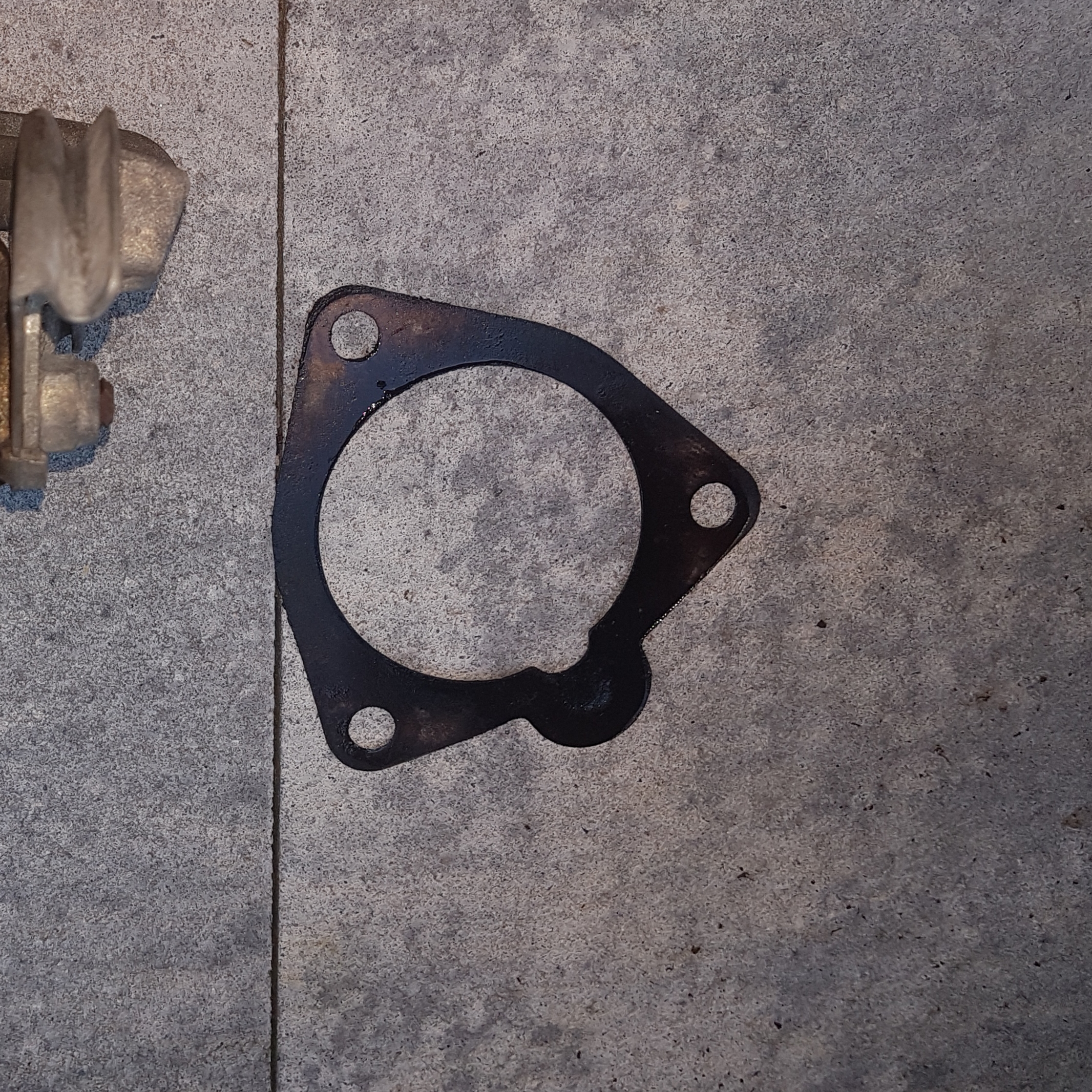

Im mehrsprachigen Teilekatalog des 99 - Einspritzers ab M1975 ist Joschys Dichtung abgebildet und unter Nr. 83 57 469 gelistet.
Gibts die noch bei den Teilehökern ? (in Niederlanden?)
Aber auch selbermachen mit Dichtungspapier passender Stärke (eingeöltes Teil draufpressen und ausschneiden) habe ich bei meinen Motorrädern oft gemacht.

Es wird wohl auf eine DIY-Dichtung herauslaufen.

Bei einer Dichtung zu teuer, ich denke auch hier sind zu wenige Abnehmer.
Das Muster habe ich noch.
Am besten mal scannen, wenn möglich mit hinterlegtem Millimeterpapier (das kann man dann hinreichend genau CADen).
Und sooo teuer ist Lasern dann auch nicht.

Na ja, die schon beschriebene Option, den Flansch abzupausen, geht ja auch - nur muss das Teil dafür ausgebaut sein. So könnte man das Teil schon vorfertigen, ohne demontieren zu müssen.
