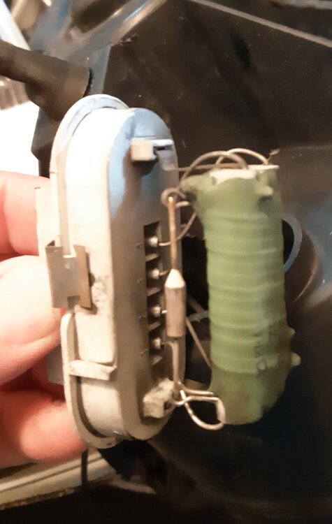

Hilfe für Dummies: beim 9000CS mit manueller(!) Klima läuft der Lüfter nur noch auf Stufe 4, Klima kühlt nicht mehr: habe jetzt einen neuen Gebläsemotor bestellt, den hier:
http://www.skandix.de/de/fahrzeug-teile/innenraumtemperatur/heizung/geblaese/elektromotor-innenraumgeblaese/1022036/
Ist da dieser ominöse Widerstand schon dabei und damit quasi plug&play, oder muss ich trotzdem noch irgendwas irgendwie löten lassen?
Nein,
wozu neuen Motor?
Ist ein Vorwiderstand, der im Lüftergehäuse steckt.
Komplett unabhängig vom Motor.
Ja, aber der Motor hst schon 300.000km in dem CS mitgemacht und der Wiederstand wurde schon dreimal nachgelötet. Vielleicht ist der Motor/Lüfterrad mittlerweile zu schwergängig?
Siehe #9 und #10 hier:
https://www.saab-cars.de/threads/loesung-saab-9000-luefter-heizgeblaese-laeuft-nur-auf-stufe-4.14/
Bearbeitet von EastClintwood
Kann sein, aber dies Art von Vorwiderstand brennt durch, da kann man nichts "nachlöten", außer evtl. eine Thermosicherung.
Dann wirst Du auch einen neuen Vorwiderstand brauchen.
Hat jemand eine Link zu dem Vorwiderstand?
