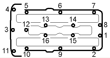

Zu b):
Markendichtung (Elring), Dichtung an neuralgischen Stellen nach Bedarf mit ganz wenig Dichtmittel in der Nut des Deckels fixieren, falls Öl als "Haftmittel" nicht überall ausreichen sollte, um sie beim Aufsetzen vor dem Herunterfallen zu hindern.
Anzug genau nach Vorschrift in vorgesehener Rehenfolge
und mit dem korrekten Drehmoment von 15 Nm (das ist nur fingerfest).

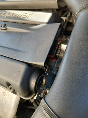

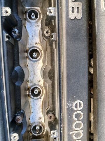

Letztes Wochenende habe ich einen Ölwechsel selbst gemacht und auch die Zündkerzen geprüft.
Dabei ist mir Öl im Kerzenschacht und auch am von außen sichtbaren Bereich der Nockenwelle aufgefallen.
Ich habs eben nochmal fotografiert, Bilder siehe Anhang. Am WE kam mir das Öl am Boden in den Ecken um die Kerzen herum "flüssiger" vor.

Ventildeckeldichtung, ist eine Sache von 30 min... oder prüfe mal ob die Schrauben wirklich fest sind
Der übliche undichte Verteiler-Anschluss halt. Der lässt sich leicht mit einem zusätzlichen Stopfen oder/und Dichtmasse von außen ohne weitere Demontage provisorisch, aber dauerhaft abdichten.
Innen an der VD kann ich im sichtbaren Bereich nichts Schlimmes sehen.

Würde es Sinn machen, auf die 16 Schrauben von Patapyas Bild oben in der vorgeschriebenen Reihenfolge (weiß nicht, ob die beim Nachziehen so wichtig ist) 15Nm auf jede Schraube zu geben?
