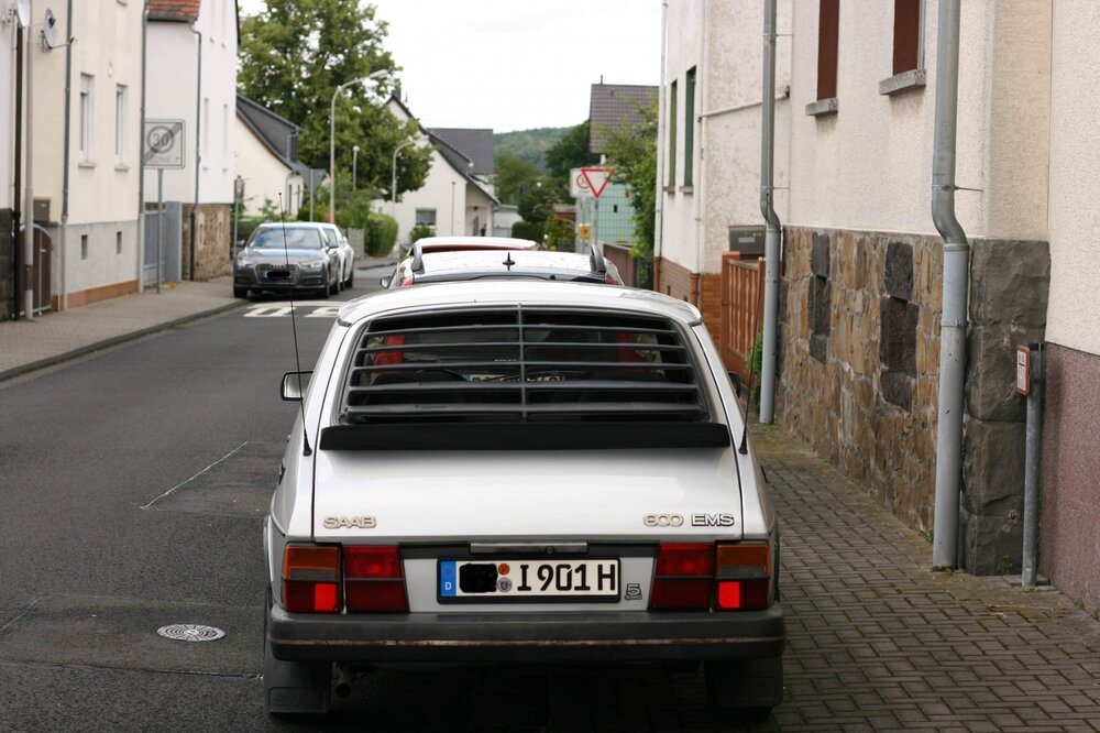

Steht bei meinem Sedan auch schräg (vergleichbar zu dem weißen CC aus #7)
Ganz gerade stehen die auch beim CC nicht (oder sind die auch schlecht montiert?). [ATTACH=full]162961[/ATTACH]

Ja, sind symmetrisch. Finde auch daß die richtig stehen, der Winkel nach außen ist mir überhaupt erst durch den Fred hier aufgefallen bzw ich hab erst heute drüber nachgedacht.

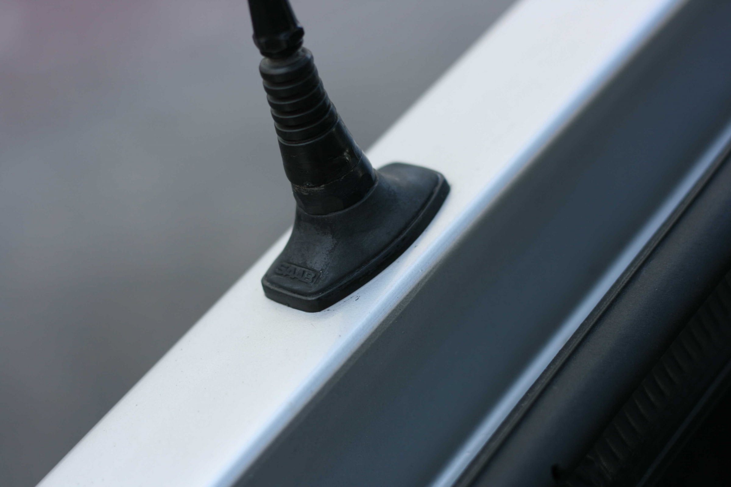

Meine original am Neuwagen so ausgelieferte Draht-Antenne ist nur noch schwach lesbar am Fuß v und h bedruckt mit "Saab", jedoch seitlich mit dem eingegossenen Herstellernamen "Allgon". Die hat, wie auch das Bild von # 15 zeigt oben im Fuß eine Art Faltenbalg oder Rippen, der bei mir (in geringem Maße) biegbar ist (und was man bei genauer Betrachtung beim CV am Biegewinkel sieht) und bei mir so den Antennenstab fast genau vertikal, mit ca.1 - 2 cm Abstand vom aufklappenden Sedan/CV-Kofferraumdeckel hält. Allzu oft und allzu stark würde ich das aber auch nicht biegen wollen, aber bis zur Vertkale hats bei mir ja gereicht.

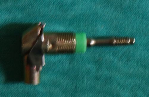

Wenn es die Allgon ist, läßt sich die geriffelte Verkleidung entfernen. Darunter ist die etwa drei Zentimeter lange Befestigungsschraube mit Gewinde oben. Diese Befestigung läßt sich biegen.
...und dann? An welchem Punkt des "Festdrehens" stimmt dann der Winkel der gebogenen Schraube?
Ich denke da eher an etwas wie:
Erst festmachen, dann biegen. Oder mit den Keilen ausprobieren.

So sieht das aus bei Allgon. Der dünnere Abschnitt zwischen eigentlichem Fuß und Gewinde für den Antennenstab ist zur biegenden Anpassung gedacht. Natürlich hält man gegen!
