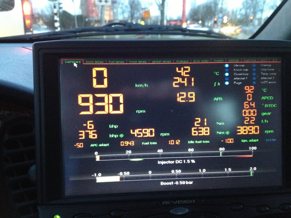

Bzgl. des Getriebes und der Antriebe habe ich bisher keine Probleme mit der Leistung gehabt. Der Wagen war als Sensonic ausgeliefert worden und wurde mit 200TKM vom Vorbesitzer leicht optimiert:
Sensonic raus, manuelle hydraulische Kupplung rein. 560NM/330PS durch Zwangsbeatmung realisiert. Das Getriebe hält nun schon insgesamt 400TKM und ich macht mir bisher keine Sorgen.
Die Temperaturen meines Motoröles sind unbedenklich, obgleich es unter der Haube schon mächtig warm wird.

Anbei ein Foto, was Motor und Getriebe meines 902 problemlos durchgehalten haben:
