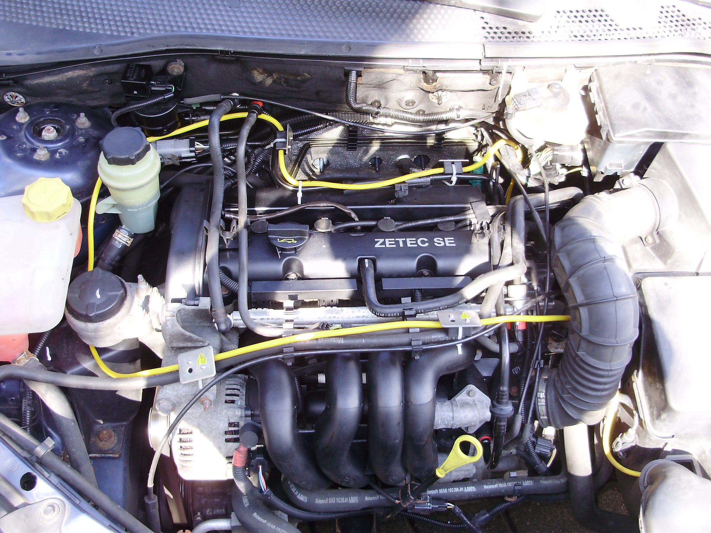

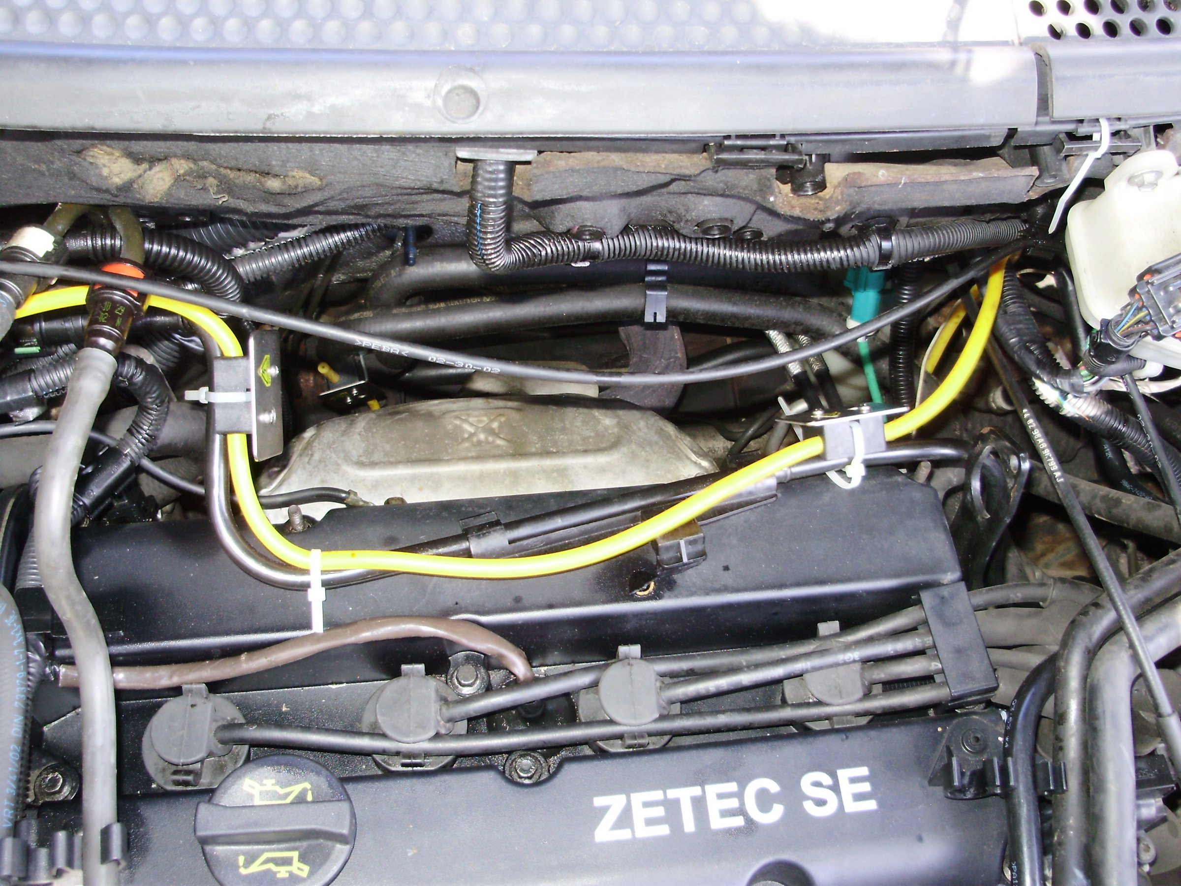

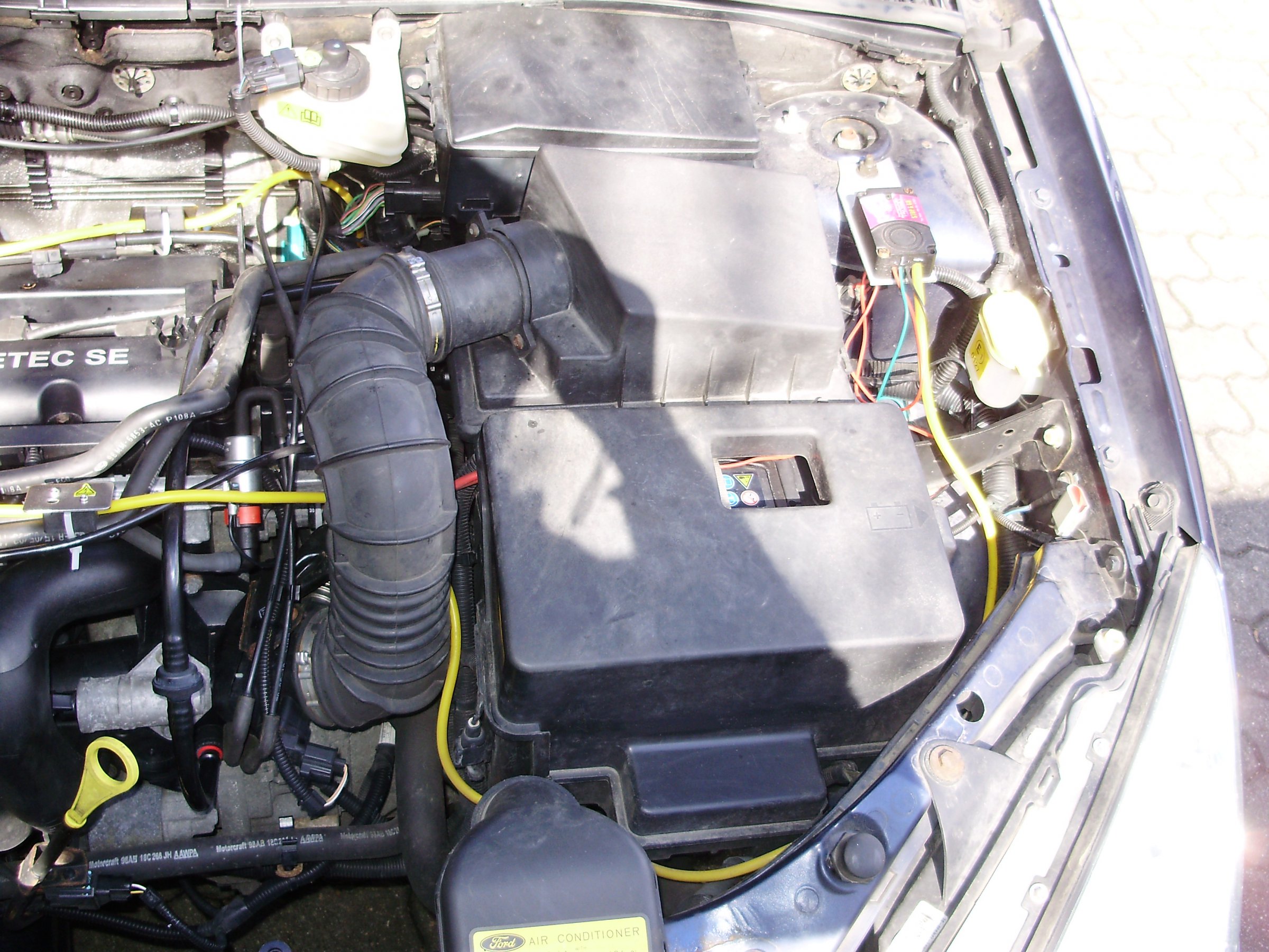

Juli 9, 20196 j [quote name='patapaya']Wo hast du die Elektroden plaziert?[/QUOTE] Das HV-Steuergerät habe ich in Batterienähe plaziert und das dicke HV-Kabel von dort ausgehend ringförmig um den Motorblock gelegt und mit Kabelbindern an geeigneten Teilen befestigt. Und die HV-Plättchen habe ich dann am HV-Kabel an den Stellen mit den größten Öffnungen nach unten plaziert. Halt eben dort, wo der Eindringling sehr wahrscheinlich rein schlüpft und wo er dabei auf jeden Fall vorbei muß... :biggrin:. Diese Plättchen kann man ja an jeder beliebigen Stelle befestigen, und ggf. zu den mitgelieferten 6 Stck. auch noch mehr. Das Kabel selber ist HV-isoliert und die Edelstahl-Plättchen bekommen ihren Kontakt zur Kabelseele nur über die spitzen Befestigungsschrauben. Die Montage ist also sehr einfach und schnell zu machen. Das Teil ist echt genial und funktioniert auch nach Jahren noch sehr zuverlässig. Allerdings habe ich auch schon vergessen, das Ding z.B. beim Ölwechsel auszuschalten und dann einen unfreiwilligen "Funktionstest" gemacht :mad:. [quote name='der41kater'] [COLOR=#000000]Chili oder scharfer Senf soll helfen. Neue Schläuche damit einschmieren.[/COLOR][/QUOTE] Selbst wenn es abschrecken sollte, was ich nicht glaube, das Zeug macht doch nur eine Sauerei, trocknet bald ein und fällt dann ab. Da gibts doch viel wirkungsvolleres (#15)
Juli 9, 20196 j Mitglied Wenn ich dich so lese, hast du also seitdem keinen Besuch mehr gehabt, so dass deine Elektrodenplazierung sinnvoll zu sein scheint - magst du davon gelegentlich mal Bilder zeigen? Und welches Gerät hast du verbaut?

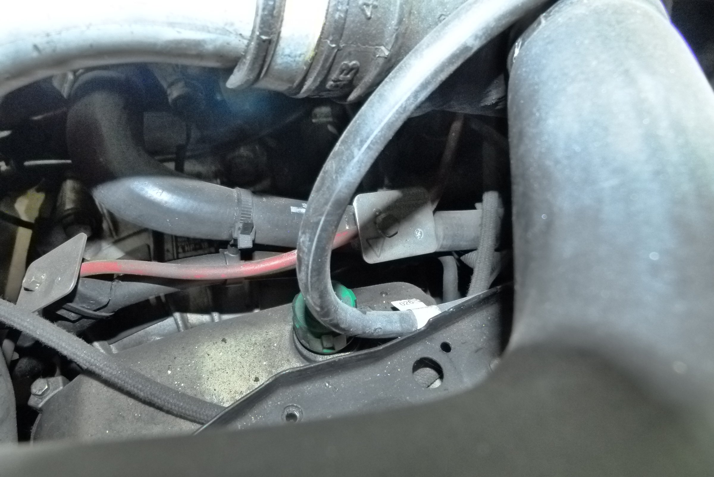

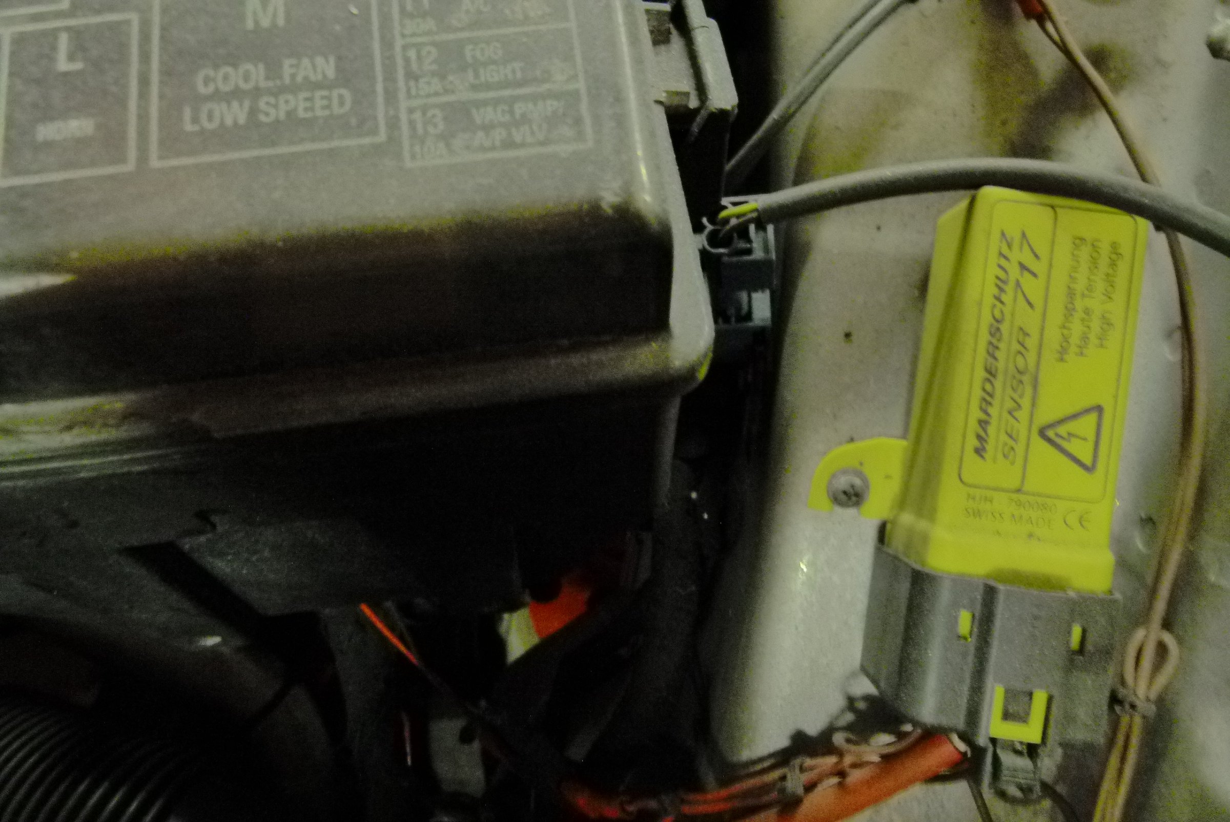

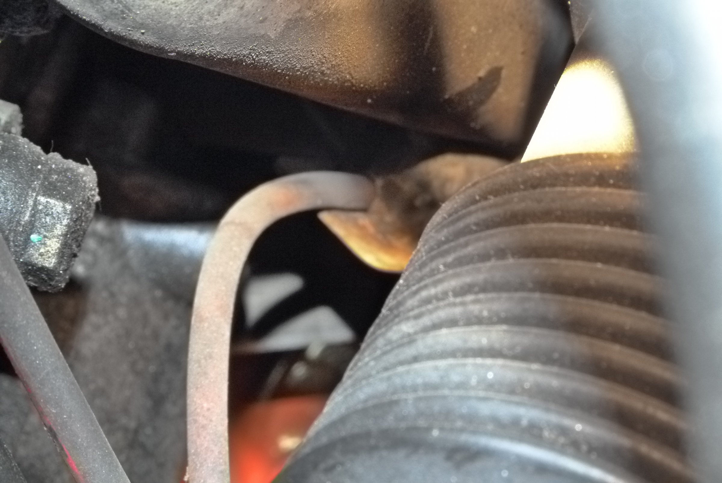

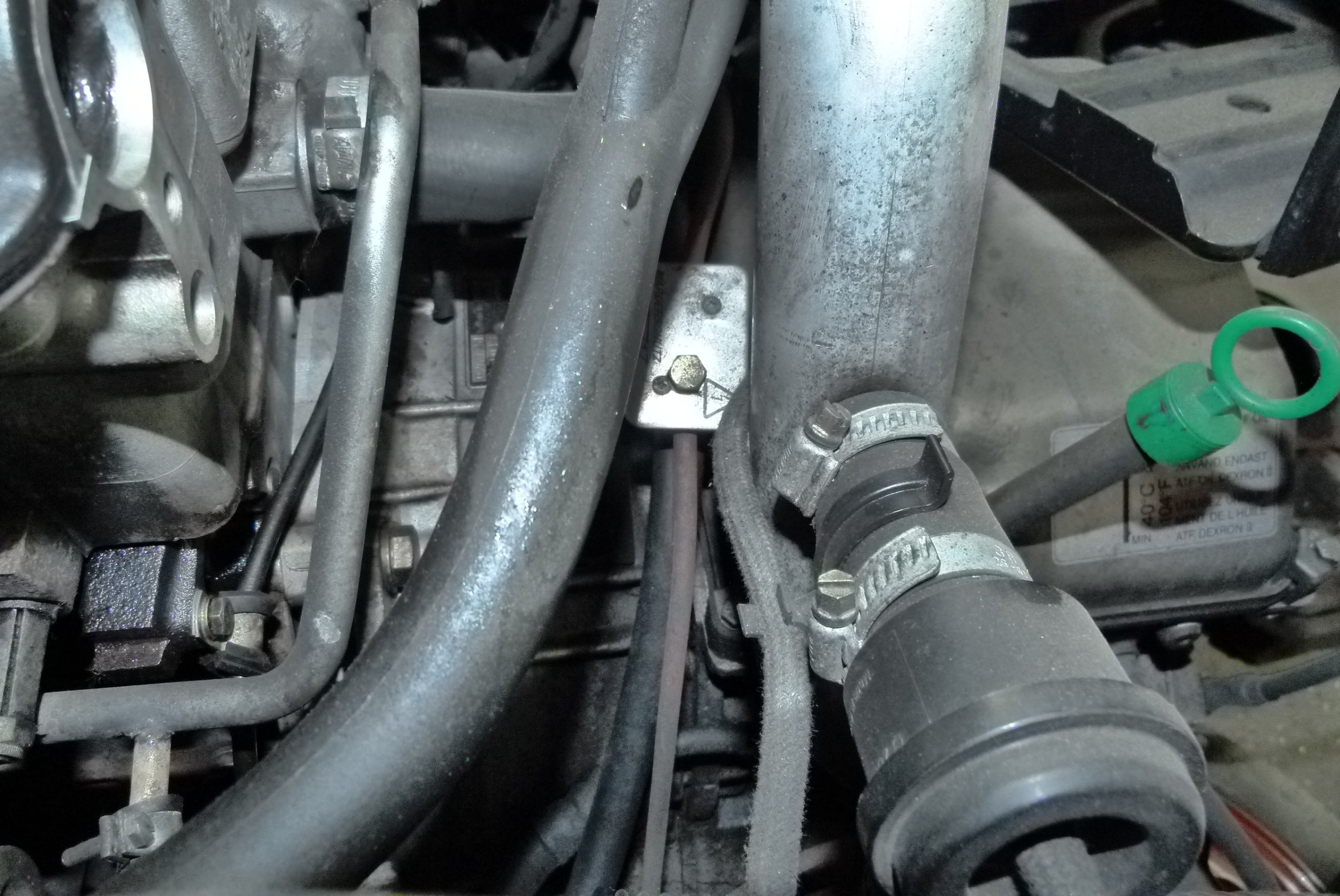

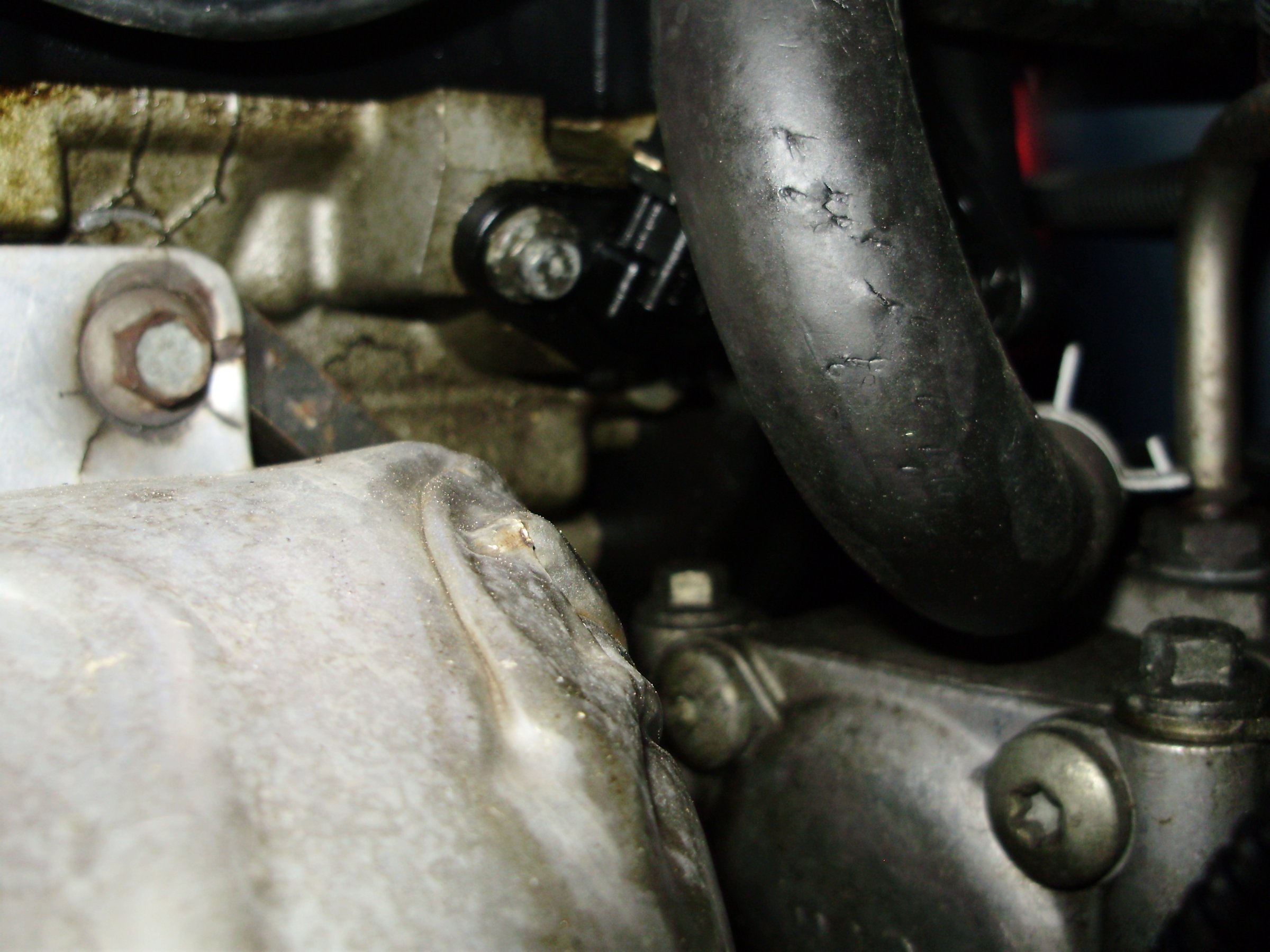

Juli 9, 20196 j Vielleicht war der Marder ja nochmal da, keine Ahnung. Aber Schaden hat er jedenfalls keinen mehr angerichtet und hat - wenn er denn da war - sicherlich blitzschnell den "Tatort" für immer verlassen...:biggrin: Anbei ein paar Bilder des Marderschrecks im Focus von Junior samt der zerfledderten Dämmmatte an der Spritzwand und den Bissspuren an einem Kühlmittelschlauch. Bei seiner ersten Attacke hatte er fieserweise das Kabel der Lambdasonde glatt durchgebissen :mad:. Auf Bild 2 kann man ansatzweise erkennen, dass ich das Kabel vor der Spritzwand von oben noch nach unten gezogen habe, genau am Kabel der Lamdasonde vorbei. Auf der Frontseite des Motors war das wegen der Bodenabdeckung nicht notwendig. Und damit es auch ein ordentliches Spannungspotential gibt, habe ich die normalerweise nicht geerdete Einspritzleiste extra noch auf Masse gelegt. Nachdem der Focus weg ist, tut das Gerät seit etwa einem Jahr in einem anderen Auto seinen Dienst, und auch da ist noch kein Marder dran gewesen... [attachment=146764:name] [attachment=146765:name] [attachment=146766:name] [attachment=146767:name] Bei dem Marderabwehrgerät handelt es sich um das Stop&Go Typ 1 Plus von Schaub (bei Amazon und in der Bucht für ca. 83€). Gibt es auch in Kombination mit Ultraschall, aber den Mehrpreis kann man sich getrost sparen.
Juli 9, 20196 j Mitglied Ah ja, danke, das Bild macht es etwas klarer. Die Kabelrunde konnte ich mir nach deiner Beschreibung ganz gut vorsstellen - bei den Elektroden hatte ich dagegen immer die Vorstellung, dass es sich um Plattenpaare handelt, die irgendwie gegenüberliegend angeordnet werden müssen. Ja, sowas könnte ich mir auch vorstellen - werd es mir mal genauer ansehen. Aber wir sind damit nun schon ein ganzes Stück OT hier - sorry dafür.

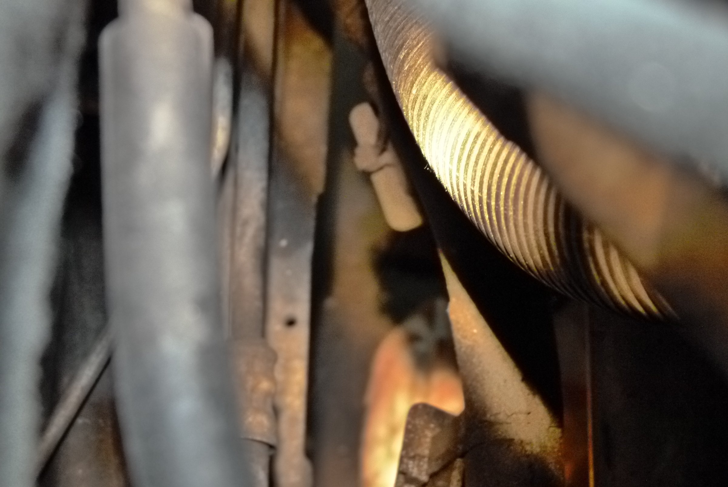

Juli 9, 20196 j Hallo zusammen, habe einen 9000er hier, in dem so eine Hochvolt-Abwehr verbaut ist. Im Prinzip wird schon im unteren Bereich der "Aufstieg" in den Motorraum "vermient". An der Spritzwand/ Lenkhydraulik. Zw. Getriebe und Kühler. Allerdings unter APC keine keine Elektrode. Bearbeitet Juli 9, 20196 j von 999
