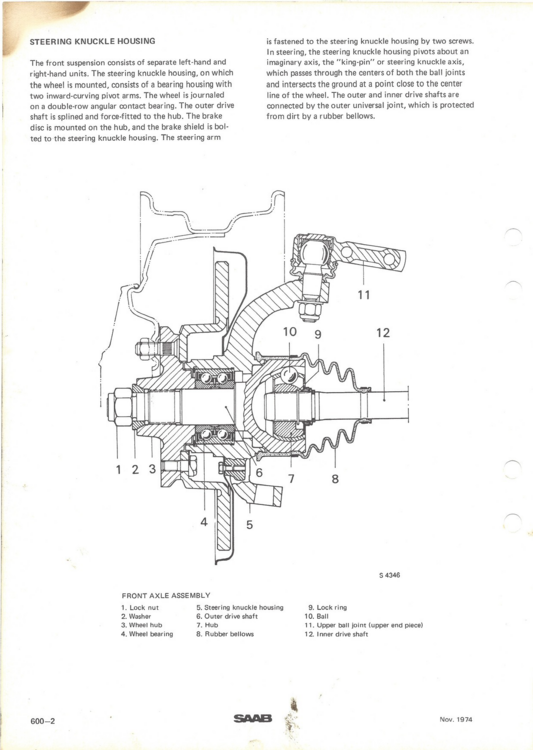

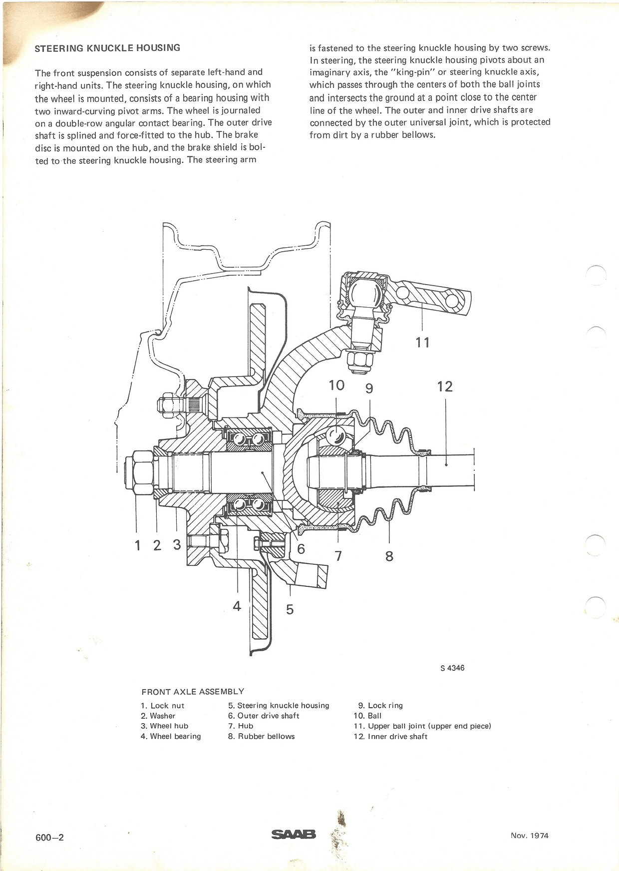

So, nun habe ich es geschafft Bilder aus dem WHB zu machen, die meine Radnabe bzw. die Aufhängung darstellen. Da ist auch nichts dran gemacht worden, so sieht es in natura auch aus.

Ja, das sind die originalen alten Vorderradnaben mit den innenliegenden Bremsbacken.
