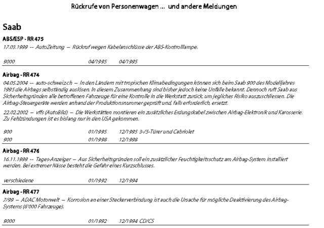

Zur Info:
In einer Schweizer Übersicht über Rückrufe aller Hersteller habe ich diesen Hinweis gefunden:
Am 23.4.2026 um 16:04, ST 2 hat gesagt:
Zur Info:
Ich kenn mich bei den Systemen bei Saab leider nicht so unfassbar gut aus, gibts da überhaupt noch eine Möglichkeit Rauszufinden ob diese Rückrufaktionen auch bei meinem Auto vor über 20 jahren ausgeführt wurden?
Ausbauen und auf das Typenschild schauen. Und abgleichen.
