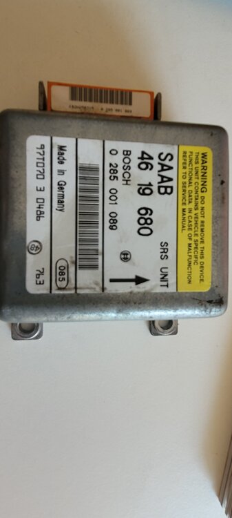

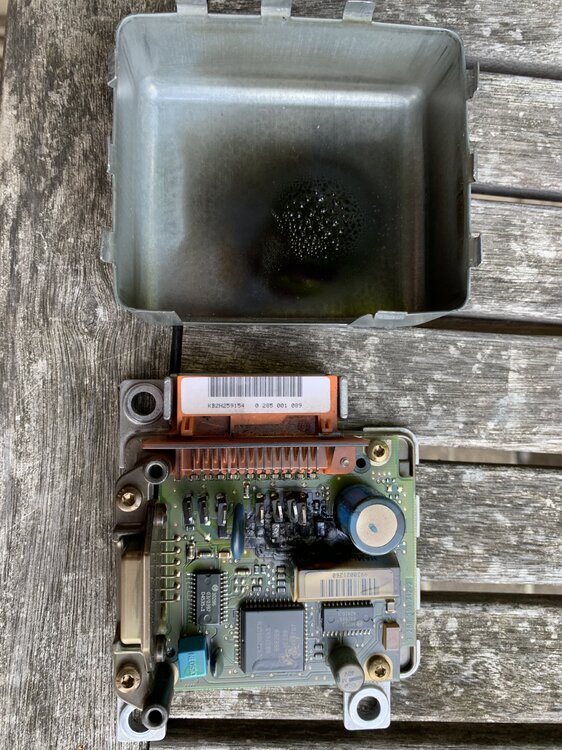

Kannst du mal die Airbag-ECU öffnen lassen und fotografieren? Zusätzlich die Saab-Nr hier posten?

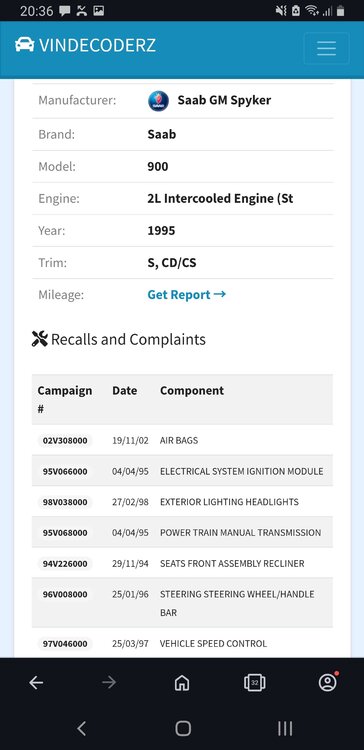

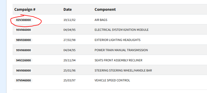

evtl. hast du da einen Restposten von den 95er Modellen erwischt. Ursächlich ist demnach ein leckender Kondensator in Zusammenhang mit Feuchtigkeit von der Klimaanlage.

Hallo all,
sorry für die Verzögerung, bin nach Urlaub aktuell beruflich arg eingespannt (bin selbst- und ständig :smile:).
Werde mich am nächsten WE mal an's partielle Zerlegen machen.
BG, Thomas
