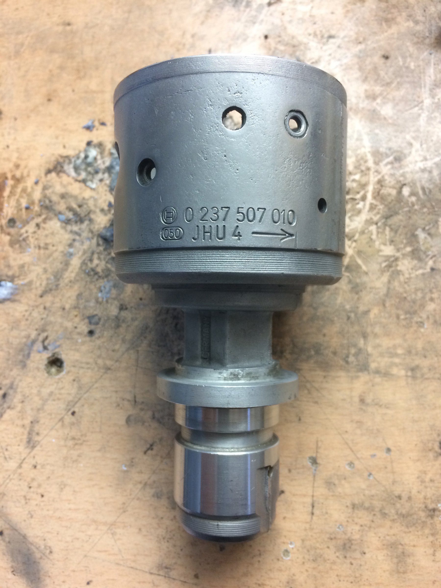

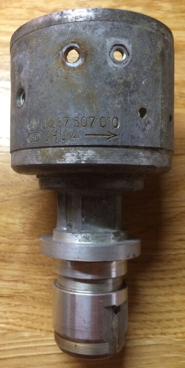

Den Verteiler für den 16S habe ich zwischenzeitlich auch aufgetrieben. Jetzt ist er demontiert und wird überholt. Das Gehäuse werde ich glasperl-strahlen und dann polymer-versiegeln.
Den Wellendichtring (12x19x5 VIT) bestellte ich gleich drei Mal bei agrolager.de. Schleifringe gab es im Zehnerpack noch original von Bosch, das war es dann aber auch schon mit Bosch-Ersatzteilen für 008 und 010...:-(. Auch Annette Hue von IOZ in Mülheim-Kärlich und Koller + Schwemmer in Nürnberg konnten nicht weiterhelfen.

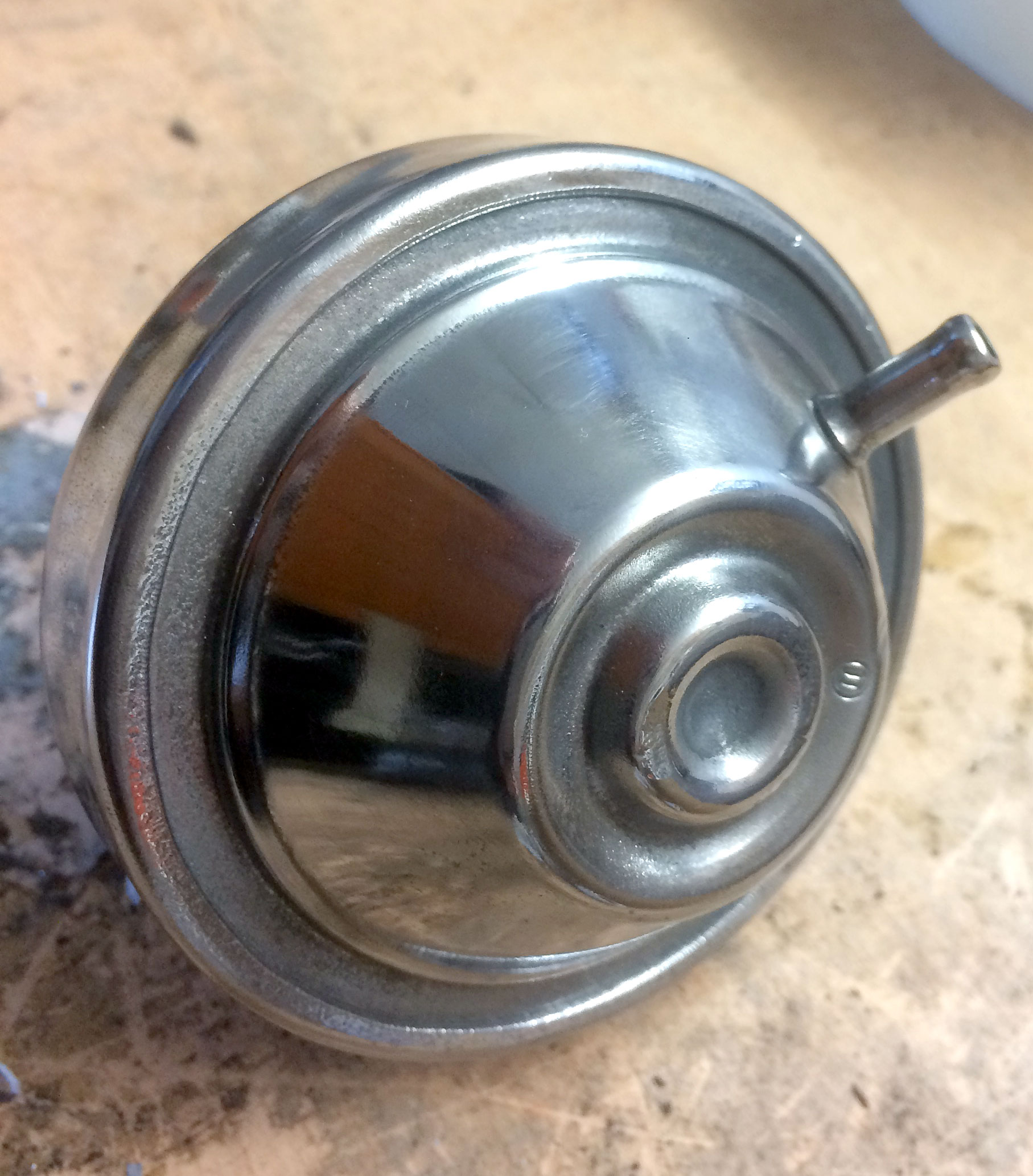

Gehäuse gestrahlt, etwas überpoliert und versiegelt:

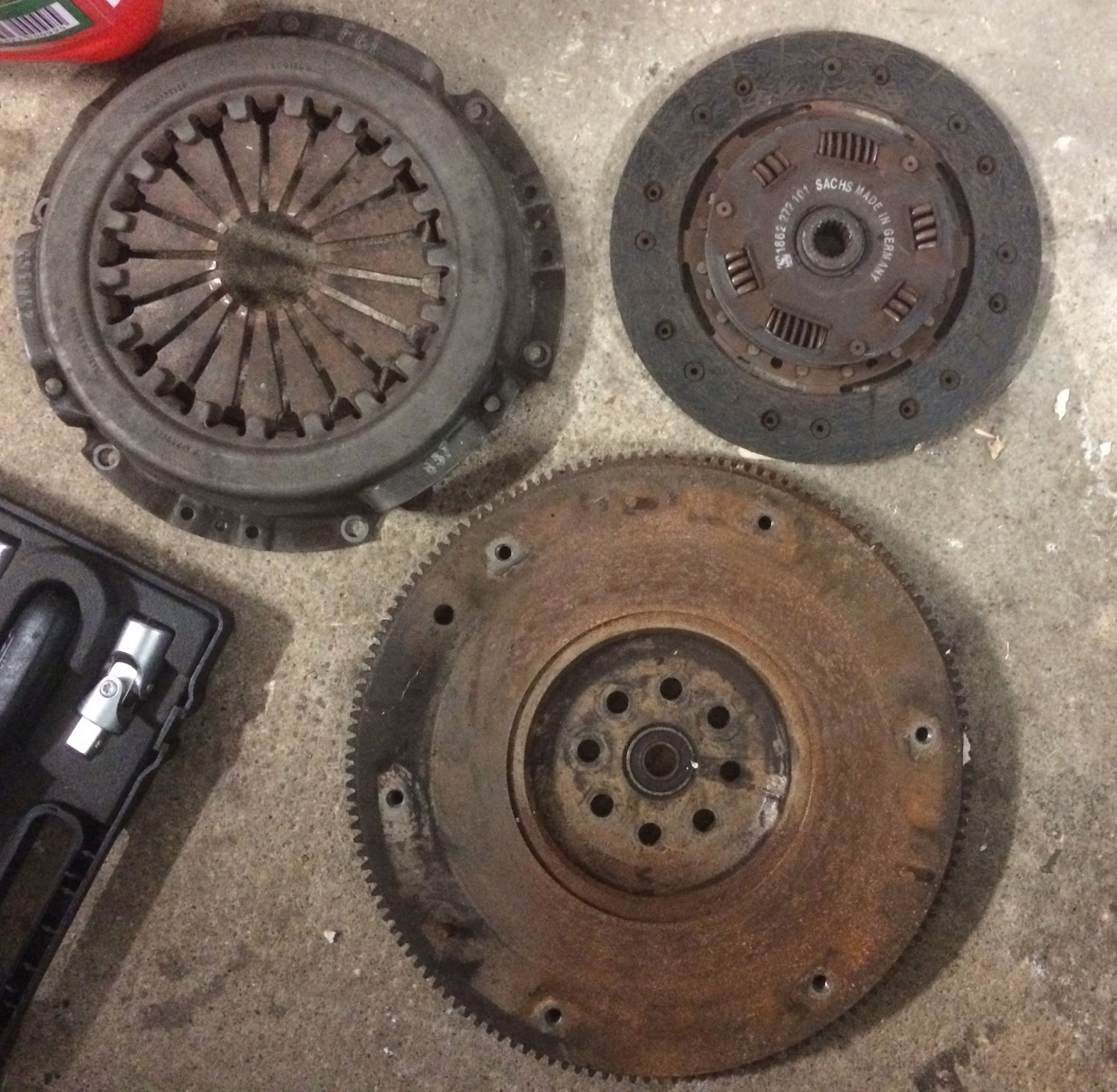

Den vorhandenen, patinierten Kupplungssatz versende ich in den nächsten Tagen zur Überholung. Laut Planung wird die Schwungscheibe entrostet und geschliffen, der Automat und die Scheibe werden überholt und verstärkt.
Womit hast du versiegelt?
Mit »Rust Prevention Magic«. Ich kam 2012 zu dem Zeug wegen eines ziemlich freakigen Artikels in der »Oldtimer Markt«. Sehr lesenswert! :biggrin: Habe mir damals eine Dose in den USA bestellt und die ist bis heute noch nicht einmal halb leer (Trotz diverser Beschichtungen an diversen Fahrzeugen). Bei der LLK-Verrohrung in meinem CV hält das auch schon seit ein paar Jahren und ich bin zufrieden mit den bislang erziehlten Resultaten.

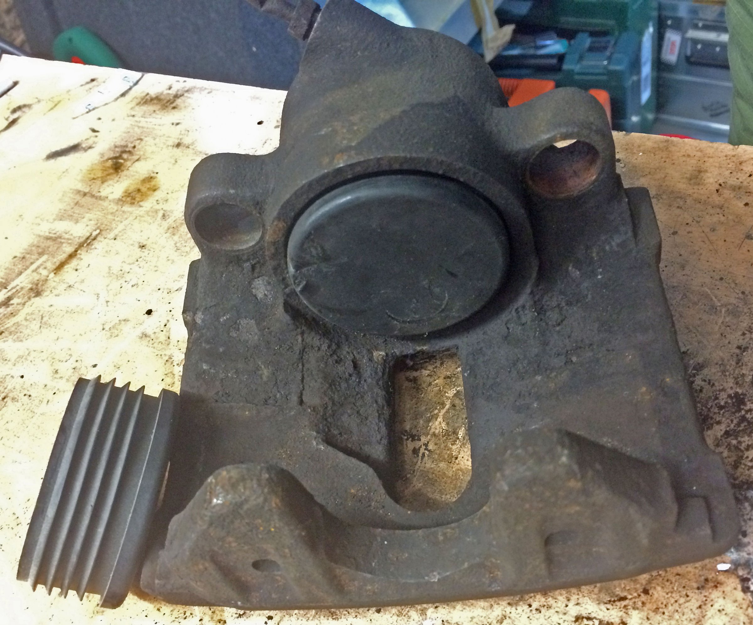

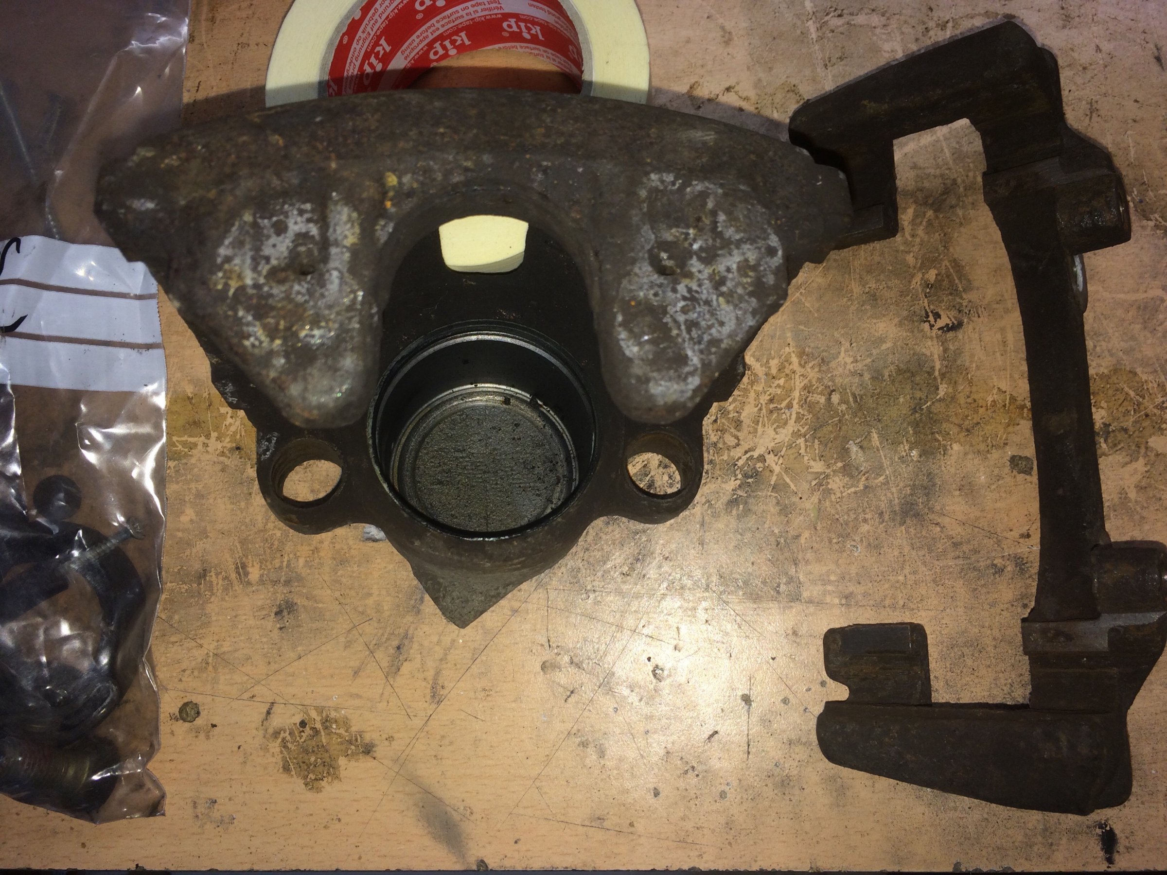

Die 9k-Bremssättel habe ich inzwischen auch auseinander und würde sie jetzt gerne glasperlstrahlen. Aber womit deckt man die Laufflächen des Kolbens ab:confused:? Ein Kunststoff-Deckel im passenden Durchmesser wäre wohl das Mittel der Wahl. Hat einer von Euch einen Tip? Dankeschön!
Kolben wieder rein und mit Altmanschette abdichten.
Für das gute Gefühl ggf noch n Klebeband drüber.
Und einen Stopfen in die Bohrung des Entlüfternippels und des Bremsschlauchs stecken...
Alten Kolben rein, etwas Klebeband zum abdichten.
Lamellen-Rohrstopfen aus dem Baumarkt mit 60 mm Durchmesser passen perfekt. Als nächstes wird gestrahlt und danach verzinkt...:smile:
