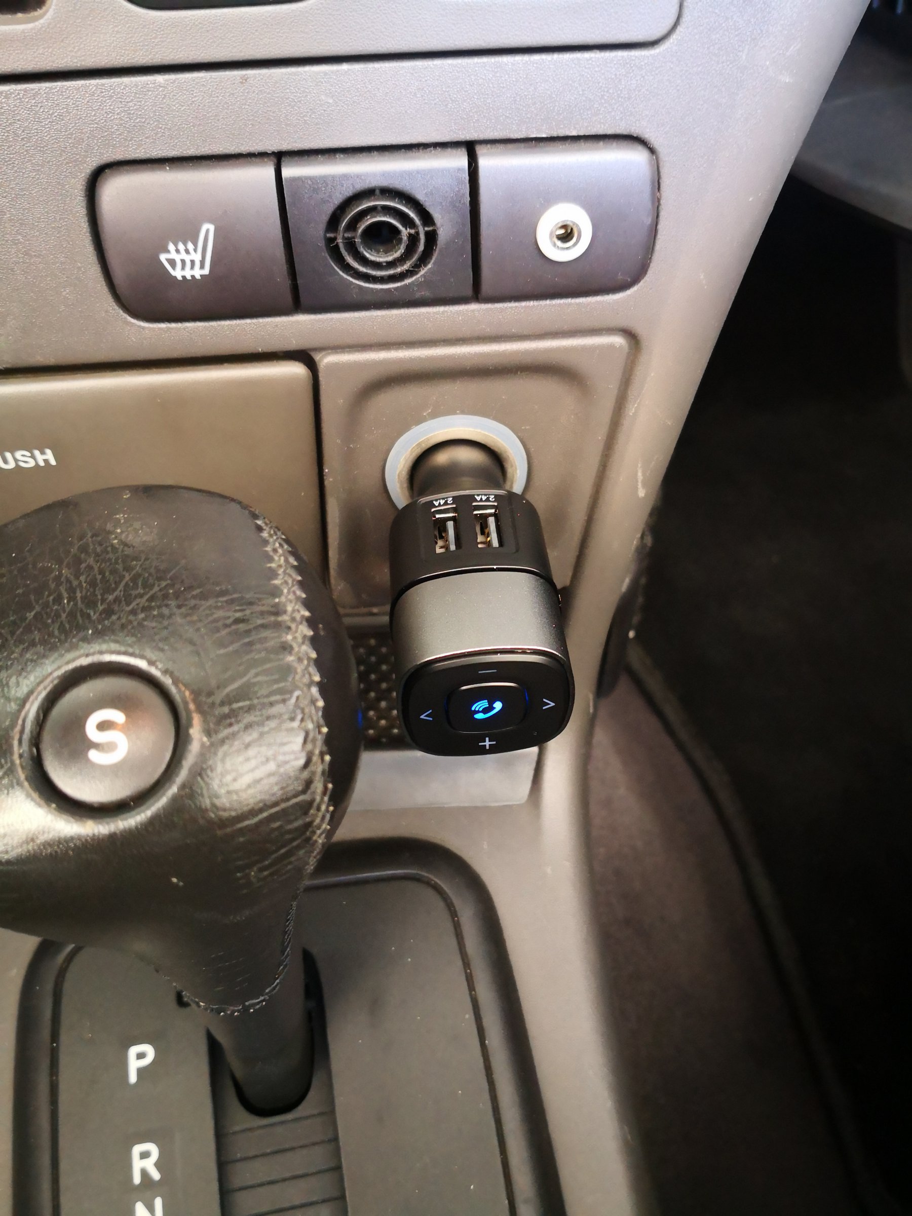

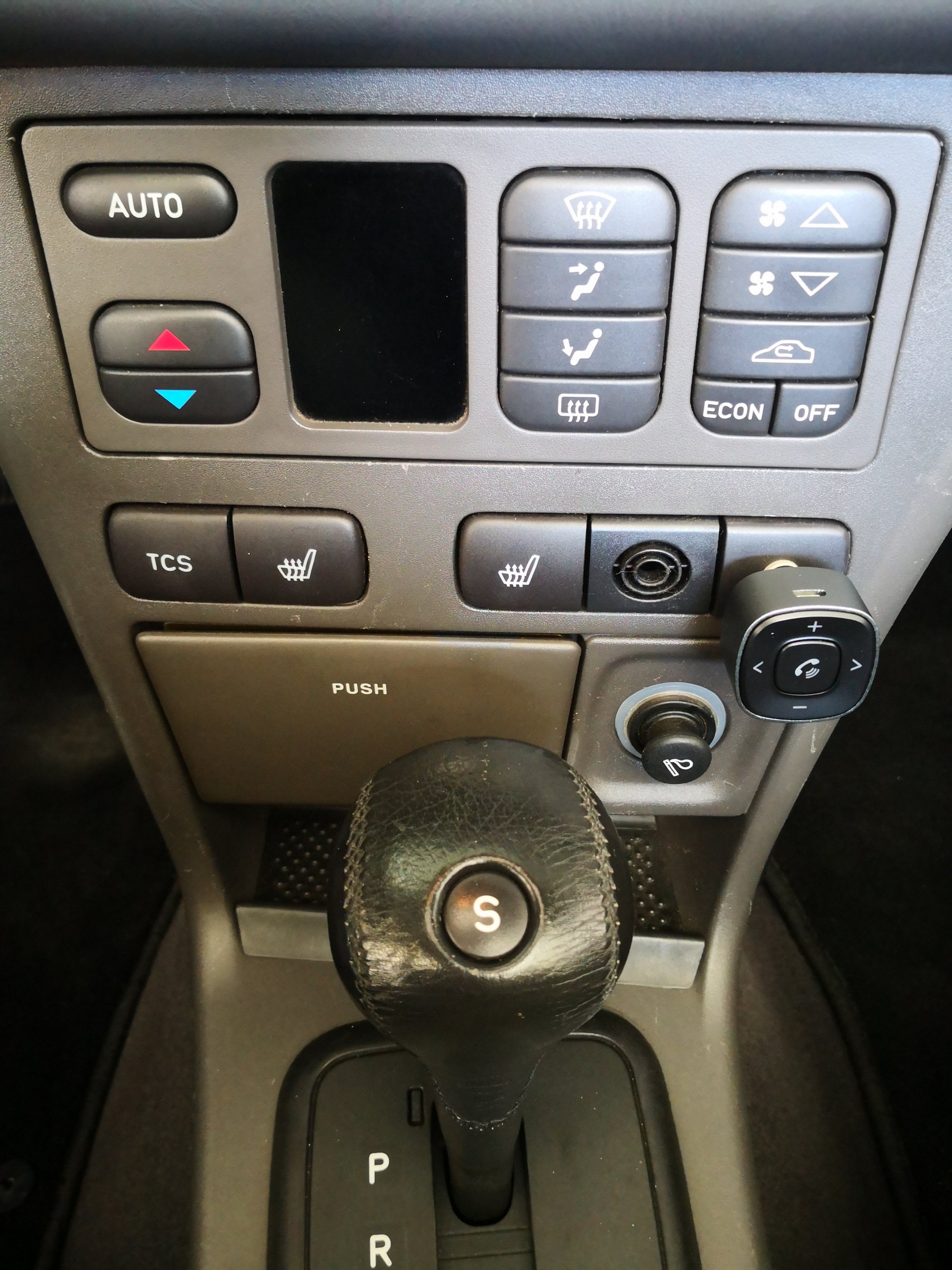

15€ Upgrade für das alte Saabaux (Klinkeneingang) mit einem kleinem Bluetoothadapter was optisch und soundmäßig gut funktioniert... dazu gibt es ein Ladegerät incl. USB Anschlüssen für den Zigarettenanzünder wo der Adapter per Magnethalter oben aufgesteckt werden kann.
Interessant. Das wäre ein preiswertes Update. Habe noch ein Klinken-Saabaux in einem zweiten Fzg. :-)
Hast du dazu ein paar Infos? Hersteller, Bezugsquelle...
Edit meint, dürfte das hier sein:
https://www.amazon.de/HiGoing-Freisprecheinrichtung-KFZ-Ladeger%C3%A4t-Lautsprecher-Stereoanlage/dp/B07P188BSL/ref=sr_1_34?_encoding=UTF8&adgrpid=70749274786&gclid=Cj0KCQjwlJfsBRDUARIsAIDHsWrZIVe9f9fZMgURpVRG3Oecwtj4zDN67I6w9OJbg61zuvdUu6h76DsaAsrsEALw_wcB&hvadid=353048577273&hvdev=c&hvlocphy=9044512&hvnetw=g&hvpos=1t1&hvqmt=e&hvrand=9162976442885394551&hvtargid=aud-818208138218%3Akwd-302101934315&hydadcr=19821_1788572&keywords=bluetooth+adapter+auf+klinke&qid=1569062052&s=gateway&sr=8-34
