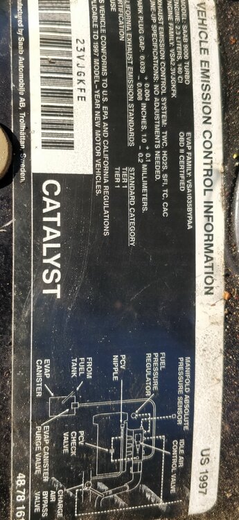

Ob der 2. Lambda und OBD2 mag ich mal zwei Dinge einstellen
IMG_20190921_083102__01.thumb.jpg.70d7a6f387a33169b53f98c6b7393f1f.jpg und das PDF
Ob das im Germany was aussagt bezüglich NOX, wohl kaum. Jeder andere davor ist genau so sauber oder dreckig, nur die Überprüfung des Tanks, sowie des Kats findet nicht statt.

Mein US-9000 ist also offenbar eines der Modelle mit 2 Lambdasonden.
Nur der Neugierde halber würde mich interessieren, wo genau die hintere Sonde sich befindet bzw. wie sie aussieht.
Nach dem Kat...
Und die kontrolliert nicht nur die Katfunktion, sie beeinflußt aktiv die ECU.
Ist nicht einfach ne Kontrollsonde.
In US alle 9K und 900II zum Modelljahr 97.
9-3I und 9-5 danach die LowEmissionVehicle Ausführung.
Bearbeitet von bantansai
Wenn sie eine aktive Funktion hat, was würde dann pasieren, wenn ich ein Steuergerät für eine Einfach-Kat Ausführung reinhänge?
Nix, ist halt nur nicht so sauber.
