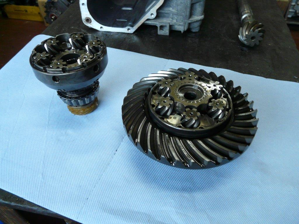

Quaifie
Gehört nicht zum Thema, aber das wird hier das nicht so eng gesehen.
Wie fährt sich das quaife im Saab? Bin das einige Runden auf der Nordschleife in einem Astra Turbo gefahren, und ich fand es seltsam. Der Schlupf pulsierte beim Herausbeschleunigen aus den Kurven. Das hat mich nicht überzeugt.
Da gab es vor einigen Jahren mal eine Reihe Erfahrungsberichte zu. Ich selbst kann (leider) nichts dazu sagen, aber grundsätzlich scheinen die Besitzer begeistert zu sein.
Ich kann nichts Negatives dran finden.
Wenn man auf in der Kurve dem Gas stehen bleibt, sind nur noch die Reifen der limitierende Faktor.
