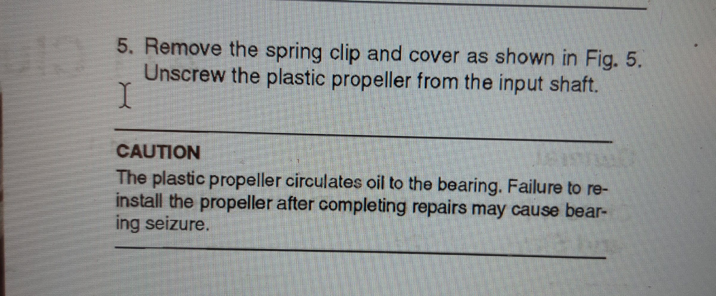

WHB: 4 Transmission 411-2 Clutch punkt 5
Welcher Jahrgang? In den mir vorliegenden dt. Versionen finde ich den Passus leider nicht

In den englischen WHB ist teilweise das Kapitel 400 transmission general getrennt von vom WHB 4.1 gelistet und dort ist unter der zitierten Stelle
(glaubwürdig?, korrekt?, fragwürdig?) erläutert:
"CAUTION: The plastic propeller circulates oil to the bearing. Failure to reinstall the propeller after completing repairs may cause bearing seizure. "

WHB...da habe ich im Laufe von 30 Jahren etliche Fehler selber entdeckt und anschliessend wurden die Bücher nachgebessert.
Da gebe ich keinen Cent drauf!!!
Hätte ich den ersten Zahnriemen nach WHB beim 900-II gewechselt, hätte es Bruch gegeben!!!
Ist kein Scheiß oder nur ein Spruch. Es ging um 1mm am Riemenspanner, die mir nicht passten.
Und von diesen Beispielen kann ich auch noch mehr liefern!!!
Fehler in der Übersetzung, Fehler im Zeilenaufbau, Fehlerbeschreibungen zu falschen Bildern, etc.
Da verlasse ich mich lieber auf mein Gedächtnis...und den von mir geänderten WHB in meinem alten Betrieb.
Die liegen vermutlich im Keller und der Betrieb läuft komplett digital.
