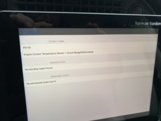

Heute Nacht um 1:30Uhr hatte ich keine Lust mehr den Bluetooth Dongle zu verbinden, gehe aber vom selben Fehler aus.
Nachtrag:
Jup, wie erwartet zeigt das iPad P0116
Nachtrag:

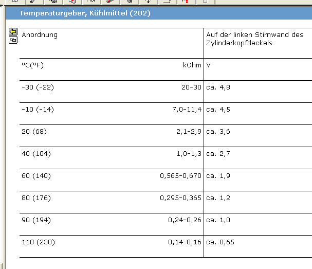

Zum Kabel und Temp.-sensor habe ich hier die relevante Datei angefügt.
Bei gelöstem Stecker muss zwischen Kontakt 2 im Stecker und B+ 12 Volt zu messen sein, oder eine Prüflampe muss leuchten.
Die zweite Leitung lässt sich sicher nur mit Tech2 prüfen. Bei offenem Stecker muss eine Kühlmitteltemp von -40°C angezeigt werden.
Bei einer Brücke von Kontakt 1 nach Kontakt 2 im Stecker soll die Temp 160°C betragen. Leider finde ich keine Werte für den NTC des Sensors.
Bei den B2x4 Motoren misst du am Sensor 5,7kOhm bei 0°C, 2,4kOhm bei 20°C, 1,6 kOhm bei 30°C bis 110Ohm bei 120°C.
Es ist dort ein 2kOhm NTC verbaut (mittlerer Widerstand bezieht sich auf 25°C)

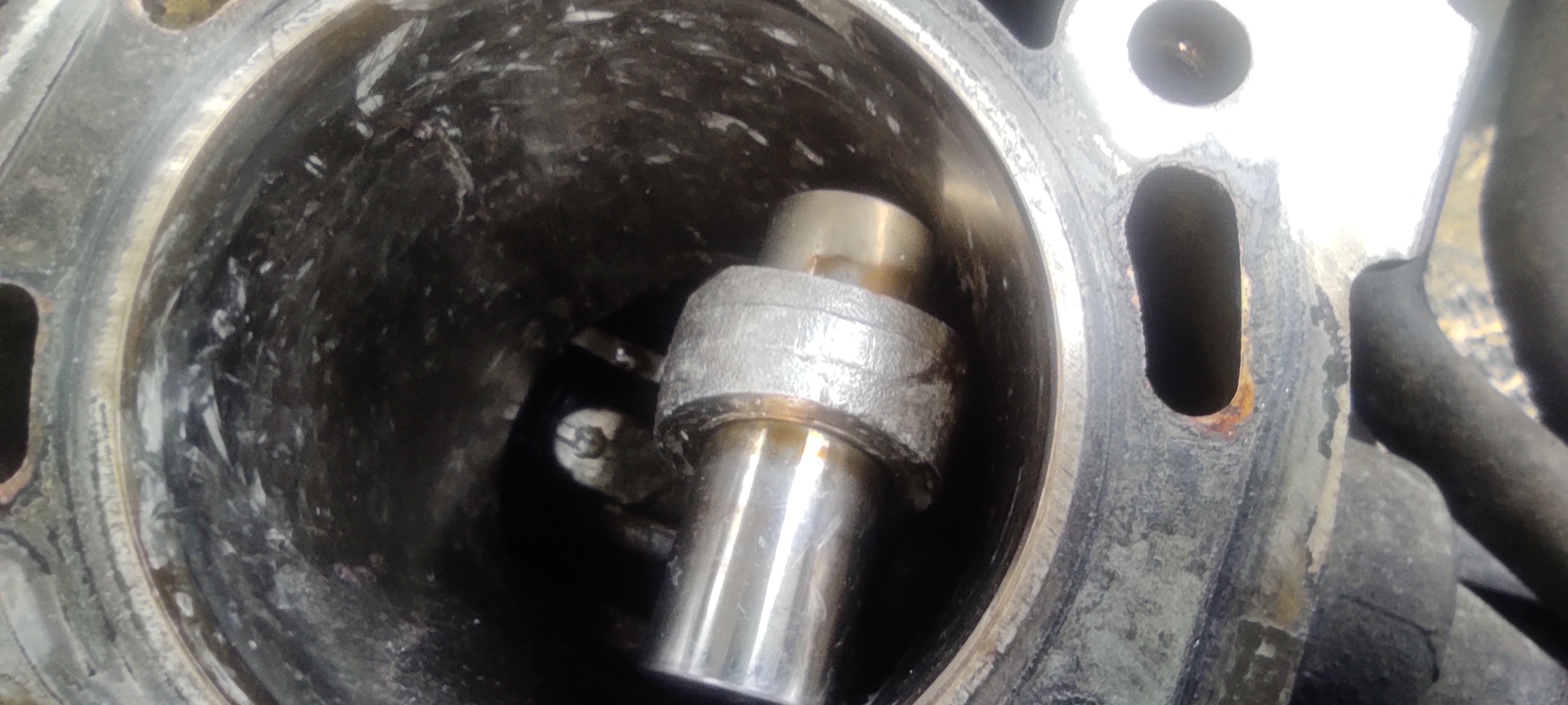

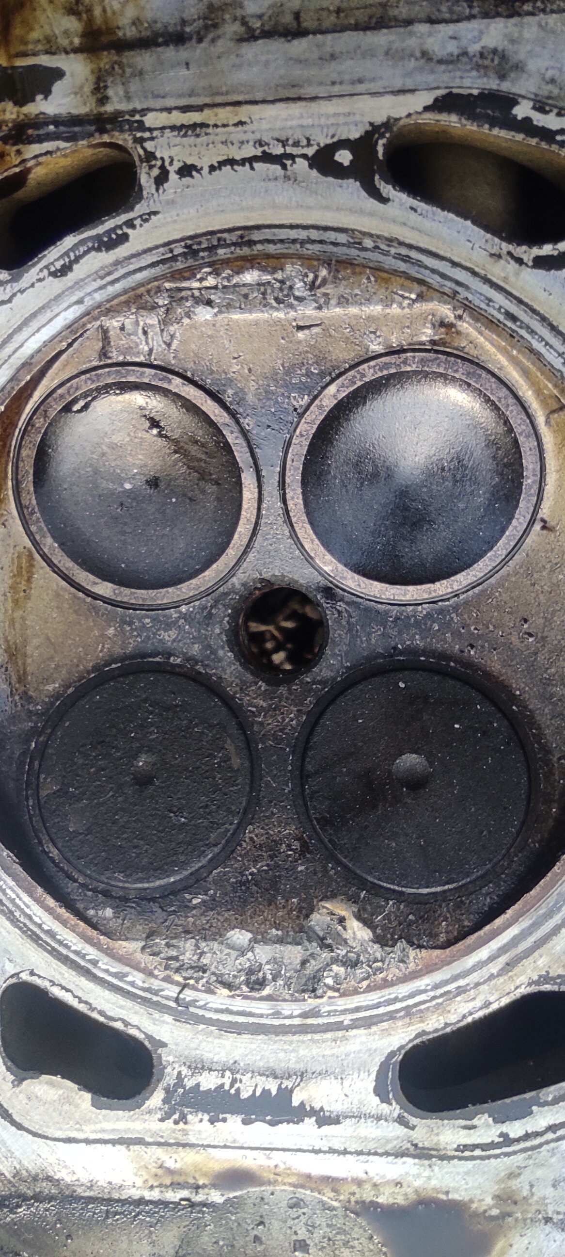

Tja... ein fetter Motorschaden.
Wahrscheinlich zu mager gelaufen.
Allerdings: der LMM hatte auch ne Macke.
Zudem war ein Ventil in der Verschlauchung kaputt.
Kann also viele Ursachen haben.

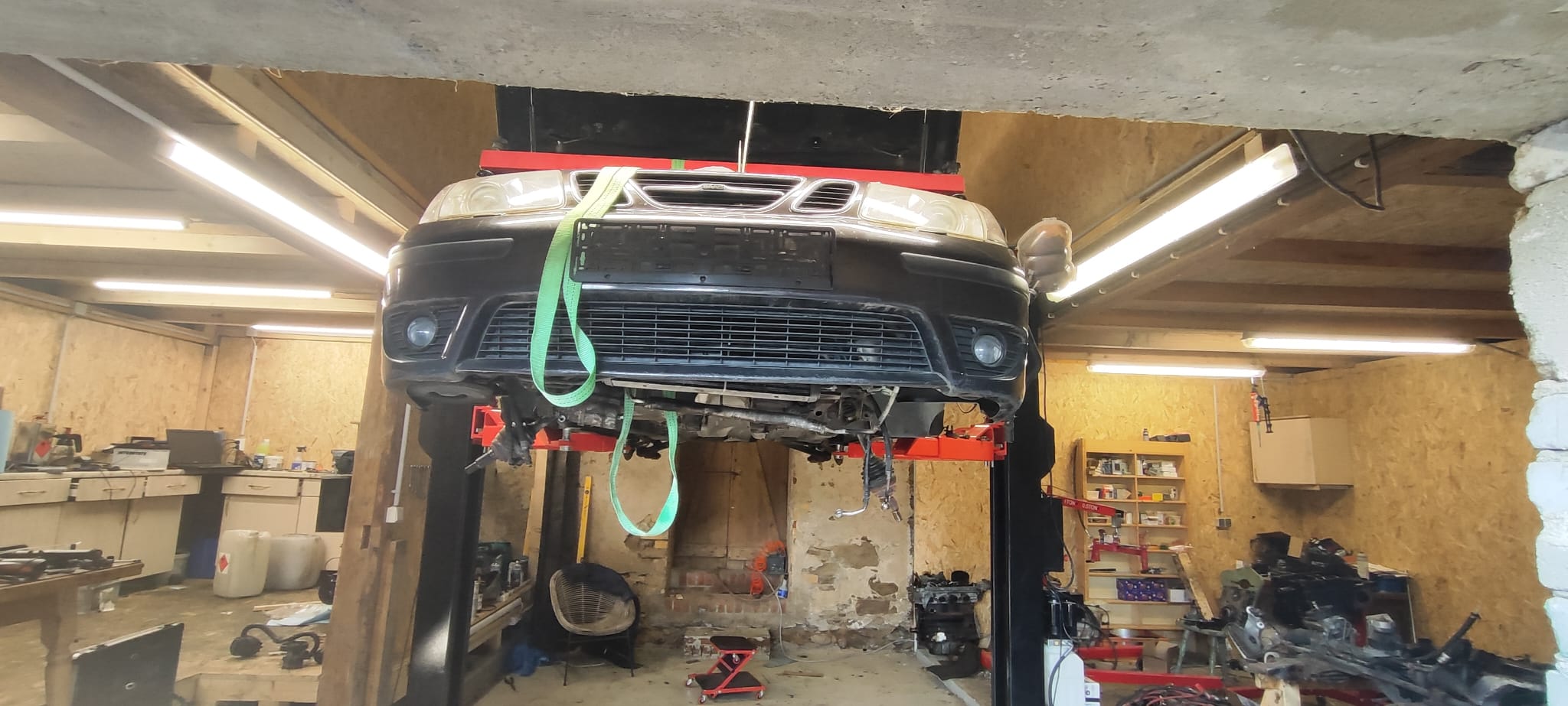

1648574634283.thumb.jpg.141c5e53f8213f257342ed3a7631f687.jpg1648574634305.thumb.jpg.a77f5f4d141947cb1b8733d6353c4f3b.jpg

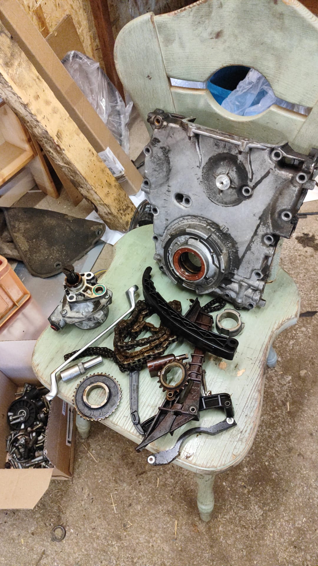

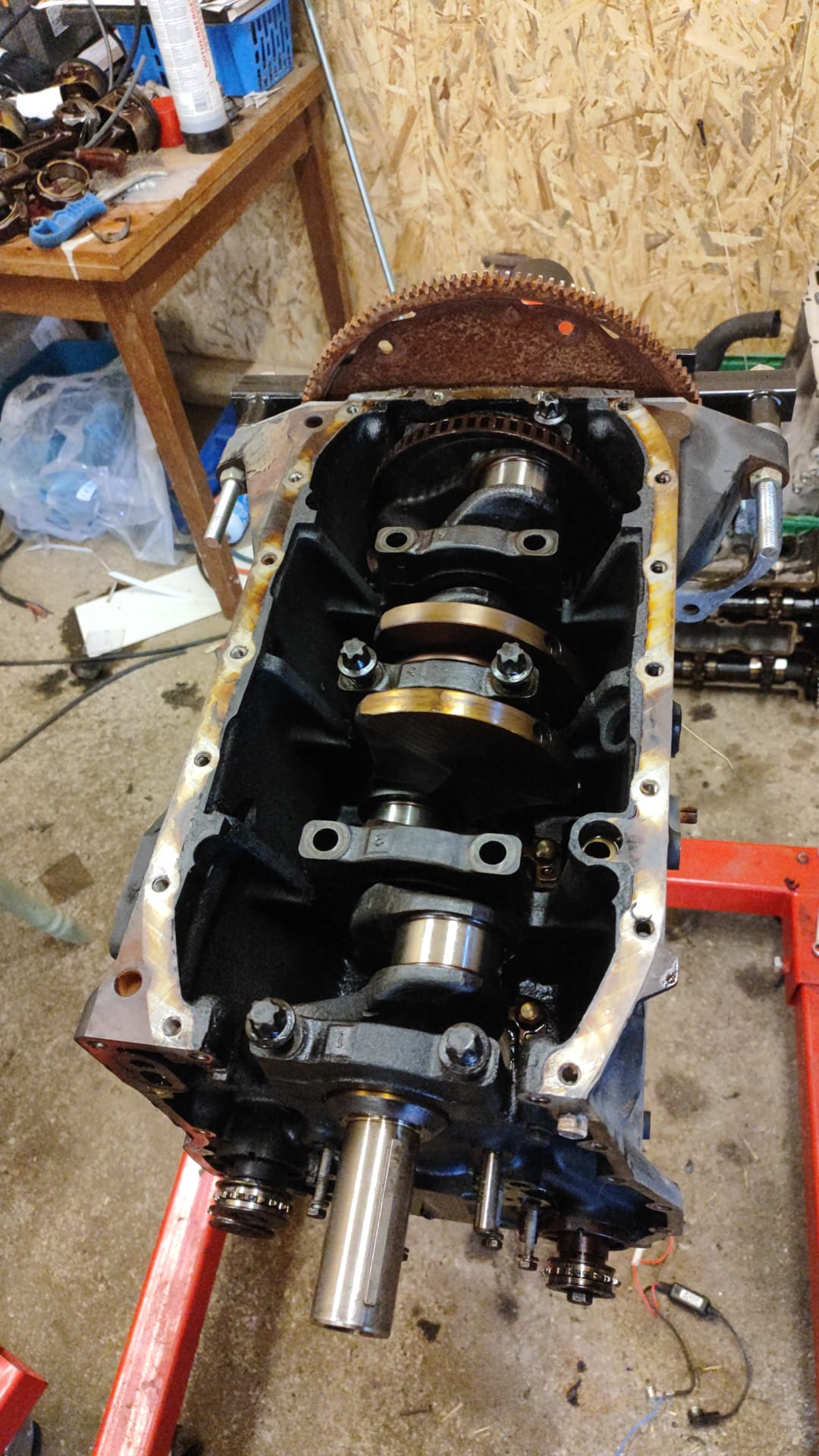

inzwischen sieht er aber so aus:WhatsAppImage2024-04-28at13_13.18(2).thumb.jpeg.41e9c2804ebc8654ea690423f00ab4d7.jpegWhatsAppImage2024-04-28at13_13.18(3).thumb.jpeg.1c39f1c3b932c2420ae4b83b36309b0c.jpegWhatsAppImage2024-04-28at13_13.18(4).thumb.jpeg.b13ab528dca1154be2e276abf09f7f78.jpeg
inzwischen läuft er aber wieder...allerdings macht die Servolenkung Probleme.
Also noch mal den Hilfsrahemen runter.
