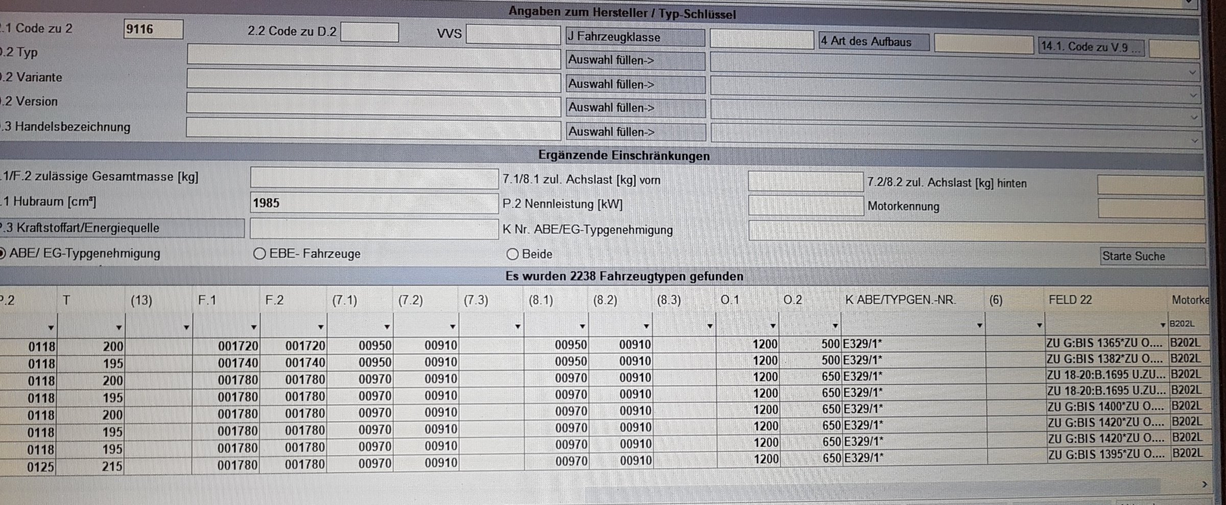

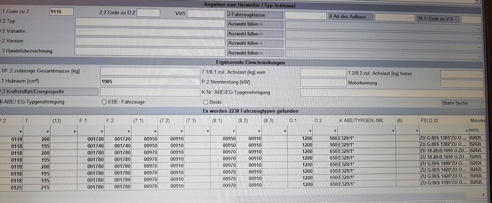

Das sind die zur Verfügung stehenden Datenblätter für 900 Cabrio Turbo Modelle.
202L sind alle Voll-Turbos, egal ob 118 oder 125kw.
Bleiben 8 Datensätze übrig.
Wenn du einen Handschalter hast sind es noch 4 Stück. 3x 118kw, 1x 125kw.
Die 118kw unterscheiden sich nur leicht in den angegebenen Gewichten was in meinen Augen aber vernachlässigbar ist.

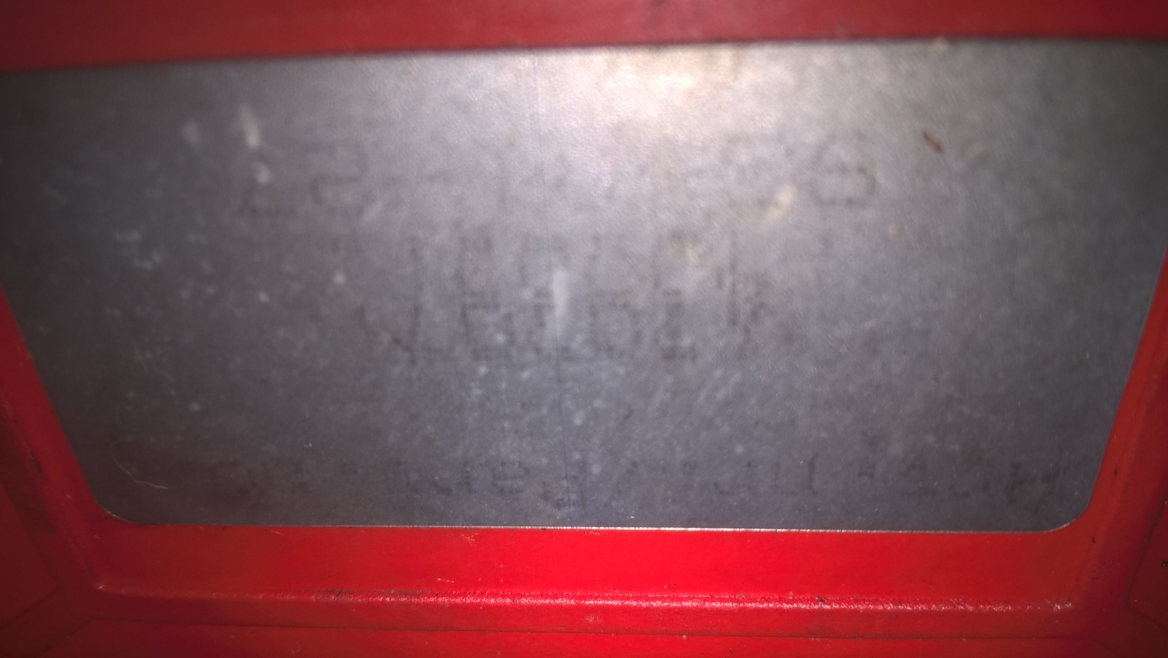

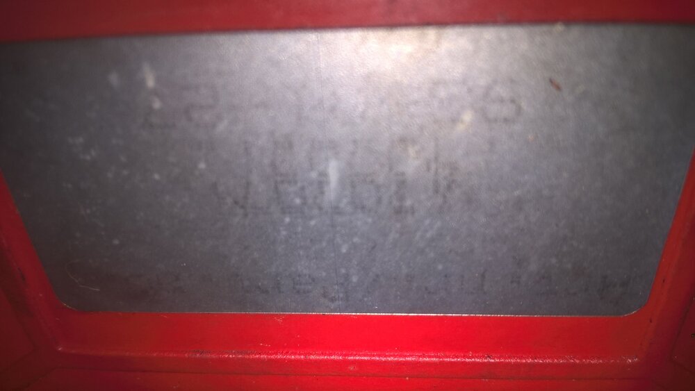

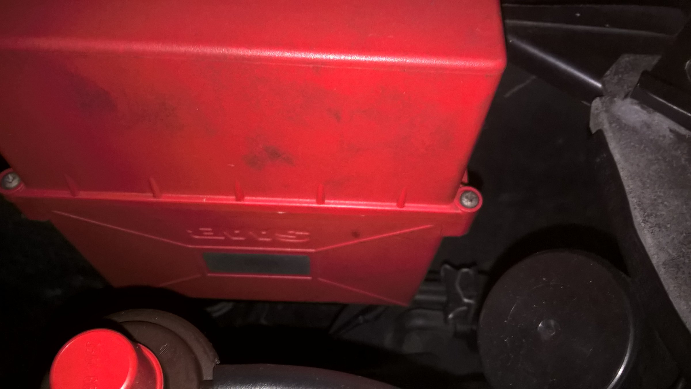

WP_20160102_08_43_21_Pro.thumb.jpg.8963ea7596abf40f61caee165dcc37f0.jpg WP_20160102_08_44_36_Pro.thumb.jpg.ec15fbfc11fe3afc97e016225dac1056.jpg WP_20180825_19_33_42_Pro.thumb.jpg.b3b4d2bab3935fda633aa39873a0c6f4.jpg
Last-Editions gab's in verschiedenen Ausführungen, normale Standard-Motorisierung mit schwarzer APC-Box, oder als Hochleistungsversion ab Werk mit einer roten APC-Box als OE-Mat.nr. wie sie in den Aero-GT, Ruby-Red oder Commemorativ-Editions verbaut waren!
Beiliegede Abbildungen sind von einer original CV-Commemorative-Edition in Nova-Black-met. Version M94 für den italienischen Markt. In der selben Sammlung haben wir noch einen schwarzen Aero-GT, der dieselbe rote APC-Box montiert hat ebenfalls mit einer Standart-OE-Mat.Nr., diese haben den Motorcode B202R !
