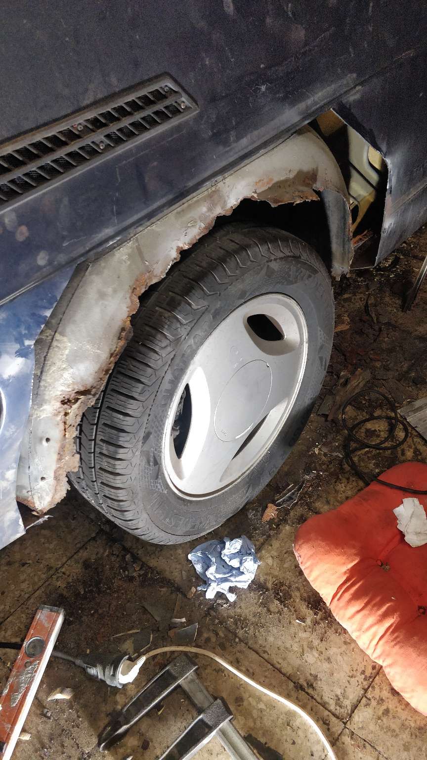

Der Hintere Radlauf rechts ist scheiße, da gehe ich von einem schlecht reparierten Rempler aus.
Ich denke das ist aber kein Problem.

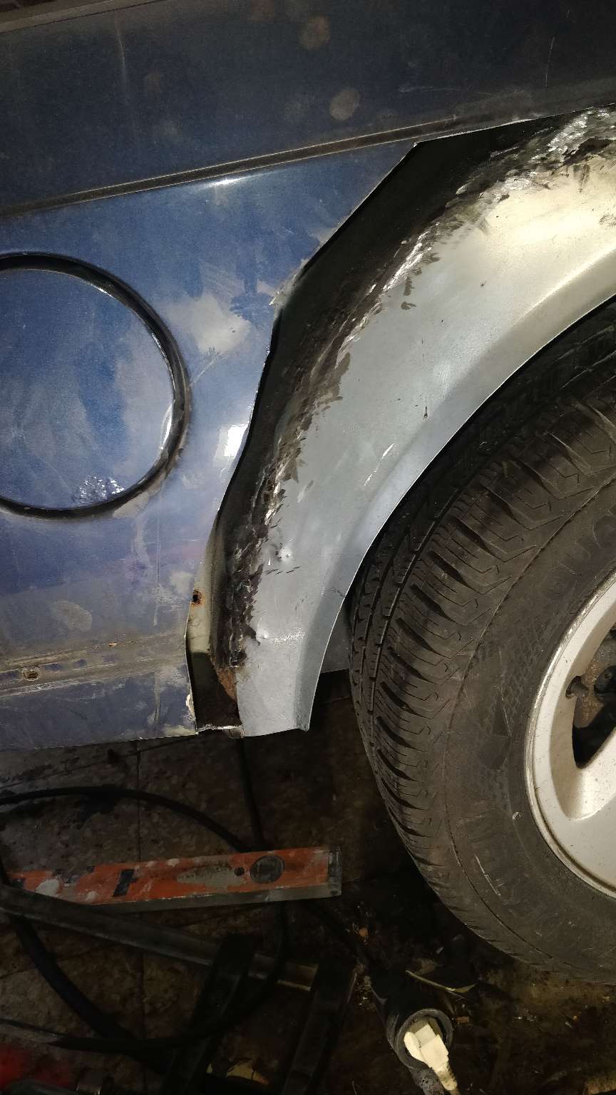

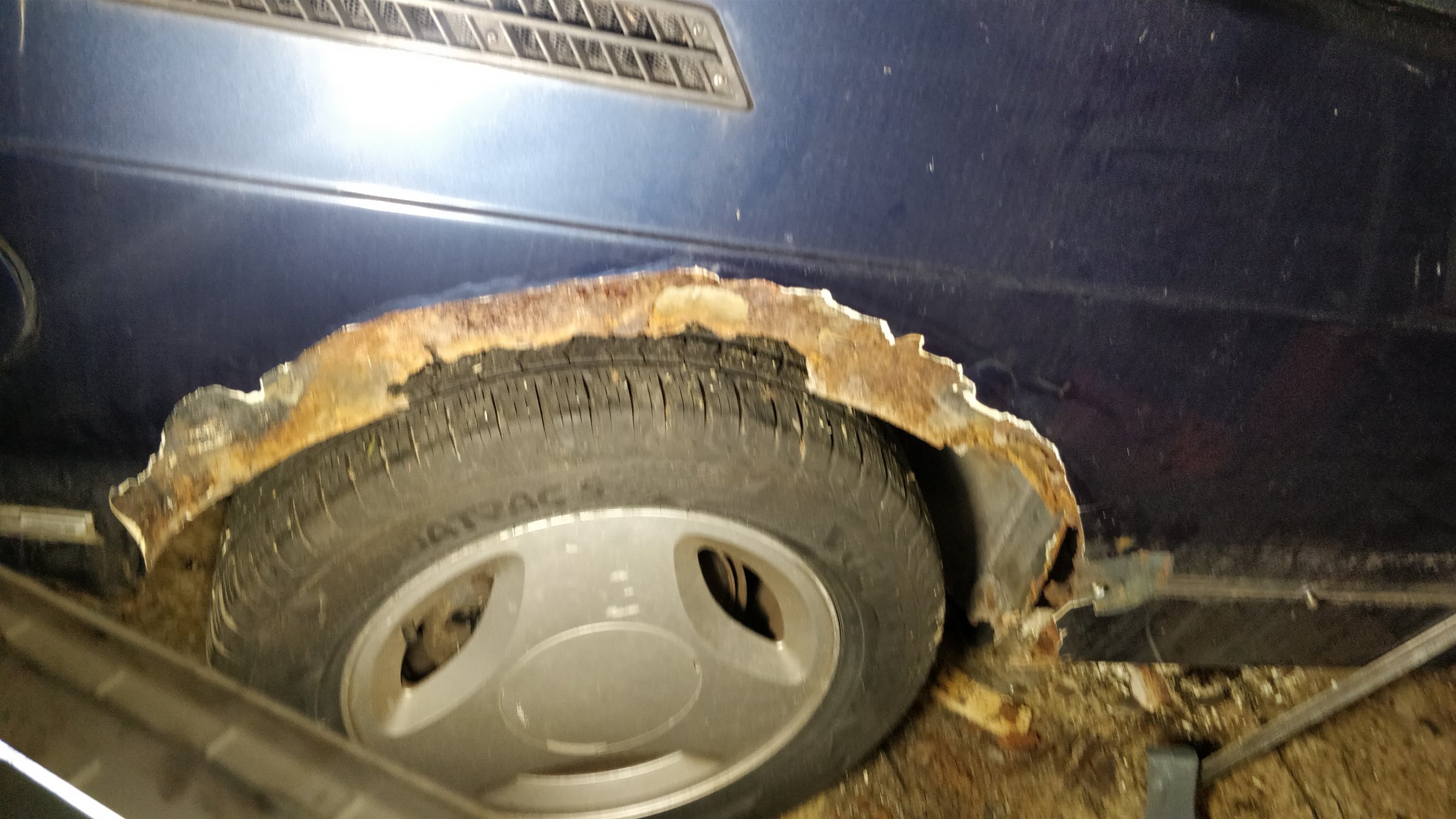

Der Grund warum der Wagen rosttechnisch so unterschiedlich ist ein Schlecht reparierter Radlauf hinten rechts.
Radlauf wurde marode, ständig Wasser in den Hohlraum und irgendwann in den Kofferraum.
Der Rest wirkte bis da gut

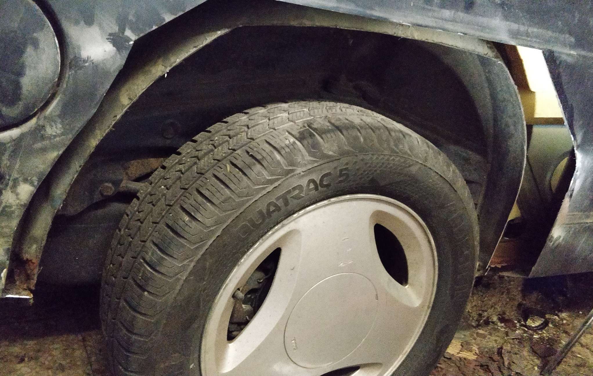

Todesurteil?
Ich vermute Anfangsstadium links.
IMG_20200109_183107.thumb.jpg.fdff5eae18a87d258158a822270e5f31.jpg IMG_20200109_183058.thumb.jpg.f1d50d36713f5e1363c02ac12ada2f13.jpg
Nein, kein Todesurteil.
Bearbeitet von bantansai

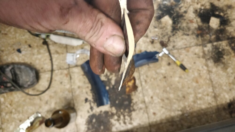

Da waren echte Profis dran.
So wie hier zum Beispiel, allerdings war unter der milimeterdicken Spachtelschicht immerhin noch etwas angebrutzeltes Dünnblech..:rolleyes:
Vorher halt den Rest vom Wagen erstmal genau absuchen und Status aufnehmen, ob noch mehr dazu kommt.
Wenn der Rest sonst recht gut ist: machen.

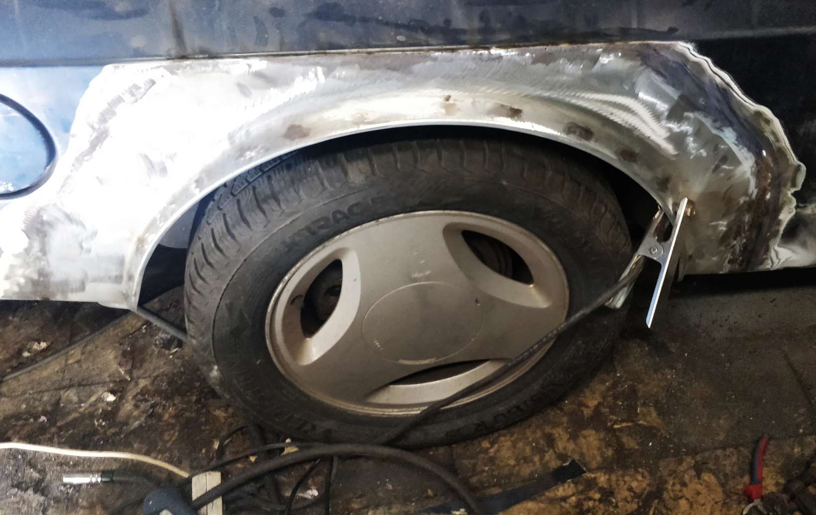

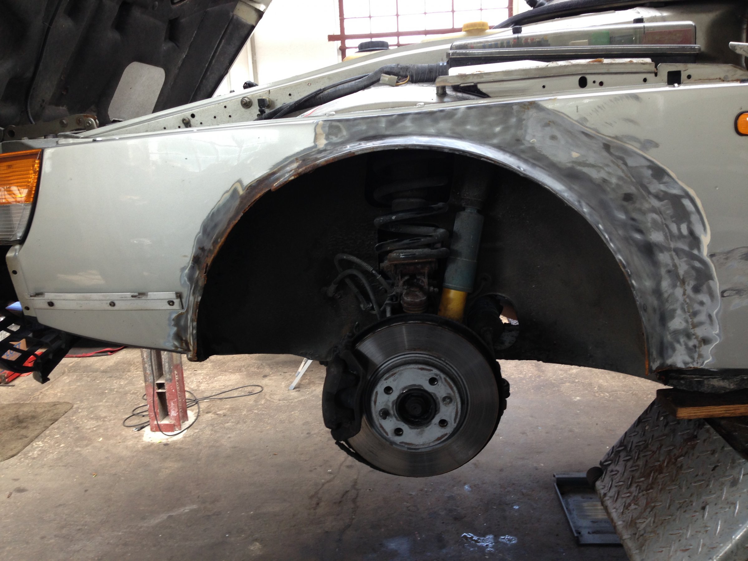

Ich habe dann mal angefangen.

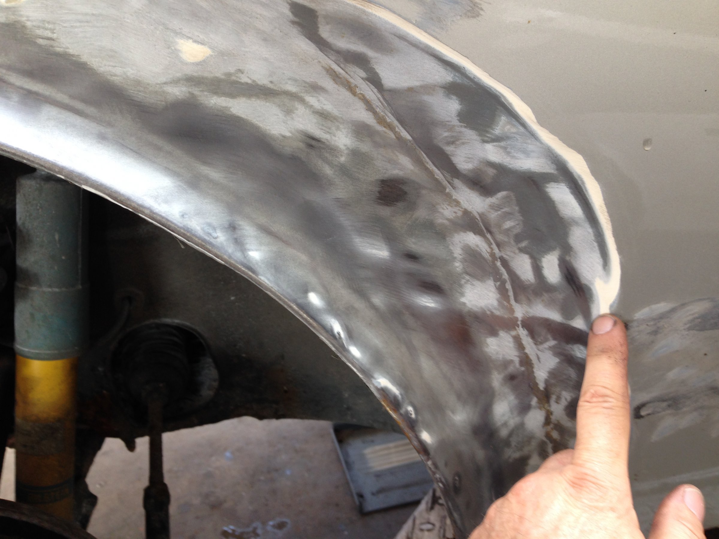

Ich habe das ganze auf Stoß Punkt für Punkt verschweißt.
Ist auch nix verzogen
Wow! Das geht ja Schlag auf Schlag hier. Respekt!
Da muss jetzt noch der untere Teil Seitenwand zum Schweller vor dem Radlauf sowie das kleine Eck, Radhaus hinten, an dem das Steinschlaggummi montiert ist, rekonstruiert werden.

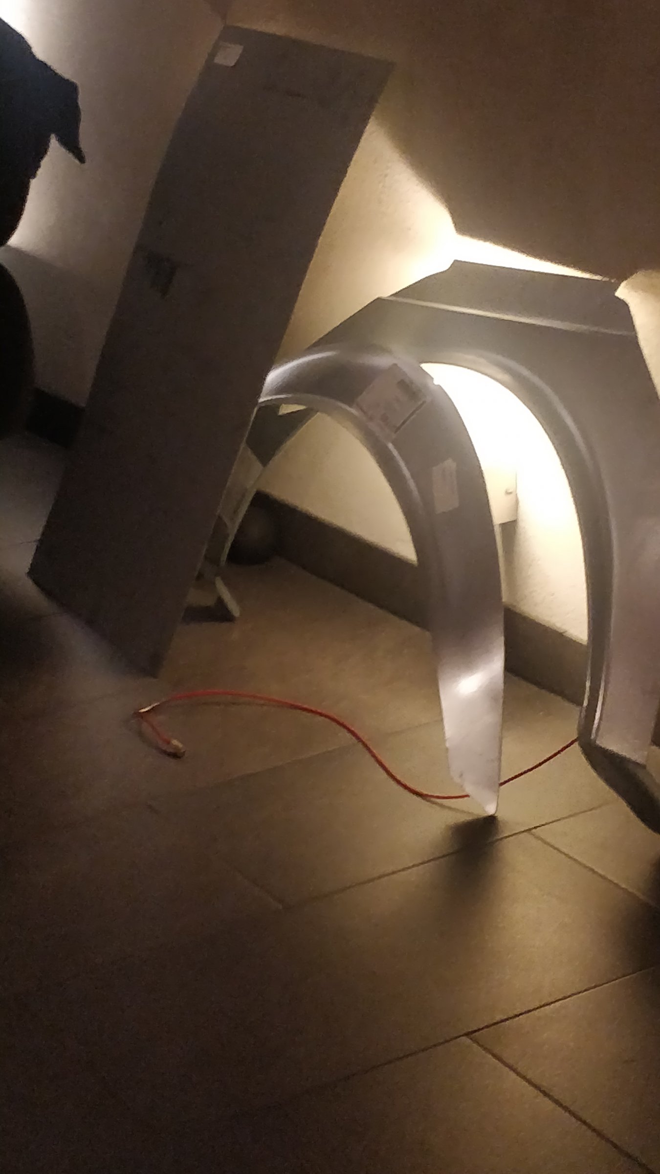

Habe gerade noch ein wenig beim Schucht nachbestellt.
Da muß Greta jetzt durch :-)

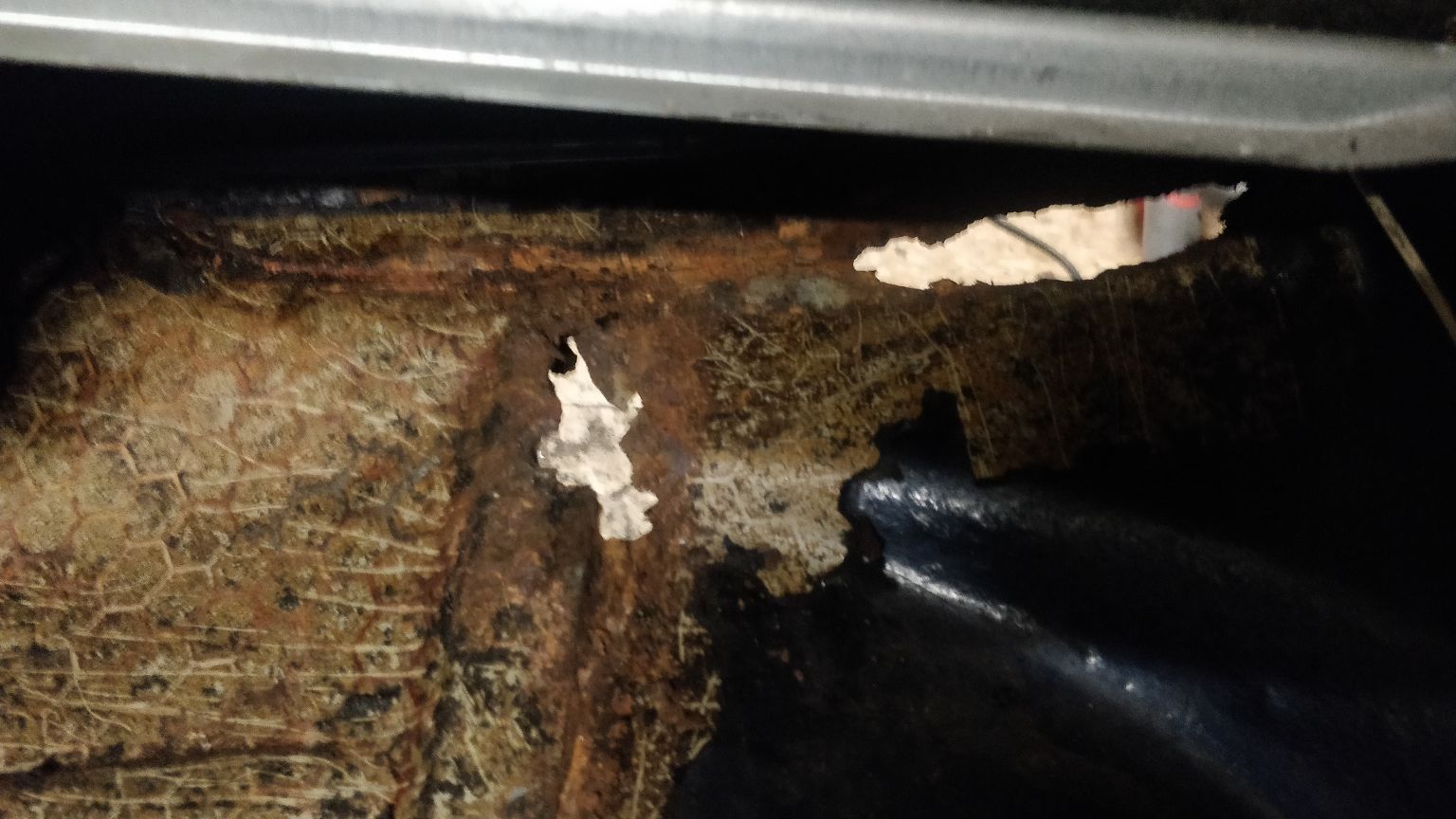

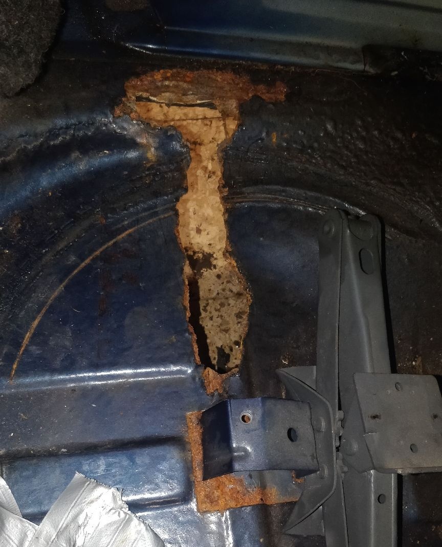

Seit heute weiß ich, Kofferraum ist doch viel übler.
Was soll es?!
Was soll es?!
Sobald die Dämmschichten mal runter sind gehts doch.
Rechts müssen halt die Schläuche und Rohre zum Tank weg, damit Platz genug zum Arbeiten ist.
Und je nach Ausmass der Schäden der Tank auch...:cool:
Ich würde der Einfachheit halber den Tank ausbauen. Geht ja fix und man hat viel mehr Bewegungsfreiheit.

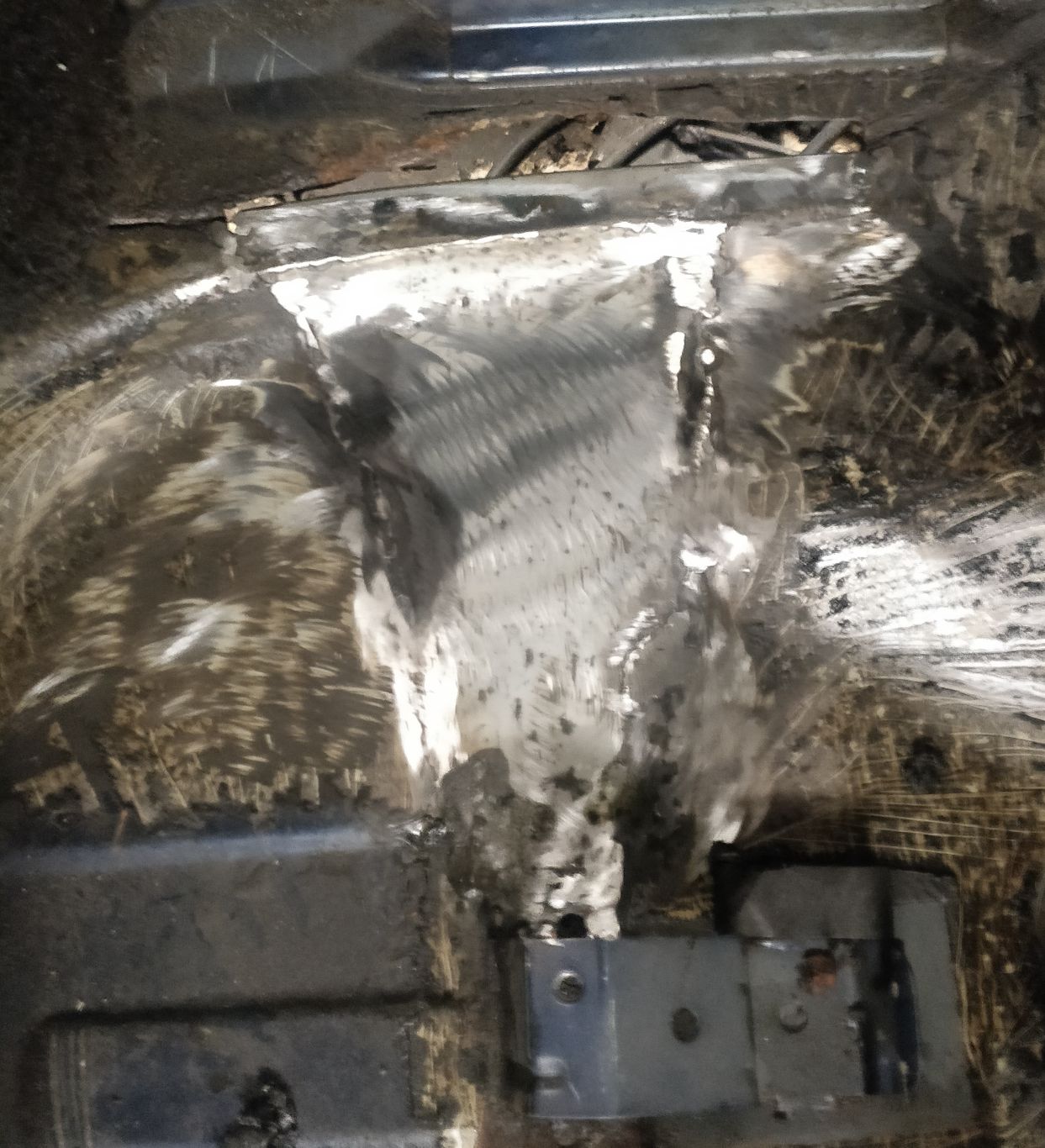

Jetzt so IMG_20200112_161027__01_compress13.thumb.jpg.888898d62507b00e67bd764a5042cf7e.jpg
Da muß ich jetzt noch den Anschluß zum Seitenteil dängeln.
Das muß auf der rechten Seite auch geschehen IMG_20200112_161016_compress64.thumb.jpg.1242340da21c2afd75c3decb5275a0d5.jpg
Außerdem werde ich den Anschluß Boden hinten/vorn erneuern.
Der Falz da ist unterrostet.
Da brauch ich wohl noch ein paar m² Blech:redface:
