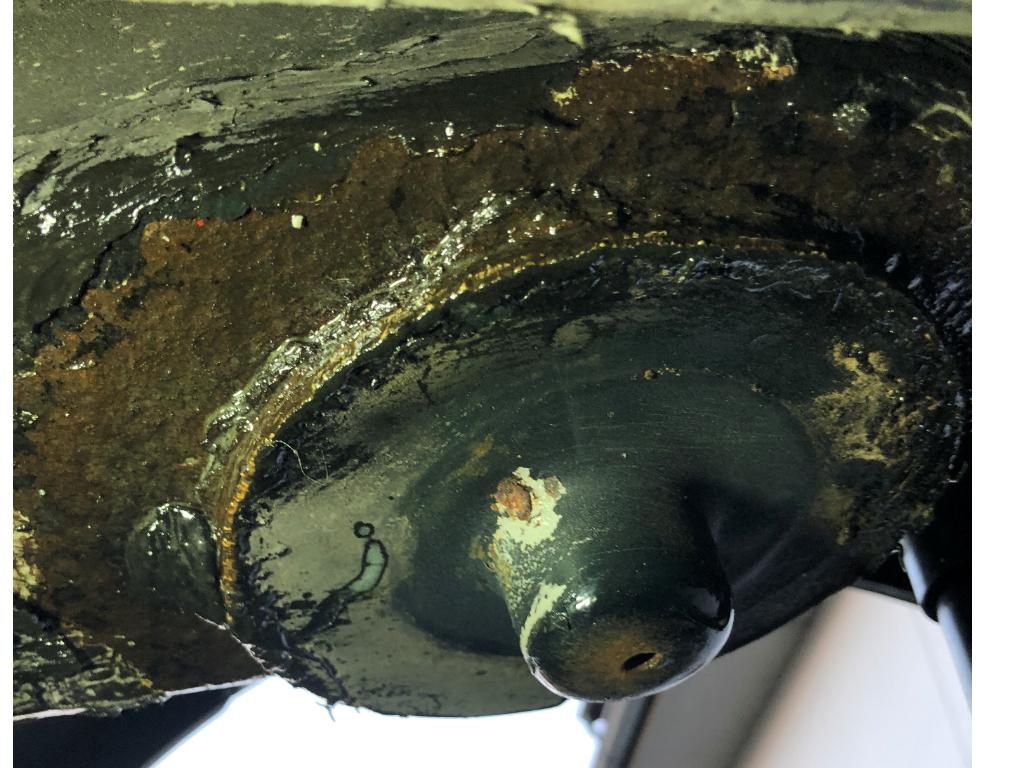

Die Stell da um den Federteller ist auch echt so ein Klassiker. An 2 Saab 9-3 die ich betreue ist das auch schon angegammelt. Konnte das aber mit entrosten und versiegeln bisher in Schach halten. Ich arbeite regelmäßig nach und hoffe, daß ich da nicht doch irgendwann ran muß. Wäre aber auch kein Beinbruch, nur bin ich halt nicht scharf drauf.
Ich hab damit gerechnet, zumal ich ja weiß, wie ich das vor knapp 5 Jahren gemacht habe (Schnell rotierende Bürste...:biggrin:). Es ist halt fällig jetzt. Gottseidank ist es nur der Boden des Trägers, das sollte überschaubar von der handwerklichen Herausforderung her sein und sich für den Tüv soweit unsichtbar gestalten lassen.
Brauchen kann ichs grad trotzdem nicht...
mal unter uns Pfarrerstöchtern :biggrin:, Onkel TÜV schaut da so gut wie nie nach. Da müsstest du schon einen sehr sehr peniblen Prüfer erwischen....deshalb fahren auch so viele Gammelkisten rum^^ (Siehe mein 9-5. Die durchgefaulten Längsträger haben den GTÜ Mann in Bielefeld nichtmal ansatzweise interessiert, HU ohne Mängel^^)

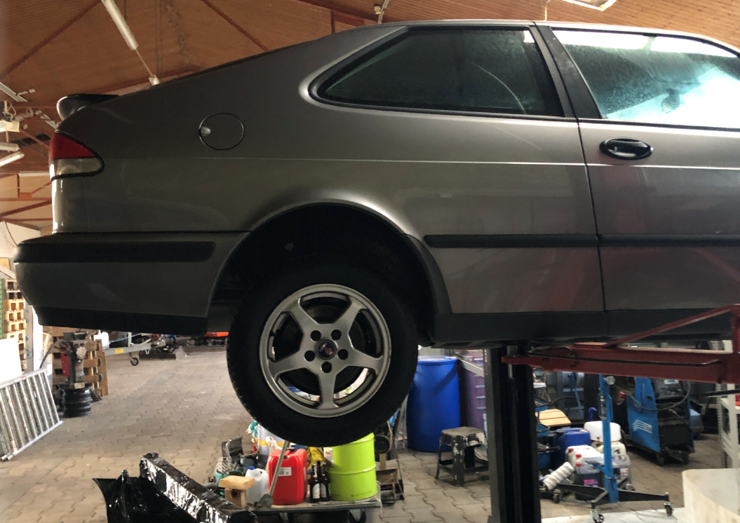

So, jetzt sind sozialverträgliche Dämpfer auch hinten wieder drin und 10 mm tiefer liegt Die Kleine Prinzessin jetzt auch, was aber ehrlich gesagt nicht wirklich auffällt ;)

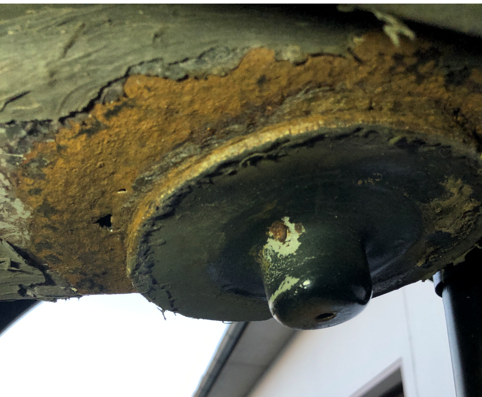

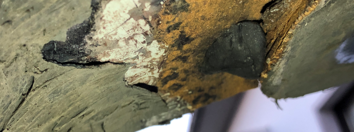

Zum Rost. Es sieht wirklich schlimmer aus als es ist. Der Federteller muss raus und der Trägerboden braucht neues Blech. Aber der Bereich ist sehr eingeschränkt, rundum ist gutes, unbeschadetes Material.

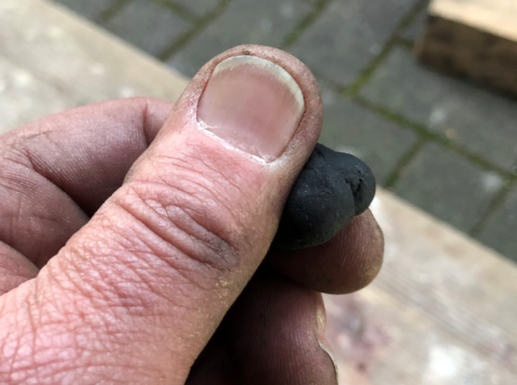

First Aid (Das Auto muss erst mal wieder vom Hof): Scheibenkleber vom Schlachter, gut durchgeknetet:
...zustopfen...
...und Kettenöl...:biggrin: (das bappt so schön)
1, 2 Monate überlebt die Kleine damit noch ;)
Puh, ganz ehrlich? Da wirken schon Kräfte drauf. Da hätte ich persönlich kein gutes Gefühl / Gewissen bei uns würde die Karre einfach stehen lassen, bis ich dazu komme es anständig zu reparieren. Fuhrpark ist ja groß genug, da ist also keine Not.

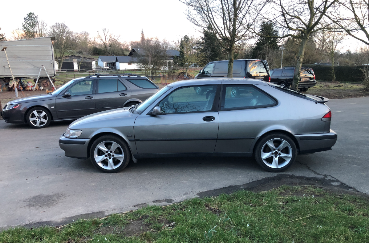

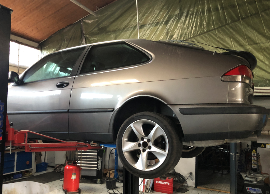

Dafür mal einen Rädertest gemacht. 17"*7,5" mit ET 39, Reifen 225/45. Geht!
Vorher
Nachher:
Bearbeitet von klawitter
Jo, das sieht gut aus.
Mir juckt es trotzdem immer wieder in den Fingern, wenn jemand einen Satz ALU36 anbietet (wie gerade wieder im Marktplatz)...
Das kann ich nur zu gut verstehen ;) Manchmal finden sich wochenlang keine, und mal werden sie scheinbar inflationär angeboten - was allerdings wenig EInfluss auf die Tarife zu haben scheint. Ich habe zwei Sätze und damit, glaube ich, erst mal genug ;)
Die Felgen auf dem Coupe waren nur ein Test, was geht. Das sind die Sommerräder vom Kombi, zudem fürchterlich schwer, das wäre nix auf Dauer für die Vorderachse vom 9³I.
Eigentlich wollte ich ja neue Felgen für das Coupe kaufen, habe zwischenzeitlich aber einen echten Schnapp für sehr kleines Geld gemacht und jetzt werden es ALU 45 (17"*7" / ET41) und entsprechend nach der Anprobe mit den dicken Felgen 15mm Spurplatten. Bei den Reifen belasse ich es wohl auch bei 215. Ich werd das aber noch mal mit roten Nummern testen, wie es sich so im Fahrbetireb mit 225 anfühlt, glaube aber nicht, dass das überzeugen wird.
